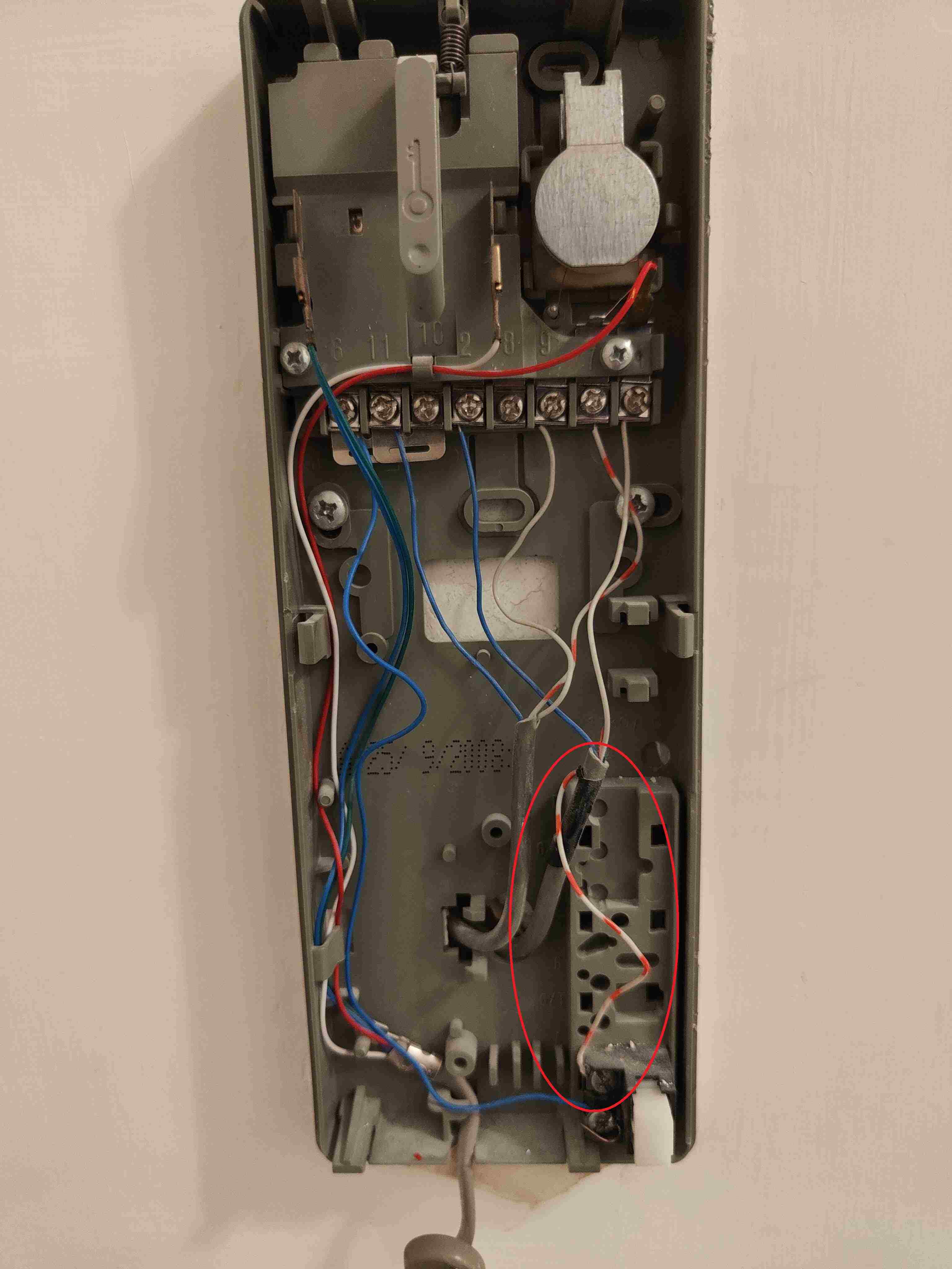

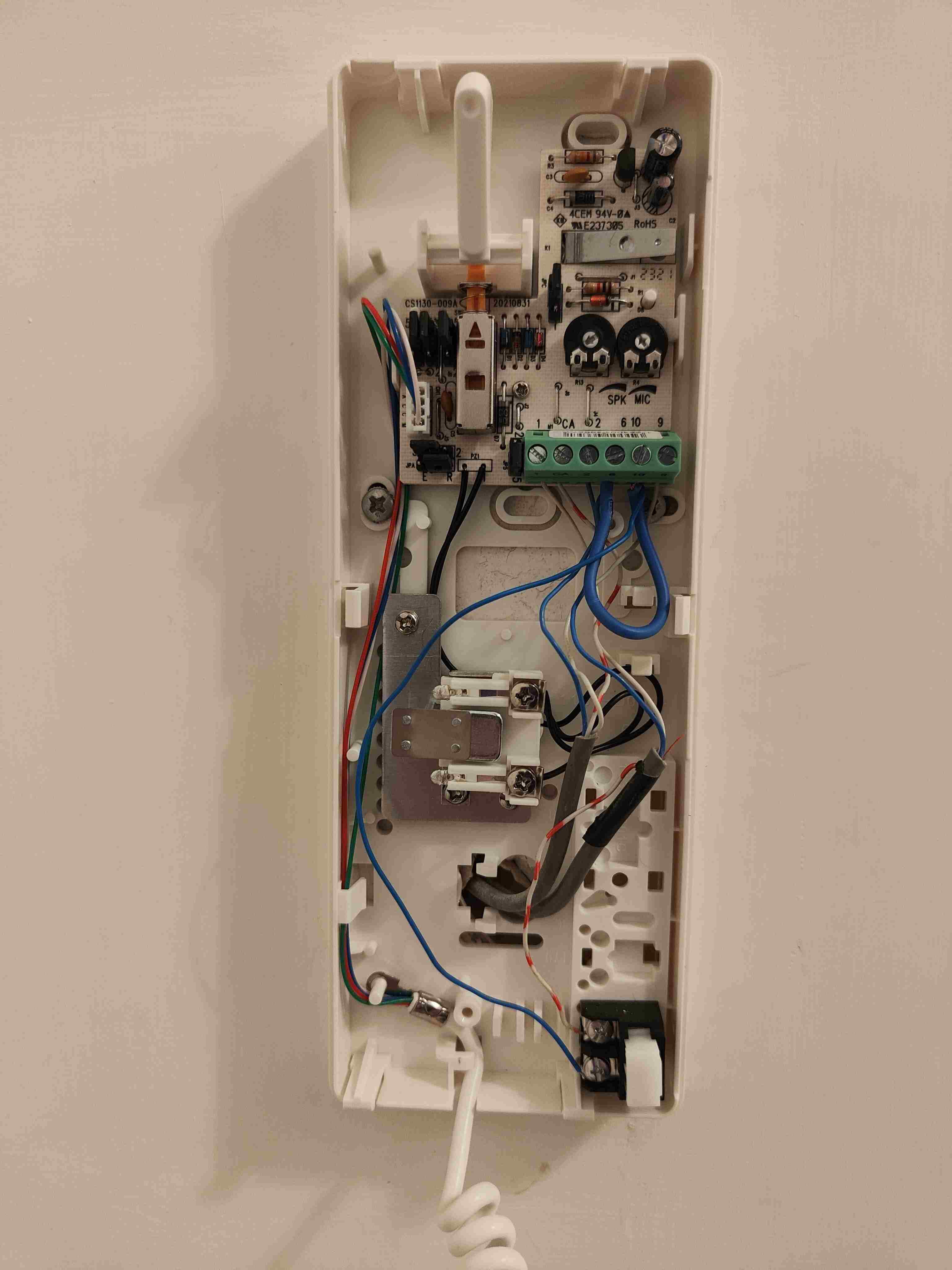

Alex_N Inserito: 31 ottobre Segnala Share Inserito: 31 ottobre Buonasera a tutti, volevo provare come da titolo a sostituire il citofono ma non riesco a capire cosa sia quel sesto filo che vedo spuntare dal muro e che si collega in basso (cerchiato in rosso nell'immagine allegata). Nel nuovo citofono come dovrei collegarlo? Lo lascio disconnesso? Chiedo perdono se è una domanda banale, ma non sono riuscito a trovare un riferimento neppure cercando nel forum. Mi viene il più che lecito dubbio che il 1130/16 non sia compatibile. Per la cronaca, il citofono attuale apre un cancello esterno col tasto superiore e uno interno con quello inferiore. Grazie mille per l'attenzione. Alex Link al commento Condividi su altri siti More sharing options...
ROBY 73 Inserita: 31 ottobre Segnala Share Inserita: 31 ottobre Ciao Alex_N, 3 ore fa, Alex_N ha scritto: non riesco a capire cosa sia quel sesto filo che vedo spuntare dal muro e che si collega in basso (cerchiato in rosso nell'immagine allegata). ....... Per la cronaca, il citofono attuale apre ......... e uno interno con quello inferiore. Ti sei già risposto da solo, altrimenti come apriresti il secondo cancello? I due citofoni sono pressoché identici, compresi i morsetti, tranne il 7 del ronzatore che adesso viene chiamato CA, per il resto li devi collegare allo stesso modo. Inoltre, ricordati di fare un ponte tra i morsetti 6 e 10 ed un altro in uno dei morsetti del pulsante in basso a destra esattamente com'è l'attuale citofono e prima di cambiarlo controlla che i ponticelli neri JP1, JP2, JP3, JP4, JP5, JPA, JPC siano tutti come indicato nel manuale per impianti 4+n con chiamata su ronzatore in Corrente Alternata (anche se dovrebbero già essere apposto di default). Facci sapere i risultati Link al commento Condividi su altri siti More sharing options...
Alex_N Inserita: 1 novembre Autore Segnala Share Inserita: 1 novembre Grazie mille per la risposta. Ho provveduto a sostituire il citofono (allego foto della configurazione del nuovo). Funzionano chiamata, voce, apertura portoncino interno (quindi quello gestito con il pulsante in basso). Non funziona invece l'apertura del cancello esterno con il tasto in alto. Siccome il cavo cavo in 9 è ben fissato, forse ho fatto un po' di casino col ponte 6-10. Avevo solo un filo con un diametro bello cicciottello ed è stato un po' complicato. In questi giorni mi procuro un filo di calibro inferiore e provo a fare un lavoro un po' più sistemato. Nel caso ti aggiorno. Grazie ancora 👍 Link al commento Condividi su altri siti More sharing options...
Alex_N Inserita: 1 novembre Autore Segnala Share Inserita: 1 novembre Chiedo scusa per il doppio post, ma mi sa che non posso editare il precedente. Come pensavo avevo fatto male il ponte 6-10, con calma ci ho lavorato altri cinque minuti e ora funziona tutto perfettamente. Grazie ancora per il supporto e a buon rendere! Link al commento Condividi su altri siti More sharing options...
ROBY 73 Inserita: 1 novembre Segnala Share Inserita: 1 novembre 5 ore fa, Alex_N ha scritto: Non funziona invece l'apertura del cancello esterno con il tasto in alto. Siccome il cavo cavo in 9 è ben fissato, forse ho fatto un po' di casino col ponte 6-10. Avevo solo un filo con un diametro bello cicciottello ed è stato un po' complicato. In questi giorni mi procuro un filo di calibro inferiore e provo a fare un lavoro un po' più sistemato. Anche se credo non ci siano problemi, puoi anche semplicemente accorciare il filo che fa ponte tra il 6 ed il pulsante in basso, ed usare il pezzetto che ti avanza per il ponte 6-10, per quello che devi fare credo che ti sia sufficiente. Oppure usa una lamella metallica che è nel vecchio citofono, oppure ancora, se quest'ultimo non ti serve più, taglia un pezzo di filo che esce dalla cornetta e fai il ponte con questo, poi vedi tu. Attendiamo aggiornamenti, prego Link al commento Condividi su altri siti More sharing options...
Alex_N Inserita: 2 novembre Autore Segnala Share Inserita: 2 novembre (modificato) 11 ore fa, ROBY 73 ha scritto: 11 ore fa, ROBY 73 ha scritto: Ho fatto così e ho risolto, grazie! Modificato: 2 novembre da Alex_N Link al commento Condividi su altri siti More sharing options...
ROBY 73 Inserita: 2 novembre Segnala Share Inserita: 2 novembre 8 ore fa, Alex_N ha scritto: Ho fatto così e ho risolto Ottimo, ciao prego Link al commento Condividi su altri siti More sharing options...
