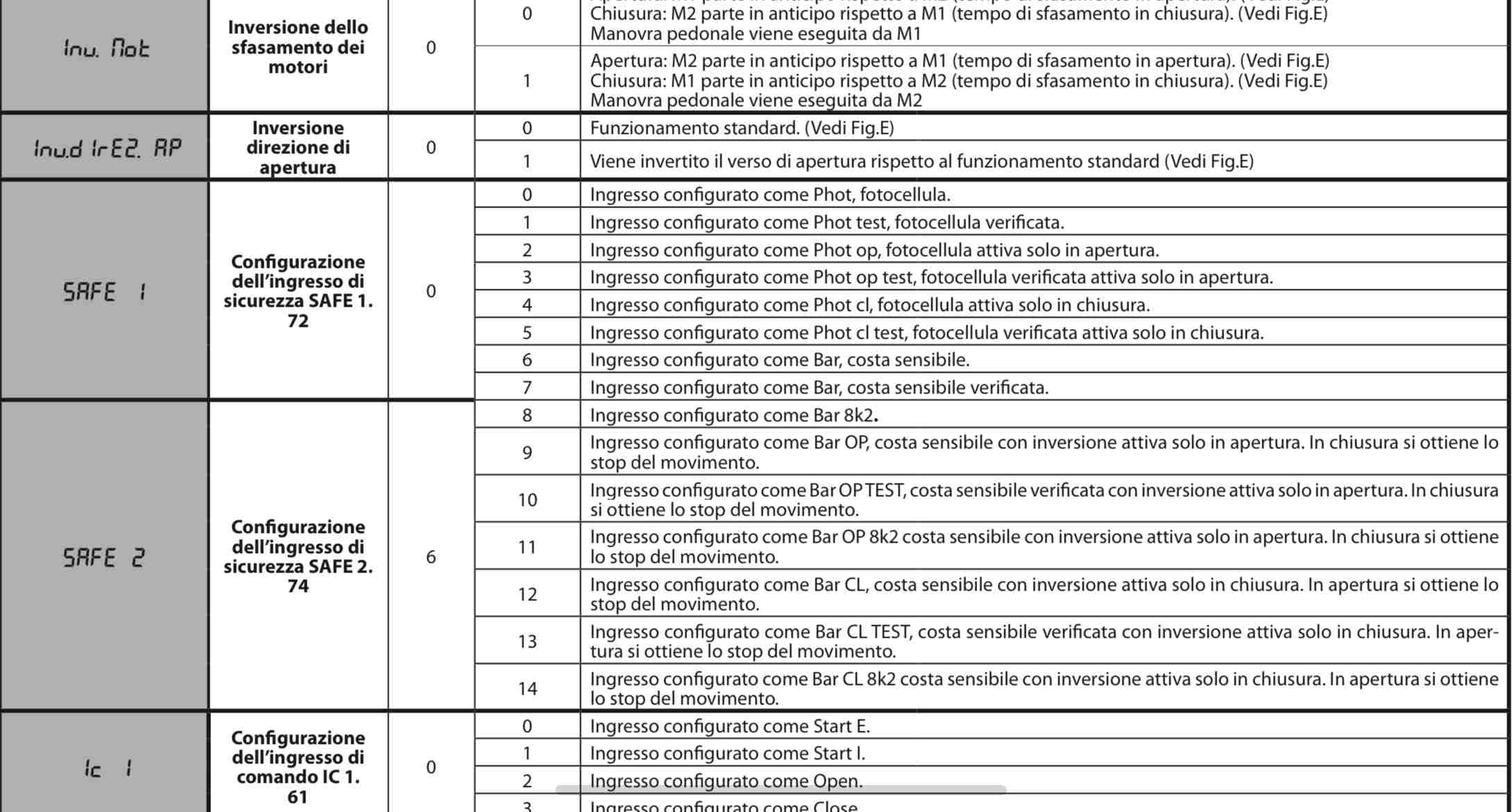

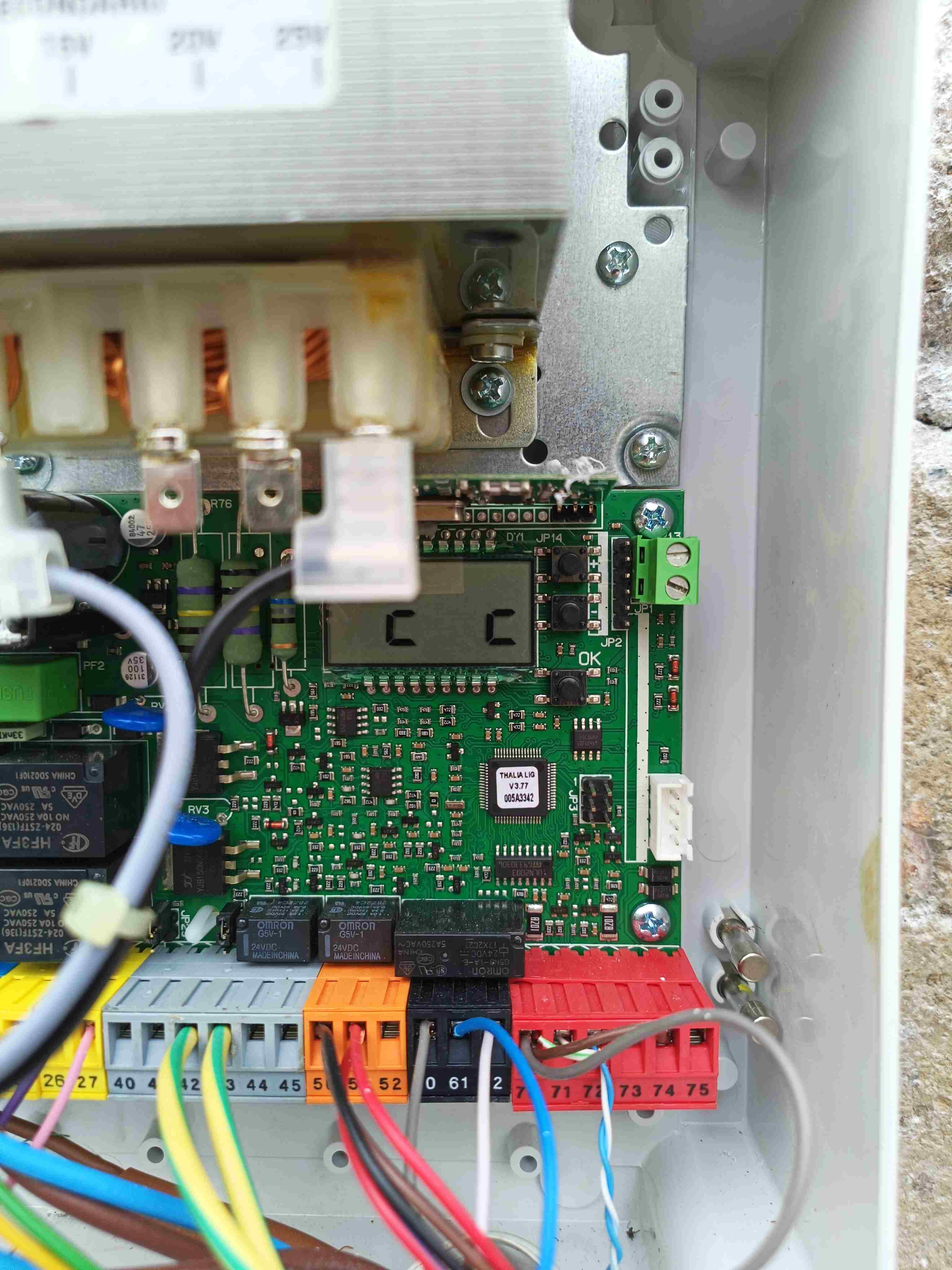

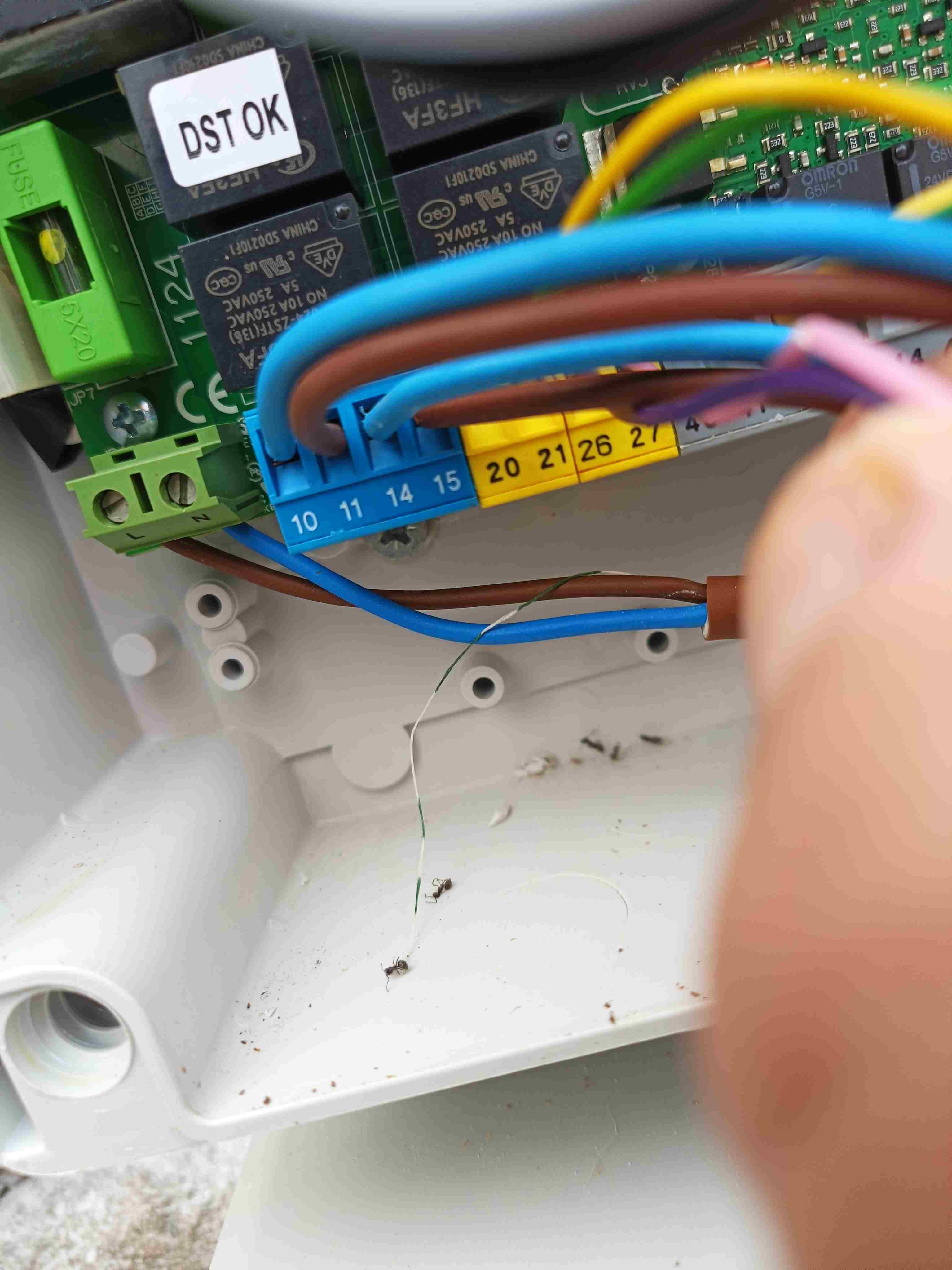

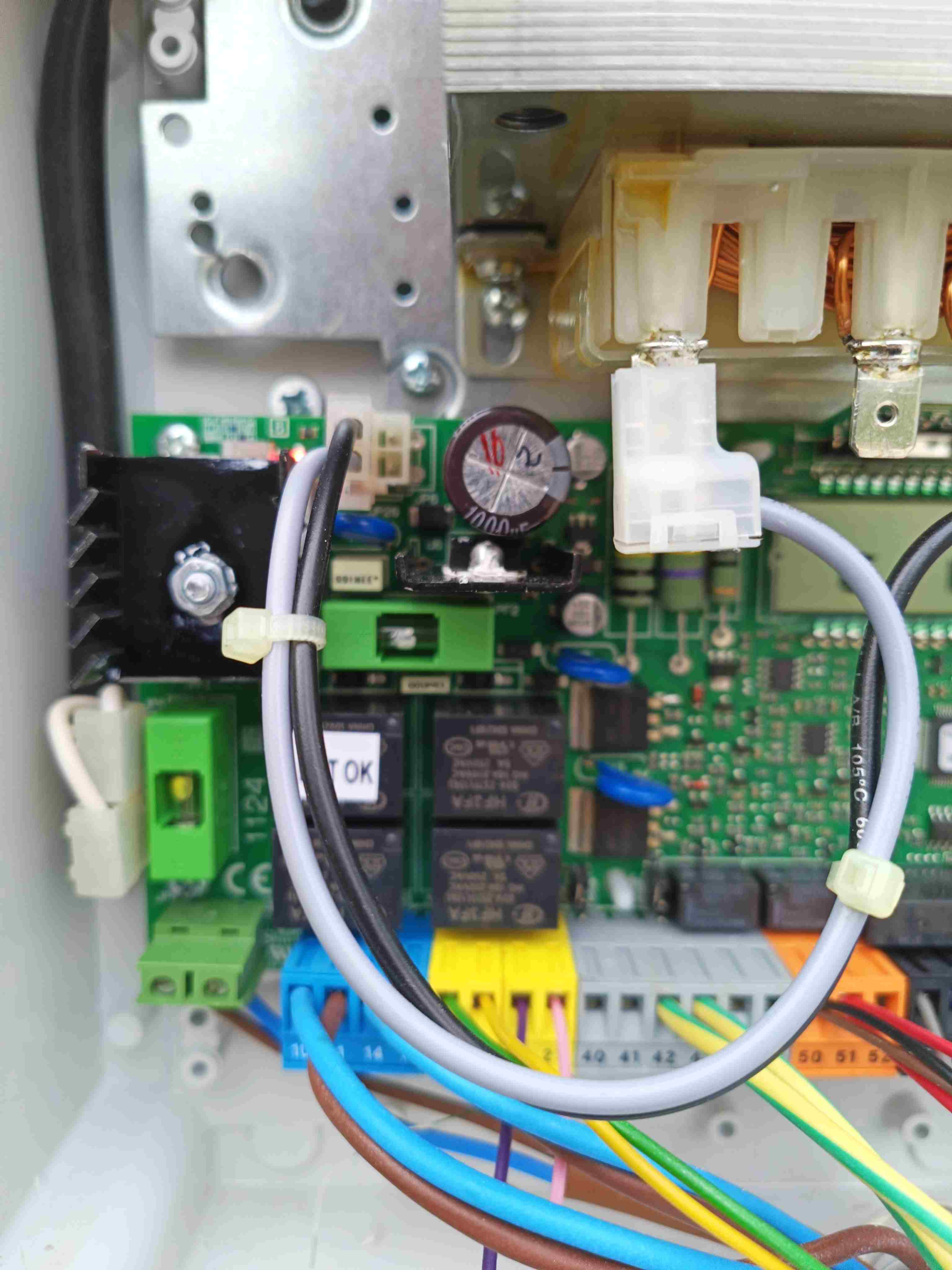

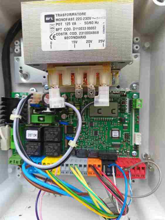

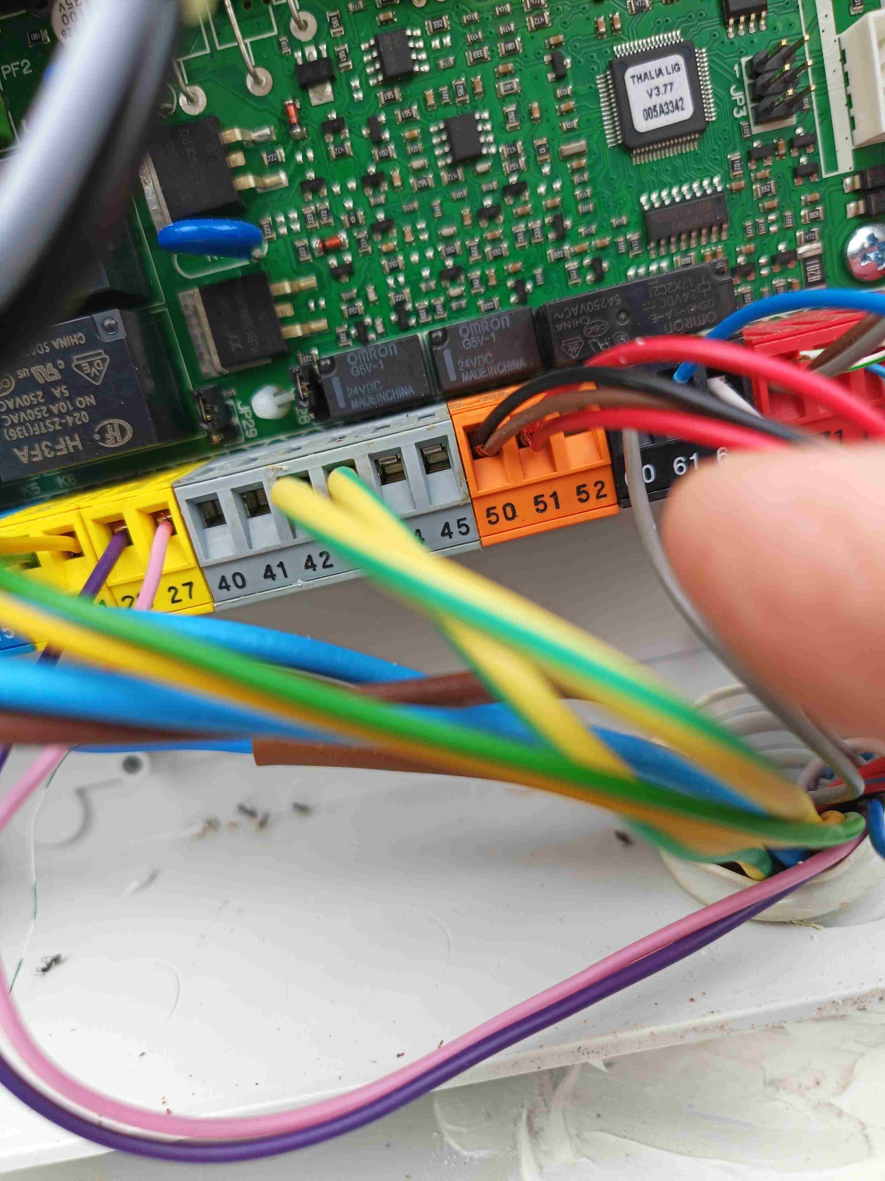

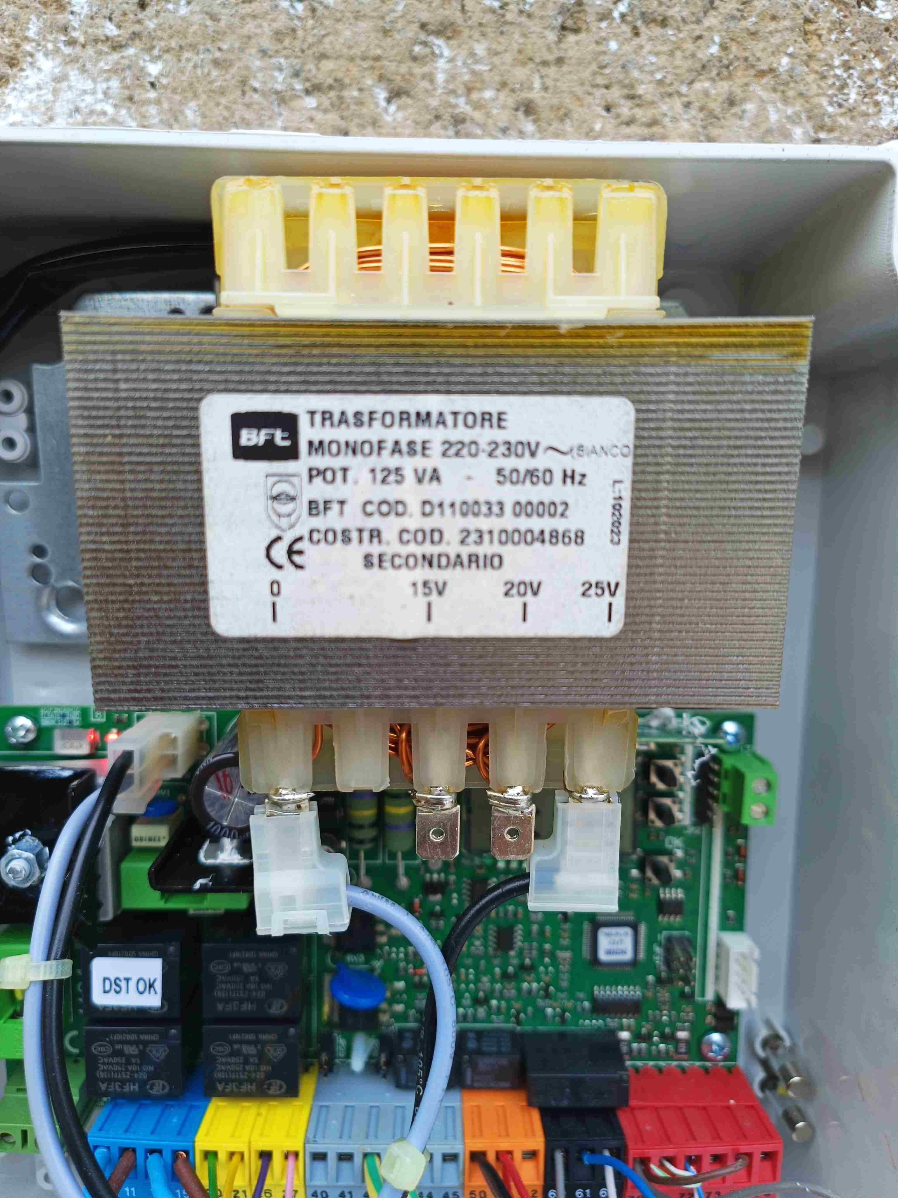

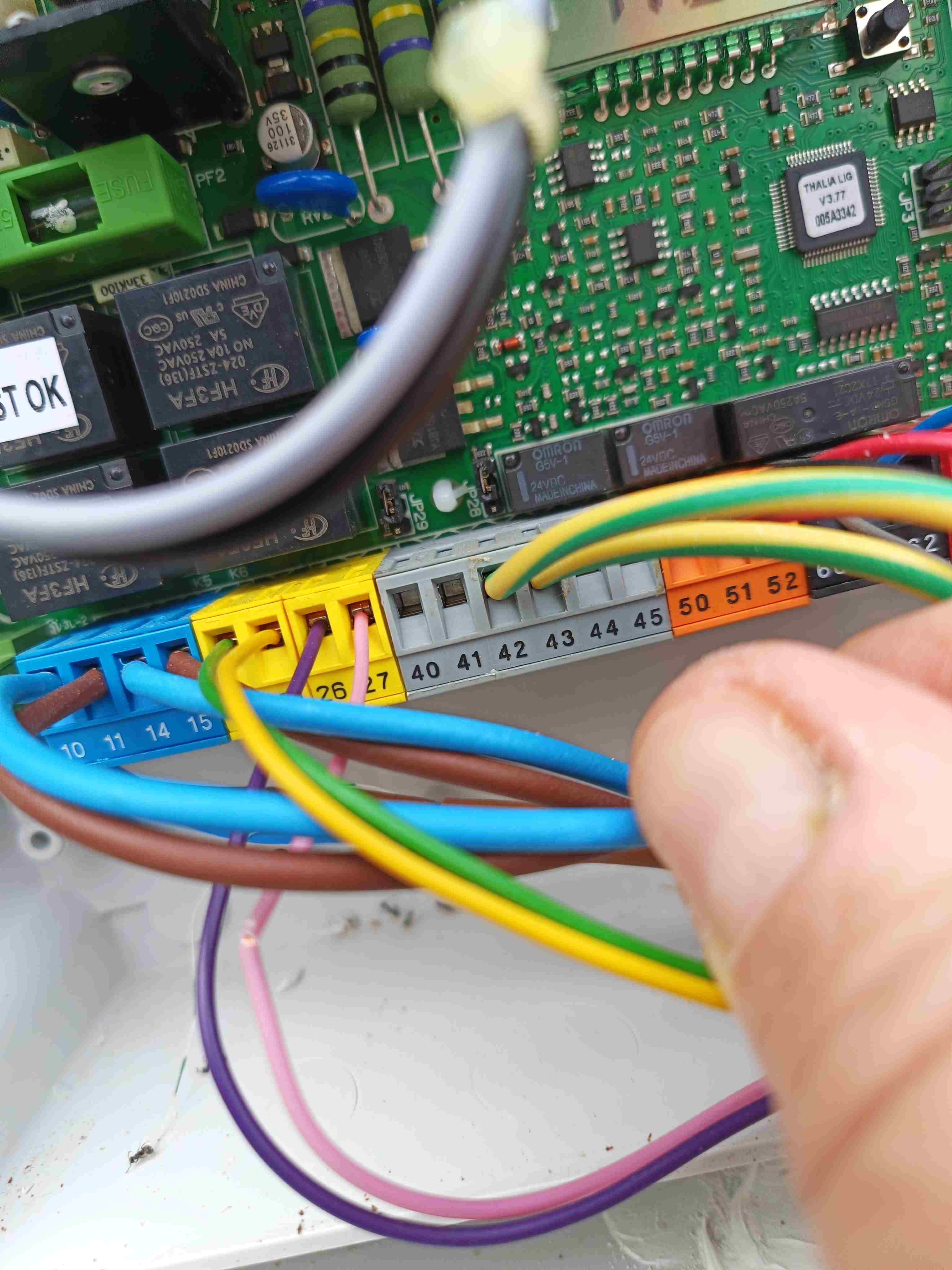

BFT PHOBOS BT A25
Buonasera a tutti, ho un problema con le due coppie di fotocellule. Quando le due ante del cancello sono in apertura e passo davanti le fotocellule, queste si bloccano. Come posso fare per evitare che si blocchino quando il cancello è in apertura ? Allego delle foto per far vedere tutti i collegamenti. Ringrazio anticipatamente quanti mi possono dedicare un pò del loro tempo. Emanuele
Devi andare nelle impostazioni delle fotocellule e vedere come è configurato safe 1  .
sotto ci sono le varie opzioni .
se è impostato su 2 devi cambiare in base a quello che vuoi .
Ciao Ema8,
17 ore fa, Ema8 ha scritto:
ho un problema con le due coppie di fotocellule.
E quindi, se sono due coppie di fotocellule, perché non le hai separate su due ingressi diversi SAFE1 e SAF2 come sarebbe più corretto invece di collegarle in serie tra loro?
Prima di tutto il principio di funzionamento tra interne ed esterno è diverso, nel senso che quelle interne dovrebbero intervenire sia in apertura e anche in chiusura, mentre quelle esterne dovrebbero interrompere solo la chiusura.
Inoltre, in caso di problemi saprai subito quale coppia ti dà noie senza doverle controllare tutte e due le coppie
Comunque:
17 ore fa, Ema8 ha scritto:
Come posso fare per evitare che si blocchino quando il cancello è in apertura ?
Devi impostare la logica SAFE 1 = 4, dal manuale:
Logica SAFE= 4 - Ingresso configurato come Phot cl, fotocellula attiva solo in chiusura non verificata (*) (Fig.F, rif.1). Consente la connessione di dispositivi non dotati di contatto supplementare di verifica. In caso di oscuramento è escluso il funzionamento della fotocellula in apertura. In fase di chiusura, inverte immediatamente.
Modificato: da ROBY 73
Buonasera, Stefano e ROBY 73, ho appena letto i Vostri consigli e Vi ringrazio. In settimana provo e Vi faccio sapere.
