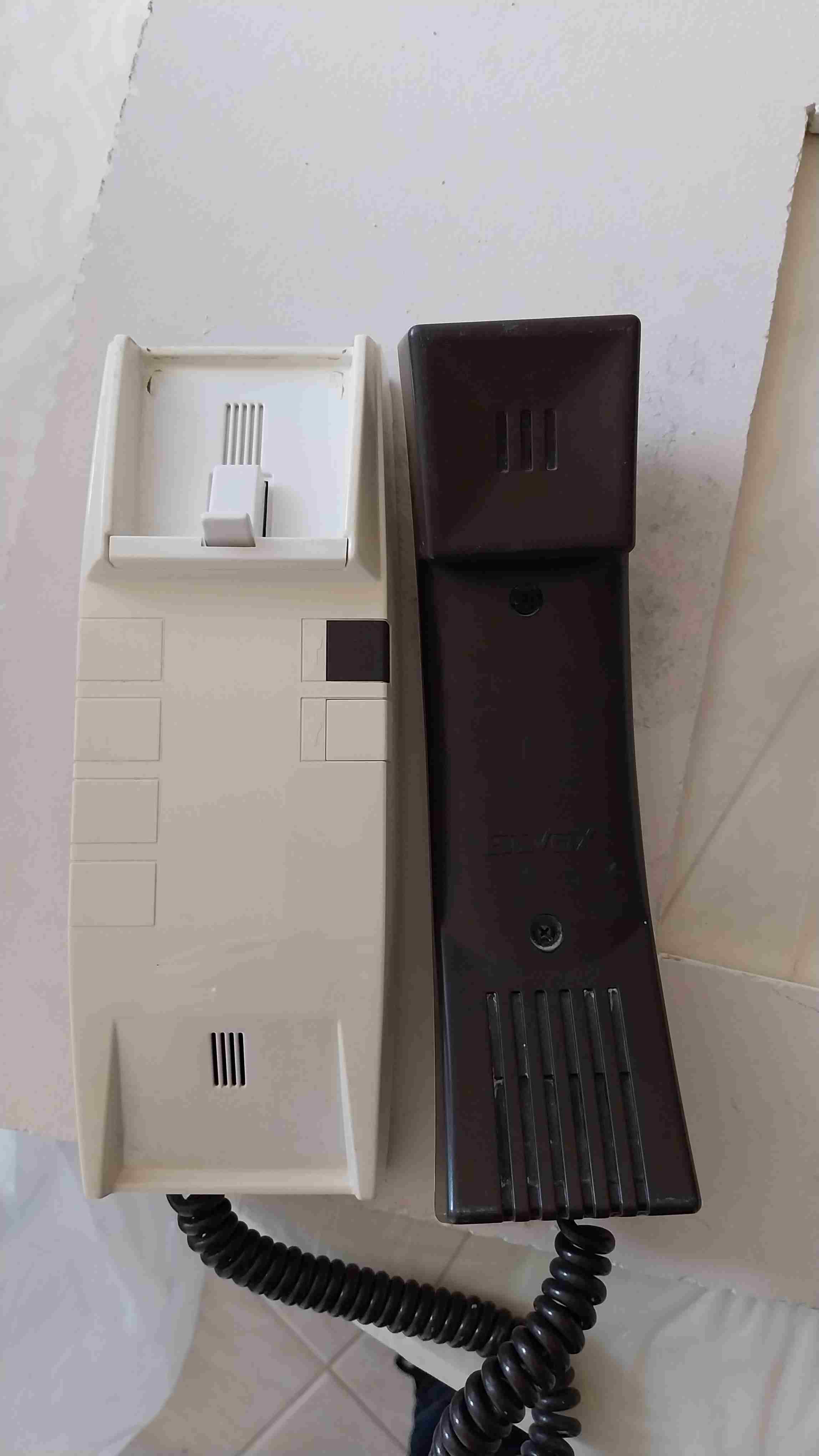

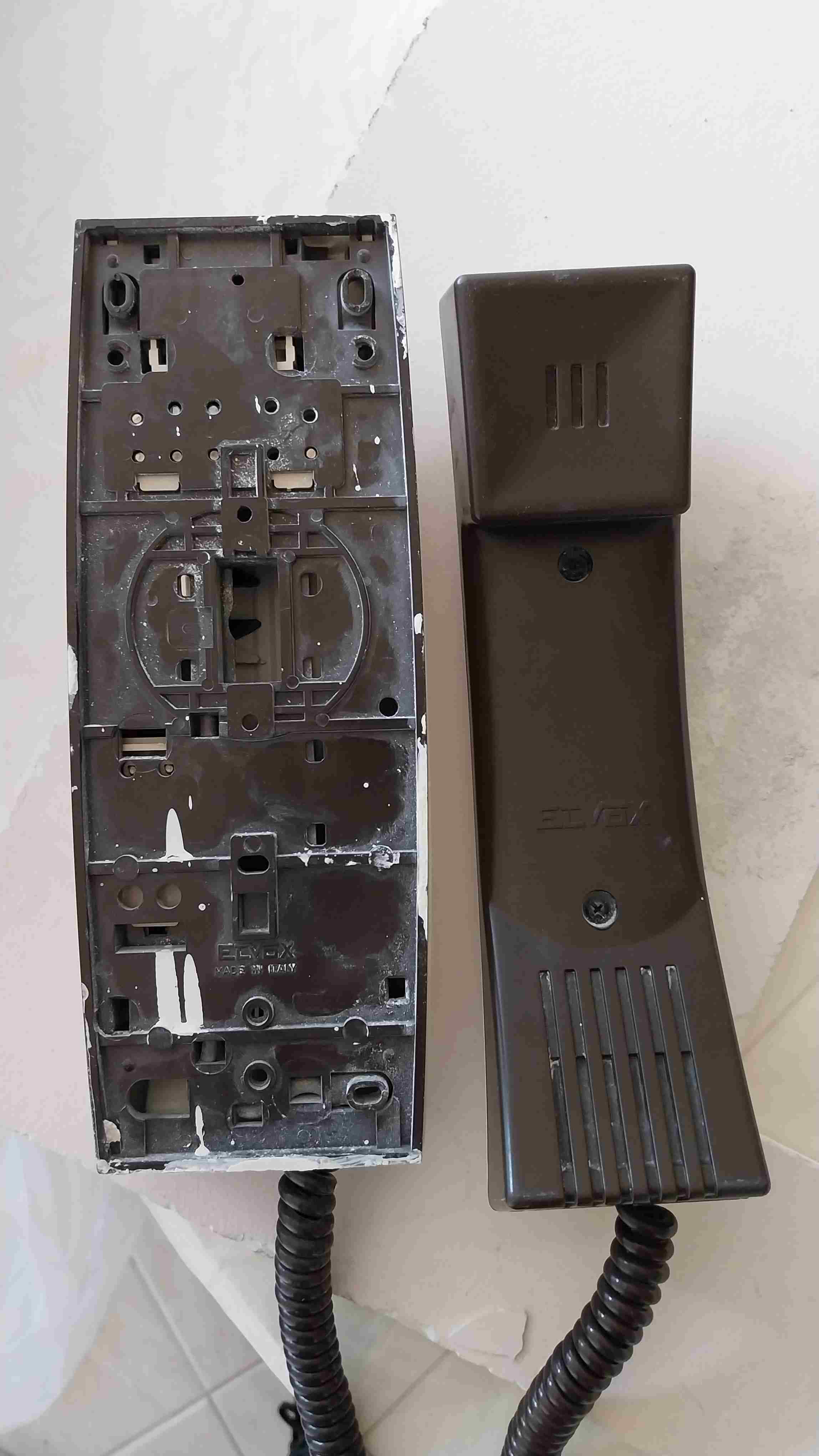

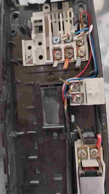

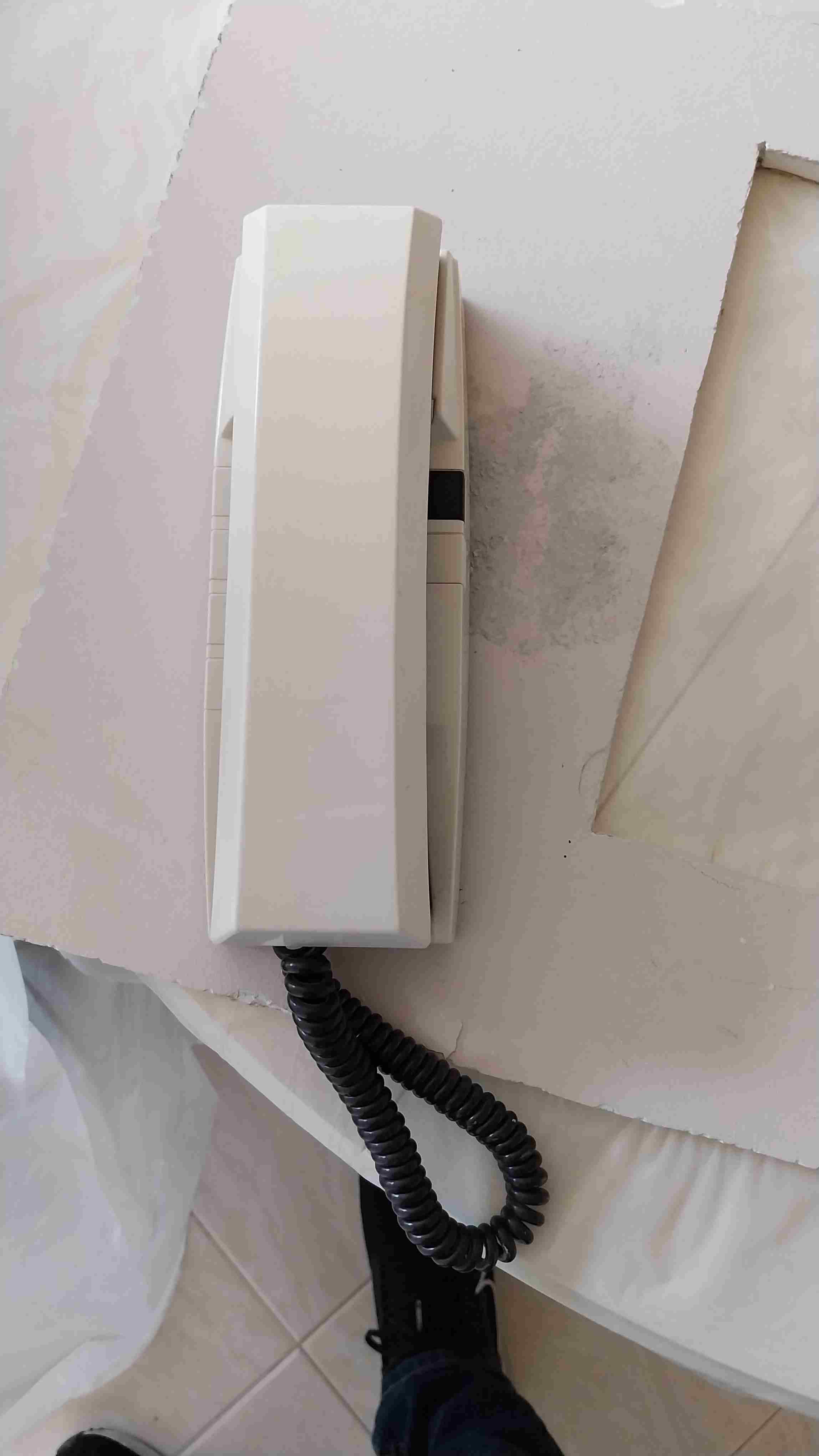

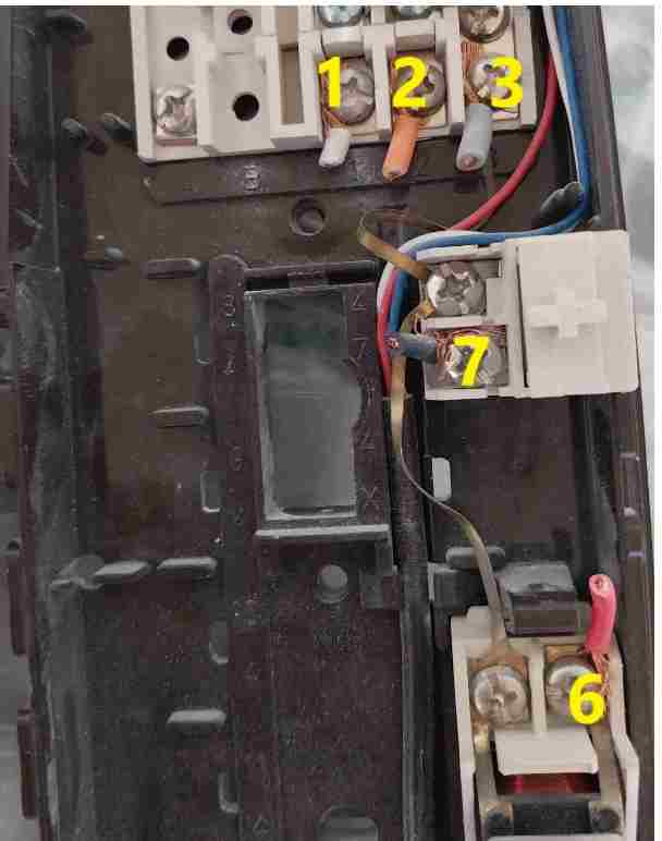

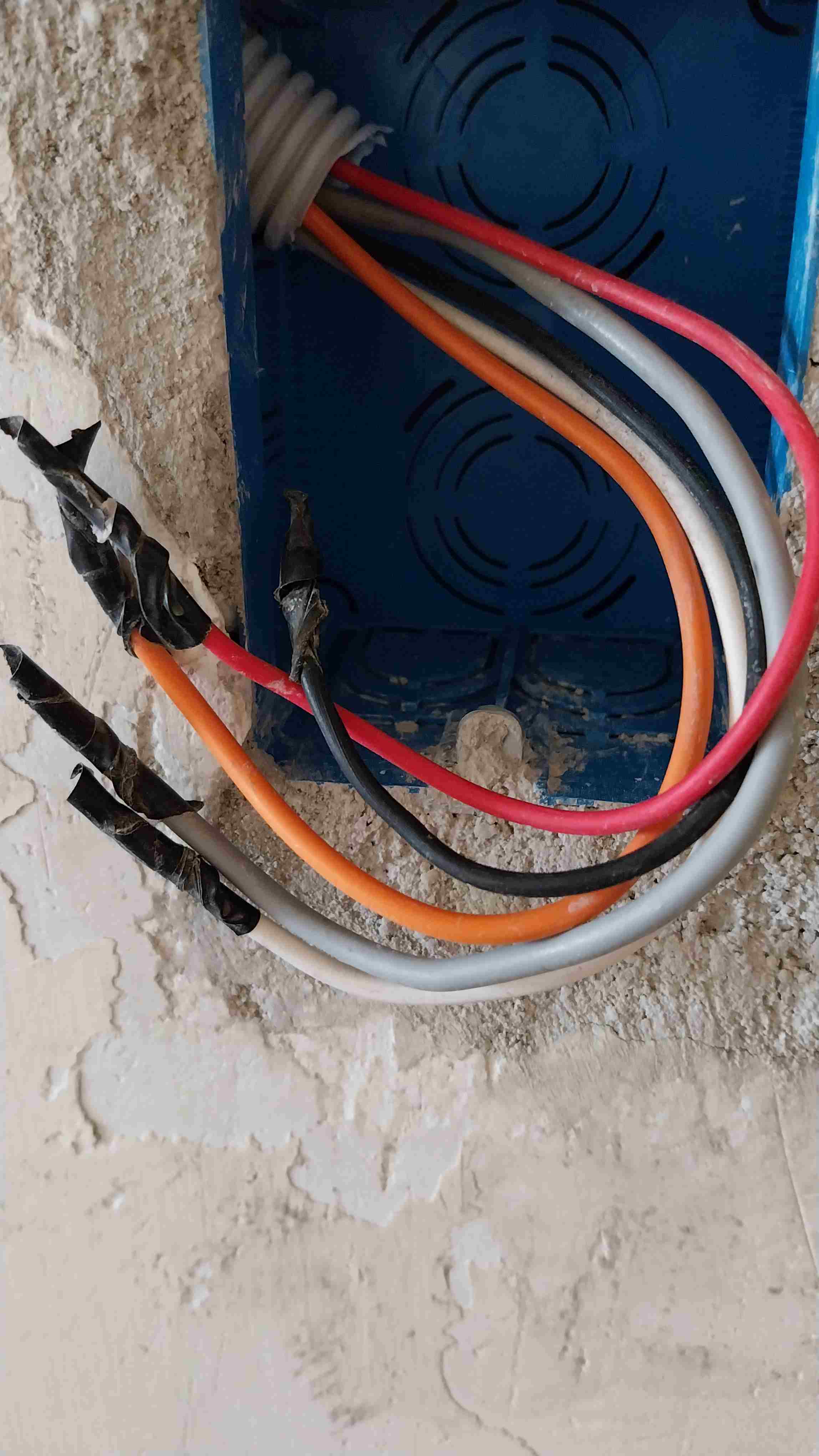

Ricerca modello citofono Elvox
debora no h
Buongiorno,
Sto ristrutturando un appartamento degli anni 80 e vorrei collegare il citofono ad Amazon Ring.
Non riesco a capire che modello è.
Sono riuscita solo a leggere la marca: Elvox.
Grazie e un abbraccio a chi mi dedicherà un po del suo tempo per aiutarmi!
Link al commento
Condividi su altri siti
Ciao debora no h(permettimi un sorriso di ammirazione 😄 al "no h"),
23 minuti fa, debora no h ha scritto:
vorrei collegare il citofono ad Amazon Ring.
Non riesco a capire che modello è.
Quello è un Elvox 1/019, non so se rientri nell'applicazione del Ring, ma eventualmente segui le istruzioni per il 620R a 5 fili o forse 4+n, non conosco di preciso il Ring e l'applicazione
Link al commento
Condividi su altri siti
Grazie Roby per il tuo commento. Vediamo se per caso qualcuno ha già installato Ring com questo modello.
Allego anche la foto dei cavi che escono dal muro (sono 5) e si vedono anche gli spezzoni degli stessi cavi nell'interno del citofono nella foto del post precedente.
Ciao e grazie.
Debbie.
Link al commento
Condividi su altri siti
1 ora fa, debora no h ha scritto:
Vediamo se per caso qualcuno ha già installato Ring com questo modello.
Di sicuro ci sono altre discussioni con il 620R, prova a cercarle, altrimenti come già detto segui i suggerimenti per questo articolo e poi casomai se ci fossero problemi, siamo qui
Comunque questa è la numerazione del 620R per confrontarlo con il Ring:
Link al commento
Condividi su altri siti
Fantastico, grazie Roby.
Appena arriva il Ring provo questa configurazione.
Ciao e grazie.
Debbie.
Link al commento
Condividi su altri siti
6 ore fa, debora no h ha scritto:
Appena arriva il Ring provo questa configurazione.
Facci sapere allora.
Ciao prego
Link al commento
Condividi su altri siti
  • 1 month later...
Grazie Roby,
Ho installato il Ring come da foto che hai allegato e funziona perfettamente!
Grazie ancora. Ciao.
Debbie.
Link al commento
Condividi su altri siti
20 ore fa, debora no h ha scritto:
Ho installato il Ring come da foto che hai allegato e funziona perfettamente!
Ottimo, l'importante è questo.
Ciao prego
Link al commento
Condividi su altri siti
