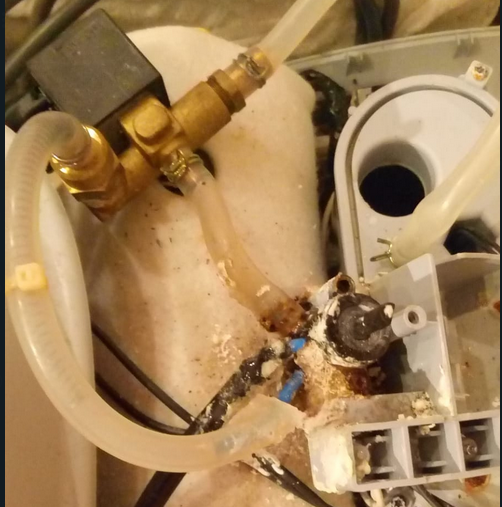

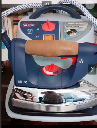

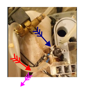

Ferro da Stiro Imetec No Stop problemi regolatore potenza vapore
Buongiorno a tutti e grazie anticipatamente per l'aiuto che possiate darmi
Ho un ferro da stiro Imetec No Stop di una ventina d'anni
nella foto nel regolatore (nero) di vapore si vedono due "fili" blu (che ho inserito "posticci" per ricordarmi la posizione dei tubi) dove invece ci dovevano essere dei perni maschio (cavi) dove venivano collegati il tubo nero (che va al ferro per espellere vapore) e gli altri trasparenti che vanno all'elettrovalvola  (salvo il vero)
quindi nel regolatore di vapore che era a 3 vie attualmente ne funziona solo una , le altre due come detto sono scollegate
ho provato a "ricostruire" con della pasta specifica i due perni, ma con risultati disastrosi
quindi in pratica vorrei bypassare il regolatore di vapore rotto  e che nei vari centri di parti ricambio, che ho interpellato, non si trova più per vetustà
secondo voi è possibile ed in che modo ?
grazie, cordiali saluti
Modificato: da graficaweb
In quel regolatore ci  passa pure  il vapore della valvola di sicurezza , per cui per eliminarlo ci vorrebbe una T  su cui confluire i tre tubi   , quello di uscita vapore per il ferro  quello di  uscita dalla caldaia  e quello di uscita dalla valvola di sicurezza .
Almeno credo sia così.
31 minuti fa, Stefano Dalmo ha scritto:
In quel regolatore ci  passa pure  il vapore della valvola di sicurezza , per cui per eliminarlo ci vorrebbe una T  su cui confluire i tre tubi   , quello di uscita vapore per il ferro  quello di  uscita dalla caldaia  e quello di uscita dalla valvola di sicurezza .
Almeno credo sia così.
Grazie mille
ma allora:
a) il tubo con la freccia rossa, che all'interno ha una molla (cosi mi pare),  sarebbe il vapore prodotto dalla caldaia
b) il tubo con la freccia blu è della valvola di sicurezza dell'elettrovalvola quindi proviene da essa (pensavo invece ignorantemente che fosse un "ritorno" del vapore in eccesso che il regolatore di vapore non mandava al ferro da stiro)
c) quello nero con la freccia rosa è quello che porta il vapore tarato dal regolatore di vapore verso il ferro da stiro
ho compreso bene ?
Cordialità
Guarda bene sulla caldaia se non c’è una valvola di sicurezza con scarico , dedicata.
se non c’è , è come hai fatto i segni .
Si, Stefano,  ho controllato sulla caldaia (a parte i vari contatti elettrici) c'è solo  un tubo di mandata dove entra l'acqua
Proverò a cercare una T idonea per la misura dei tubi e che sia in grado di sopportare la temperatura del vapore senza "sciogliersi".
Grazie ancora dell'aiuto
