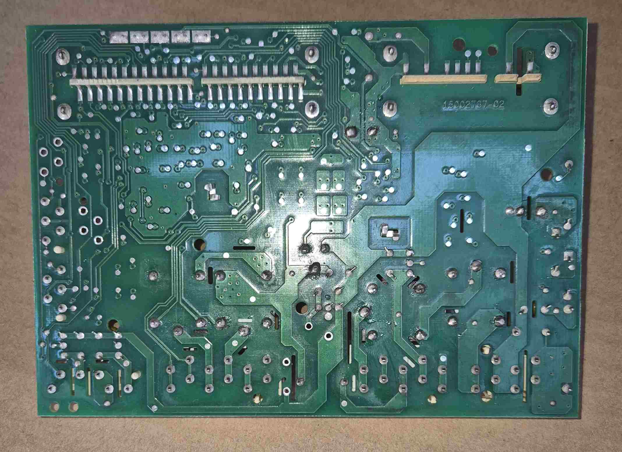

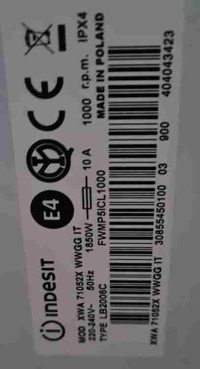

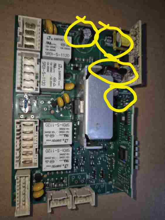

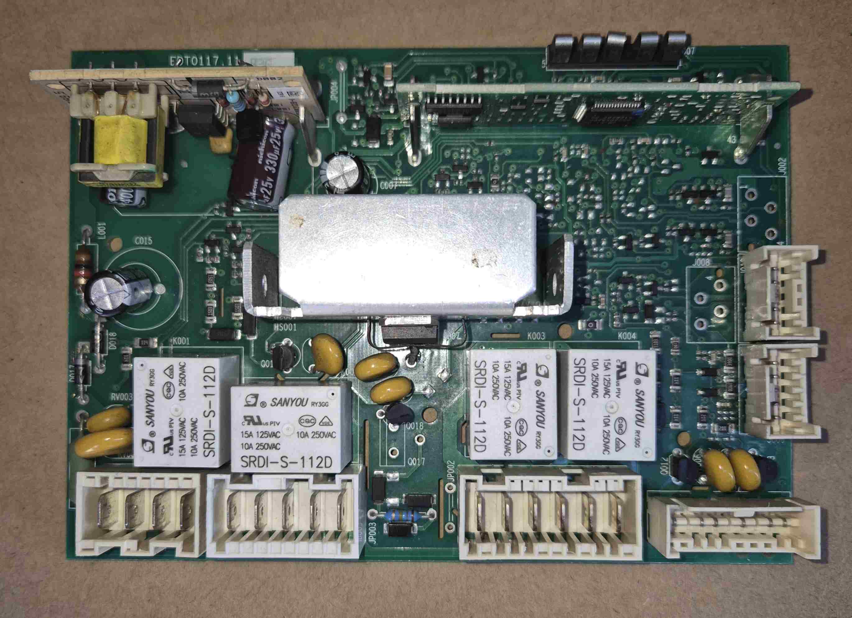

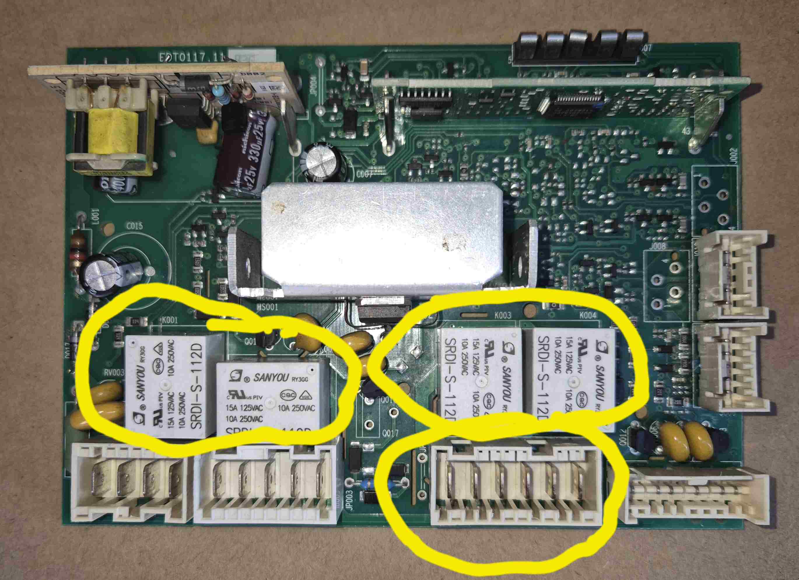

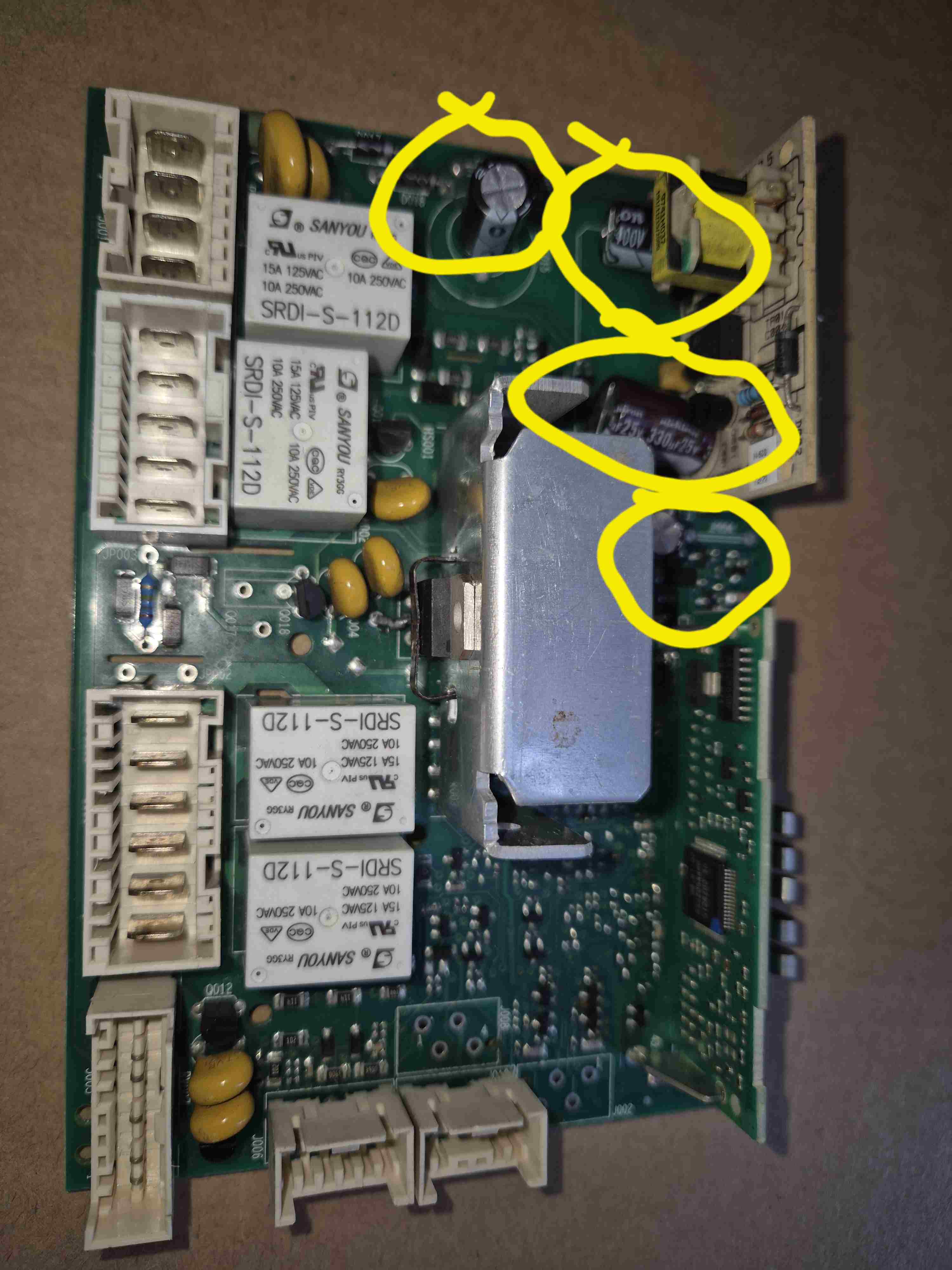

MikiZana Inserito: 2 novembre 2024 Segnala Inserito: 2 novembre 2024 Buongiorno ho una lavatrice indesit xwa 71052, facendo partire programma risciacquo, carica acqua poi fa girare per tre volte il cestello a velocità di centrifuga poi più nulla, stessa cosa la fa con il programma di centrifuga, parte lo scarico e poi fa questi giri. Ho già cambiato spazzole motore, controllato tachimetrica Controllato triac. Alimentato motore da solo e funziona correttamente. Condensatori scheda ok Resistenze su scheda ok Pressostato ok Elettrovalvola carico ok Pompa scarico ok Ringrazio anticipatamente se qualcuno avrà qualche consiglio.
michpao Inserita: 2 novembre 2024 Segnala Inserita: 2 novembre 2024 Metti foto etichetta modello con i numeri seriali, perché con questo codice parziale me e da 11. Comunque se la scheda monta dei relè (che azionano il motore) bisogna dissaldarli per provarli e poi sostituire quello che non va!
MikiZana Inserita: 2 novembre 2024 Autore Segnala Inserita: 2 novembre 2024 Grazie per suggerimento. Relè sulla scheda cambiati, ma non è cambiato niente.
michpao Inserita: 2 novembre 2024 Segnala Inserita: 2 novembre 2024 Metti foto scheda, indicando i componenti sostituiti e su quale connettore si collega il motore
MikiZana Inserita: 3 novembre 2024 Autore Segnala Inserita: 3 novembre 2024 Ho cambiato i quattro rele e I 4 condensatori Il connettore del motore è quello segnato a sei pin
michpao Inserita: 4 novembre 2024 Segnala Inserita: 4 novembre 2024 19 ore fa, MikiZana ha scritto: Ho cambiato i quattro rele e Se sei sicuro che i relè erano buoni e del controllo motore, dovrai sostituire la scheda (che dovrà essere programmata per quel modello).
MikiZana Inserita: 4 novembre 2024 Autore Segnala Inserita: 4 novembre 2024 Grazie a Michpao per il tempo che mi ha dedicato. Proverò a cercare scheda.
Stefano Dalmo Inserita: 4 novembre 2024 Segnala Inserita: 4 novembre 2024 Scusa, puoi dare un'occhiata a quel transistor in mezzo ai relè Q018, Dalla foto sbiadita si vede una ferita in testa , puoi controllare se è solo un effetto ottico?
MikiZana Inserita: 5 novembre 2024 Autore Segnala Inserita: 5 novembre 2024 Il transistor Q018 è apposto, e solo un effetto ottico. Ho provato a fare un foto più da vicino solo del transistor ma si sfuoca. Comunque controllato è ok
