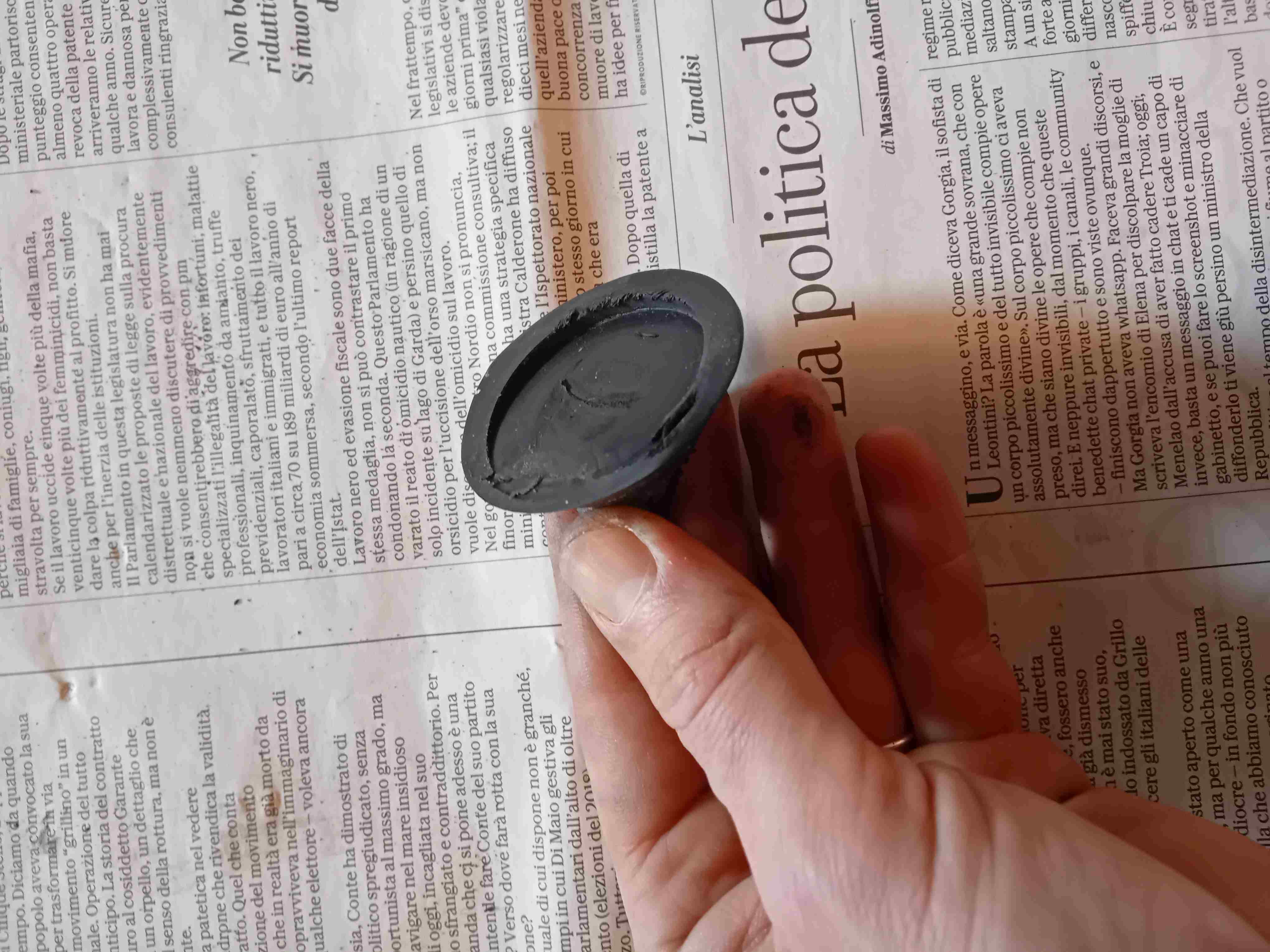

Aeg Clara 1966
Buongiorno a tutti. Come da titolo ho una aeg clara del '66. Probabilmente durante una centrifuga sbilanciata si è sfilato un ferodo. Non ce ne siamo mai accorti ed il risultato è questo... mi si è mangiata la coppetta che lo contiene. Qualcuno potrebbe aiuutarmi a cercare il ricambbio o a trovare una soluzione alternativa? Purtroppo dai ricambisti della mia zona ( prov Vicenza) non si trovano.
Grazie fin da ora
Matteo
Conta più l'attacco posteriore, perché quelle dimensioni mi ricordano Indesit e Zanussi...
Trattandosi di un'AEG è facile che si possa trovare qualcosa sotto il marchio Zanussi, anche se purtroppo non saprei dove 🫤
