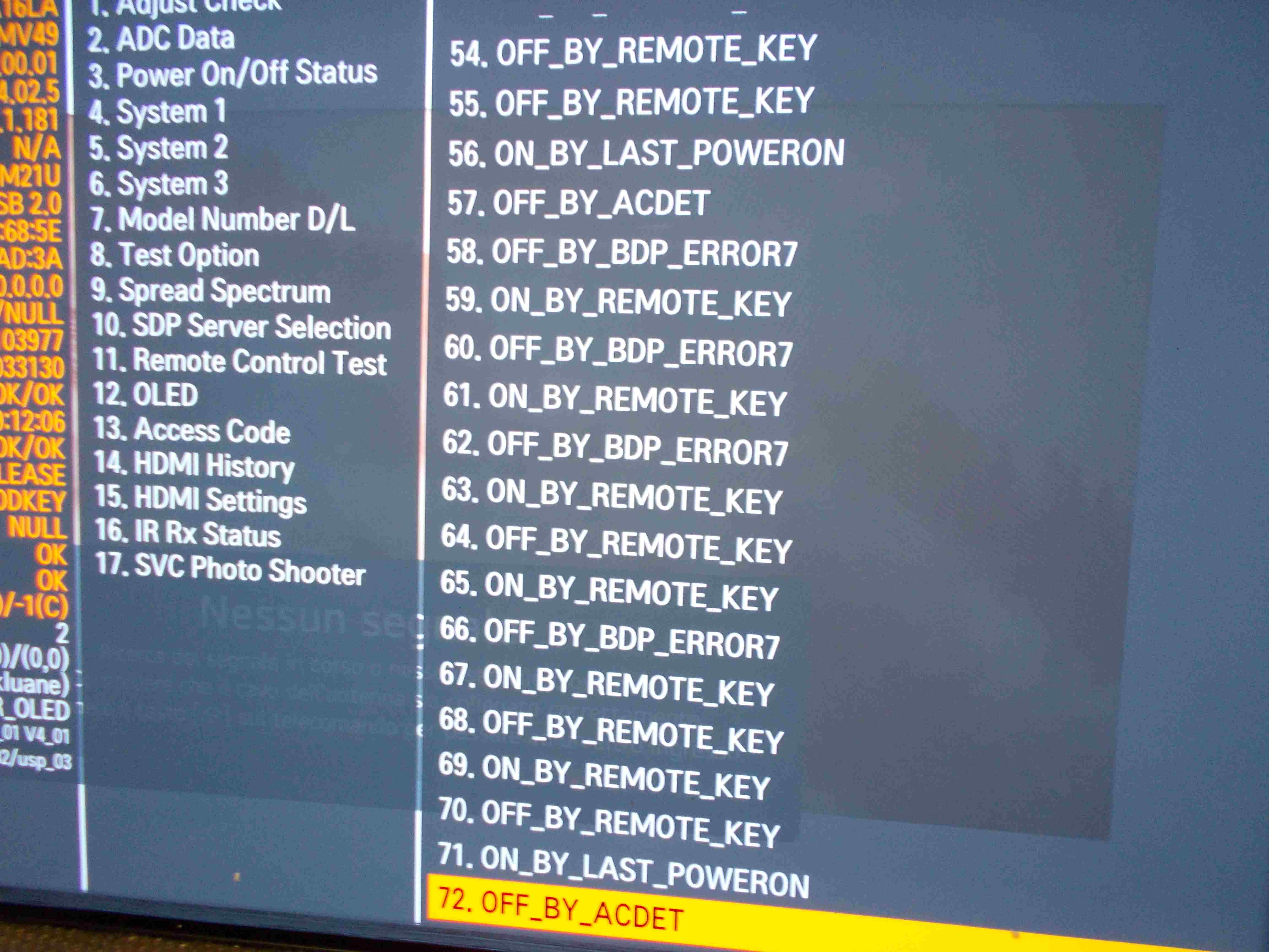

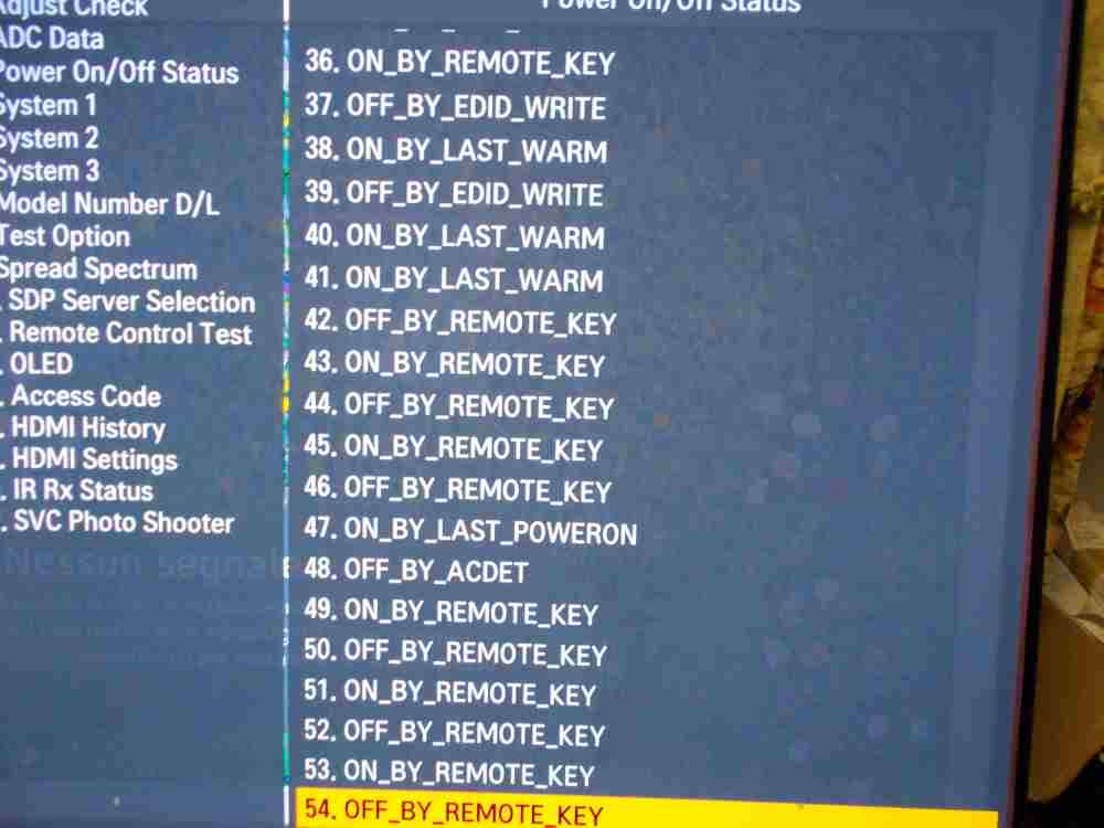

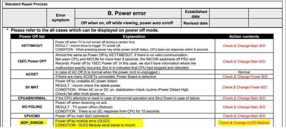

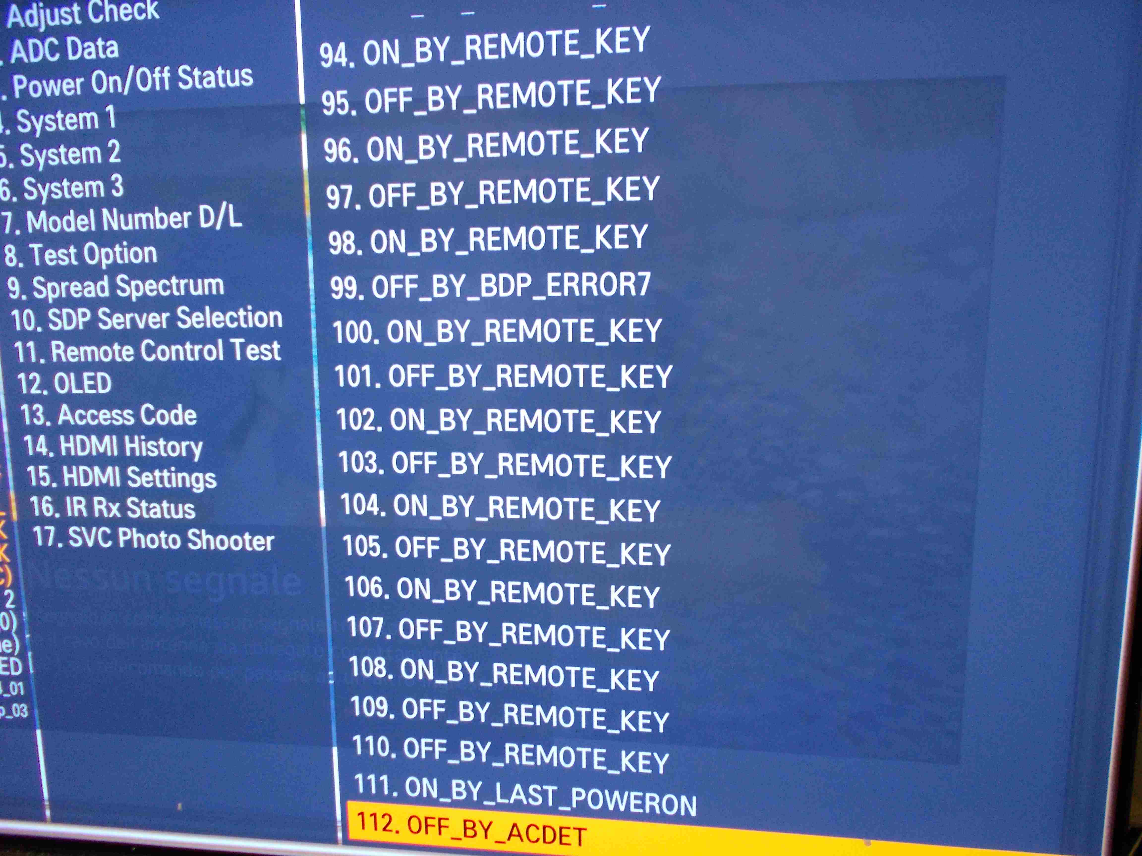

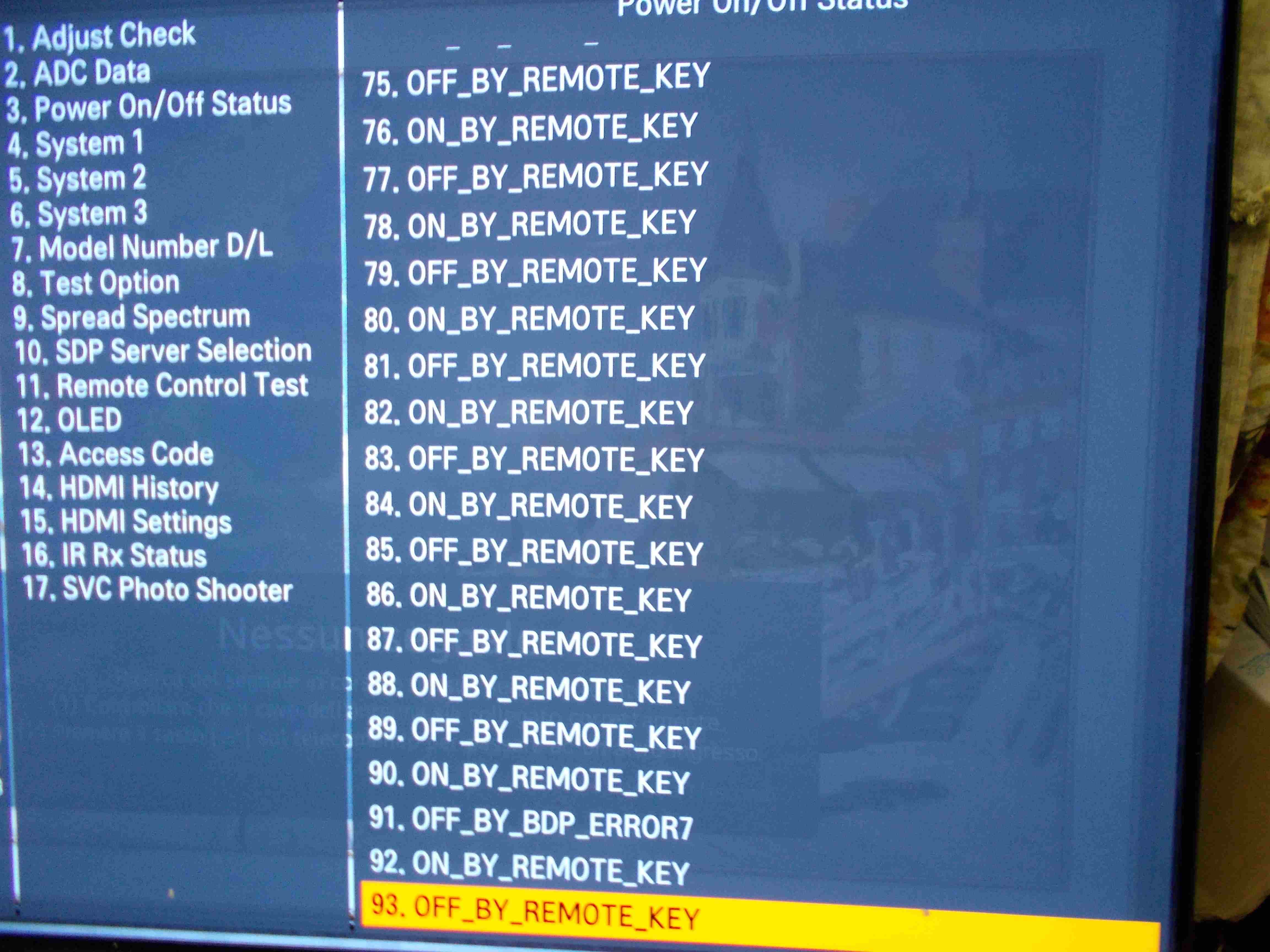

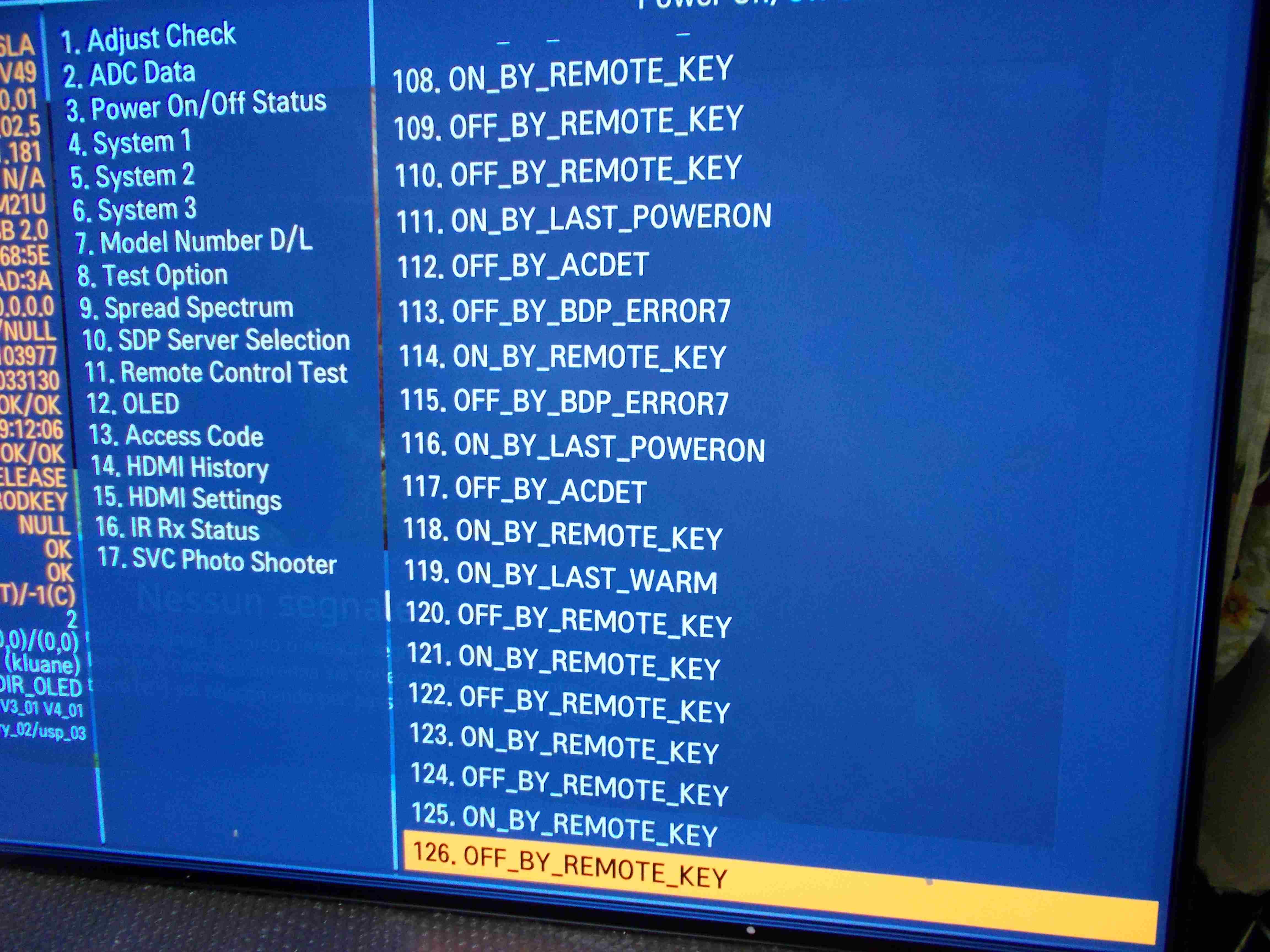

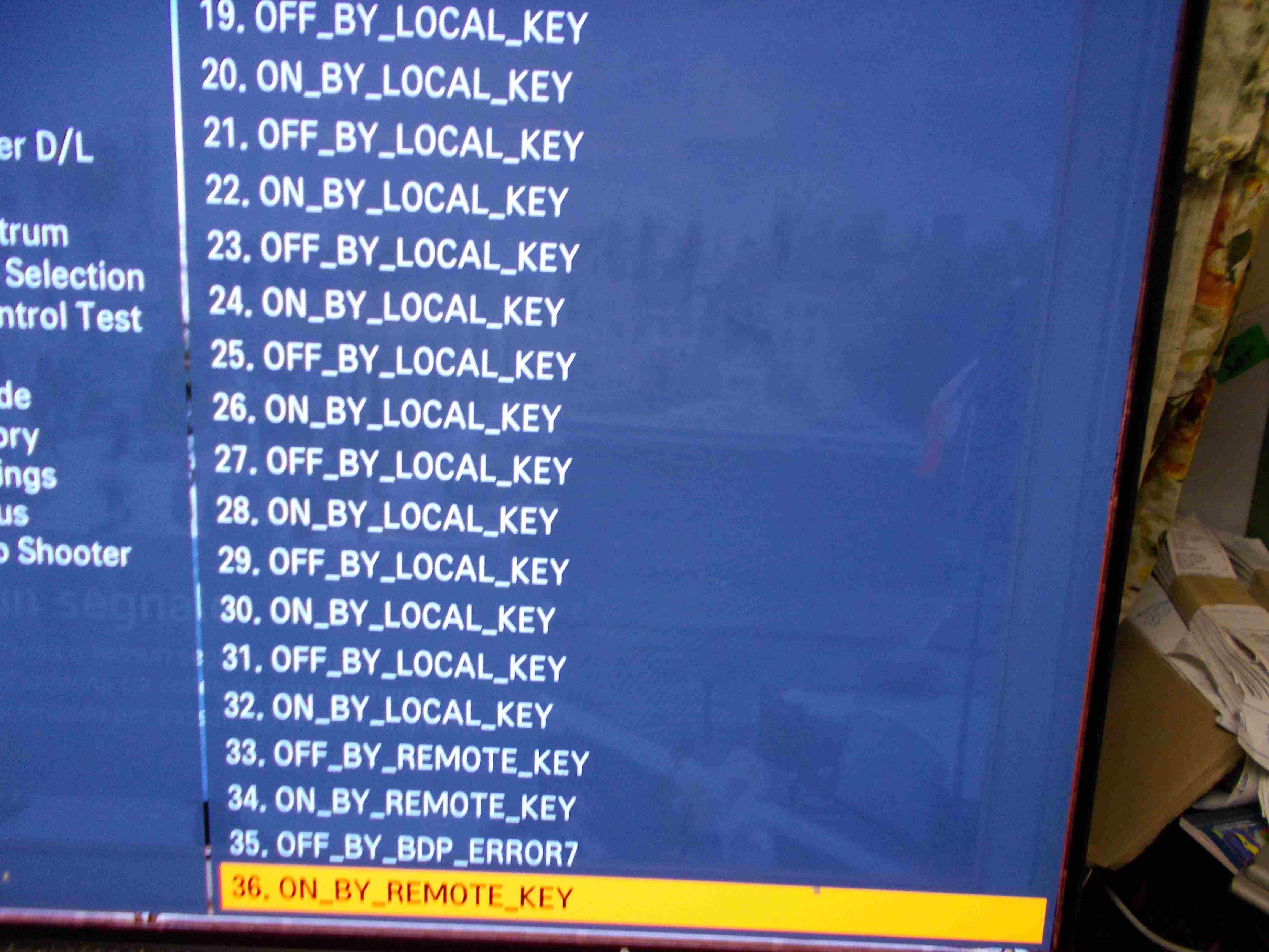

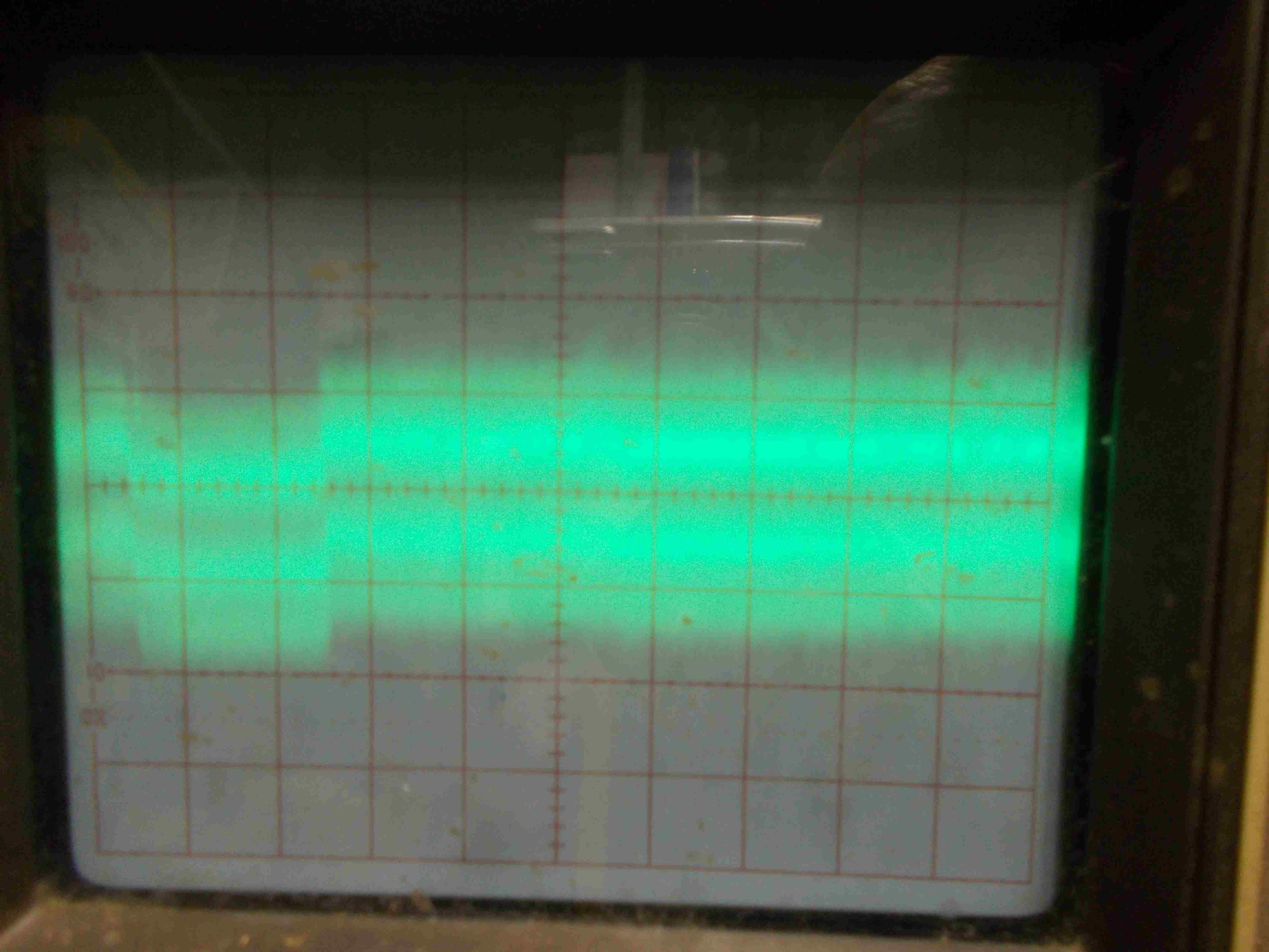

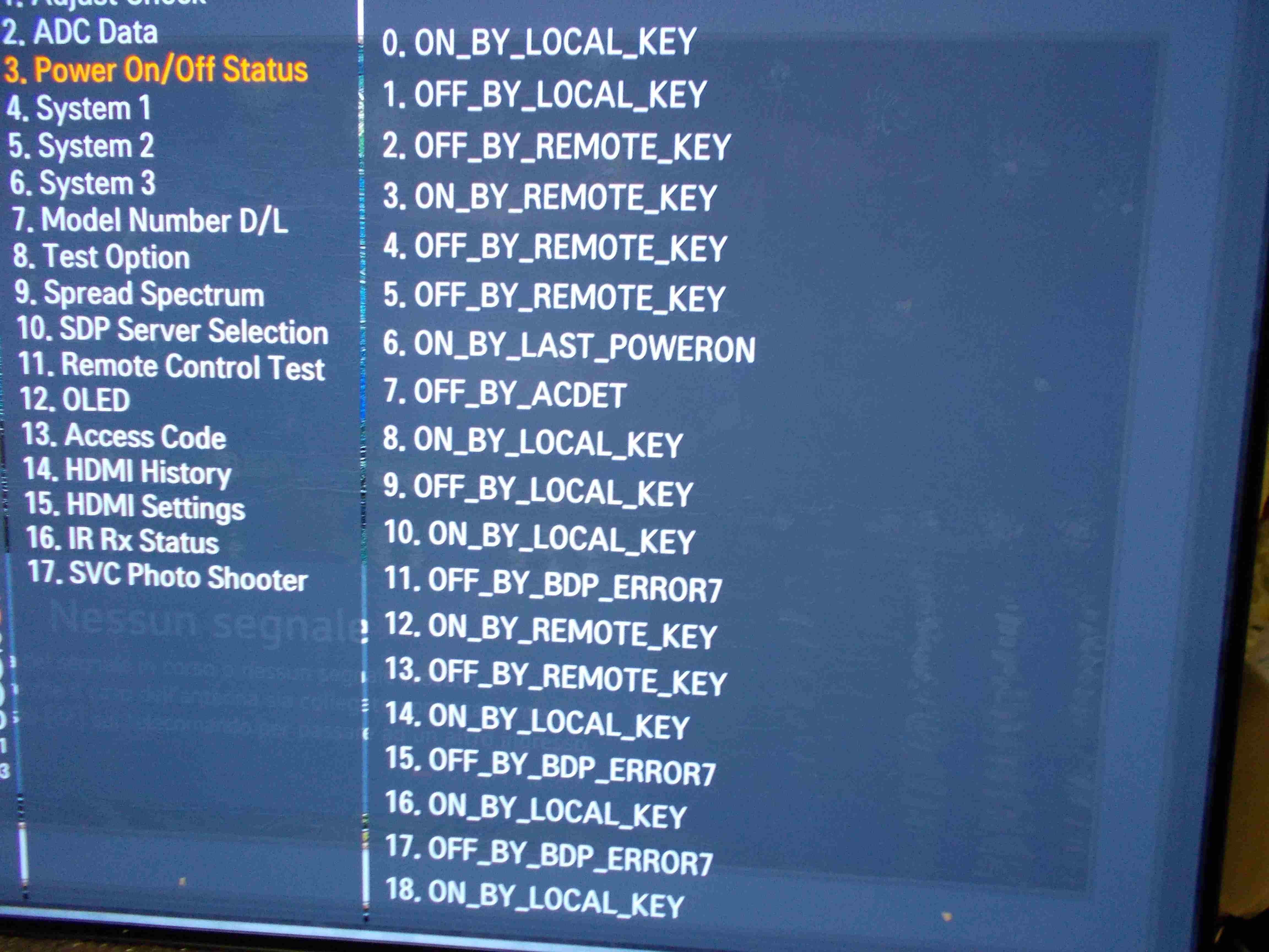

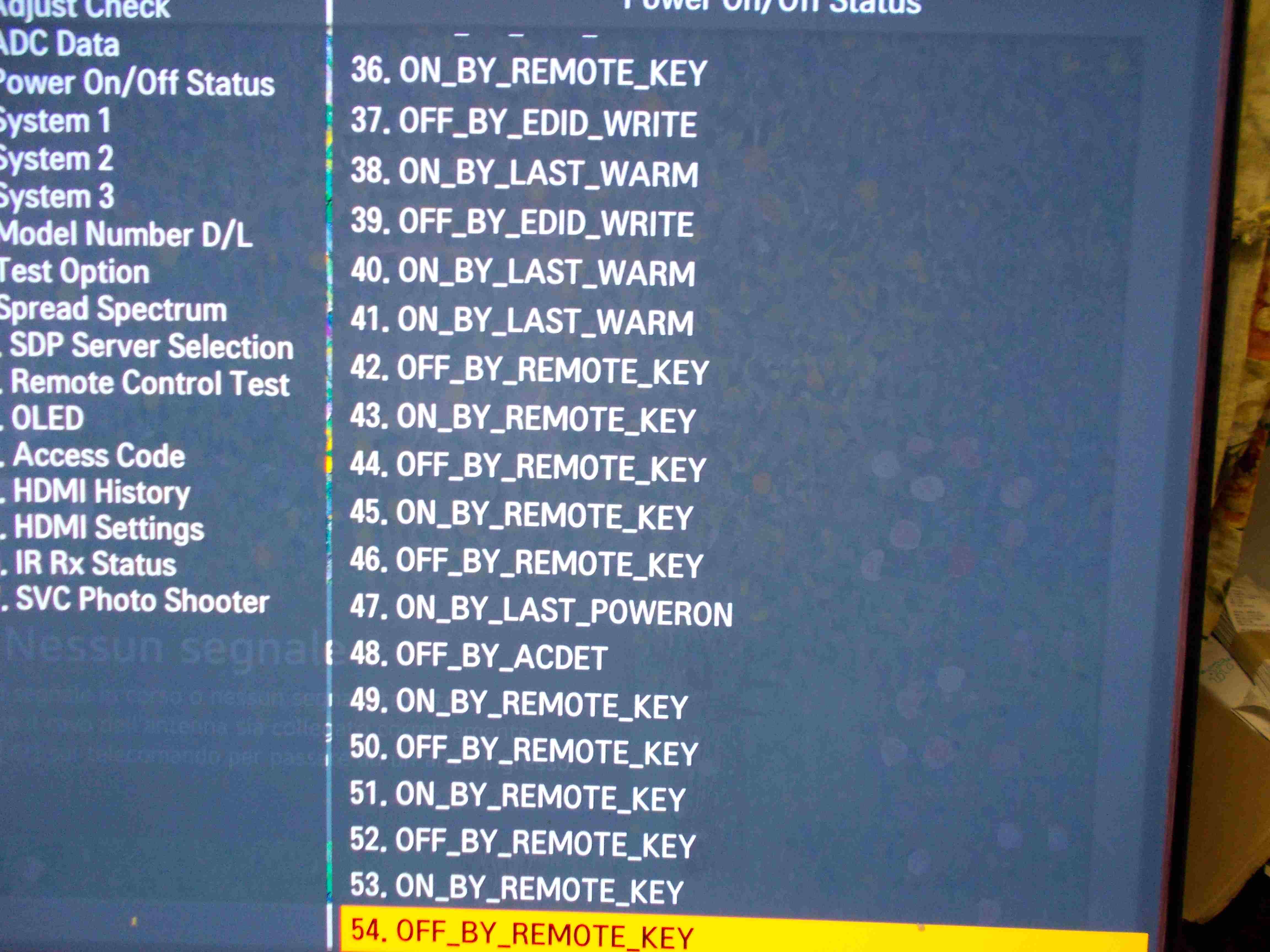

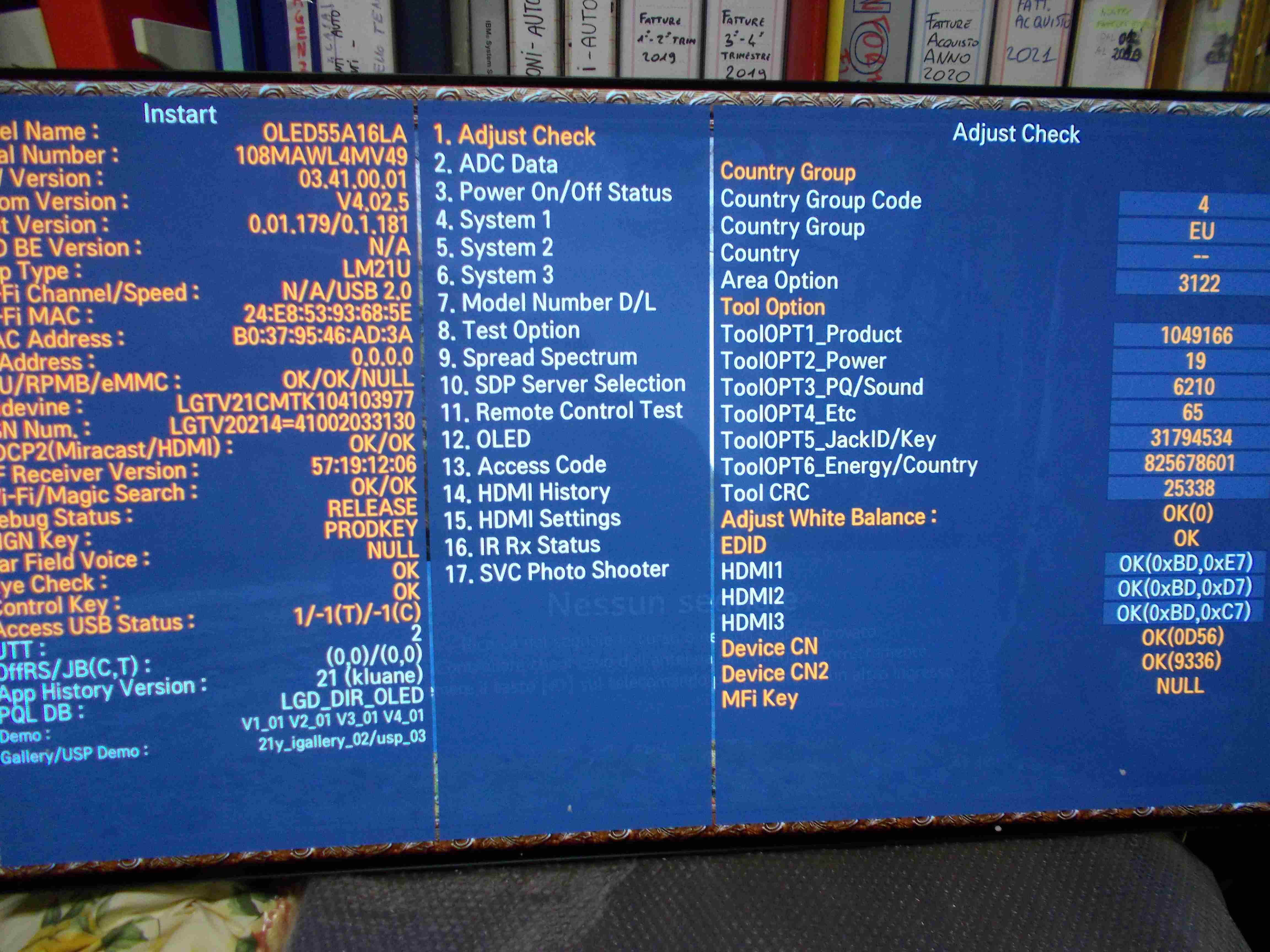

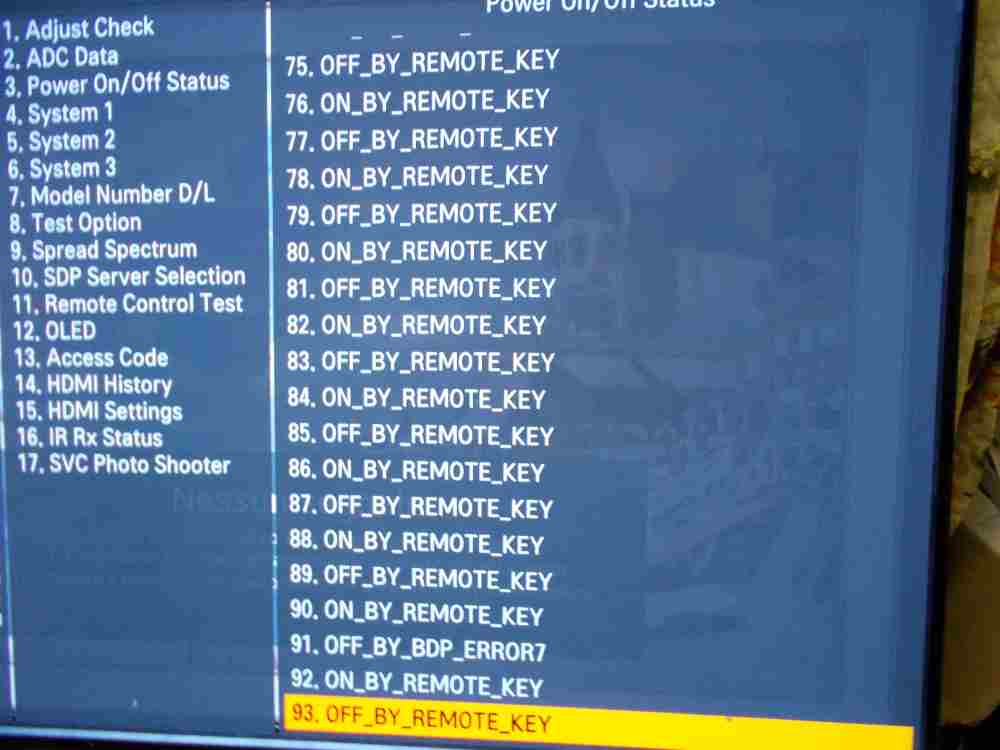

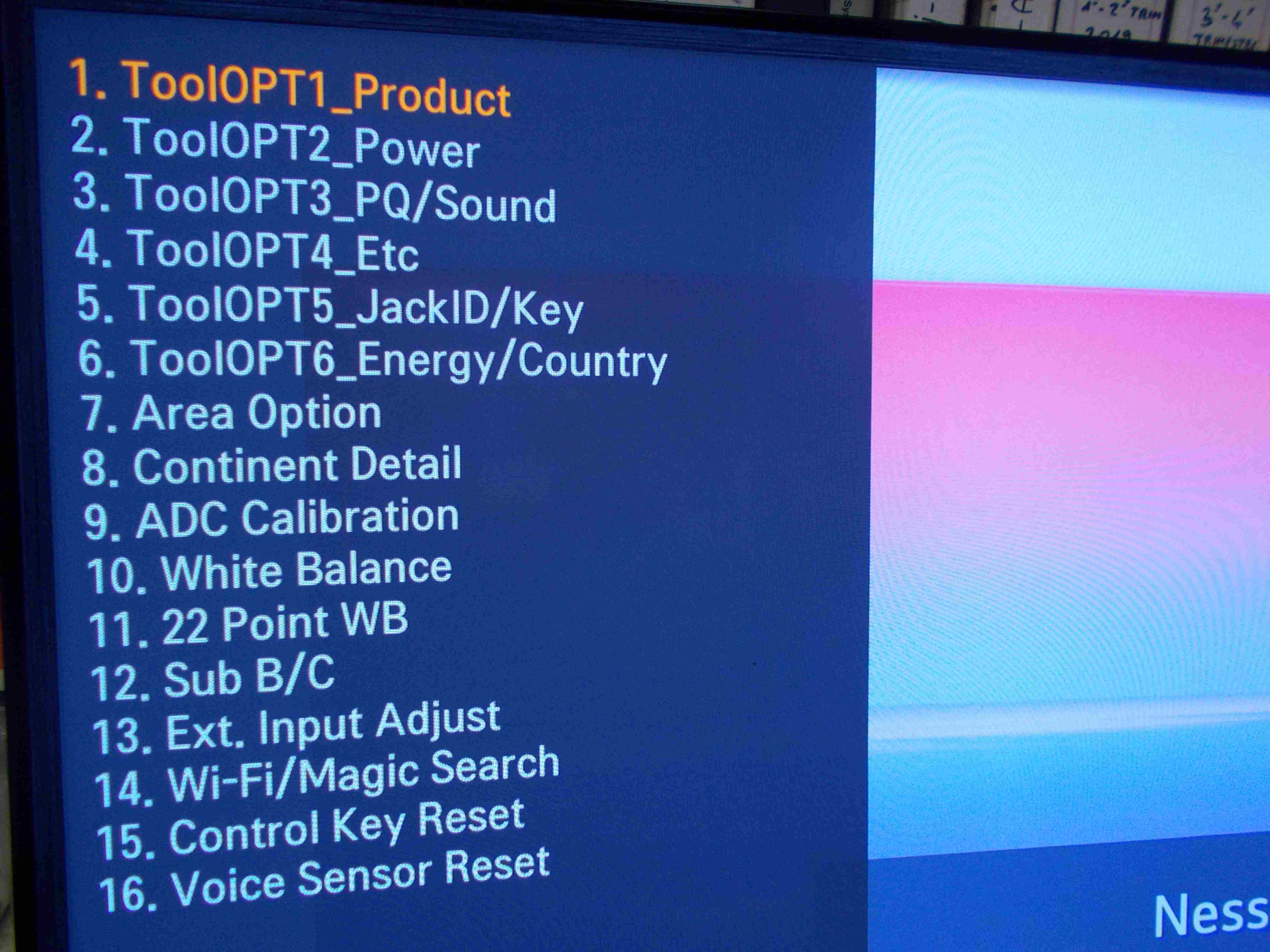

LG OLED 55A16LA si spegne
Prova"0000", "0313" oppure "0413" se chiede un codice a 4 cifre.
Se metti una foto della schermata che ti esce forse è meglio.
  • Risposte 59
  • Created
  • Ultima risposta
Top Posters In This Topic
  • ecate
    34
  • salvo355
    12
  • mistertv
    9
  • Riccardo Ottaviucci
    5
occorre il pin 0314
la lista continuava intanto c'e' questa
Almeno si puo' escludere esente da guasto qualche sezione tv ?
LAST_POWERON
AC_DET
BDP_ERROR7
EDID_WRITE
LAST_WARM
BDP_ERROR7
E' la voce più ricorrente e sicuramente è la causa degli spegnimenti. E' il segnale che va dal pannello al microprocessore per indicargli la propria difettosità. Purtroppo andrebbe sostituito il pannello.
accipicchia in teoria i pannelli oled dovrebbero durare di più rispetto ad un comune lcd invece si guastano, a questo punto potresti vedere anche se fuori  garanzia se ti viene riconosciuto come difettosità da lg e magari te la passano opinione mia quanti anni ha il tv ?
Modificato: da salvo355
2 ore fa, mistertv ha scritto:
E' la voce più ricorrente
si puo' ipotizzare anche altri tipi di guasto?
non c'e' garanzia sul prodotto
L'unica voce che mi insospettisce è error_detect. Vedi se cambia valore nell'attimo che il tv si spegne.
Ho fatto la prova ma penso e' stata negativa, quando parte il tester mi segna 0,15 millivolt e quando si spenge ritorna a 0 v
20 ore fa, ecate ha scritto:
si puo' ipotizzare anche altri tipi di guasto?
non c'e' garanzia sul prodotto
non parlavo di garanzia ma guastarsi un pannello oled in pochi anni mi sembra strano per questo dico  magari informati presso un centro lg se te la fanno passare ugualmente
