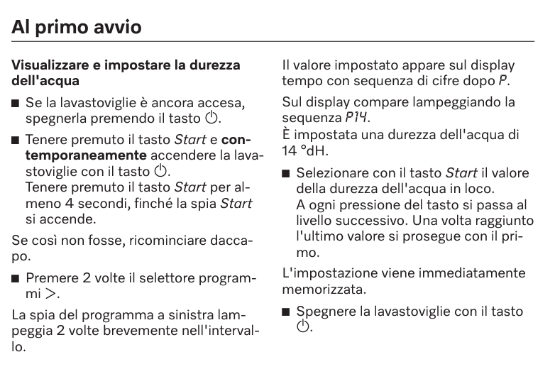

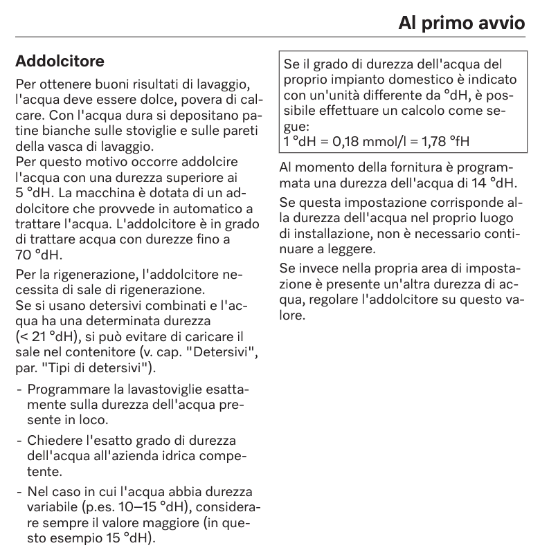

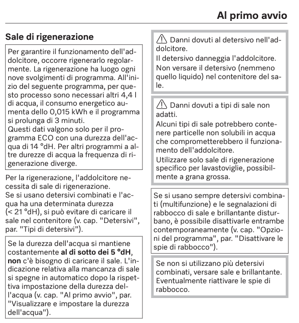

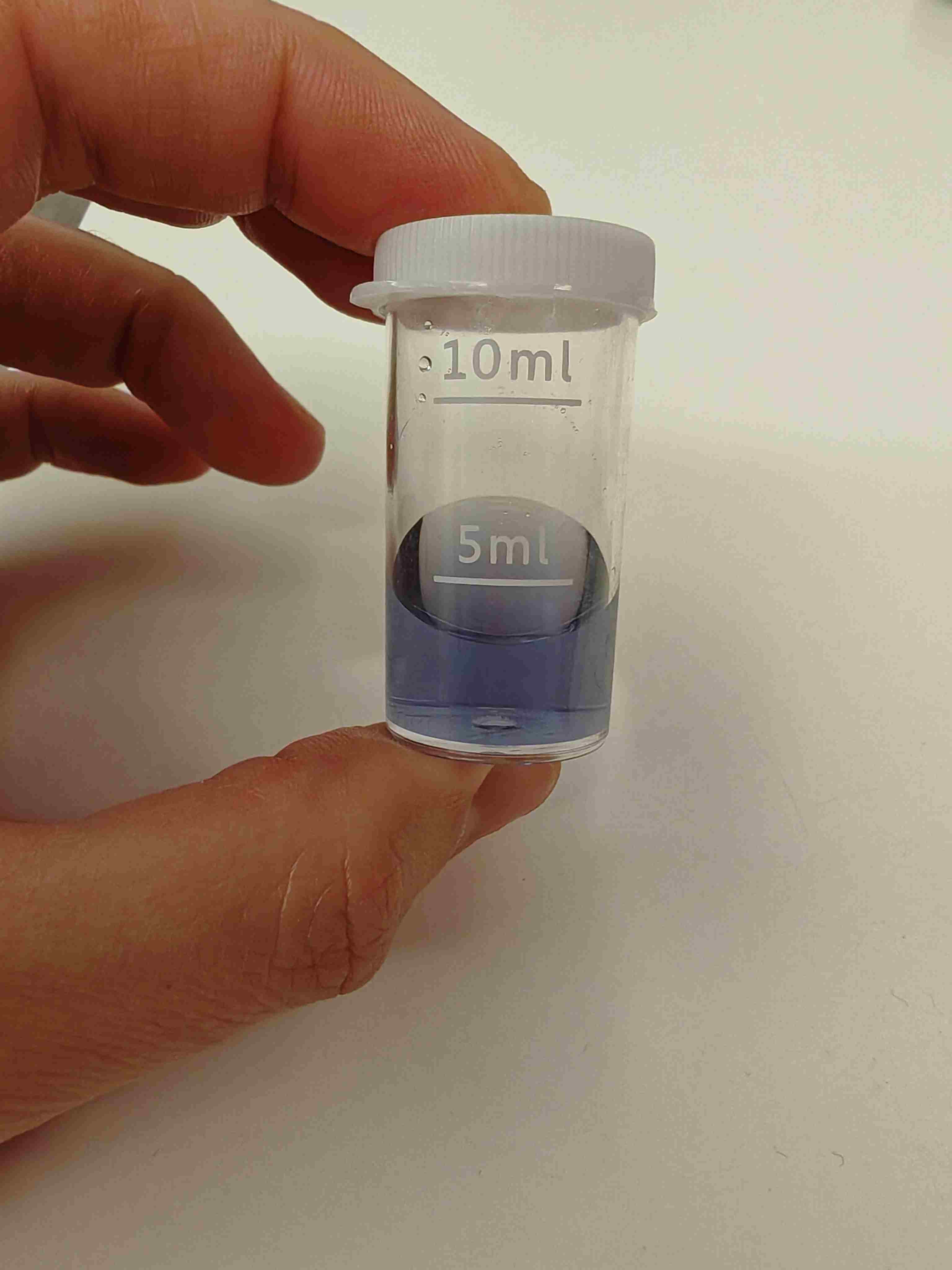

elefantone Inserito: 2 novembre 2024 Segnala Inserito: 2 novembre 2024 Ciao a tutti, mi servirebbe un consiglio sulle tipologie di detersivi più indicati per la nostra prima lavastoviglie... Ho appena acquistato una Miele 5110 SC e ho una settimana di tempo per imparare qualcosa... XD Mi è stato consigliato di usare il detersivo in polvere e il brillantante oltre ovviamente al sale, consigli su quali marche utilizzare? Inoltre avete dei consigli particolari da dare a chi non ha mai utilizzato una lavastoviglie? Errori frequenti da evitare? Grazie in anticipo.
UABC80 Inserita: 2 novembre 2024 Segnala Inserita: 2 novembre 2024 La mia esperienza personale mi ha portato a utilizzare per lo sporco "semplice", non ostinato, il detersivo in polvere prodotto da McBride, che da me si trova in vendita presso Conad, COOP e Il Gigante coi marchi dei rispettivi supermercati. Per quello difficile la carta vincente è il Fairy gel (grazie @Ciccio 27 per avermelo fatto conoscere 😉). Per sale e brillantante adopero qualsiasi prodotto mi capiti a tiro, anche se devo dire che nel mio caso il brillantante a marchio Winni's ha una resa inferiore agli altri che ho usato finora (Finish e Conad-Esselunga) Prima di utilizzare la macchina bisogna regolare il suo addolcitore in base alla durezza dell'acqua dell'impianto, mentre per il dosaggio del brillantante bisogna aumentarlo in caso si vedano tracce di calcare sui bicchieri e diminuirlo se sul vetro si notano chiazze iridescenti Evitare come la peste i programmi brevi e/o a basse temperature o perlomeno utilizzare periodicamente programmi "normali" ad almeno 60°: concorrono a tenere pulita la macchina (niente proliferazione di muffe e batteri, tipo questo) e costano molto meno dei prodotti curalavastoviglie E ultimo ma non ultimo, pulire i filtri regolarmente
Ganimede77 Inserita: 3 novembre 2024 Segnala Inserita: 3 novembre 2024 13 ore fa, elefantone ha scritto: Mi è stato consigliato di usare il detersivo in polvere e il brillantante oltre ovviamente al sale, consigli su quali marche utilizzare? Trittico Denk Mit, prezzo/prestazioni imbattibili: - detersivo https://www.dm-drogeriemarkt.it/denkmit-detersivo-in-polvere-per-lavastoviglie-classic-p4066447788532.html - se pigri, detersivo in tabs https://www.dm-drogeriemarkt.it/denkmit-classic-tabs-per-lavastoviglie-p4066447216172.html - brillantante https://www.dm-drogeriemarkt.it/denkmit-brillantante-per-lavastoviglie-p4066447212525.html - sale https://www.dm-drogeriemarkt.it/denkmit-sale-lavastoviglie-p4010355486110.html Il detersivo polvere DM, a parere mio, da risultati superiori al McBride (vendito a marchio Conad, Coop, Esselunga, ecc.), al Finish, al Somat (ormai scaduto nella recente formulazione) ad un prezzo imbattibili. Dosi forse ottimistiche, ma anche aumentando a 22-23g (almeno nella mia macchina e con il mio sporco) che il mio dosaggio ottimale con molto sporco, resta imbattibile come prezzo. Prestazioni molto buone. Io preferisco un detersivo dosabile come la polvere, per via del fatto che posso decidere quanta quantità in funzione del carico e del grado di sporco. Con tabs/pods è fisso. Recentemente sto usando un set di Sale/Brillantante/Polvere classica/tabs della Claro, azienda austriaca. Funziona forse un po' meglio del set Denk Mir, ma costano molto di più.
Ciccio 27 Inserita: 3 novembre 2024 Segnala Inserita: 3 novembre 2024 Io suggerisco la salgemma per addolcitore, ottimo rapporto qualità/prezzo. 😉
Ganimede77 Inserita: 3 novembre 2024 Segnala Inserita: 3 novembre 2024 3 ore fa, Ciccio 27 ha scritto: Io suggerisco la salgemma per addolcitore, ottimo rapporto qualità/prezzo. Giusto! Visto che il nostro collega di forum ha un addolcitore centralizzato, non faticherà a reperirlo.
elefantone Inserita: 4 novembre 2024 Autore Segnala Inserita: 4 novembre 2024 20 ore fa, Ganimede77 ha scritto: Trittico Denk Mit, prezzo/prestazioni imbattibili: - detersivo https://www.dm-drogeriemarkt.it/denkmit-detersivo-in-polvere-per-lavastoviglie-classic-p4066447788532.html - se pigri, detersivo in tabs https://www.dm-drogeriemarkt.it/denkmit-classic-tabs-per-lavastoviglie-p4066447216172.html - brillantante https://www.dm-drogeriemarkt.it/denkmit-brillantante-per-lavastoviglie-p4066447212525.html - sale https://www.dm-drogeriemarkt.it/denkmit-sale-lavastoviglie-p4010355486110.html Purtroppo vedo che il detersivo in polvere al momento non è disponibile... A questo punto cosa mi conviene fare? Acquistare le tabs + brillantante? Riguardo la salgemma dovrei usarla al posto del sale per l'addolcitore della lavastoviglie a prescindere dalla durezza attuale dell'acqua? Cioè non c'è bisogno di testare l'acqua se usassi direttamente la salgemma?
UABC80 Inserita: 4 novembre 2024 Segnala Inserita: 4 novembre 2024 1 ora fa, elefantone ha scritto: Cioè non c'è bisogno di testare l'acqua se usassi direttamente la salgemma? Se si usa l'addolcitore della macchina, dovendo essere regolato in base alla durezza dell'acqua, bisogna testarla eccome! Quindi controllala e guarda sul manuale come regolarlo: può anche essere che l'acqua sia talmente dolce da non essere necessario attivarlo
Ganimede77 Inserita: 4 novembre 2024 Segnala Inserita: 4 novembre 2024 1 ora fa, elefantone ha scritto: Purtroppo vedo che il detersivo in polvere al momento non è disponibile... A questo punto cosa mi conviene fare? Acquistare le tabs + brillantante? Se hai un DM nella tua zona, vacci, chiedi alle commesse di tenertelo da parte, in genere arriva in breve. Se acquisterai la polvere, una volta aperto il sacchetto, conservalo in un contenitore ermetico o simila (io travaso la polvere in un flacone di detersivo liquido, preventivamente lavato e asciugato per bene). comunque OK anche le tabs, purchè "classiche", non tutto in uno. Per info, queste tabs di DM, sono praticamente le stesse di W5 che trovi da Lidl, in caso DM non fosse presente da te. Anche il trittico W5 di tabs, brillantante e sale è ottimo.
Ganimede77 Inserita: 4 novembre 2024 Segnala Inserita: 4 novembre 2024 (modificato) 1 ora fa, elefantone ha scritto: Riguardo la salgemma dovrei usarla al posto del sale per l'addolcitore della lavastoviglie a prescindere dalla durezza attuale dell'acqua? Cioè non c'è bisogno di testare l'acqua se usassi direttamente la salgemma? Con ordine, leggi prima le istruzioni della macchina. L'addolcitore va regolato in funzione dell'acqua che arriva alla macchina, se tu hai già un addolcitore centrale che porta l'acqua a 15 gradi francesi, regola l'addolcitore della lavastoviglie per quel livello di durezza (occhi a leggere bene gradi francesi e gradi tedeschi, vare le opportune conversioni). Immagino che Miele riporti solo gradi tedeschi 😁. Poi la lavastoviglie avrà un serbatoio sul fondo che devi riempire con il sale per lavastoviglie o addolcitore. Accertati della durezza dell'acqua che sgorga dai tuoi rubinetti a valle del tuo addolcitore centralizzato, fai la conversione in tedeschi (ovviamente se il tuo addolcitore indica solo quelli francesi) e quindi impostala sulla lavastoviglie che essendo tedesca, non riporterà il valore in gradi francesi https://www.claredot.net/it/sez_Conversioni/conv_durezza_acqua.php Modificato: 4 novembre 2024 da Ganimede77
elefantone Inserita: 5 novembre 2024 Autore Segnala Inserita: 5 novembre 2024 (modificato) Mi consigliate un buon kit per la durezza dell'acqua disponibile magari su Amazon? Ho provato a vedere se lo avevano qui presso un ingrosso di materiale idraulico ma non ne avevano... Grazie in anticipo. Modificato: 5 novembre 2024 da elefantone
elefantone Inserita: 5 novembre 2024 Autore Segnala Inserita: 5 novembre 2024 Il 03/11/2024 alle 11:51 , Ganimede77 ha scritto: Trittico Denk Mit, prezzo/prestazioni imbattibili: - detersivo https://www.dm-drogeriemarkt.it/denkmit-detersivo-in-polvere-per-lavastoviglie-classic-p4066447788532.html - se pigri, detersivo in tabs https://www.dm-drogeriemarkt.it/denkmit-classic-tabs-per-lavastoviglie-p4066447216172.html - brillantante https://www.dm-drogeriemarkt.it/denkmit-brillantante-per-lavastoviglie-p4066447212525.html - sale https://www.dm-drogeriemarkt.it/denkmit-sale-lavastoviglie-p4010355486110.html Il detersivo polvere DM, a parere mio, da risultati superiori al McBride (vendito a marchio Conad, Coop, Esselunga, ecc.), al Finish, al Somat (ormai scaduto nella recente formulazione) ad un prezzo imbattibili. Dosi forse ottimistiche, ma anche aumentando a 22-23g (almeno nella mia macchina e con il mio sporco) che il mio dosaggio ottimale con molto sporco, resta imbattibile come prezzo. Prestazioni molto buone. Io preferisco un detersivo dosabile come la polvere, per via del fatto che posso decidere quanta quantità in funzione del carico e del grado di sporco. Con tabs/pods è fisso. Recentemente sto usando un set di Sale/Brillantante/Polvere classica/tabs della Claro, azienda austriaca. Funziona forse un po' meglio del set Denk Mir, ma costano molto di più. Stavo leggendo le recensioni del detersivo in polvere e delle tabs e lamentano un cambio di formula e quindi un drastico calo dell'efficacia da un annetto a questa parte... Tu li usi ancora ora e mi confermi che posso andare ad occhi chiusi?
Ganimede77 Inserita: 5 novembre 2024 Segnala Inserita: 5 novembre 2024 2 ore fa, elefantone ha scritto: Tu li usi ancora ora e mi confermi che posso andare ad occhi chiusi? Per me si, ma ripeto, le dose sono ottimistiche, i 15g per 12 coperti sono troppo pochi per me. Serve aumentare. Ma nonostante questo è molto conveniente. I
elefantone Inserita: 9 novembre 2024 Autore Segnala Inserita: 9 novembre 2024 Ho acquistato questo kit per misurare la durezza dell'acqua https://www.amazon.it/dp/B0719NRD65 Ho effettuato il test come dal video di spiegazione e in pratica con sole 7 gocce di reagente il campione mi sembra già blu (allego foto), in pratica rossa non c'è mai diventata (sarà perché è già addolcita)... In pratica la durezza dell'acqua del rubinetto addolcita dal mio addolcitore è di 7 gradi francesi quindi 4 tedeschi... Alla luce di tutto ciò dovrei disabilitare l'addolcitore della lavastoviglie o mi conviene lasciarlo ugualmente attivo? A quanto dovrei impostarlo? Grazie in anticipo!
Ciccio 27 Inserita: 9 novembre 2024 Segnala Inserita: 9 novembre 2024 Segui quello che dice il libretto.
UABC80 Inserita: 9 novembre 2024 Segnala Inserita: 9 novembre 2024 1 ora fa, elefantone ha scritto: Alla luce di tutto ciò dovrei disabilitare l'addolcitore della lavastoviglie o mi conviene lasciarlo ugualmente attivo? A quanto dovrei impostarlo? La risposta alla tua domanda lo trovi nel manuale della tua lavastoviglie 😉: ad esempio nella mia Siemens con quella durezza l'addolcitore deve essere disattivato
elefantone Inserita: 9 novembre 2024 Autore Segnala Inserita: 9 novembre 2024 Il 04/11/2024 alle 10:13 , Ganimede77 ha scritto: Il manuale dice (vedi in basso a sinistra del messaggio quotato) che se la durezza è sotto i 5° dH non c'è bisogno di caricare il sale ma non capisco cosa significa che la spia della mancanza di sale si spegne in automatico dopo l'impostazione della durezza dell'acqua, cioè devo impostare sulla lavastoviglie la durezza dell'acqua che gli do "in pasto" e se imposto 4 o 5° dH la segnalazione di mancanza di sale si disattiva in automatico?
Daniele.A88 Inserita: 10 novembre 2024 Segnala Inserita: 10 novembre 2024 15 ore fa, elefantone ha scritto: Il manuale dice (vedi in basso a sinistra del messaggio quotato) che se la durezza è sotto i 5° dH non c'è bisogno di caricare il sale ma non capisco cosa significa che la spia della mancanza di sale si spegne in automatico dopo l'impostazione della durezza dell'acqua, cioè devo impostare sulla lavastoviglie la durezza dell'acqua che gli do "in pasto" e se imposto 4 o 5° dH la segnalazione di mancanza di sale si disattiva in automatico? Sostanzialmente se alla macchina imposti quella durezza, in automatico spegne la spia del sale, diversamente, vedi la spia fissa mancanza sale.
elefantone Inserita: 10 novembre 2024 Autore Segnala Inserita: 10 novembre 2024 Il 03/11/2024 alle 11:51 , Ganimede77 ha scritto: Trittico Denk Mit, prezzo/prestazioni imbattibili: - detersivo https://www.dm-drogeriemarkt.it/denkmit-detersivo-in-polvere-per-lavastoviglie-classic-p4066447788532.html - se pigri, detersivo in tabs https://www.dm-drogeriemarkt.it/denkmit-classic-tabs-per-lavastoviglie-p4066447216172.html - brillantante https://www.dm-drogeriemarkt.it/denkmit-brillantante-per-lavastoviglie-p4066447212525.html - sale https://www.dm-drogeriemarkt.it/denkmit-sale-lavastoviglie-p4010355486110.html Il detersivo polvere DM, a parere mio, da risultati superiori al McBride (vendito a marchio Conad, Coop, Esselunga, ecc.), al Finish, al Somat (ormai scaduto nella recente formulazione) ad un prezzo imbattibili. Dosi forse ottimistiche, ma anche aumentando a 22-23g (almeno nella mia macchina e con il mio sporco) che il mio dosaggio ottimale con molto sporco, resta imbattibile come prezzo. Prestazioni molto buone. Io preferisco un detersivo dosabile come la polvere, per via del fatto che posso decidere quanta quantità in funzione del carico e del grado di sporco. Con tabs/pods è fisso. Recentemente sto usando un set di Sale/Brillantante/Polvere classica/tabs della Claro, azienda austriaca. Funziona forse un po' meglio del set Denk Mir, ma costano molto di più. Visto che non ho negozi DM nelle vicinanze (abito in Sicilia) e vorrei capire prima di comprare online (dove pagherei le spese poiché difficilmente raggiungerei i 49€) se c'è qualche alternativa decente dei marchi più commerciali e capire su che prezzi stiamo... Considera che nelle vicinanze ho MD, Eurospin, Coop, Conad e Lidl o eventualmente anche Amazon...
Ganimede77 Inserita: 10 novembre 2024 Segnala Inserita: 10 novembre 2024 9 ore fa, elefantone ha scritto: Visto che non ho negozi DM nelle vicinanze (abito in Sicilia) e vorrei capire prima di comprare online (dove pagherei le spese poiché difficilmente raggiungerei i 49€) se c'è qualche alternativa decente dei marchi più commerciali e capire su che prezzi stiamo... Considera che nelle vicinanze ho MD, Eurospin, Coop, Conad e Lidl o eventualmente anche Amazon... Se compri DM on-line, puoi prendere anche il detersivo in polvere per colorati lavatrice, è ottimo. Conad/Coop/Esselunga/Selex ...stessa polvere/tabs prodotta dalla McBride. Non eccelle nel lavare calcarei e amidi. Molto ossidante (tè, caffe, pomodoro, verde, ecc.) e molto profumato (a me non piace più). MD, Leader Price, LD, sono sempre McBride ma mi pare più scarsi. LIDL, i tabs, sale e brillantante sono uguali a DM. Lidl non ha polvere ed il brillantante ha un colorante blu, cosa che non apprezzo. Se non hai DM, inizia ad usare questi.
