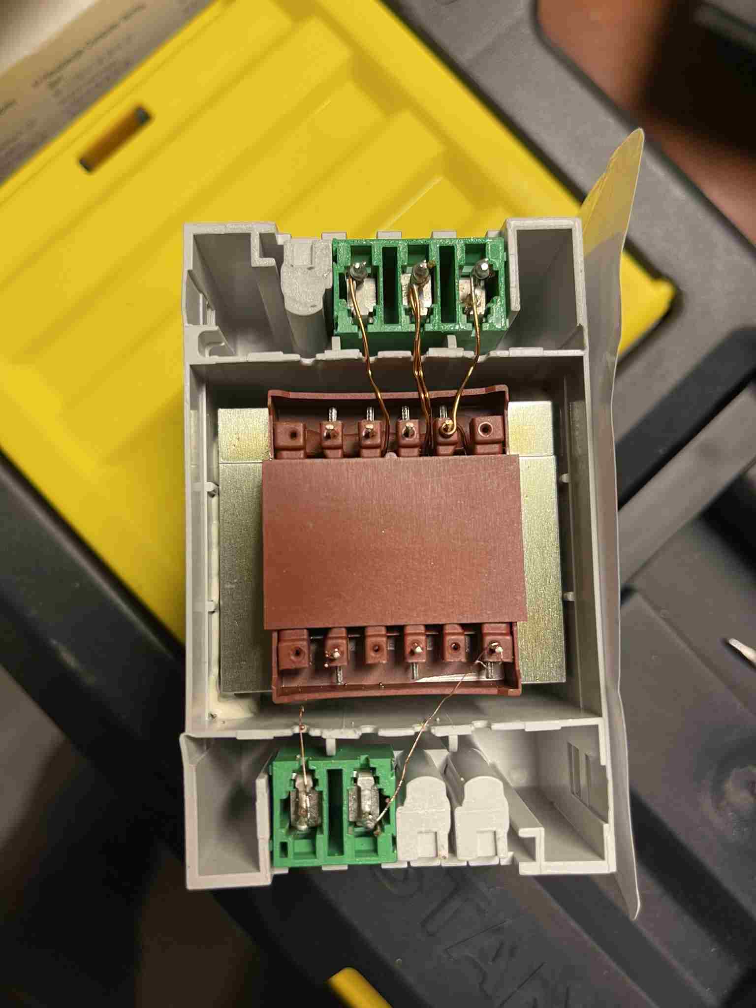

TRASFORMATORE ABB TM40/12
A causa di un difetto di fabbricazione di un relè collegato al circuito ho cortocircuitato il trasformatore in oggetto. C'è il modo di ripararlo ? E a sto punto esistono dei fusibili da poter inserire nel circuito a 12 V ? Come si calcola il corretto dimensionamento di fusibili da inserire in circuiti 12 V sia continua che alternata ?
Grazie in anticipo
Maurizio Colombi
3 ore fa, Mellino ha scritto:
C'è il modo di ripararlo ?
Si, ma costerebbe il doppio rispetto all'acquisto di un trasformatore nuovo.
3 ore fa, Mellino ha scritto:
esistono dei fusibili da poter inserire nel circuito a 12 V
Certo, ce ne sono a migliaia, a pannello o da filo, che portano fusibili in vetro (5x20) o in ceramica (10x38)
3 ore fa, Mellino ha scritto:
Come si calcola il corretto dimensionamento di fusibili da inserire in circuiti 12 V sia continua che alternata ?
In base alla potenza sopportata dal trasformatore, nel tuo caso con una potenza di 40 VA a 12 volt, dovrai utilizzare un fusibile da 3,15 A.
P.S. anche se il discorso non cambia, stiamo parlando di corrente alternata, il tuo apparecchio è un trasformatore.
3 ore fa, Mellino ha scritto:
C'è il modo di ripararlo ?
Se si è bruciato per ripararlo bisogna riavvolgerlo. Se si fosse bruciato solo il secondario, e l'avvolgimento secondario fosse separato nettamente dal primario, si può riavvolgere solo il secondario.
Però bisognerebbe verificare bene il trasformatore; potrebbe essere che abbia un clixon/fusibile negli avvolgimenti. In questo caso basta sostituire il protettore termico.
3 ore fa, Mellino ha scritto:
E a sto punto esistono dei fusibili da poter inserire nel circuito a 12 V ?
Certamente. Anzi il trasormatore dovrebbe avere comunque una protezione tramite fusibile sul primario. mettere un fusibile anche sul secondario è un'operazione semplicissima.
3 ore fa, Mellino ha scritto:
Come si calcola il corretto dimensionamento di fusibili da inserire in circuiti 12 V sia continua che alternata ?
Da quanti VA è questo trasformatore?
Ammettiamo che sia caratterizzato come un 24VA con primario 230V e secondario 12V. 24VA di potenza apparente significa che, a 12V, la corrente massima sarà pari a 2A. Quindi in serie ad un terminale di uscita monti un fusibile da 2A normale; puoi benissimo usare i comuni fusibili 2A - 250V anche se la tensione è di soli 12V, il fusibile è sensibile alla corrente che lo attraversa, mentre l'indicazione di tensione si riferisce all'isolamento che deve essere >= alla tensione applicata.
Maurizio abbiamo risposto in contemporanea🙂
Modificato: da Livio Orsini
4 ore fa, Mellino ha scritto:
C'è il modo di ripararlo ? E a sto punto esistono dei fusibili da poter inserire nel circuito a 12 V ? Come si calcola il corretto dimensionamento di fusibili da inserire in circuiti 12 V sia continua che alternata ?
Dalle immagini trovate in rete sembra che il retro sia tenuto in posizione da 4 gancetti laterali.
Solo per curiosità proverei a guardare cosa c'e' all'interno. Se e' tutto resinato butti via senza pensarci due volte.
Se sei fortunato trovi qualche genere di protezione e si può tentare di ripristinarla (ma ne dubito fortemente).
Per il fusibile devi SEMPRE far riferimento  alla scheda tecnica che per questo trasformatore indica una corrente massima di 3,3 amp (a 12V).
Quindi un 3,15 A  250V 5x20 va più che bene.
Bada però che quel trasformatore e' indicato per carichi saltuari e non continuativi.
Modificato: da NovellinoXX
Lo ho aperto nella parte posteriore molto facilmente. Praticamente il cortocircuito è avvenuto sul secondario ma si è bruciato uno dei due cavi in ingresso sul primario (in particolare il neutro) a 220V. O questa ? I fili sono sottilissimi forse "calibrati" per fungere da fusibile ?
1 ora fa, Mellino ha scritto:
I fili sono sottilissimi forse "calibrati" per fungere da fusibile ?
Ripristina con fili di uguale calibro, poi fai la classica prova con una lampadina ad incandescenza da 100W in serie.
Modificato: da NovellinoXX
53 minuti fa, NovellinoXX ha scritto:
Ripristina con fili di uguale calibro, poi fai la classica prova con una lampadina ad incandescenza da 100W in serie.
Perdonami, questa classica prova in cosa consiste ?
19 minuti fa, Mellino ha scritto:
Perdonami, questa classica prova in cosa consiste ?
E' una prova da "praticoni": si inserisce una lampada a filamento da 230V, 60/100 W in serie al primario;
se il trasformatore e' in corto la lampada si accende a piena luminosità ma senza fare il botto e senza farti saltare il magnetotermico di casa.
se invece il trasformatore e' OK la lampada si accende più o meno debolmente e ti permette di fare delle misure di tensione con il tester.
Modificato: da NovellinoXX
