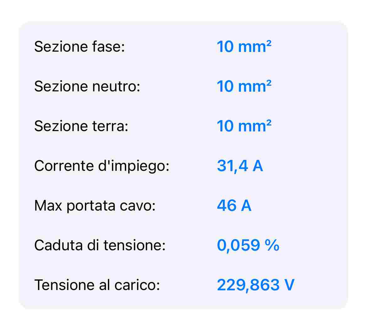

Sezione cavo
Buonasera,
Una domanda:
ho il contatore con due cavi in uscita con un diametro esterno di circa 5mm.
visto che vorrei calcolare la sezione:
Potrebbe essere da 10mmq o più probabile da 6mmq?
Capisco che questo possa dipendere dal tipo del rivestimento esterno ma di media sapete di solito cosa usano gli elettricisti?
grazie
un 10 di sicuro no, se poco meno di 5 è un 4mmq, poco più di 5 è da 6mmq
Quanti KW di contratto c'erano quando è stata fatta quella linea?
Modificato: da drn5
Il 03/11/2024 alle 17:29 , drn5 ha scritto:
un 10 di sicuro no, se poco meno di 5 è un 4mmq, poco più di 5 è da 6mmq
Ce ne erano 3... ora sono passato a 5.
Poi ho controllato meglio e si, erano 6mm2.
sostituito con 10mm2.
Cioè per un contratto da 5 kW hai messo 10 mmq? Ma quanti MT dista il contatore dal centralino di casa?
Il 05/11/2024 alle 09:35 , drn5 ha scritto:
Cioè per un contratto da 5 kW hai messo 10 mmq? Ma quanti MT dista il contatore dal centralino di casa?
1 metro.
La distanza è breve.
Ma il contatore può comunque erogarmi per 180minuti +30% che equivale a 6.5kw.
per 6.5kw se non vado errato ci vuole un 10mm2 per 1 metro.
Per 1 mt bastava anche il 4mmq.
Non credo che il gestore arrivi col 10mmq al contatore e sicuramente con una tratta molto più lunga...
Quindi metterai anche la terra da 10mmq?
il minimo in partenza dal contatore è comunque 6mmq mi pare.
1 ora fa, reka ha scritto:
secondo me bastava il 6 ma di più male non fa
31 minuti fa, drn5 ha scritto:
Per 1 mt bastava anche il 4mmq.
Non credo che il gestore arrivi col 10mmq al contatore e sicuramente con una tratta molto più lunga...
Quindi metterai anche la terra da 10mmq?
10 sicuramente non penso che guasti.
Sono comunque 6500w di corrente max erogabile.
Se poi faccio aumento a 6Kw mi ritrovo con 7.8Kw (possibile nei prossimi anni).
Penso oltretutto che il contatore avendo una protezione da 62A è comunque una "porta aperta" per 14kw (bloccata comunque poi da un generale da 32A ma comunque 62A ci possono passare su quel filo senza friggere).
Almeno questo è un mio ragionamento.
Inoltre mi faccio aiutare da un'applicazione per il calcolo delle sezioni:
Modificato: da Daniele104
6 minuti fa, Daniele104 ha scritto:
Sono comunque 6500w di corrente max erogabile.
Giusto per essere pedante 😁  6500W di potenza massima erogabile, cioè 28 A di corrente.
7 minuti fa, drn5 ha scritto:
Giusto per essere pedante 😁  6500W di potenza massima erogabile, cioè 28 A di corrente.
Giusto, per l'appunto con un cavo da 10mm2 ci sto  ampiamente comodo... e comodo sarà per un domani quando aumenterò a 6kw.
