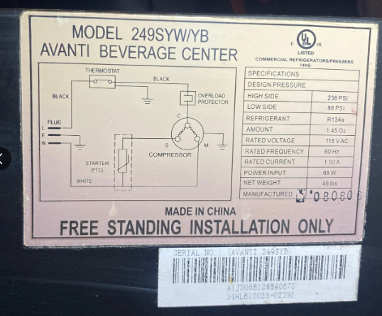

Che componente disco impianto compressore frigo
Buona sera a tutti alla morsettiera  di una boccia di un frigo vicino al protettore termico c'è un disco cos'è??
Lo starter ptc  per l’avviamento del motore
Buonasera Stefano quindi è un rele di avviamento  ..ma come funziona??? Grazie
9 ore fa, aniellos ha scritto:
..ma come funziona???
Questi motori hanno un avvolgimento di avviamento, all'avvio, appana arriva corrente, il relè si chiude e alimenta l'avvolgimento di avviamento poi, dopo un qualche secondo, la PTC fa aprire il relè così che sia alimentato il solo avvolgimento di marcia.
È qualche cosa di simile ad alcuni piccoli utensili da banco, come le mole e/o le pulitrici; hanno un interruttore a 2 posizioni stabili più una posizione con ritorno a molla. per avviare l'attrezzo ruoti il commutatore sulla posizione di marcia e poi gira ancora un poco, quando l'attrezzo è avviato rilasci il commutatore e quello torna alla posizione stabile di marcia.
Non ti è pai capitato di lavorare con attrezzi simili?
Buonasera sig.Livio grazie mille come sempre
Il 03/11/2024 alle 21:51 , aniellos ha scritto:
Buonasera ......... quindi è un rele di avviamento  ..ma come funziona???
Sotto lo schema di principio dell' alimentazione di un  compressore per frigo:
Lo vedi il compressore?
Lo vedi il termostato?
Lo vedi il Klixon (Overload Protector)
Lo vedi il PTC ?
Lo vedi il relè?
Chiaro come funziona! 😃
Modificato: da NovellinoXX
