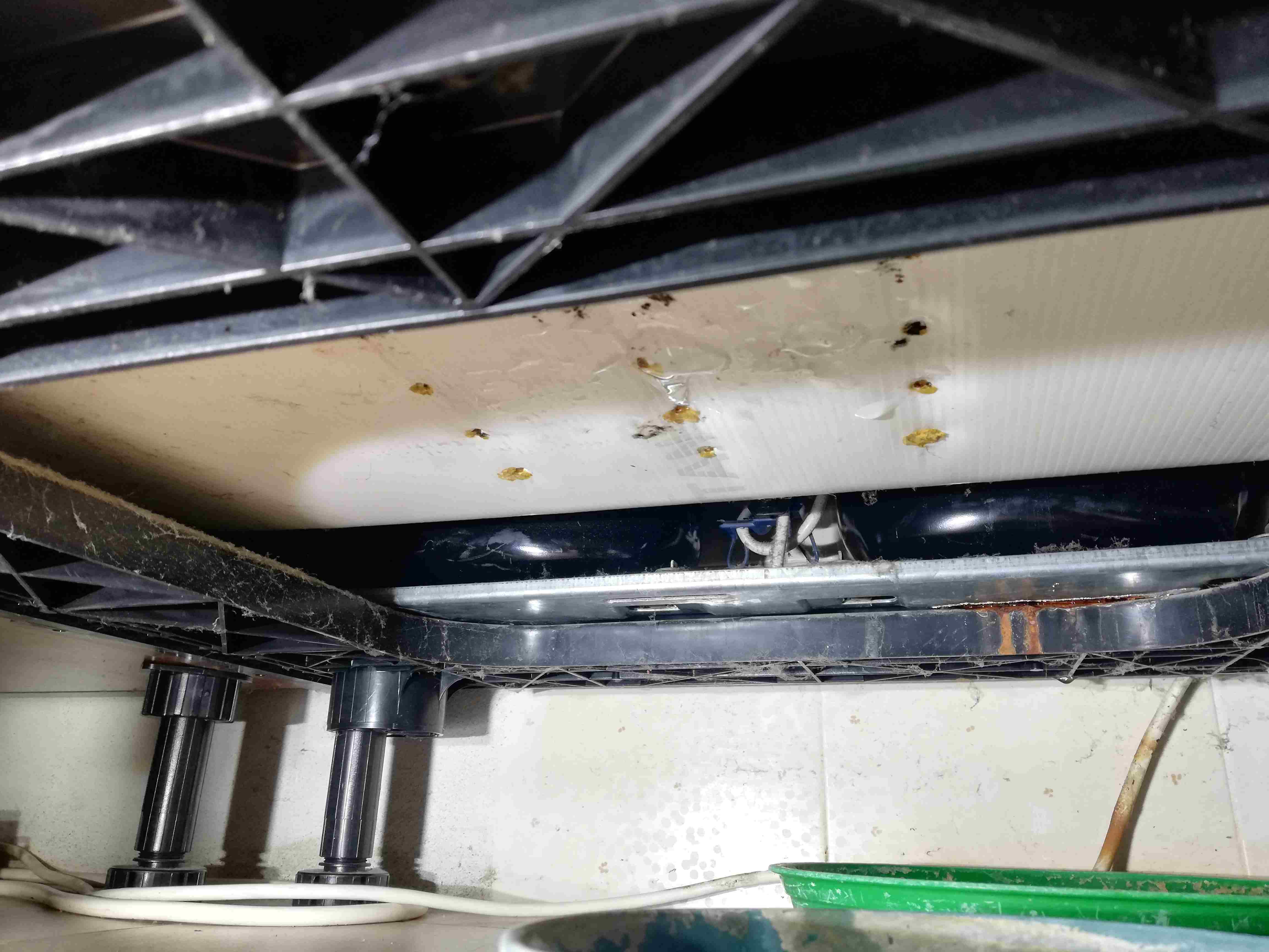

Riky 66 Inserito: 4 novembre 2024 Segnala Inserito: 4 novembre 2024 Buongiorno,2 giorni fa facendo pulizia sotto al frigorifero ho notato perdita di acqua da sotto. Ieri ho sbrinato il frezer e nel sottovaso di raccolta messo sotto al frigo notavo almeno mezzo bicchiere di acqua. Cosa potrebbe essere,vaso di raccolta di sbrinamento rotto o tubo scarico condensa fuori posto o rotto? Il frigo è del 1998 e dopo 7 anni ricordo che era stato messo evaporatore esterno dato che il circuito principale era bucato. Ha 2 motori 1 per frigo e 1 per congelatore e isolamento congelatore maggiorato,anche se ieri dopo 5 mesi ieri ho tolto un bel po' di ghiaccio dal frezer. Cosa ne pensate? Ringrazio in anticipo. Franco
Stefano Dalmo Inserita: 4 novembre 2024 Segnala Inserita: 4 novembre 2024 Che è sto sottovaso ? Il recupero dell'acqua dovrebbe stare sul compressore , magari posta delle foto e si capisce meglio.
Riky 66 Inserita: 4 novembre 2024 Autore Segnala Inserita: 4 novembre 2024 Ho messo un sottovaso che si usa per le piante per non far cadere le gocce sul pavimento e controllare la quantità. Il frigo é ad incasso e per ora vorrei controllare e capire. Posso fare foto della parte sotto del frigo dove gocciola e si intravedono i 2 motori ma non penso serva a molto...
Riky 66 Inserita: 4 novembre 2024 Autore Segnala Inserita: 4 novembre 2024 Facendo foto ho sentito anche un pó di ghiaccio sotto....
Stefano Dalmo Inserita: 4 novembre 2024 Segnala Inserita: 4 novembre 2024 Purtroppo devi tirare il frigo fuori , si è potuta rompere la copri boccia , se serve a recuperare e a far evaporare l’acqua di sbrinamento . Altrimenti si marcisce tutta la staffa che sorregge il motore . e magari si vede pure oltre .
Riky 66 Inserita: 4 novembre 2024 Autore Segnala Inserita: 4 novembre 2024 Grazie mille per interessamento, appena posso tiro fuori il frigo e vedo cosa é successo. Poi mando foto.
Riky 66 Inserita: 13 novembre 2024 Autore Segnala Inserita: 13 novembre 2024 Allora, non ho ancora avuto tempo di tirare fuori il frigo dall 'incasso, ma dopo aver fatto sbrinare il frezer, il gocciolamento è praticamente scomparso. Possibile che la colpa fosse del ghiaccio presente nella cella? Comunque conto sabato di fare il lavoro.....
Stefano Dalmo Inserita: 13 novembre 2024 Segnala Inserita: 13 novembre 2024 Se non gocciola più , puoi pure lasciarlo stare.
Riky 66 Inserita: 14 novembre 2024 Autore Segnala Inserita: 14 novembre 2024 Penso di fare comunque un controllo, vorrei capire perchè gocciolava e perchè c'èra presenza di ghiaccio sul rivestimento esterno come da foto precedentemente postata....
