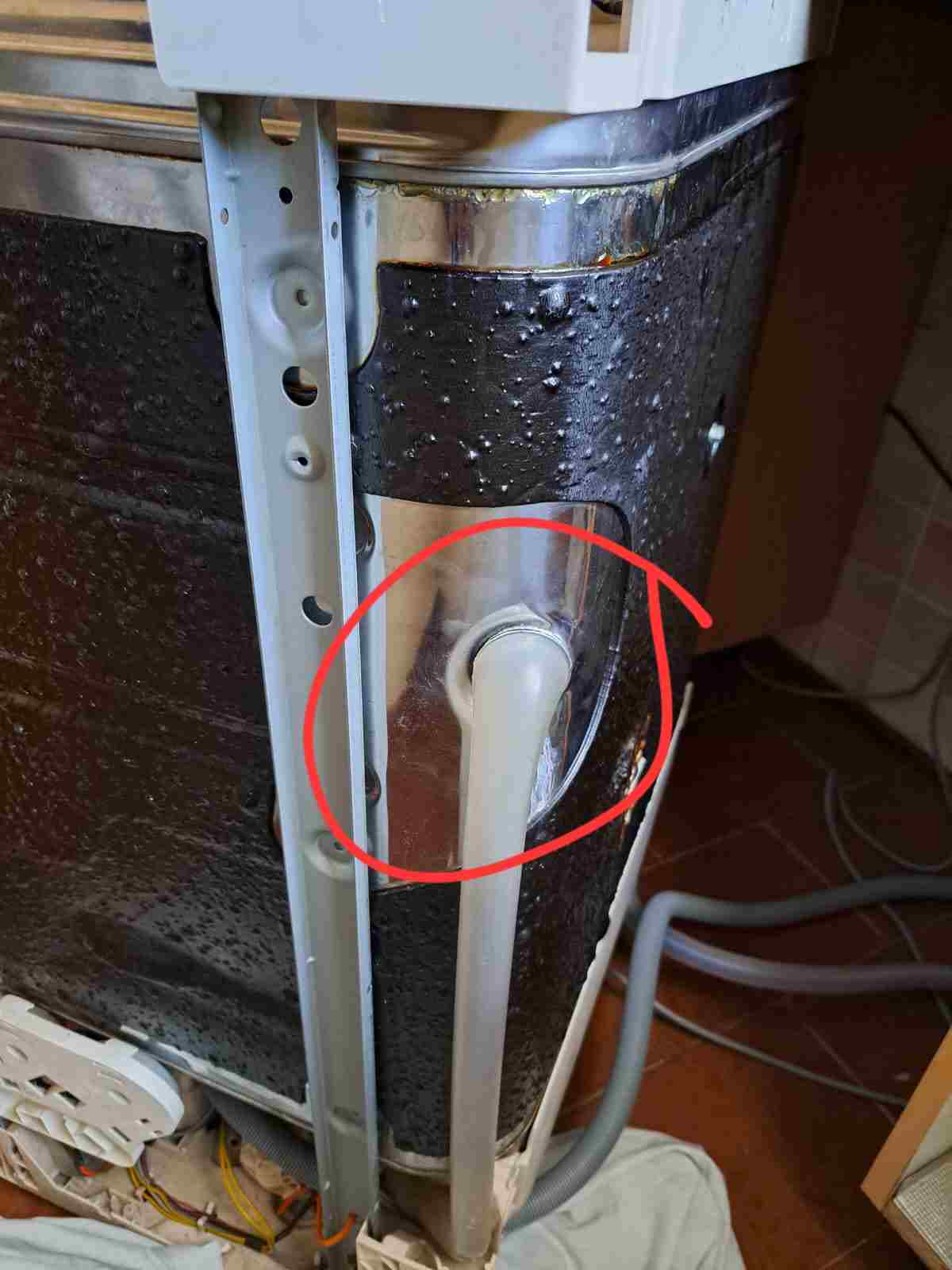

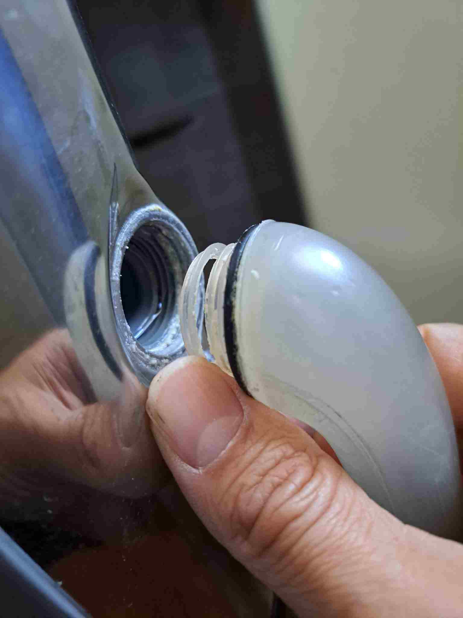

ldina Inserito: 4 novembre 2024 Segnala Inserito: 4 novembre 2024 Buongiorno Salve a tutti, ho un problema con la mia lavastoviglie, appena parte il ciclo la pompa di scarico si attiva regolarmente ma dopo 2 secondi salta il salvavita. La cosa strana è che come errore segna I30, che sarebbe il sistema di anti allegamento. Che sia la resistenza?
Stefano Dalmo Inserita: 4 novembre 2024 Segnala Inserita: 4 novembre 2024 Vedi se ci fosse acqua nel contenitore anti allagamento posto nel vano motore .
ldina Inserita: 4 novembre 2024 Autore Segnala Inserita: 4 novembre 2024 Si oggi provo ad aprirla, come al solito su 3 giorni di festa è successo ieri sera alle 21... Quindi il salvavita potrebbe saltare per l'acqua accumulata che tocca qualche connettore?
piergius Inserita: 4 novembre 2024 Segnala Inserita: 4 novembre 2024 Se nell' antiallagamento non c' è acqua: . Puoi verificare se la Fase è collegata al lato destro della Presa a muro . Oppure prova ad attaccare la Spina ruotata di 180 ° rispetto al solito per invertire la Polarità di Alimentazione . Fai sapere se cambia qualcosa ! - Buona serata !
ldina Inserita: 5 novembre 2024 Autore Segnala Inserita: 5 novembre 2024 Buongiorno Allora ieri ho visto che la vaschetta antiallagamento era piena , lo svuotata ma non asciugata completamente ( avevo solo mezz'ora a disposizione e volevo togliermi il dubbio) Ho fatto partire la lavastoviglie in modalità risciacquo, anche questa volta parte la poma di scarico e il salvavita non scatta e non da allarmi di antiallagamento. Dopo poco parte a caricare l'acqua e qui si dopo qualche secondo salta il salvavita. Penso che prima di tutto devo aprirla per vene e asciugare tutto bene, ma poi pensate che sia la resistenza oppure qualcosa che era rimasto umido?
UABC80 Inserita: 5 novembre 2024 Segnala Inserita: 5 novembre 2024 Per me può essere anche qualcosa che si è bagnato, ma finché non la si apre per vedere non si può sapere: potrebbe essere, anche se da come hai descritto il difetto poco probabile, persino un filo che passa nella zona del sottoporta che si è spellato e va a massa, ma come si fa a saperlo?
ldina Inserita: 5 novembre 2024 Autore Segnala Inserita: 5 novembre 2024 Buongiorno Allora ieri ho visto che la vaschetta antiallagamento era piena , lo svuotata ma non asciugata completamente ( avevo solo mezz'ora a disposizione e volevo togliermi il dubbio) Ho fatto partire la lavastoviglie in modalità risciacquo, anche questa volta parte la poma di scarico e il salvavita non scatta e non da allarmi di antiallagamento. Dopo poco parte a caricare l'acqua e qui si dopo qualche secondo salta il salvavita. Penso che prima di tutto devo aprirla per vene e asciugare tutto bene, ma poi pensate che sia la resistenza oppure qualcosa che era rimasto umido? Scusate ho rimandato lo stesso messaggio. Domani mattina ho preso qualche ora di permesso e la smonto tutta, o la va o la spacca!
Stefano Dalmo Inserita: 5 novembre 2024 Segnala Inserita: 5 novembre 2024 Magari è qualche manicotto o il tubo di scarico che piscia sui componenti 🤷♂️
ldina Inserita: 6 novembre 2024 Autore Segnala Inserita: 6 novembre 2024 Buongiorno Allora giusto per la cronaca, ho finalmente aperto la lavastoviglie e trovato la causa. C'è una perdita nell'attacco del collettore esterno che porta l'acqua alla parte superiore . Ora ho visto che non costa molto ma mi preoccupa lo smontaggio e rimontaggio, qualcuno ha mai avuto esperienza? vado di Silicone?
Stefano Dalmo Inserita: 6 novembre 2024 Segnala Inserita: 6 novembre 2024 (modificato) Allora . in quel punto può perdere per tre motivi , o la ghiera a vite interna si è svitata , o la guarnizione è spezzata. , oppure la lamiera ha tagliato il tubo nella piega . Se sono le prime due le puoi risolvere in breve , se fosse la terza. Devi smontare la parte interna e sganciare il tubo giù nel pozzetto dal manicotto. , Modificato: 6 novembre 2024 da Stefano Dalmo
ldina Inserita: 6 novembre 2024 Autore Segnala Inserita: 6 novembre 2024 Si in pratica s'è rotta la filettatura e quindi non fa più bene tenuta. Per ora ho rimediato con un pò di silicone per alte temperature, in attesa di comprare il collettore nuovo che costa circa 20 euri, se mai lo tengo li pronto per la prossima volta che devo riaprire tutto ; )
Stefano Dalmo Inserita: 6 novembre 2024 Segnala Inserita: 6 novembre 2024 Ecco! Come prevedevo . Ok. Sai quello che devi fare . Buon lavoro.
