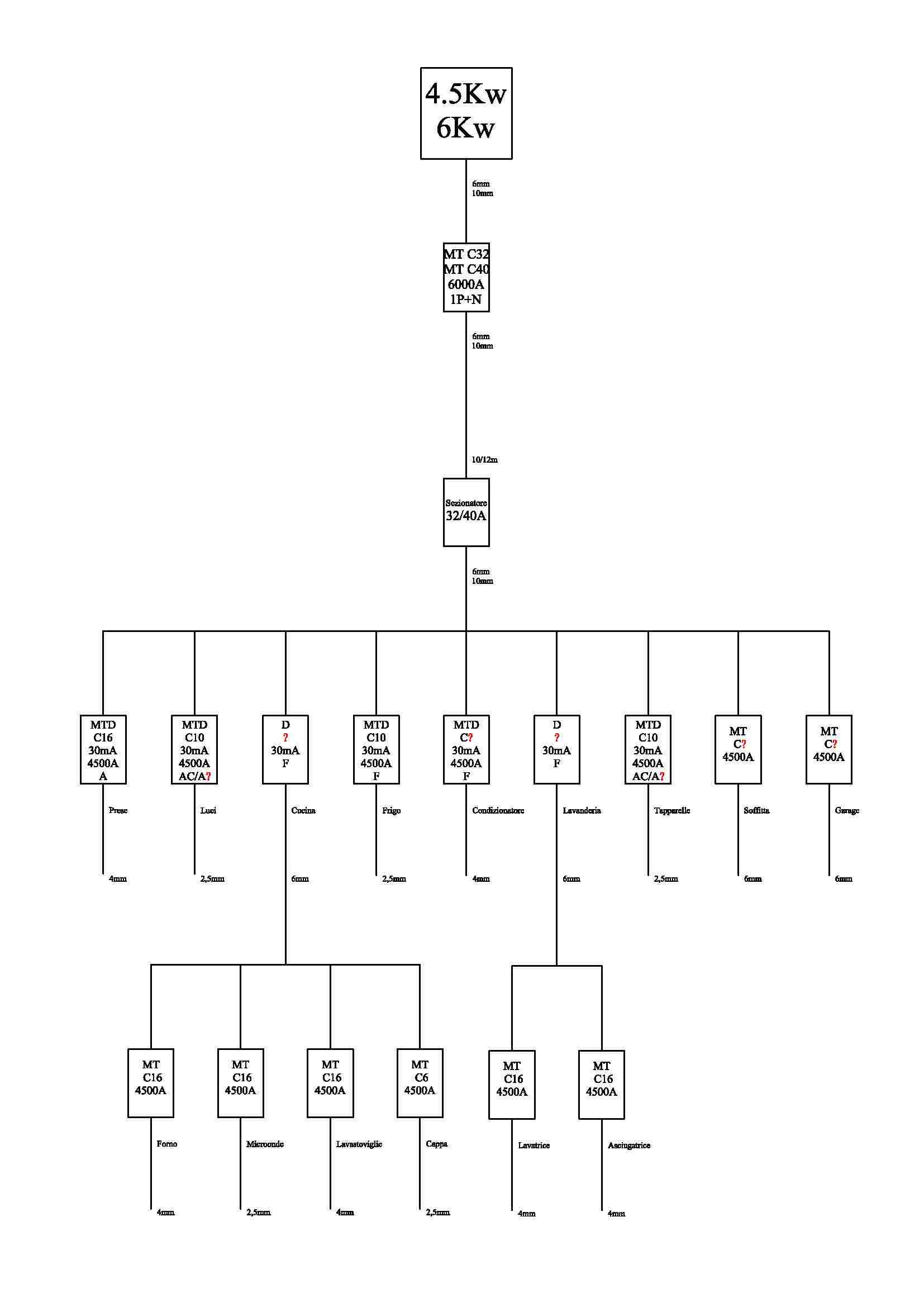

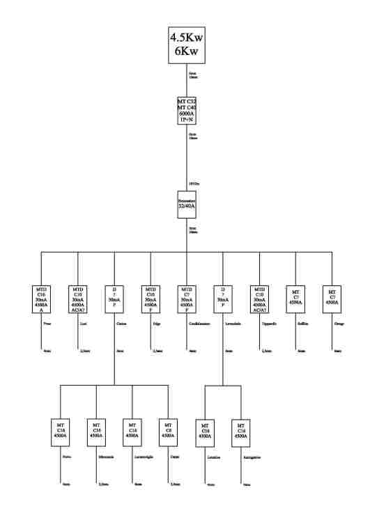

Rifacimento impianto elettrico
Buongiorno,
vorrei dei consigli per la realizzazione di un impianto elettrico di una casa da ristrutturare.
La casa ha una fornitura di 4,5Kw e vorrei, in futuro, portarla a 6Kw.
Allego uno schema di come vorrei farlo realizzare.
  • 1 MTD C16 30mA 4500A tipo A per le prese;
  • 1 MTD C10 30mA 4500A tipo A o AC per le luci;
  • 1 D puro ? 30mA tipo F per la cucina;
    • 1 MT C16 4500A per il forno;
    • 1 MT C16 4500A per il microonde;
    • 1 MT C16 4500A per la lavastoviglie;
    • 1 MT C6 4500A per la cappa.
  • 1 MTD C10 30mA 4500A tipo F per il frigo;
  • 1 MTD C? 30mA 4500A tipo F per un condizionatore trial split;
  • 1 D puro ? 30mA tipo F per la lavanderia;
    • 1 MT C16 4500A per la lavatrice;
    • 1 MT C16 4500A per l'asciugatrice;
  • 1 MTD C10 30mA 4500A tipo A o AC per le tapparelle(8);
  • 1 MT C? 4500A per la soffitta;
  • 1 MT C? 4500A per il garage.
Mi potete correggere eventuali errori o mancanze?
Può essere migliorato?
Saluti Andrea
