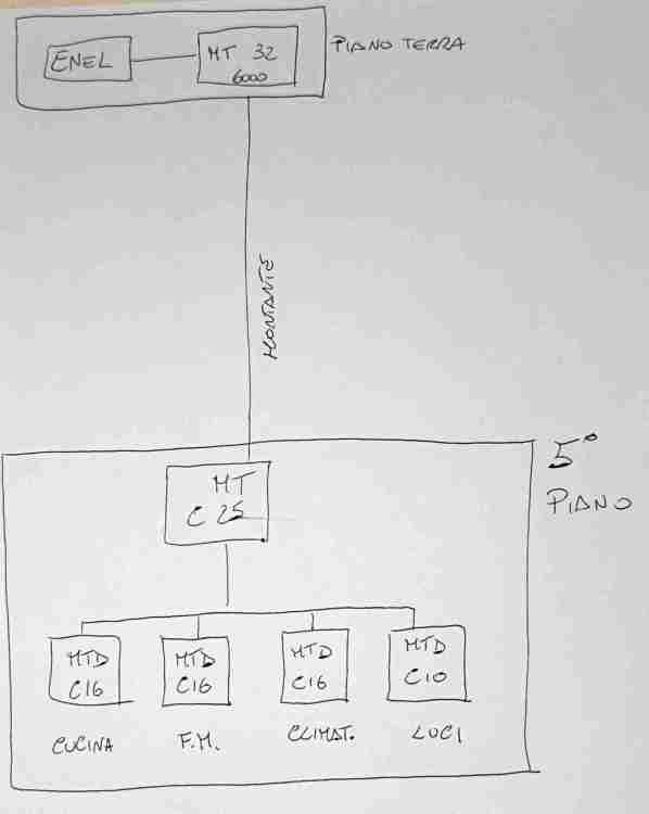

NoNickName Inserita: 21 novembre 2024 Segnala Inserita: 21 novembre 2024 Io metterei un 32 al piano terra
Claudietto1978 Inserita: 5 dicembre 2024 Autore Segnala Inserita: 5 dicembre 2024 Oddio, ma il 32 potrebbe andare per chi ha 6kv. Nel mio caso, superati i 3kw apre Enel. Non arrivo nemmeno ai 25A, e se ci arrivo è giusto che il MT apra. Il 20/11/2024 alle 15:42 , reka ha scritto: se lo fai così puoi usare anche un sezionatore come generale nel quadro credo, non mi piace avere due C25 in serie. ricorda che quello al contatore deve essere 6000A Expand Perfetto, grazie mille
reka Inserita: 6 dicembre 2024 Segnala Inserita: 6 dicembre 2024 il C32 proteggerebbe solo la linea perchè poi a inizio quadro mettevi un C25, non mettere due C25 in serie serve a creare selettività. ormai gli impianti si pensano per i 6kW e così non dovresti modificare nulla. il discorso vale anche mettendo C25 al contatore e C20 in casa.
Carlo Albinoni Inserita: 6 dicembre 2024 Segnala Inserita: 6 dicembre 2024 Il 04/11/2024 alle 13:36 , Claudietto1978 ha scritto: Il quadro è alimentato da un contatore Enel con subito dopo un differenziale puro, fino ad arrivare al quinto piano dove c'è il quadro in questione. Grazie a tutti Expand Quindi abbiamo un solo povero differenziale da 30 mA per tutto l'impianto. Oltre alle correnti di dispersione dei vari apparecchi vede una certa dispersione capacitiva del lungo montante. Quel differenziale, ammesso che serva veramente, dovrebbe essere > 30 mA ( < 50 V / R terra) e selettivo.
Claudietto1978 Inserita: 12 dicembre 2024 Autore Segnala Inserita: 12 dicembre 2024 Il 06/12/2024 alle 09:07 , Carlo Albinoni ha scritto: Quindi abbiamo un solo povero differenziale da 30 mA per tutto l'impianto. Oltre alle correnti di dispersione dei vari apparecchi vede una certa dispersione capacitiva del lungo montante. Quel differenziale, ammesso che serva veramente, dovrebbe essere > 30 mA ( < 50 V / R terra) e selettivo. Expand In verità ce ne sono 2 da 30mA, uno al contatore e uno nel quadro, e da quello che ho capito da normativa è obbligatorio il MT al contatore... è per questo che sto ragionando con voi per rifare al meglio l'impianto. La soluzione credo sia quella disegnata nei post precedenti, col MT al contatore, sezionatore (o MT) al quadro e poi un MTD per ogni linea climatizzatore cucina prese luci.
reka Inserita: 12 dicembre 2024 Segnala Inserita: 12 dicembre 2024 devono essere due nel quadro e in parallelo chiaramente
Claudietto1978 Inserita: 17 dicembre 2024 Autore Segnala Inserita: 17 dicembre 2024 Il 12/12/2024 alle 14:21 , reka ha scritto: devono essere due nel quadro e in parallelo chiaramente Expand Si certo, diventano 4 MTD, uno per linea, tutti in parallelo e che arrivano dall'MT
reka Inserita: 17 dicembre 2024 Segnala Inserita: 17 dicembre 2024 Quote In verità ce ne sono 2 da 30mA, uno al contatore e uno nel quadro, Expand così sono in serie
Claudietto1978 Inserita: 8 febbraio Autore Segnala Inserita: 8 febbraio Il 17/12/2024 alle 10:03 , reka ha scritto: così sono in serie Expand Si si, infatti questa configurazione è proprio quella che voglio modificare. La nuova sarà: MT al contatore, sezionatore (o MT) al quadro in casa e poi un MTD per ogni linea climatizzatore cucina prese luci (MTD in parallelo tra loro e dopo il MT).
Claudietto1978 Inserita: 10 febbraio Autore Segnala Inserita: 10 febbraio Questo è quello che vorrei realizzare, dovrebbe andare se non ho sbagliato nulla... MT dopo il contatore, MT in ingresso al quadro appartamento e MTD uno per linea. Che ne dite?
piergius Inserita: 12 febbraio Segnala Inserita: 12 febbraio Per ottimizzare la Continuità del Servizio vale sempre il consiglio che i Servizi Essenziali H24, come Allarme, Congelatore, Frigo, Modem etc, non condividano gli M. T. D. con i Carichi di maggior Potenza : Cucina, Lavanderia, Clima e simili . Ma siano sotto quello delle Luci, oppure dedicare un ulteriore M. T. D. C10/30mA . - Buona giornata !
