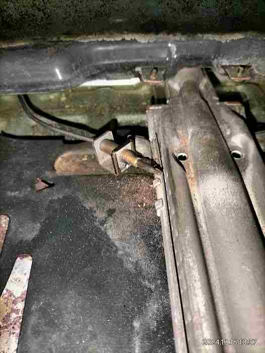

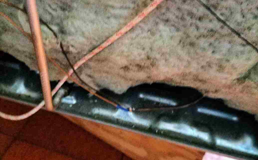

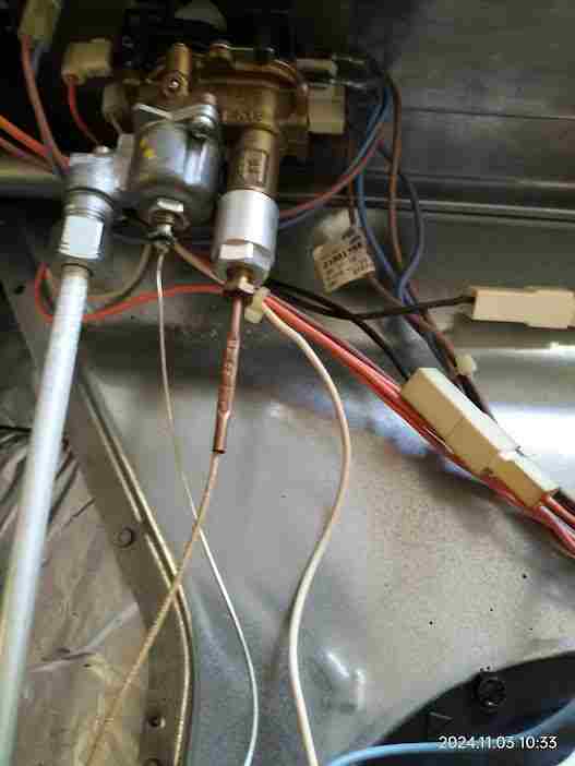

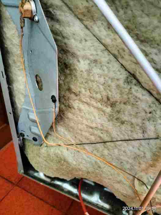

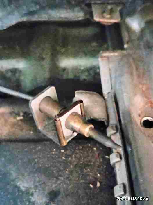

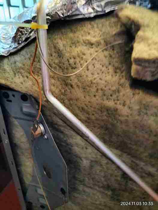

vitto_pol Inserito: 4 novembre 2024 Segnala Inserito: 4 novembre 2024 Spero di essere nel forum giusto,dovrei sostituire la termocoppia del mio forno a gas indesit IGW 620 IX ma non riesco ne ha trovarla sul sito indesit ricambi e accessori originali e neanche come ricambi universali allego foto Devo sostituire il primo pezzo? O un universale e saltare tutto i vari pezzi
Stefano Dalmo Inserita: 4 novembre 2024 Segnala Inserita: 4 novembre 2024 Scusa , ma una termocoppia universale da 1, 20 m ?
Stefano Dalmo Inserita: 4 novembre 2024 Segnala Inserita: 4 novembre 2024 Sul web digita termocoppia universale forno da 120 cm , ce sono…
Stefano Dalmo Inserita: 4 novembre 2024 Segnala Inserita: 4 novembre 2024 Sul web digita termocoppia universale forno da 120 cm , ce sono…
Stefano Dalmo Inserita: 4 novembre 2024 Segnala Inserita: 4 novembre 2024 Hai provato a stringere un po in dado della termocoppia sul rubinetto ? hai verificato il termostato di sicurezza montato sulla fiancata , potrebbe essere aperto , magari per escluderlo potresti mettere in corto i contatti con un filo nudo .
