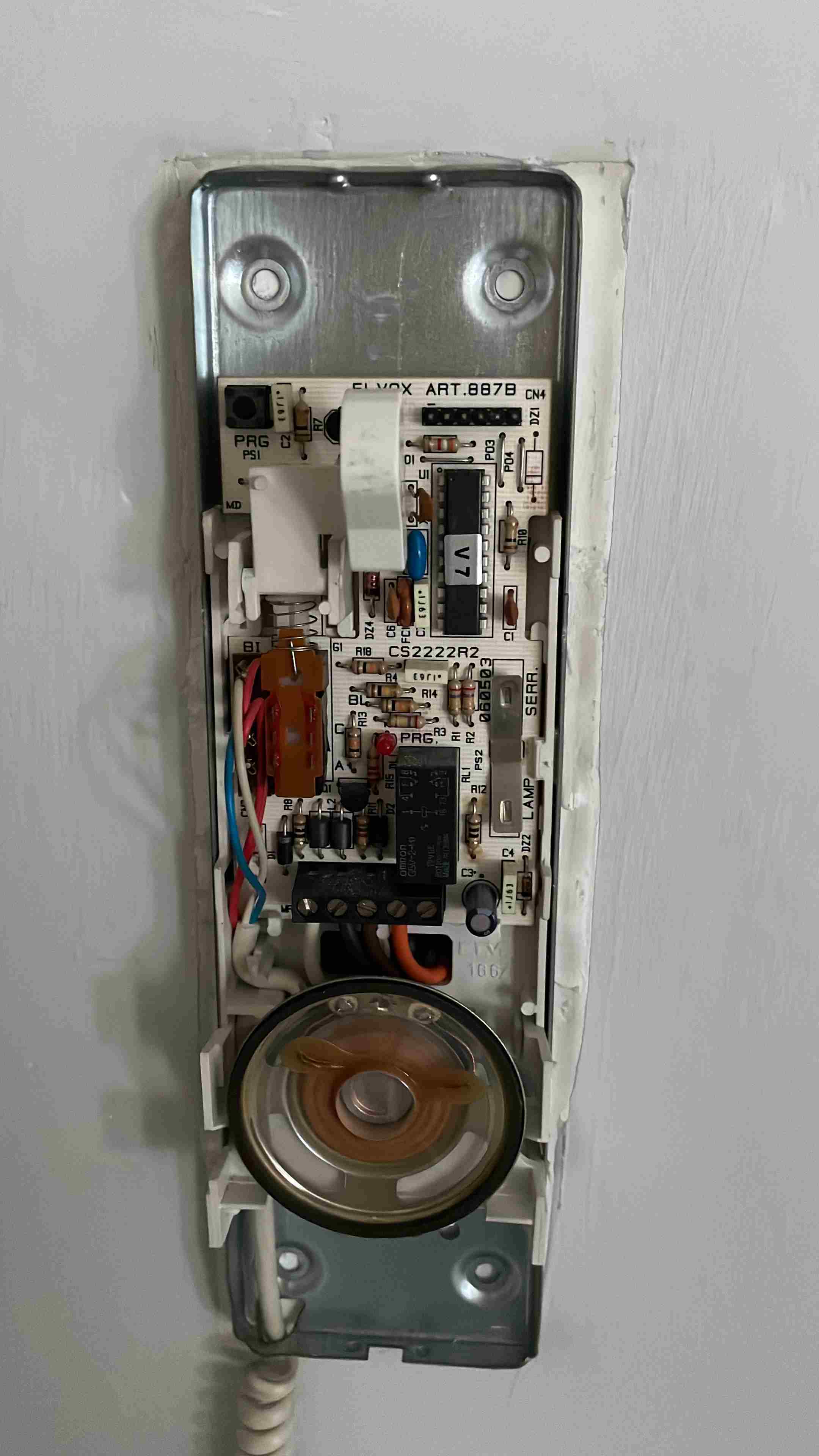

Dab9 Inserito: 4 novembre Segnala Share Inserito: 4 novembre (modificato) Buonasera a tutti, avrei bisogno di un vostro aiuto peró non so se ho creato una sessione giusta nel mio appartamento ho un citofono elvox 887B con 4 file e ho conprato un citofono cyfral smart 5p. mi sono accorto depo averlo ricevuto che non figurava nella lista degli apparecchi compatibili. volevo chiedervi se cè la possibilità di poterlo collegare ugualmente o se mi conviene fare il reso? allego una foto del collegamento dell elvox grazie anticipatamente per l aiuto Modificato: 4 novembre da Dab9 Link al commento Condividi su altri siti More sharing options...
ROBY 73 Inserita: 4 novembre Segnala Share Inserita: 4 novembre Ciao Dab9, 3 ore fa, Dab9 ha scritto: .......o se mi conviene fare il reso? Sì esatto, proprio così. Il sistema del tuo impianto è il vecchio DIGIBUS de Elvox e gli unici sostituti possibili rimasti sono solo di nuovo l'887B, oppure il Vimar 6204: https://www.vimar.com/irj/go/km/docs/z_catalogo/DOCUMENT/49400946a0_02_887B.97216.pdf https://www.vimar.com/irj/go/km/docs/z_catalogo/DOCUMENT/49400867A0_02_6204.97212.pdf Link al commento Condividi su altri siti More sharing options...
