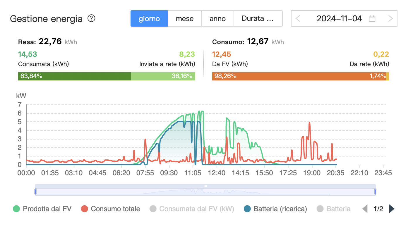

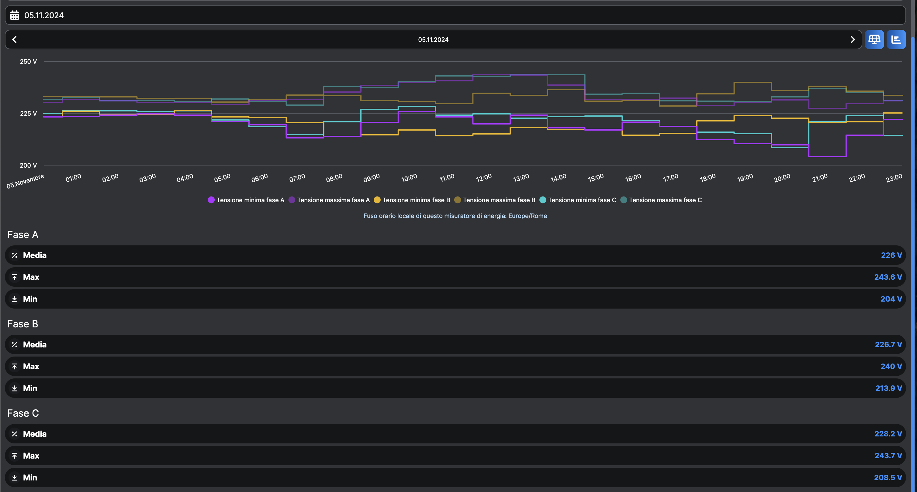

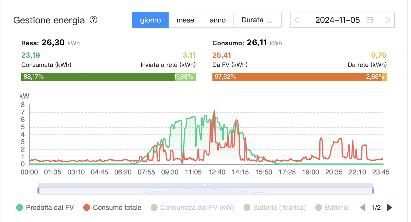

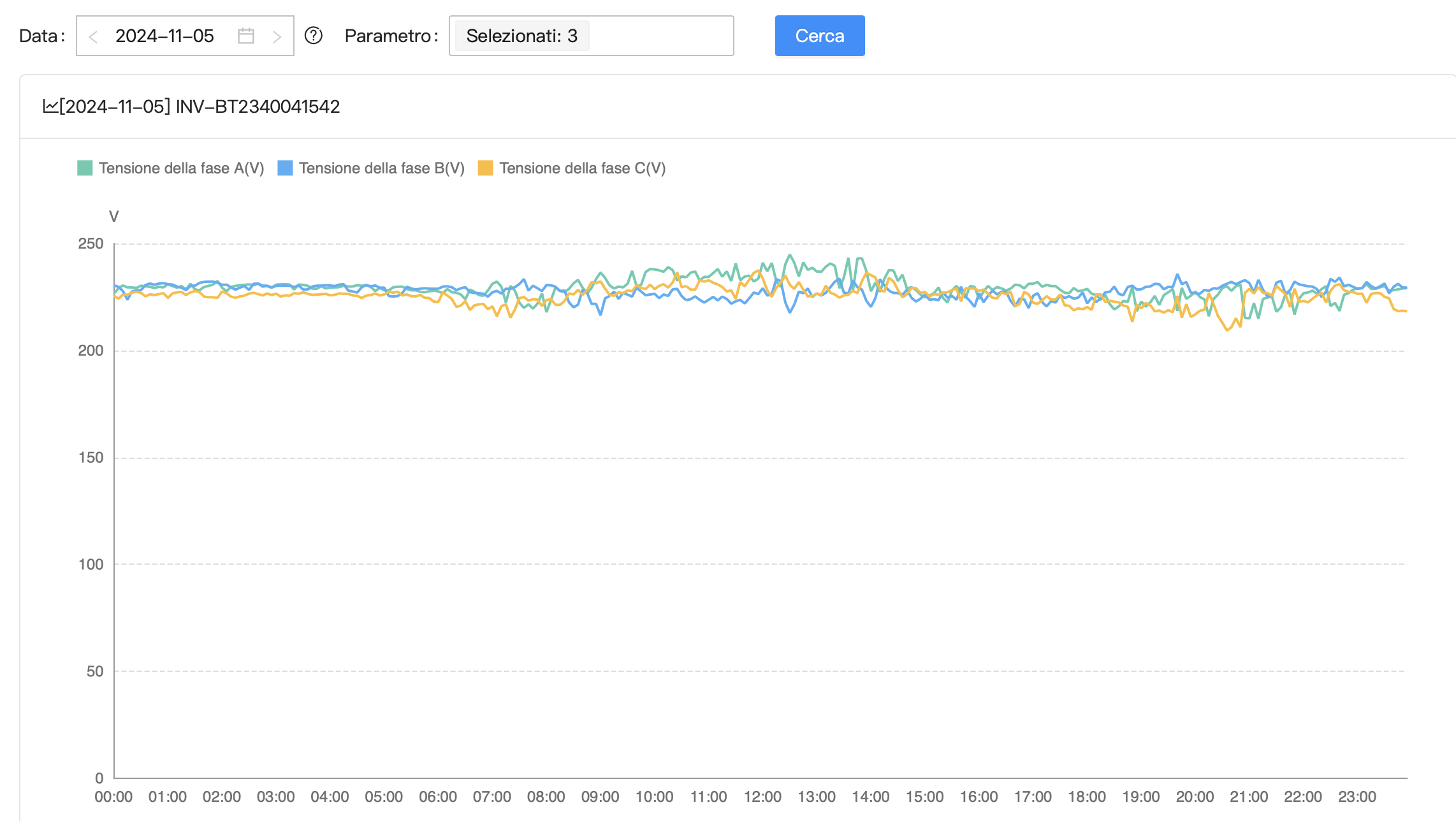

Inverter "modula" produzione solare
Buonasera a tutti,
da qualche settimana mi è stato attivato l'impianto fotovoltaico Huawei trifase da 10 kWp con sistema d'accumulo LUNA2000-5KW-C0 da 15 kWh, il tutto è gestito da un inverter SUN2000-10KTL-M1.
I primi giorni di funzionamento a causa di un errato posizionamento delle pinze amperometriche l'inverter andava in errore:"Sovracorrente CA", dopo il corretto posizionamento delle pinze non da alcun tipo di errore, però ho l'impressionare che la produzione viene "modulata" in modo da evitare l'errore:"Sovracorrente CA".
E' possibile un comportamento simile da parte dell'inverter?
Screenshot 2024-11-04 alle 20.43.36.png
Se i picchi in down non sono dovuti a nuvole, è certamente la rete che è satura e l'inverter scollega per qualche minuto!
Solitamente funziona così!
10 ore fa, omaccio ha scritto:
Se i picchi in down non sono dovuti a nuvole, è certamente la rete che è satura e l'inverter scollega per qualche minuto!
Solitamente funziona così!
Esatto quello è il comportamento che mi faceva quando le pinze amperometriche non erano installate correttamente. Ora l'inverter non va mai in errore, ma sembra che per evitare di scollegarsi riduca la produzione solare.
La posizione delle pinze è ininfluente sulla produzione, influenza solo il comportamento della batteria.
Prova ad andare su Dispositivo / Inveter / Informazioni cronologiche
Seleziona Tipo di segnale = Tensione
Seleziona Parametro = Tensione della rete
...e posta il grafico risultante.
4 ore fa, rob_nosfe ha scritto:
La posizione delle pinze è ininfluente sulla produzione, influenza solo il comportamento della batteria.
 Con il posizionamento errato anche la corrente immagazzinata in batteria veniva ceduta in rete, arrivando a picchi di 12kw con tensione su tutte e tre le fasi vicino ai 250v.
Ora la tensione massima si avvicina ai 245v, l'inverter non va mai in errore però la produzione solare cale.
Screenshot 2024-11-06 alle 20.02.19.png
Screenshot 2024-11-06 alle 20.02.45.png
Screenshot 2024-11-06 alle 20.03.10.png
