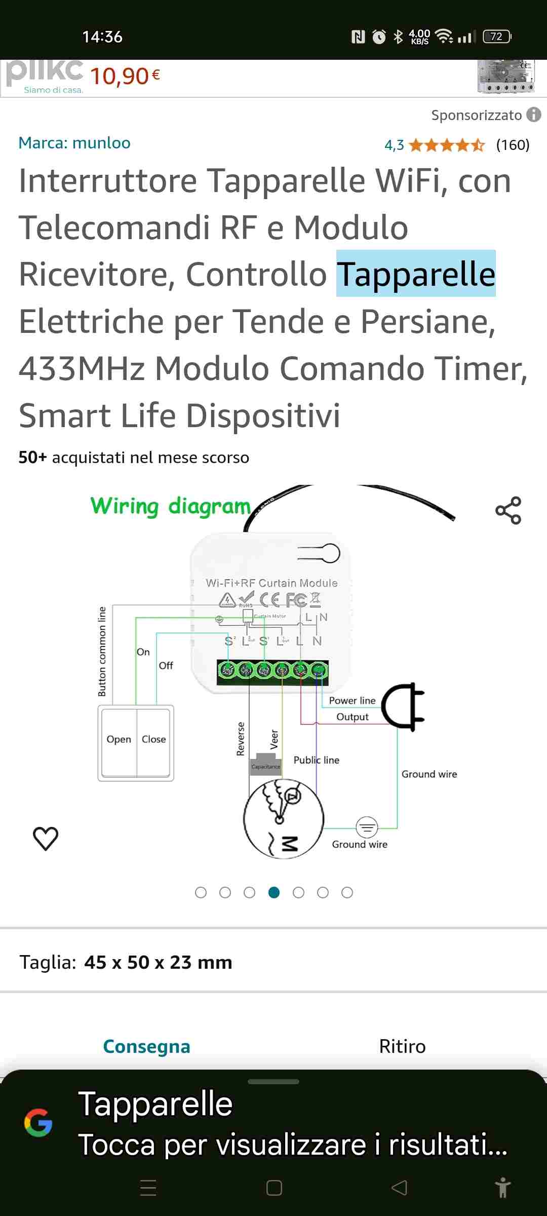

Comandare 1 Tapparella da più Commutatori
Buongiorno,  a casa ho fatto installare le tapparelle elettriche.
Volevo farle funzionare tramite commutatore interbloccato, ma mi è sorto un dubbio, nella stanza da letto la tapparella viene comandata da 3 punti, in questo caso è possibile mettere 3 commutatori per comandarla oppure devo mettere i pulsanti interbloccati ? Senza utilizzare  relè
Screenshot_2024-11-05-14-36-16-11_40deb401b9ffe8e1df2f1cc5ba480b12.thumb.jpg.8d53dcab3539a7715444b9ca95d74bf6.jpg
Ciao   fortuna che ti è venuto il dubbio.Per quello che vuoi fare esistono delle riceventi che funzionano anche con app.le colleghi al commutatore o pulsante interbloccato. così il comando del motore è unico e non ci sono problemi.
