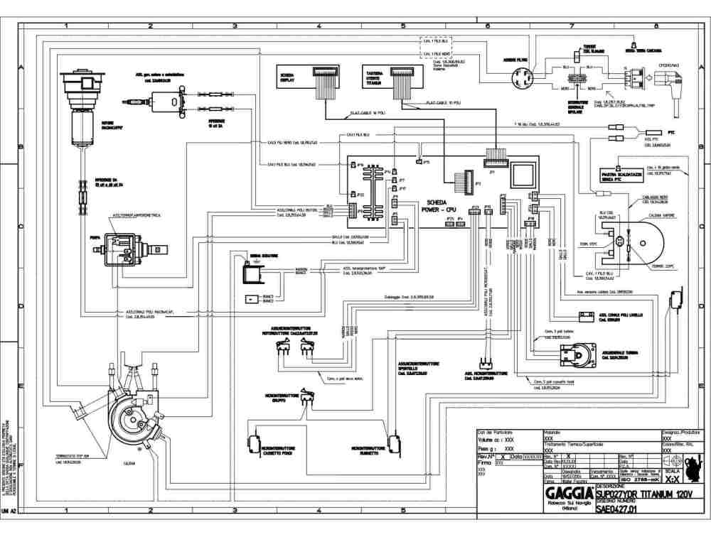

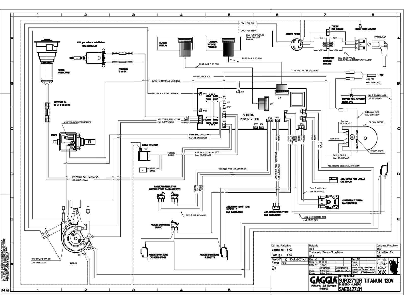

Macchina da caffe Gaggia Titanium non si accende
frankinooooooooooooooooooo
ciao a tutti come da titolo sono in posseso di una gaggia modello titanium che non si accende piu',pochi giorni fa mi dopo averla accesa mi lampeggiava il display senza nessun errore a video,ho sostituito tutti i condensatori sulla scheda principale di alimentazione e' il prodotto ha ripreso a funzionare erogando il caffe come sempre.ieri ho spento la macchina da caffe' dall'interruttore principale e oggi accendendolo non ho nessuna alimentazione,ho controllato tutti i mosfet ,ponte diodo,resistenze ma tutto ok,avete suggerimenti grazie
Ciao Franchino mmm mosfet su quella scheda non ci sono i ponti sono 1 per il motore motoriduttore e uno per il motore macina non centrano io mi focalizzerei su l'ingresso della 230Vac
Beppe18
frankinooooooooooooooooooo
grazie per la risposta @beppe18,partendo dall'interruttore 0/1 fino al filtro  emi dnf06 ho tensione,seguendo il cavo nero che porta fino alla caldaia ho tensione allego schema per capire meglio,nessun fusibile interrotto sulla scheda di alimentazione,puoi darmi suggerimenti su cosa posso misurare con il tester per altre verifiche grazie
Ciao Franchino controlla al volo se i termostati sono intervenuti
premi il pulsantino centrale e se sono intervenuti senti un tic che si ripristina
Beppe18
frankinooooooooooooooooooo
@beppe18 ho provato ma nulla ,considera che il display non si accende e anche premendo il pulsante centrale non si sente nessun tic,dal condensatore antidisturbo a 240
Modificato: da frankinooooooooooooooooooo
La scheda avrà un trasformatore suppongo. Hai tensione dopo il trasformatore? Ci sono fusibili su quella scheda?
Ciao Franchino i termostati sono 2
controlla con il tester s all'ingresso e all'uscita dei termostati ci sono 230Vac
se ci sono allora dopo ti sposti sulla scheda
Beppe18
frankinooooooooooooooooooo
@Dumah Brazorfappena rientro controllo,si ci sono 2 fusibili ma non sono interrotti @beppe18 ok appena rientro dal lavoro faccio questo check e ti faccio sapere
grazie ad entrambi per il supporto
frankinooooooooooooooooooo
Grazie al supporto di @beppe18ho risolto, è bastato riarmare i due termostati posti sulla caldaia è la macchina ha ripreso ha funzionare,nel mio caso ho dovuto anche sostituire la caldaia vapore perché aveva una piccola perdita di acqua.
