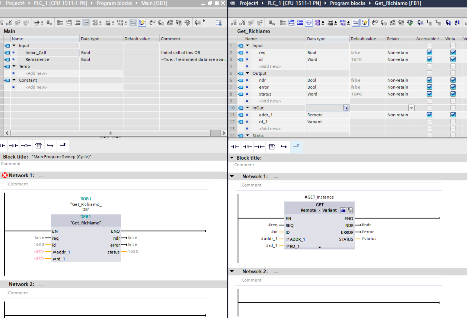

Annidamento blocchi PUT/GET in un FB
Buongiorno a tutti.
So che è possibile annidare all'interno di un FB i blocchi PUT/GET con multiistanza.
Mi potete confermare che NON possibile assegnare ai valori ADDR_1 e SD_1 (parametri di tipo ANY) dei parametri del blocco FB configurandoli nelle VAR_INPUT o INOUT?
prova facendo in questo modo, al momento non ho 2 cpu sotto mano per provare, ma dovrebbe andare
Ma giusto per curiosità, come mai vuoi inserire una get/put in un fb?
Modificato: da Mattia Spoldi
dina_supertramp
58 minuti fa, Mattia Spoldi ha scritto:
Ma giusto per curiosità, come mai vuoi inserire una get/put in un fb?
Me lo chiedevo anche io.
@marcob1984 Fai un FC, ad es.: "FC_Comunicazione", e dentro ci metti gli FB put/get.
Ogni segmento avrà i suoi FB PUT/GET, ogni segmento sarà dedicato ad un partner.
17 minuti fa, dina_supertramp ha scritto:
Me lo chiedevo anche io.
@marcob1984 Fai un FC, ad es.: "FC_Comunicazione", e dentro ci metti gli FB put/get.
Ogni segmento avrà i suoi FB PUT/GET, ogni segmento sarà dedicato ad un partner.
Effettivamente...Pensavo nel caso di più partner la stesura del programma venisse più pulita
dina_supertramp
Non annidare ciò che non serve annidare, risulterà solo più complicata l'interpretazione futura.
Analizza la casistica:
1) PUT/GET funziona solo a livello S7, è proprietario, non lo usi per parlare con qualcosa che non è un controllore S7.
2) Put/Get sono già FB e comunque non ne avrai mai decine o centinaia per quanto detto sopra
3) Un PLC S7 di media parla al massimo con altri 2-3-4-5 PLC S7 allo stesso livello di automazione e poi sali a parlare verso altri livelli di automazione più alti (SCADA, DCS, ecc.).
(ti faccio un mio esempio: PLC S7-1500 dedicato al motion + PLC S7-1200 dedicato alla comunicazione OPC che si parlano con put/get....poi il 1200 tramite OPC parla con lo SCADA del cliente)
Quindi detto quanto sopra, avrai quanti? Al massimo una manciata di segmenti puliti e ordinati dentro un banale FC senza input e output.
Modificato: da dina_supertramp
dina_supertramp
In questo momento, marcob1984 ha scritto:
Concordo, hai ragione.
