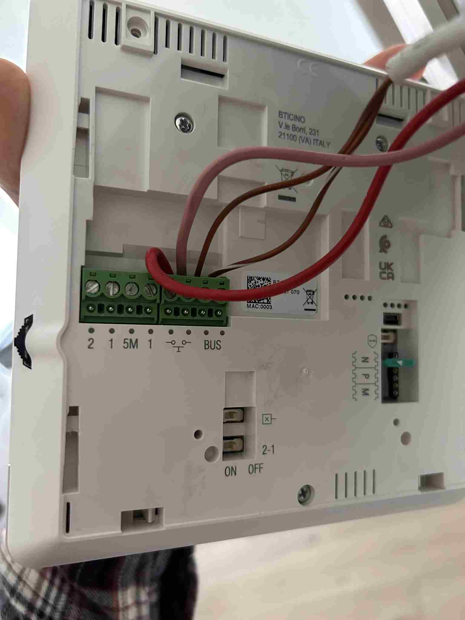

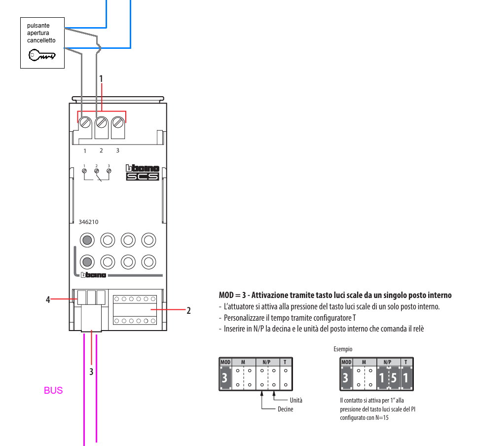

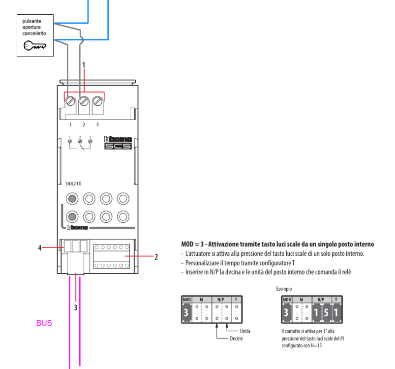

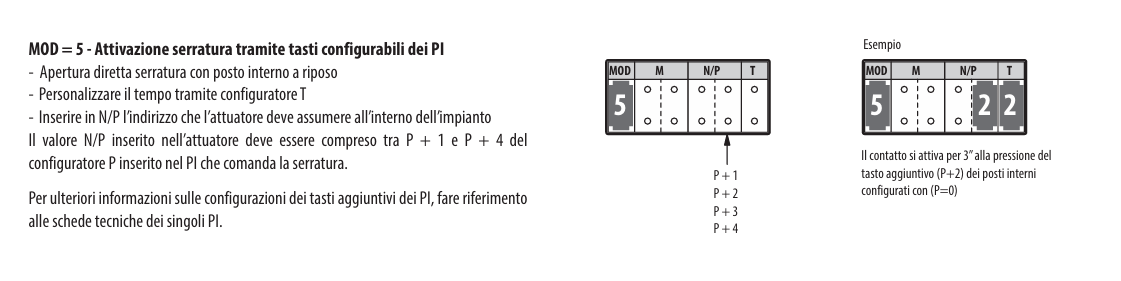

Aggiungere apertura secondo cancello a Bticino 100X16E
Buongiorno a tutti,
ho un videocitofono condominiale Biticino 100X16E che funziona correttamente. L'apertura del posto principale è il cancelletto condominiale. Essendo al piano terra ho anche un ingresso secondario nel giardino dove è presente un cancelletto con elettroserratura. So che è possibili utilizzare i tasti secondari del 100X16E per aprire cancelli secondari. Vorrei sapere se c'è una guida dettagliata da qualche parte o qualcuno mi può spiegare come posso fare per raggiungere l'obiettivo. Qualcosa mi intendo di elettronica ma sono alle prime armi.
Qui sotto c'è la foto di come è configurato attualmente il videocitofono.
Grazie mille a tutti!
Modificato: da Ilguala
Cambio immagine
Ciao, sicuramente @Maurizio Colombi ti saprà dare informazioni più dettagliate ma probabilmente devi solo comprare un attuatore 346210 che chiuda il circuito del cancello secondario.
Questo puoi configurarlo così:
La modalità 3 consente di aprire il cancelletto solo dal tuo citofono mediante il tasto di accensione della luce.
Attendi conferma prima di acquistare il pezzo perchè non conosco bene i prodotti bticino
Ciao a tutti, nel frattempo ho visto diverse guide in merito e sembra che il cavo bus dell'attuatore vada collegato direttamente all'alimentatore 346050, il che essendo condominiale, non è di mio facile accesso. In più mi pare di capire che aggiungendo l'attuatore secondo configurazione Mod 5 praticamente ogni dispositivo del condominio potrebbe aprire il mio cancelletto, è corretto?
On 11/6/2024 at 12:00 PM, Ilguala said:
sembra che il cavo bus dell'attuatore vada collegato direttamente all'alimentatore 346050
Non mi risulta: è un bus
On 11/6/2024 at 12:00 PM, Ilguala said:
ggiungendo l'attuatore secondo configurazione Mod 5 praticamente ogni dispositivo del condominio potrebbe aprire il mio cancelletto
Ci sono diversi modi di configurare l'attuatore: il Mod 3 che ti ho indicato in precedenza, ad esempio, ti consente di specificare qual è il posto interno che può comandare il cancelletto. Il problema è che in qualunque momento un altro condomino potrebbe decidere di configurare il suo posto interno con il tuo stesso identificativo e quindi mandare sul bus segnali come se fossi tu (ed aprire il cancello al posto tuo).
Trattandosi di un cancelletto privato, comunque, io ti consiglierei di utilizzare un sistema autonomo anziché quello condominiale.
7 ore fa, Ggiovanni ha scritto:
Non mi risulta: è un bus
Ci sono diversi modi di configurare l'attuatore: il Mod 3 che ti ho indicato in precedenza, ad esempio, ti consente di specificare qual è il posto interno che può comandare il cancelletto. Il problema è che in qualunque momento un altro condomino potrebbe decidere di configurare il suo posto interno con il tuo stesso identificativo e quindi mandare sul bus segnali come se fossi tu (ed aprire il cancello al posto tuo).
Trattandosi di un cancelletto privato, comunque, io ti consiglierei di utilizzare un sistema autonomo anziché quello condominiale.
Si il bus dell'attuatore andrebbe comunque collegato al 346050. Comunque si sto pensando di fare un sistema autonomo con un pulsante e basta perché è più la spesa che la resa. So che per alimentare la serratura (cisa) ci vuole un alimentatore a corrente alternata, secondo te va bene utilizzare un DC per dare l'impulso? ovviamente dando corrente solamente il tempo di pressione del tasto.
Uniformata la formattazione del testo.
3 hours ago, Ilguala said:
Si il bus dell'attuatore andrebbe comunque collegato al 346050
Il principio di funzionamento di un bus prevede che tutti i dispositivi vi siano collegati in parallelo quindi non fa differenza la posizione di un dispositivo lungo la catena. Puoi mettere l'attuatore dove vuoi, purchè rispetti la distanza massima dall'alimentatore.
Guarda questo schema bticino: il 346210 non è collegato direttamente al 346050 ma il bus passa prima dal posto interno.
Se così non fosse non potresti utilizzare l'attuatore per comandare ad esempio le suonerie esterne (che sono colelgate al BUS e non al posto interno, per questo vanno configurate!)
3 hours ago, Ilguala said:
secondo te va bene utilizzare un DC per dare l'impulso? ovviamente dando corrente solamente il tempo di pressione del tasto
Se vuoi sapre se funziona, funziona. Se vuoi sapere se va bene, non va bene. Il giorno che pigierai il pulsante qualche secondo di più o che il pusante rimane incastrato ti giocherai la bobina della serratura: usa un alimentatore CA (anche preso da un vecchio citofono) con il giusto amperaggio. Altrimenti prendi una serratura con bobina in CC
Modificato: da Ggiovanni
Maurizio Colombi
Allora, se il sistema NON prevede già l'utilizzo del tasto lampada, lo si può utilizzare con il 346210 per azionare qualsiasi cosa ed in qualsiasi modo.
In questo caso, il 210 andrebbe configurato in:
MOD 3
N/P 4 (a destra)
T 1
in modo da azionare il contatto in scambio per 1 secondo azionando il tasto luci scala dal tuo apparecchio configurato in N4.
È anche vero che dovrai procurarti un trasformatore (o un alimentatore non c'è differenza, anche se costa di più e non ne vale la pena) , alimentarlo attraverso il contatto del 210 e portare due fili all'elettroserratura.
Sinceramente non so se ne vale la pena, con i denari per l'acquisto dell'attuatore ci compri: il trasformatore, il pulsante, il cavo... e ne avanzi ancora!
15 ore fa, Maurizio Colombi ha scritto:
Allora, se il sistema NON prevede già l'utilizzo del tasto lampada, lo si può utilizzare con il 346210 per azionare qualsiasi cosa ed in qualsiasi modo.
In questo caso, il 210 andrebbe configurato in:
MOD 3
N/P 4 (a destra)
T 1
in modo da azionare il contatto in scambio per 1 secondo azionando il tasto luci scala dal tuo apparecchio configurato in N4.
È anche vero che dovrai procurarti un trasformatore (o un alimentatore non c'è differenza, anche se costa di più e non ne vale la pena) , alimentarlo attraverso il contatto del 210 e portare due fili all'elettroserratura.
Sinceramente non so se ne vale la pena, con i denari per l'acquisto dell'attuatore ci compri: il trasformatore, il pulsante, il cavo... e ne avanzi ancora!
Grazie mille per la spiegazione, alla fine ho deciso di usare un pulsante autonomo e via. Giusto per curiosità se avessi fatto la configurazione che hai suggerito il cancelletto lo avrei aperto solo dal mio posto interno corretto?
Mi potete consigliare un alimentatore che va bene per la Cisa senza spendere un capitale? Grazie mille!
Maurizio Colombi
1 ora fa, Ilguala ha scritto:
avrei aperto solo dal mio posto interno
Certo
1 ora fa, Ilguala ha scritto:
alimentatore che va bene per la Cisa
Qualsiasi trasformatore a 12 volt con almeno una ventina di VA
Maurizio Colombi
18 minuti fa, Ilguala ha scritto:
L'ABB TM 12/24 andrebbe bene?
Se si tratta di una serratura standard direi proprio di si, anche se sei sotto alle richieste del produttore.
Se si tratta di una Cisa Elettrika, personalmente utilizzerei quello superiore (30VA).
45 minutes ago, Ilguala said:
L'ABB TM 12/24 andrebbe bene?
Direi proprio di no: a 12V + in grado di erogare solo 7,5VA e con quelli ci puoi far suonare giusto un campanello (non a caso nel sito che hai linkato il prodotto è titolato "Trasformatore modulare barra din abb per campanelli"). Prendi almeno un 20VA (se la serratura è lontana anche di più).
La serratura è  QUESTA, mentre secondo voi va bene a questo punto l'ABB TM30 12-24V ? altrimenti se avete altre alternative dite pure.
Grazie mille.
  • Tensione 12V ca CE
  • Corrente assorbita 2,5A
Potrebbe andare bene
Modificato: da Ggiovanni
