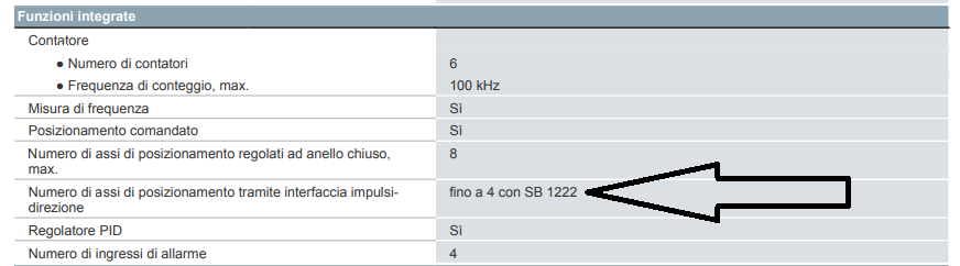

savasaspasso Inserito: 5 novembre 2024 Segnala Inserito: 5 novembre 2024 Saluto tutti. Avrei bisogno di uscite digitali a transistors da accoppiare a plc 1214C con uscita a relè. Non so se funzionano. Mi potreste dire, per cortesia, se vanno bene i moduli 6ES7222-1BF32-0XB0. Grazie.
drn5 Inserita: 5 novembre 2024 Segnala Inserita: 5 novembre 2024 Quella che indichi tu è una 8 uscite poi c'è anche da 16 (6ES7222-1BH32-0XB0). Se ricordo bene tirano 500mA a 24V. Ovviamente il carico condivide l'alimentazione del plc.
savasaspasso Inserita: 6 novembre 2024 Autore Segnala Inserita: 6 novembre 2024 Mi potresti dire se funzionano correttamente?
max.bocca Inserita: 6 novembre 2024 Segnala Inserita: 6 novembre 2024 Cosa vuol dire? Loro sono uscite a transistor, nel datashett è indicata la corrente massima per output singolo e complessiva del modulo.
drn5 Inserita: 6 novembre 2024 Segnala Inserita: 6 novembre 2024 Cosa ci devi comandare e quanta corrente ti serve?
dina_supertramp Inserita: 7 novembre 2024 Segnala Inserita: 7 novembre 2024 19 ore fa, savasaspasso ha scritto: Mi potresti dire se funzionano correttamente? Secondo me vuole sapere se il modulo che ha indicato è compatibile con la CPU che sta usando. La risposta è si, è il modulo corretto per la tua CPU. Poi come ti hanno già detto tutti ogni uscita tira al massimo 500mA a 24VDC...
savasaspasso Inserita: 7 novembre 2024 Autore Segnala Inserita: 7 novembre 2024 Scusate se ho posto male la domanda. Vorrei sapere se collegando un modulo con uscita a transistor,( esempio 6ES7222-1BF32-0XB) su un plc con uscita a relè, posso gestire dei motori stepper
dina_supertramp Inserita: 7 novembre 2024 Segnala Inserita: 7 novembre 2024 (modificato) Nelle specifiche tecniche della tua CPU con uscite a relè è indicato che modulo ti serve per gestire il PWM usato per controllo assi. Dicci che sigla ha la tua CPU ed il codice di ordinazione 6es7...e ti diremo che modulo ti serve. Modificato: 7 novembre 2024 da dina_supertramp
dina_supertramp Inserita: 7 novembre 2024 Segnala Inserita: 7 novembre 2024 (modificato) Ti serve questo: Unità di uscite digitali SB 1222 - Industry Mall - Siemens Italy Occhio che ce ne sono due (5VDC - 200khz e 24VDC - 200kHz), scegli quello giusto. Estratto delle specifiche tecniche della CPU 1214C AC/DC/Relè oppure 1214C DC/DC/Relè: 6ES72141BG400XB0_datasheet_it.pdf 6ES72141HG400XB0_datasheet_it.pdf Modificato: 7 novembre 2024 da dina_supertramp
savasaspasso Inserita: 7 novembre 2024 Autore Segnala Inserita: 7 novembre 2024 Il mio plc è il seguente: 6ES7 214-1BG40-0XB0. (CPU 1214C AC/DC/Relè), se ho capito bene devo acquistare una Signal board 1222. Grazie di tutto
dina_supertramp Inserita: 7 novembre 2024 Segnala Inserita: 7 novembre 2024 1 ora fa, savasaspasso ha scritto: Il mio plc è il seguente: 6ES7 214-1BG40-0XB0. (CPU 1214C AC/DC/Relè), se ho capito bene devo acquistare una Signal board 1222. Grazie di tutto Si ti serve la SB1222. Ciao
