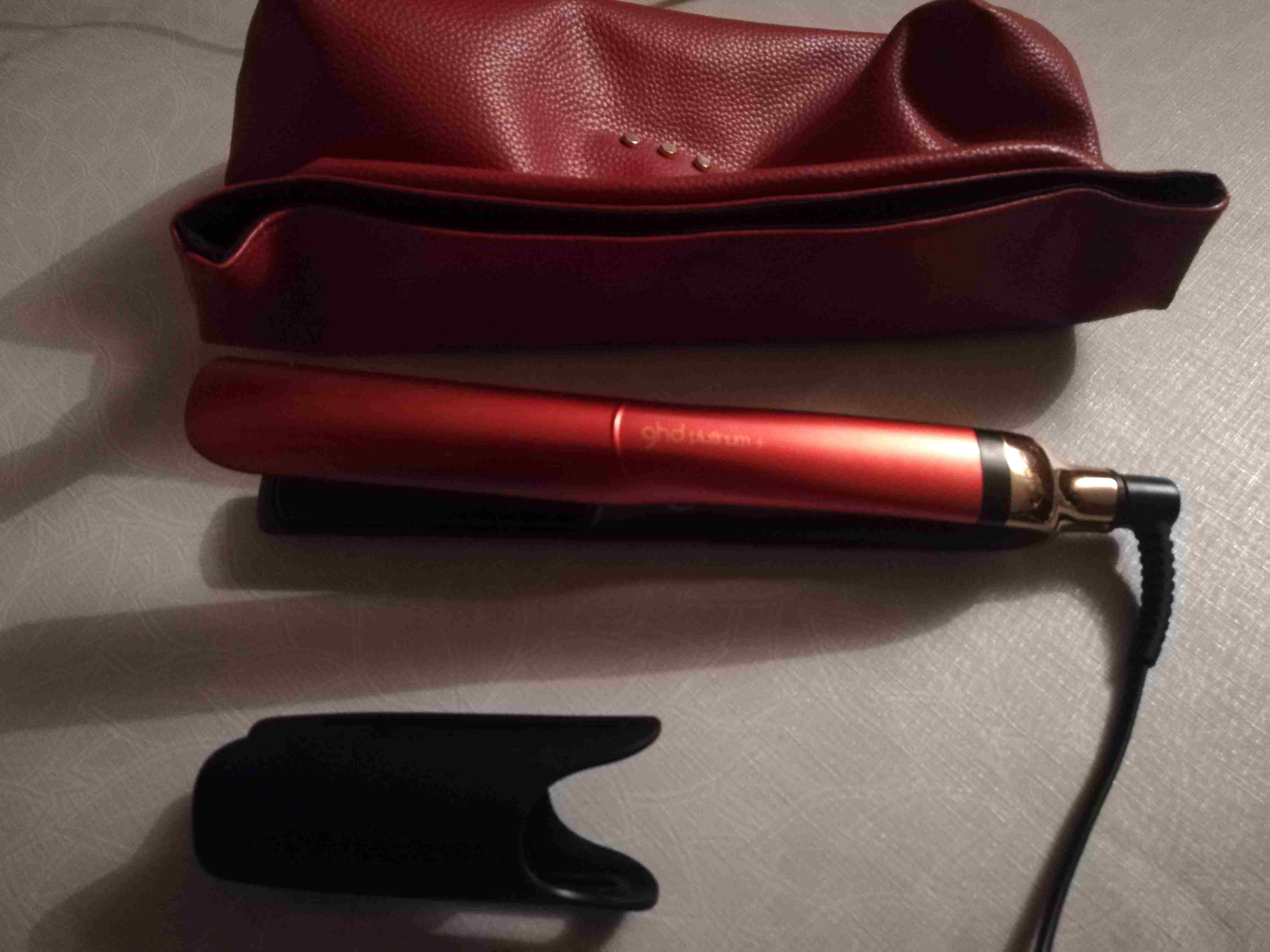

vol fla Inserito: 5 novembre Segnala Share Inserito: 5 novembre Buongiorno, ho letto le precedenti discussioni relativamente alla piastra in oggetto ma, salvo errori, non ho trovato nulla che si avvicina al comportamento di quella di mia figlia. Mi spiego meglio; la piastra si accende regolarmente, scalda bene per circa 5/10min. e poi va in protezione nel senso che ad un certo punto bippa e si accende il led rosso alternativamente e continuamente fino allo spegnimento della stessa. Mia figlia mi assicura che tale anomalia si verifica solo ultimamente... Avviso che non è stata mai aperta, ne ha subito traumi e che tale inconveniente si è presentato dopo oltre due anni da quando è stata acquistata; mai avuto alcun problema nonostante l'uso intensivo. Chiedo a voi esperti se: c'è un motivo per tale anomalia, può essere in qualche modo riparabile, è possibile insistere ad utilizzarla pur con il limite di 5/10min. o se diventa pericoloso ed è il caso di buttarla subito (mia figlia comunque ne ha un'altra!). Provvedo al più presto ad allegare qualche foto. Grazie e saluti a tutti Link al commento Condividi su altri siti More sharing options...
drn5 Inserita: 5 novembre Segnala Share Inserita: 5 novembre 20 minuti fa, vol fla ha scritto: presentato dopo oltre due anni forse è semplicemente obsolescenza programmata Link al commento Condividi su altri siti More sharing options...
vol fla Inserita: 6 novembre Autore Segnala Share Inserita: 6 novembre presentato dopo oltre due anni forse è semplicemente obsolescenza programmata forse... oppure semplicemente c'è qualche impostazione tipo timer che dopo x minuti blocca l'utilizzo e che mia figlia ha inavvertitamente attivato: però non trovo nulla del genere sul manuale (molto risicato!). intanto allego la foto e ringrazio quanti mi daranno suggerimenti in merito. buona serata Link al commento Condividi su altri siti More sharing options...
drn5 Inserita: 6 novembre Segnala Share Inserita: 6 novembre (modificato) dal sito: Modificato: 6 novembre da drn5 Link al commento Condividi su altri siti More sharing options...
vol fla Inserita: 7 novembre Autore Segnala Share Inserita: 7 novembre Grazie drn5. Sì, l'avevo letto anch'io quella nota e avevo ipotizzato i sensori di calore che avevo trovato scritto da qualche parte. Ieri sera poi, su suggerimento di qualcuno di un altro forum ho provato (da spenta!) a picchiare leggermente la punta contro il tavolo e la piastra ha tenuto. Stamattina invece, è tornata come prima. Dovrei provare a smontarla e forse si risolve pulendo intorno alle resistenze. Non sono ovviamente ottimista ma solo curioso. Accetto suggerimenti sia per come aprirla che per ipotesi per controllare e verificare. Grazie ancora e buona serata. 🙂 Link al commento Condividi su altri siti More sharing options...
