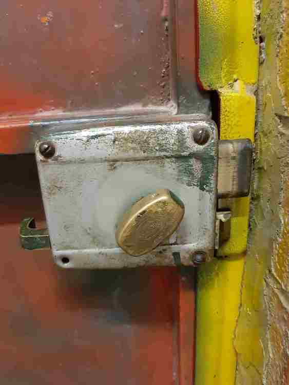

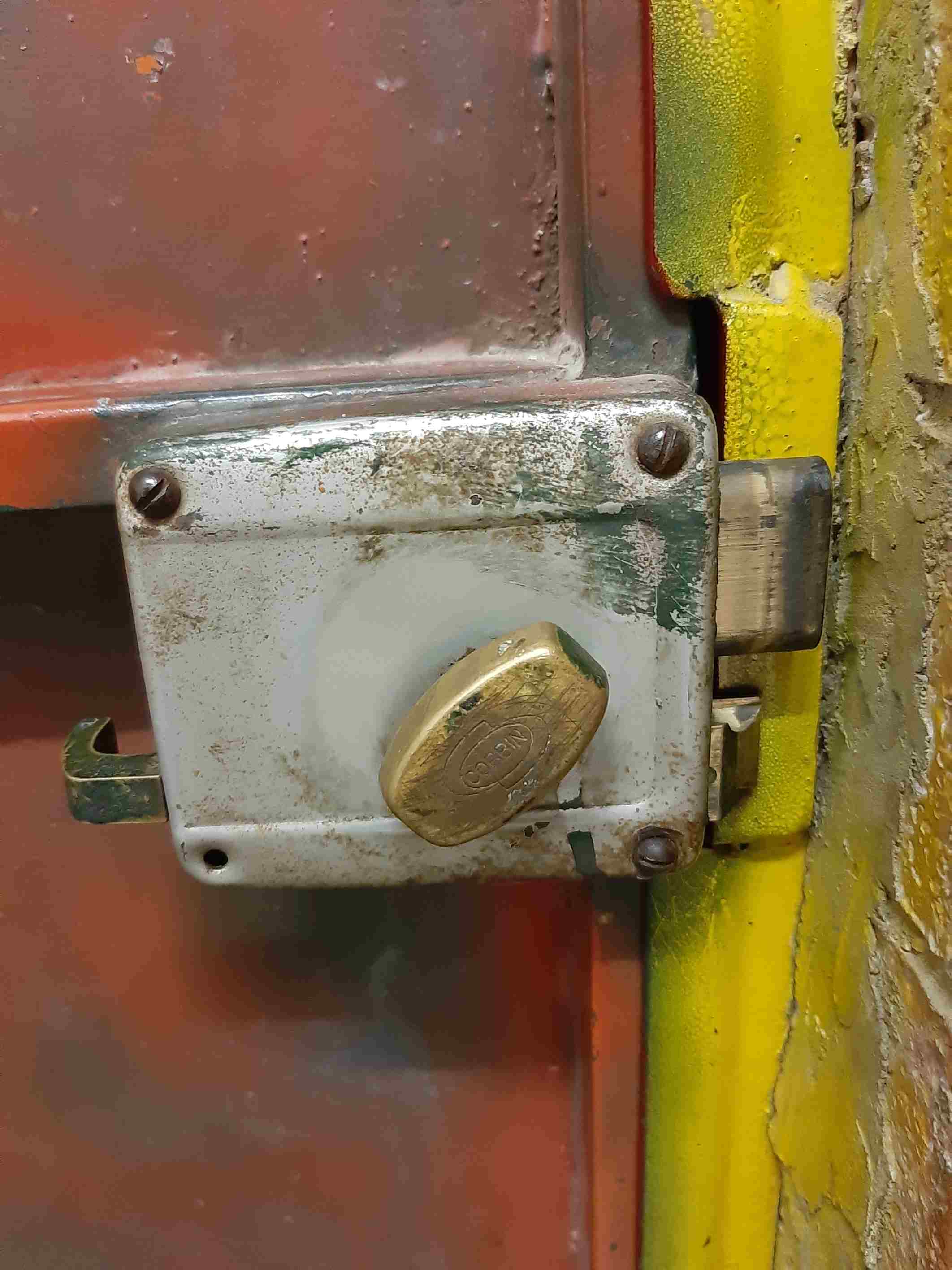

SOSTITUZIONE CILINDRO SERRATURA A TIRANTE E POMOLO INTERNO
Buonasera a tutti gli amici del forum : avrei la necessità di capire come sostituire il cilindro della serratura a tirante raffigurata nella foto , praticamente non riesco nemmeno a smontare il pomolo che non presenta alcuna vite di sblocco .
Grazie a chi potrà aiutarmi .
Devi smontare le viti che vedi,   Poi sganciare la serratura che verrà via con tutto il cilindro e  poi puoi accedere al cilindro , smontando il pannellino che sta sotto dove ora non si vede.
Modificato: da Stefano Dalmo
