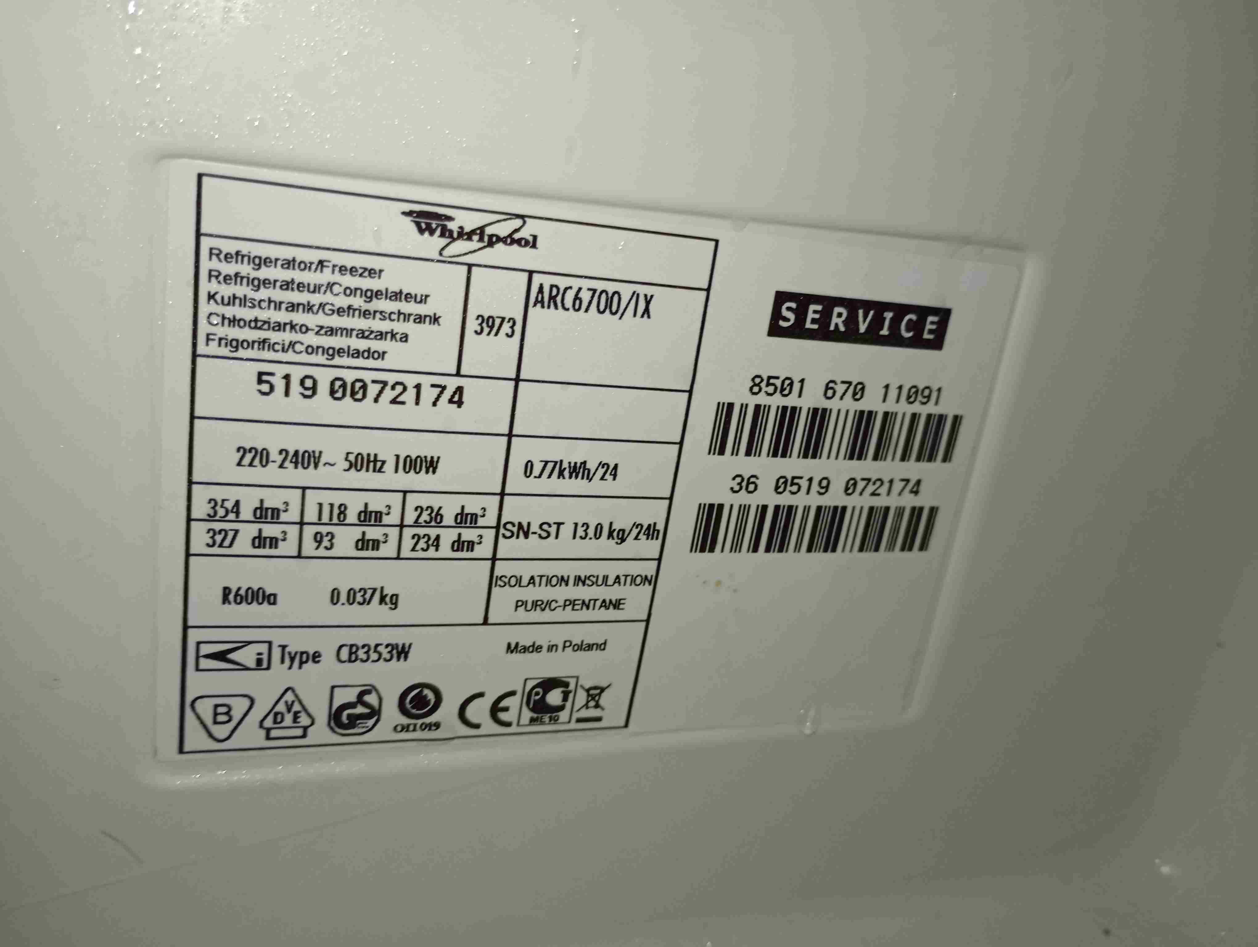

Paolo1980 Inserito: 6 novembre Segnala Share Inserito: 6 novembre Salve volevo chiedere un informazione in base ad un frigo Whirlpool che mi da allarme AL 02 sul display lato frigo e sul congelatore mi dà -18 funziona quasi bene ma dà l'allarme da cosa può dipendere? Link al commento Condividi su altri siti More sharing options...
Paolo1980 Inserita: 6 novembre Autore Segnala Share Inserita: 6 novembre Sul display mi scrive così al 02 lato frigo superiore lato congelatore -18 Link al commento Condividi su altri siti More sharing options...
Stefano Dalmo Inserita: 6 novembre Segnala Share Inserita: 6 novembre Fai un fermo del frigo per 48 ore , con le porte aperte , poi lo riaccendi e vedi come va . potrebbero starci degli accumuli di ghiaccio che impediscono all’aria di arrivare nel reparto frigo . Immagino che la temperatura si sia alzata Link al commento Condividi su altri siti More sharing options...
Paolo1980 Inserita: 6 novembre Autore Segnala Share Inserita: 6 novembre Ok grazie provo a staccarlo per 48 ore vi faccio sapere.. la temperatura che si è alzata non ho capito? Link al commento Condividi su altri siti More sharing options...
Stefano Dalmo Inserita: 6 novembre Segnala Share Inserita: 6 novembre La temperatura nel frigo , invece di essere 4/5 gradi è maggiore. 8/10 Questo significa. Link al commento Condividi su altri siti More sharing options...
Paolo1980 Inserita: 6 novembre Autore Segnala Share Inserita: 6 novembre Ok capito grazie Link al commento Condividi su altri siti More sharing options...
Paolo1980 Inserita: 10 novembre Autore Segnala Share Inserita: 10 novembre Allora ho provato a tenerlo staccato per più di 48 ore rimesso in funzione dopo un po' mi dà l'ho stesso allarme cosa può essere il problema? Link al commento Condividi su altri siti More sharing options...
Stefano Dalmo Inserita: 10 novembre Segnala Share Inserita: 10 novembre Temperature effettive nei due vani ? Link al commento Condividi su altri siti More sharing options...
Paolo1980 Inserita: 11 novembre Autore Segnala Share Inserita: 11 novembre Devo controllare non so? Link al commento Condividi su altri siti More sharing options...
Stefano Dalmo Inserita: 11 novembre Segnala Share Inserita: 11 novembre Ovviamente , altrimenti come faccio a sapere cosa sta succedendo . l’errore 02 è indicativo , può essere il sensore , la temperatura che non c’è. Il cablaggio , la scheda . 🤷♂️ Link al commento Condividi su altri siti More sharing options...
Paolo1980 Inserita: 11 novembre Autore Segnala Share Inserita: 11 novembre Ho controllato le temperature 10° sopra il frigo -14 sotto nel congelatore Link al commento Condividi su altri siti More sharing options...
Paolo1980 Inserita: 11 novembre Autore Segnala Share Inserita: 11 novembre Ho notato che dietro il frigo in basso dove sta il compressore si sente un ticchettio dentro una scatoletta bianca tipo un attacca a stacca dove sono collegati de tubicini di rame tipo sonde Link al commento Condividi su altri siti More sharing options...
Stefano Dalmo Inserita: 11 novembre Segnala Share Inserita: 11 novembre Quella è una valvola di commutazione ad impulsi. Dirige il fluido nel vano frigo o frizeer . In genere ogni tot fa una verifica di allineamento. E si sente un leggero , tic tic.. Ma se lo fa continuamente , ci potrebbe essere un problema sulla scheda, di fatti tu non hai più temperatura ne sotto né sopra . Vuoi un consiglio spassionato , questa non è una cosa da fai da te , chiama il CAT autorizzato , altrimenti tu il frigo lo butti. Non chiamare uno che si spaccia per tecnico . Link al commento Condividi su altri siti More sharing options...
Paolo1980 Inserita: 13 novembre Autore Segnala Share Inserita: 13 novembre Ho chiamato il tecnico dice che dipende da una sonda ntc che non si può sostituire si deve cambiare il frigo. Mi sembra strano il frigo e come nuovo e un peccato. Link al commento Condividi su altri siti More sharing options...
Stefano Dalmo Inserita: 13 novembre Segnala Share Inserita: 13 novembre Scusa, ma hai chiamato Il CAT autorizzato Whirlpool ? O un generico ? Link al commento Condividi su altri siti More sharing options...
Paolo1980 Inserita: 13 novembre Autore Segnala Share Inserita: 13 novembre Un cat generico che ripara elettrodomestici sul mezzo da lavoro c'erano molti marchi di elettrodomestici di cui Whirpool. Link al commento Condividi su altri siti More sharing options...
Stefano Dalmo Inserita: 13 novembre Segnala Share Inserita: 13 novembre Il 11/11/2024 alle 21:46 , Stefano Dalmo ha scritto: chiama il CAT autorizzato , altrimenti tu il frigo lo butti. Mi sembra di averti avvertito. Link al commento Condividi su altri siti More sharing options...
