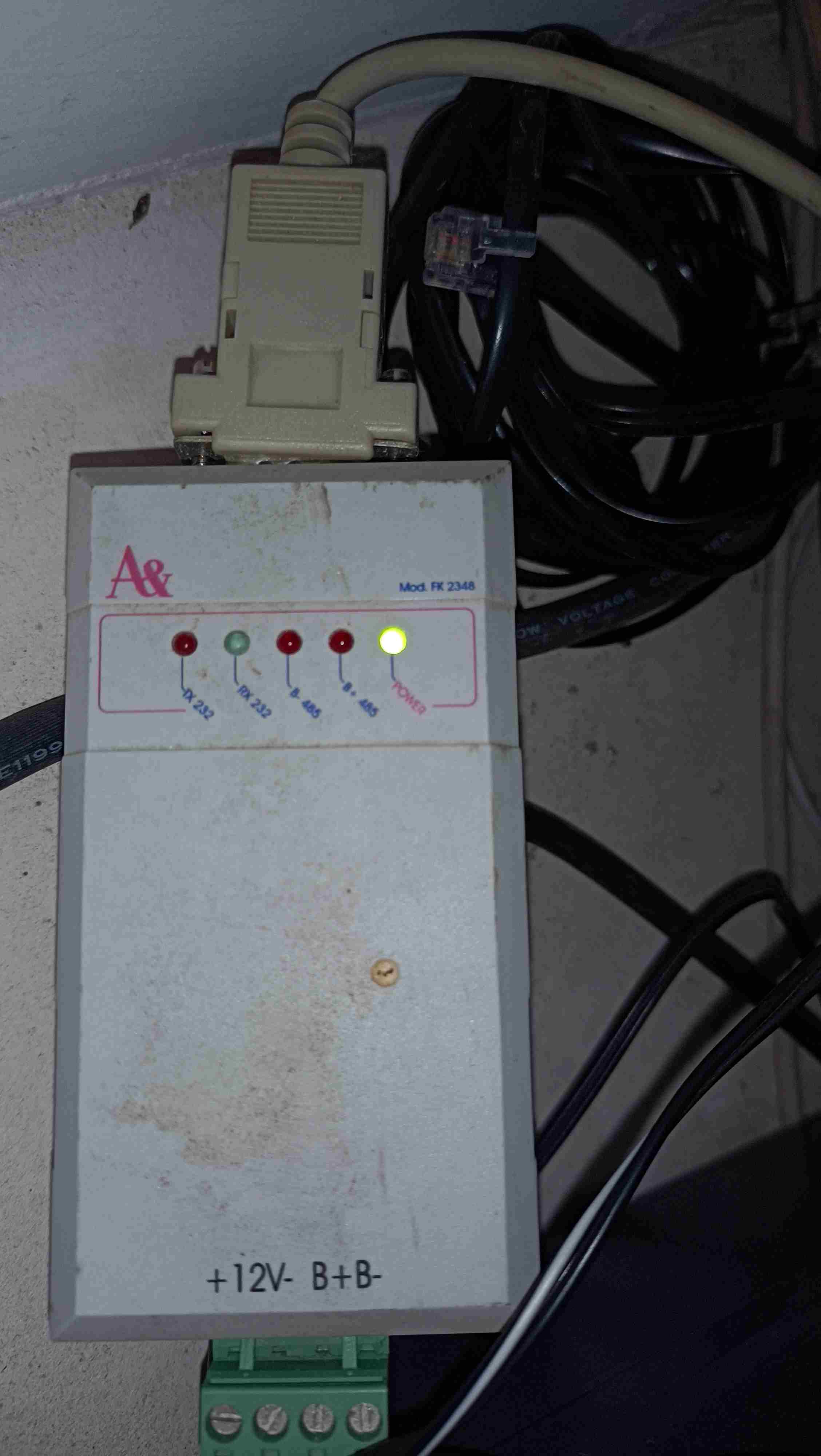

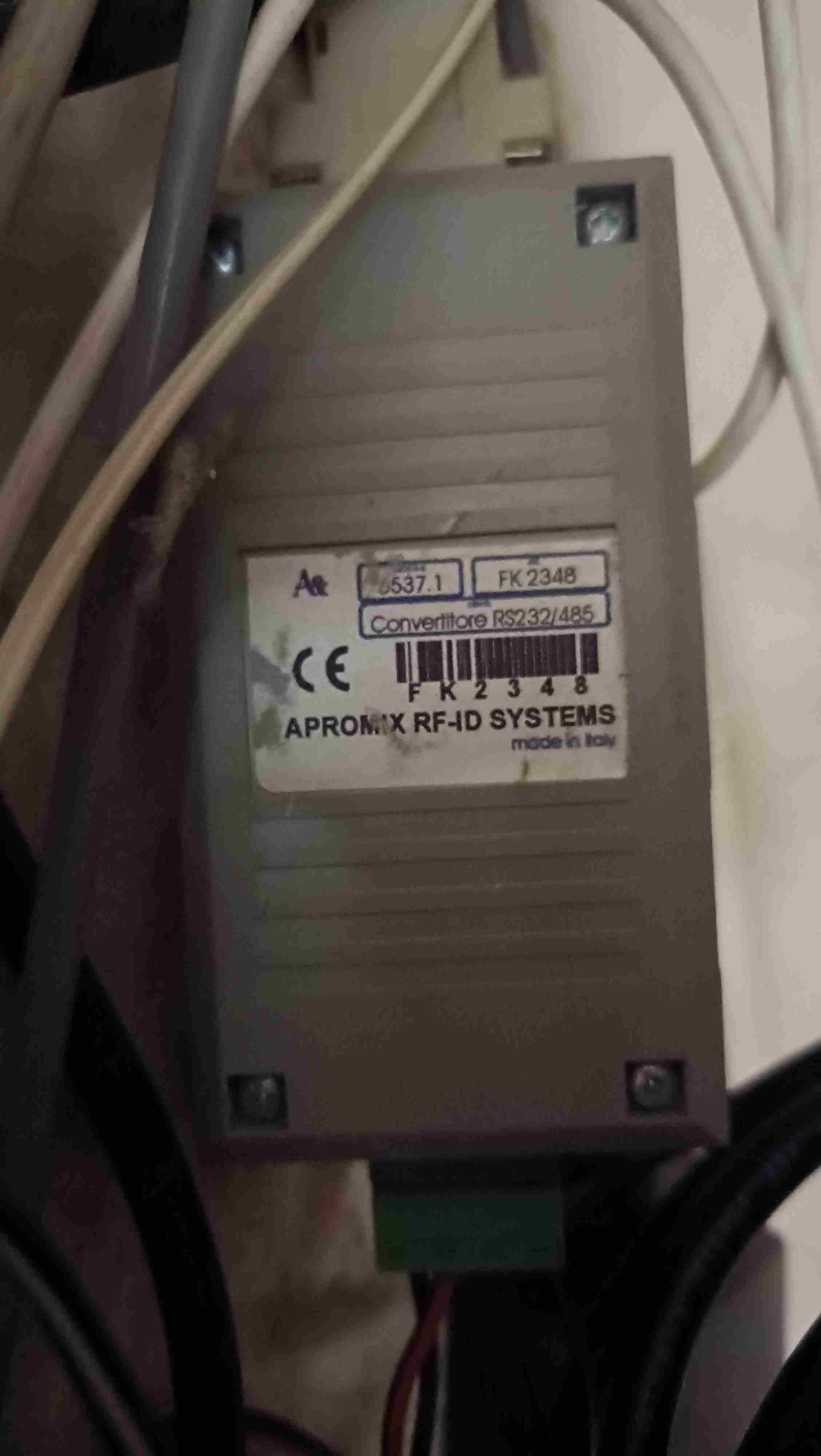

Sostituzione convertitore RS232/485
salve a tutti,
Devo sostituire un convertitore di segnale RS232/485, si trova in un hotel e interfaccia le domotica delle camere (gestione chiavi elettroniche, luci, caldo/freddo) con il pc, purtroppo identico a quello già presente non lo trovo ed in commercio ce ne stanno a decine, premesso che vorrei lasciere l'interfaccia seriale per lasciare tutto il più possibile come già si trova potete consigliarmi un modello????
allego le foto di quello rotto attualmente montato, grazie in anticipo
Più o meno funzionano tutti, l'interessante è configurare correttamente l'apparato.
Conosci come funziona l'attuale?
No, l'idea era quella di sostituire questo componente con uno che funzioni, l'elettricista mi ha detto di non metterne uno usb perchè probabilmente dovrei riconfigurare le porte e quello potrebbe essere un problema, il mio dubbio più grosso è dato dal fatto che quello rotto ha 4 ingressi(due per l'alimentazione e due per i dati) quelli che ho visto in vendita alcuni modelli ne hanno di più quindi restringerei il campo a quelli come il mio ma altro dubbio è che bisogna controllare anche eventuali voltaggi dei cavi dati o quelli sono standard??
Modificato: da filippo75pg
7 ore fa, filippo75pg ha scritto:
Devo sostituire un convertitore di segnale
Sei sicuro sia lui guasto?a me con un convertitore del genere per gestire un controllo accessi ...il tutto vecchio e stravecchio è capitato che aggiornandosi automaticamente il sistema operativo sul PC non masticava più la tecnologia vecchia del convertitore non facendolo comunicare ...soluzione è stata ripristinare il sistema operativo al momento pre aggiornamento...non so se è il tuo caso
A te basta una coppia di convertitori half duplex con i relativi alimentatori.
Sui 2 fili che collegano uno all'altro c'è una tensione di una decina di volt gestita direttamente dai convertitori.
Accertati se i connettori di quelli attuali sono 9 pin maschio o femmina ..
10 ore fa, mrgianfranco ha scritto:
Sei sicuro sia lui guasto?a me con un convertitore del genere per gestire un controllo accessi ...il tutto vecchio e stravecchio è capitato che aggiornandosi automaticamente il sistema operativo sul PC non masticava più la tecnologia vecchia del convertitore non facendolo comunicare ...soluzione è stata ripristinare il sistema operativo al momento pre aggiornamento...non so se è il tuo caso
la certezza che sia o meno rotto la avrò solo quando lo cambierò ma è da escludere che abbia avuto problemi a seguito di un aggiornamento..... è un vecchio pc con winxp e sono anni che non ci sono aggiornamenti, comunque non è mai stato attaccato alla rete per motivi di sicurezza
10 ore fa, drn5 ha scritto:
A te basta una coppia di convertitori half duplex con i relativi alimentatori.
Sui 2 fili che collegano uno all'altro c'è una tensione di una decina di volt gestita direttamente dai convertitori.
Accertati se i connettori di quelli attuali sono 9 pin maschio o femmina ..
su quello che si presume sia rotto i fili in entrata sono solo 4(2x alimentare 2x i dati), io per non sapere ne leggere ne scrivere avrei individuato questi 3 modelli che sono quanto di più simile a quello che devo sostituire, cosa ne pensi???
https://www.amazon.it/XMSJSIY-RS485-RS422-Convertitore-Comunicazione-Industriale/dp/B0DFM82C9P/ref=sr_1_17_sspa?adgrpid=48091971530&dib=eyJ2IjoiMSJ9.hRY1Ixf5LN__RZGSqVVKB_JAC6mPp1XCEfDZOXtgnf18ECy8lt7qV-3AIyoFMPc_yM1SNxcGnShD5IJFtae86VccHP5-KkBhABg7iGYB7jcUCwV0xs_mgHA17QbJdkzkQJGgx2fBQuy9jCI7sXIXb25-CkDlic5yTP9LI-UpyrgyBS62-BfjGhEFbrO1037xpT6KWZke8pFW4BGyDMz0Bt4pyPKWE_hxsIv5GTRz8txQUcUmdWBHPj5VJqGGJzgXSKEMvv1qjVJzElEMz832RA6W89QCaga43fjj2E8M16c.VnV3VYQI_NyRbs2gbKXds6tbPt6a39Fehp43_t9s5UY&dib_tag=se&hvadid=255208583920&hvdev=c&hvlocphy=9214919&hvnetw=g&hvqmt=e&hvrand=16325332687675041703&hvtargid=kwd-319217949525&hydadcr=18609_1822735&keywords=converter+rs232+485&qid=1730960661&sr=8-17-spons&sp_csd=d2lkZ2V0TmFtZT1zcF9tdGY&psc=1
https://www.amazon.it/DSD-TECH-SH-B13-Adattatore-morsettiera/dp/B082SC4CCW/ref=sr_1_12?adgrpid=48091971530&dib=eyJ2IjoiMSJ9.hRY1Ixf5LN__RZGSqVVKB_JAC6mPp1XCEfDZOXtgnf18ECy8lt7qV-3AIyoFMPc_yM1SNxcGnShD5IJFtae86VccHP5-KkBhABg7iGYB7jcUCwV0xs_mgHA17QbJdkzkQJGgx2fBQuy9jCI7sXIXb25-CkDlic5yTP9LI-UpyrgyBS62-BfjGhEFbrO1037xpT6KWZke8pFW4BGyDMz0Bt4pyPKWE_hxsIv5GTRz8txQUcUmdWBHPj5VJqGGJzgXSKEMvv1qjVJzElEMz832RA6W89QCaga43fjj2E8M16c.VnV3VYQI_NyRbs2gbKXds6tbPt6a39Fehp43_t9s5UY&dib_tag=se&hvadid=255208583920&hvdev=c&hvlocphy=9214919&hvnetw=g&hvqmt=e&hvrand=16325332687675041703&hvtargid=kwd-319217949525&hydadcr=18609_1822735&keywords=converter+rs232+485&qid=1730960661&sr=8-12
https://www.amazon.it/pzsmocn-Bidirezionale-Alimentazione-Sovratensione-Elettrostatica/dp/B08J2RDSQP/ref=sr_1_6?adgrpid=48091971530&dib=eyJ2IjoiMSJ9.hRY1Ixf5LN__RZGSqVVKB_JAC6mPp1XCEfDZOXtgnf18ECy8lt7qV-3AIyoFMPc_yM1SNxcGnShD5IJFtae86VccHP5-KkBhABg7iGYB7jcUCwV0xs_mgHA17QbJdkzkQJGgx2fBQuy9jCI7sXIXb25-CkDlic5yTP9LI-UpyrgyBS62-BfjGhEFbrO1037xpT6KWZke8pFW4BGyDMz0Bt4pyPKWE_hxsIv5GTRz8txQUcUmdWBHPj5VJqGGJzgXSKEMvv1qjVJzElEMz832RA6W89QCaga43fjj2E8M16c.VnV3VYQI_NyRbs2gbKXds6tbPt6a39Fehp43_t9s5UY&dib_tag=se&hvadid=255208583920&hvdev=c&hvlocphy=9214919&hvnetw=g&hvqmt=e&hvrand=16325332687675041703&hvtargid=kwd-319217949525&hydadcr=18609_1822735&keywords=converter+rs232+485&qid=1730960661&sr=8-6
perfetto, siete stati gentilissimi tutti, grazie infinite
raga riprendo il discorso, è arrivato il convertitore suggerito ma continua a non comunicare, anzi prima non ci stava comunicazione tra pc e camere, ora continuano a non comunicare ma non si collega nemmeno il programmatore di chiavi elettroniche, il cablaggio è stato fatto correttamente (controllato due volte) ma deve essere configurato??
IMa ne hai presa una coppia o uno solo? prima quanti ce n'erano?
1 ora fa, filippo75pg ha scritto:
ma deve essere configurato??
le istruzioni che dicono?
Lo hai alimentato esternamente?
ne ho preso uno solo per sostituire quello che non comunica, in principio lo ho alimentato ma poi ho letto che non necessita di alimentazione, ho provato senza, poi ho provato le varie combinazioni di fili ma nulla
Ma ne hai acquistato uno solo half duplex  oppure no? perchè se fosse questo non è che c'è molto da provare combinazione di fili !
Dall'altra parte della linea che cosa c'è, un altro adattatore 485/232 ?
