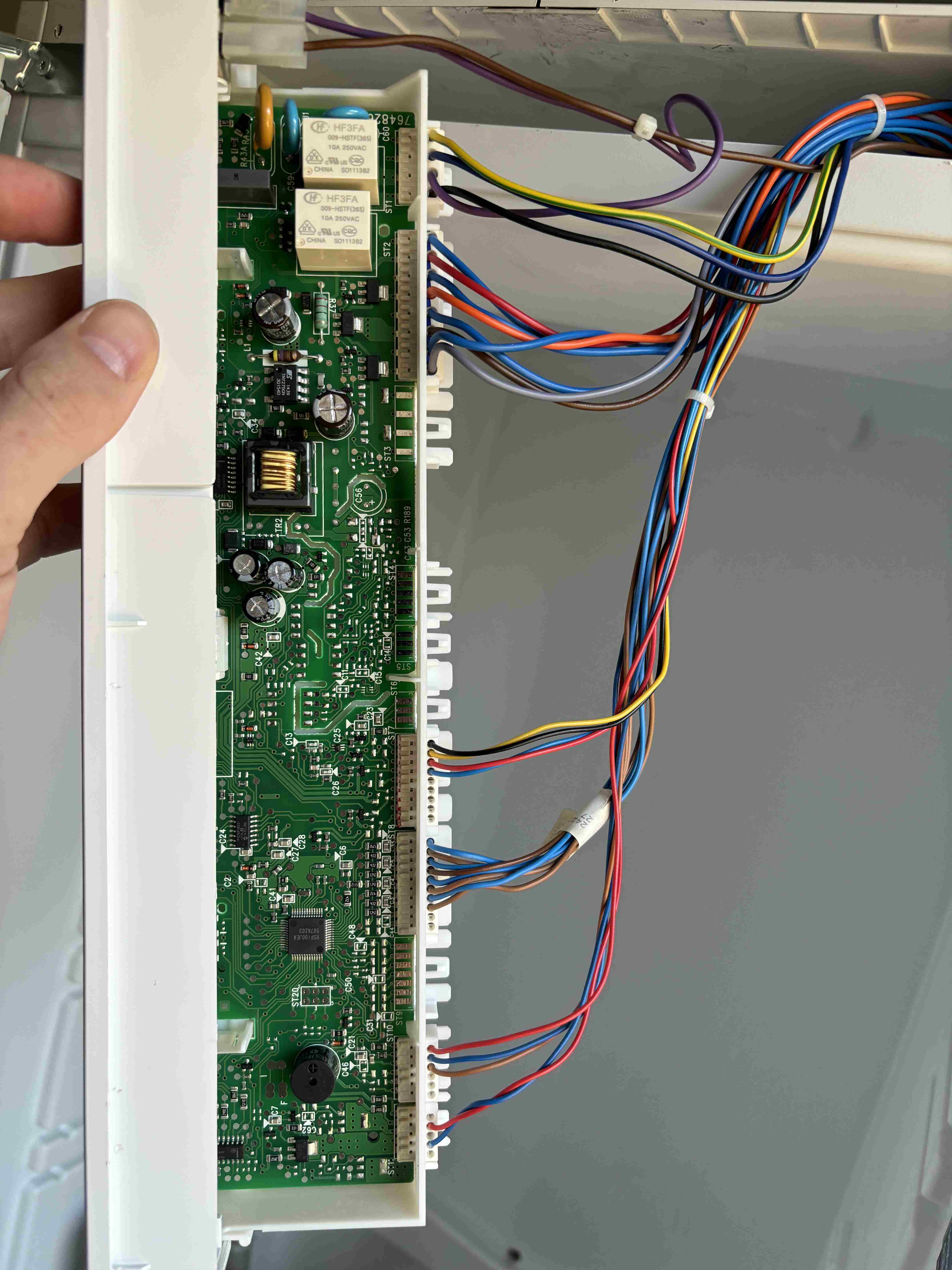

Schema frigorifero Siemens
Buonasera,
Qualcuno potrebbe condividermi o indicarmi dove trovare lo schema elettrico del frigorifero Siemens KI86NVS30S/01?
Cordiali saluti
Buongiorno,
il mio problema è che a volte il frigorifero va in allarme (non è previsto nessun allarme diagnostico) il vano è a temperatura ambiente poi spegnendo e riaccendendo dopo un po’ riparte a raffreddare. Ho smontato e verificato l’inverter e posso affermare che funziona. In pratica, quando lo trovo in blocco non arriva il 230vac dalla scheda elettronica di controllo. Sulla scheda che allego so cosa e come controllare…non da tensione in uscita :filo nero di fianco al viola (a valle del relais). Prima di cambiare la scheda vorrei essere sicuro che è lei la causa e non qualche sensore collegato.
saluti
Io direi di verificare i condensatori elettrolitici ,  magari con un capacimetro , meglio sarebbe misurare  l'ESR.
o cambiarli, per quel che costano. Uno in particolare sembra gonfietto
Grazie mille dei suggerimenti.
ora ho identificato i piedini del rele per capire se arriva tensione alla bobina quando andrà in blocco (sperando il prima possibile).
Una volta escluso il relè passeró alla sostituzione dei condensatori.
cordiali saluti
  • 1 month later...
Buonasera,
scrivo per avvisare che dopo la sostituzione del relè il frigo ha funzionato. Nel caso dovesse essere utile per qualcuno…
grazie
Grazie per l'aggiornamento 👍
