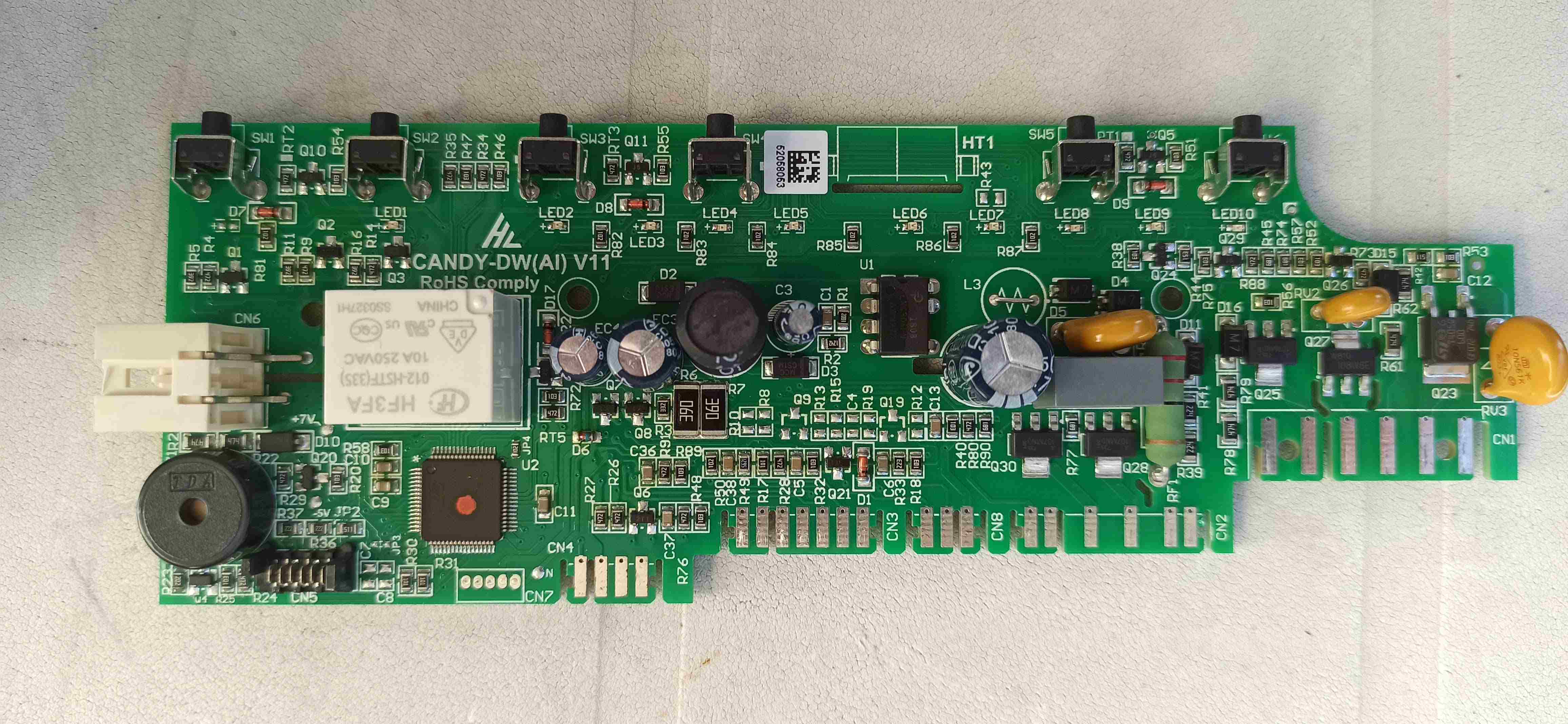

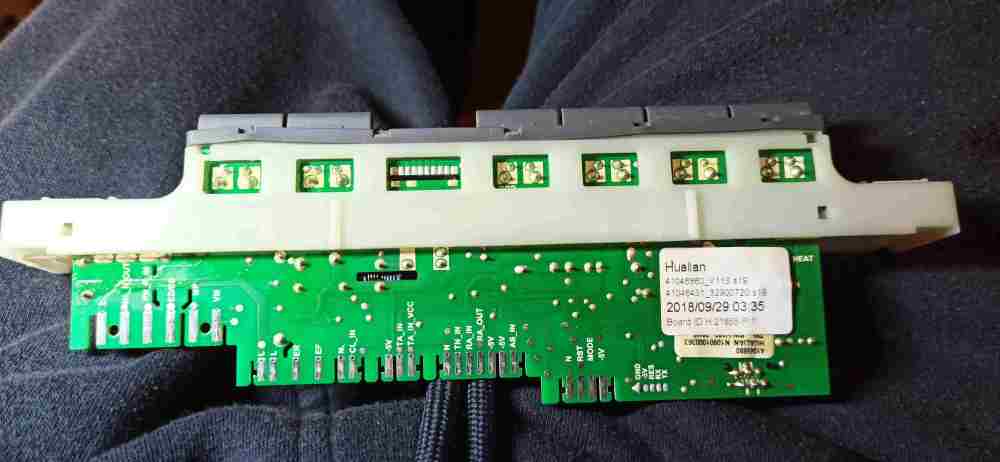

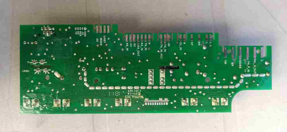

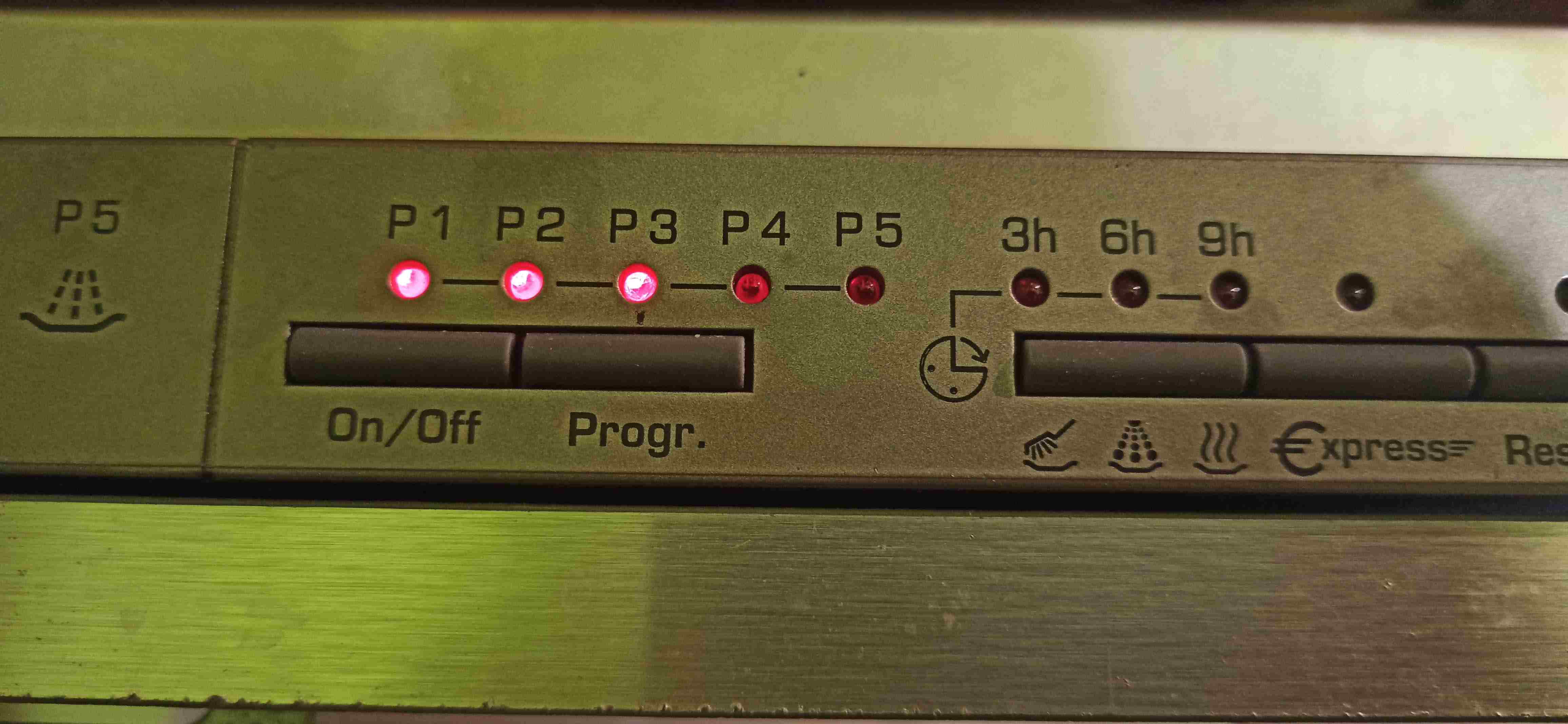

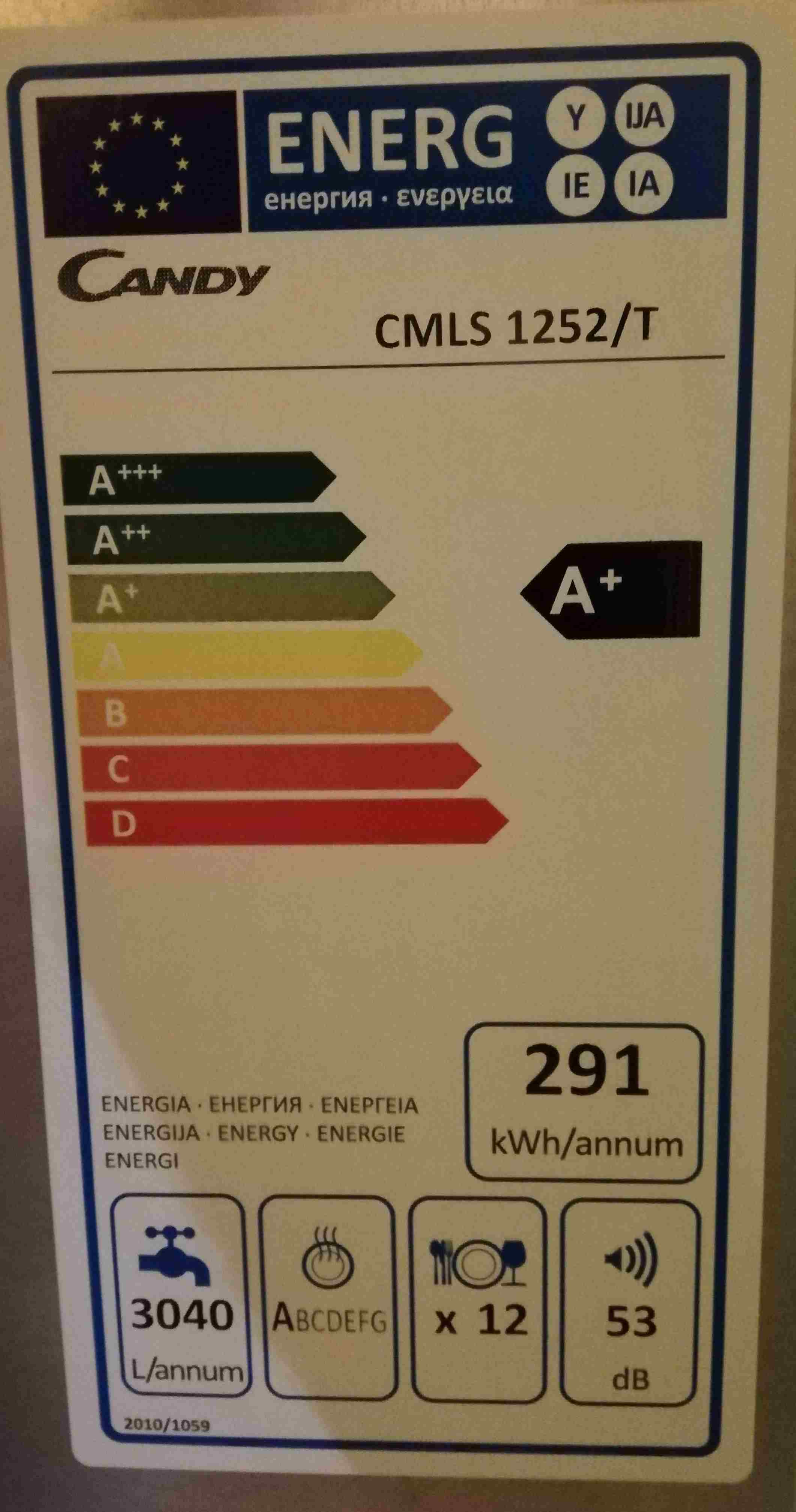

Candy CLMS1252 .
Ciao a tutti , ho provato a cercare e capire cosa mi vuol dire con quei tre lampeggi ma non sono riuscito.
In pratica accendo , lampeggiano solo 3 programmi dei 5 disponibili senza nessun allarme sonoro , si possono selezionare i primi ma continua il lampeggio e ma non prende lo start .
Ho staccato la corrente per vari minuti , premuto tasto reset, controllato i vari sportellini ma nulla , se avete qualche suggerimento ve ne sono grato (ancora di più la signora 🙂 )
(non riesco a caricare il video , mi scuso)
Modificato: da Alessio Menditto
Corretto titolo
 Vedi se facendo il reset  del programma in corso cosa succede .
2 ore fa, Stefano Dalmo ha scritto:
 Vedi se facendo il reset  del programma in corso cosa succede .
Reset - tasto start per 3 secondi non succede niente .
In questi giorni solo una volta è tornata a funzionare , da sola senza fare interventi, per questo non vorrei buttarla , magari è falso contatto
Leggi cosa significa l’errore 7 per le lavastoviglie Candy in questo post;
  • Alessio Menditto changed the title to Candy CLMS1252 .
Mi sono accorto che il modello é scritto in modo sbagliato e se fosse una lavastoviglie prodotta nel 2015 quel lampeggio indicherebbe un’altro errore:
Trascorsi 60 minuti dall'avvio della fase di riscaldamento, la sonda Ntc non ha inviato nessuna comunicazione in merito al rilevamento della temperatura. Questo significa che l'acqua non si è scaldata e che c'è un difetto alla resistenza o ai cablaggi o alla scheda.
Il 08/11/2024 alle 18:35 , michpao ha scritto:
Mi sono accorto che il modello é scritto in modo sbagliato e se fosse una lavastoviglie prodotta nel 2015 quel lampeggio indicherebbe un’altro errore:
Trascorsi 60 minuti dall'avvio della fase di riscaldamento, la sonda Ntc non ha inviato nessuna comunicazione in merito al rilevamento della temperatura. Questo significa che l'acqua non si è scaldata e che c'è un difetto alla resistenza o ai cablaggi o alla scheda.
Ciao , si scusami, in effetti ho sbagliato a scrivere ma non riesco a correggere il titolo , confermo il modello in questione CMLS1252T acquistato a dicembre 2018.
Ho smontato il pannello per controllare la scheda e le sue connessioni ma non risulta nulla di anomalo, premendo il tasto ON  continuano a lampeggiare solo i 3 programmi invece dei 5 disponibili e selezionando uno dei primi la luce non rimane fissa come dovrebbe e non prende l avvio , nemmeno il reset.
La tiro fuori o chiamo l assistenza ?
Bisogna controllare (o far controllare da chi ne sia in grado) per individuare qual’è quello difettoso:
la resistenza che scalda l’acqua,
la sonda NTC che rileva la temperatura,
il cablaggio elettrico,
i componenti elettronici nella scheda.
Modificato: da michpao
Togli quelle targhe di carta da sotto  , per mettere a nudo le piste e le saldature del relè  della resistenza.
Il 11/11/2024 alle 18:06 , michpao ha scritto:
Bisogna controllare (o far controllare da chi ne sia in grado) per individuare qual’è quello difettoso:
la resistenza che scalda l’acqua,
la sonda NTC che rileva la temperatura,
il cablaggio elettrico,
i componenti elettronici nella scheda.
Mi arrendo !
dopo aver smontato un po' tutto credo sia un problema di scheda , adesso come attacco la spina parte la pompa di scarico e non si ferma più , grazie molto per i consigli
Il 11/11/2024 alle 19:01 , Stefano Dalmo ha scritto:
Togli quelle targhe di carta da sotto  , per mettere a nudo le piste e le saldature del relè  della resistenza.
Fatto , io non rilevo danni visibili . grazie per il supporto
  • 2 weeks later...
Ho risolto prendendola nuova , questa volta si prova Indesit .
grazie a tutti per i consigli
