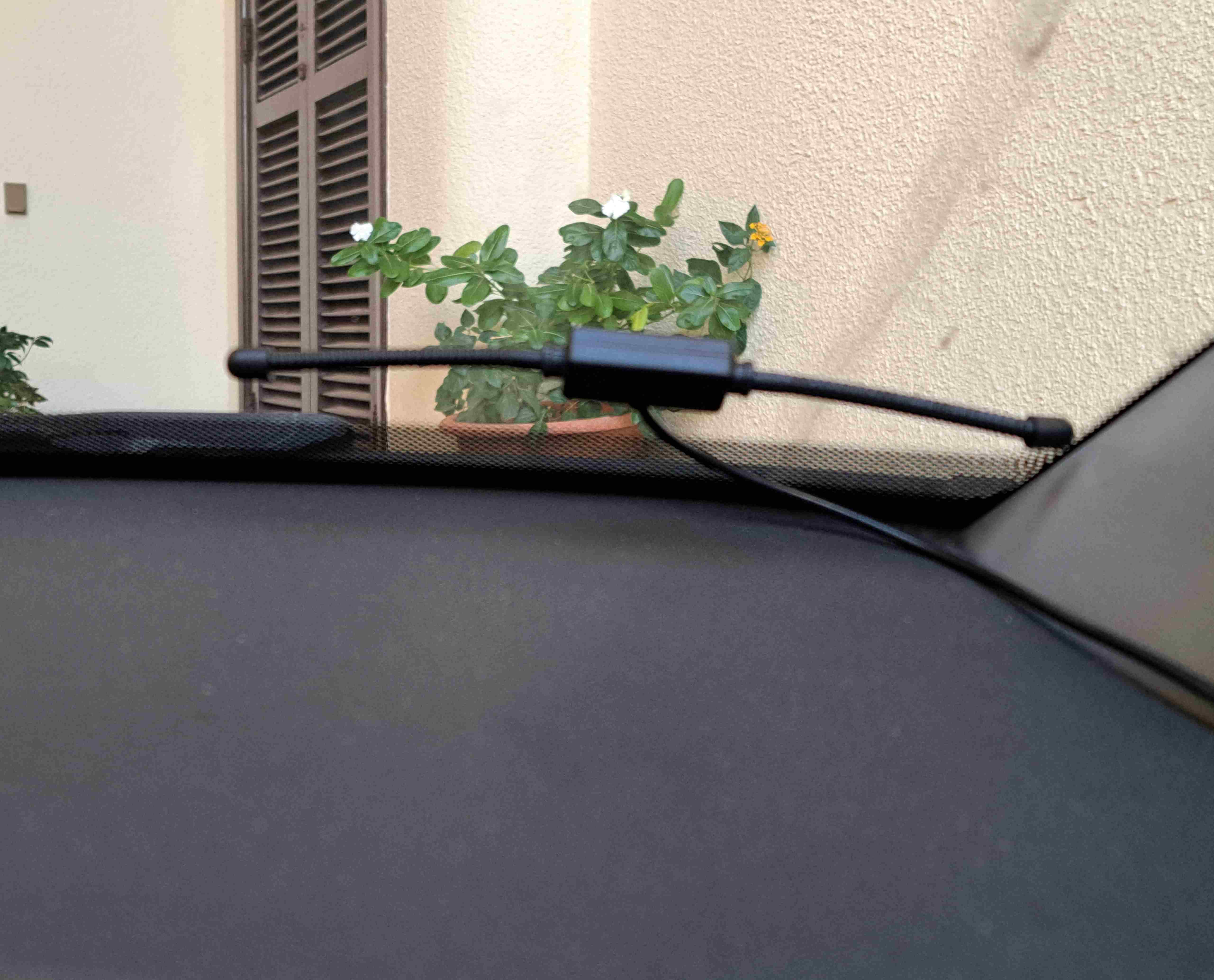

autoradio Pioneer non riceve bene
Salve , come da titolo, ho montato nella macchina  questo  autoradio ma purtroppo non riceve bene, ho dovuto sostituire l'antenna,  perchè l'originale risulta  interrotta, ne ho messa una  attaccata al tergicristallo, (interna),    ma non sono soddisfatto, si sentono molte scariche, sapreste darmi qualche consiglio per favore?  Grazie , saluti
hai provato a collegarla direttamente l'antenna prima di inserirla?
 grazie, reka,  non ho capito cosa intendi;
 il modello è  DMH-A340 DAB
Riccardo Ottaviucci
devi metterla esterna,più possibile in verticale
intendo dire se hai provato la radio collegando in maniera volante l'antenna per escludere un problema alla radio e circoscriverlo all'antenna e suo posizionamento.
i parabrezza hanno zone schermate a volte.
L'a
16 ore fa, walter longo ha scritto:
 grazie, reka,  non ho capito cosa intendi;
 il modello è  DMH-A340 DAB
L'autoradio ha un ricevitore DAB, non sono ferrato sulla gestione ma può darsi che occorra un'antenna specifica.
Può anche essere che il menu dell'apparecchio preveda un settaggio sul tipo di ricezione, DAB o normale.
Anch'io voto antenna esterna.
prima di comprare l'antenna  da internet, ho fatto la prova con l'originale DAB, ma il risultato era lo stesso, perciò ho optato per  l'antenna, ho fatto una ricerca sul web e ne ho preso una che mi  ispirava fiducia, però interna, e l'ho collocata  davanti  sul lato destro.
Dal menù non ho notato niente che mi faccia pensare ad un settaggio, guarderò meglio.
hai provato la ricezione FM classica?
l'antenna che hai messo all'interno hai provato a collegarla volante prima?
si sta con la classica FM ,
non ho pensato a collegarla  prima  volante, ho presupposto che andava bene
Il 07/11/2024 alle 09:13 , walter longo ha scritto:
ne ho messa una  attaccata al tergicristallo, (interna),
Marca modello antenna?
Meglio se metti una foto.
P.S. un'antenna DAB e una  per FM lavorano su bande di frequenze diverse e sono incompatibili tra loro.
infatti ho montato prima   la  DAB,  e il risultato non era soddisfacente, poi l'ho smontata e ho inserito  questa  acquistata  da internet
Nel tuo primo post spieghi che l'antenna DAB è interrotta, quindi presumibilmente inaffidabile.
Può darsi che l'unico test attendibile finora sia con l'antenna interna.
A questo punto per un confronto servirebbe di nuovo un'antenna esterna, adeguata.
In ogni caso con quella che hai al momento si potrebbe fare la prova con collegamento volante in diverse posizioni, anche esterna.
Leggendo alcuni commenti di utilizzatori sul web, sembra che il software di questa Pioneer dia qualche problema di stabilità, perlomeno su alcuni esemplari.
Se il difetto persiste e l'autoradio è stata acquistata nuova si potrebbe ricorrere alla garanzìa.
scusa  picos, io mi riferivo  all'antenna originale della macchina, che , svitandola da sopra il tetto e  controllando la continuità del positivo, questo risulta interrotto, non la DAB, ecco perchè ho acquistato un'altra antenna, e non sapendo come metterla esterna, ho optato per quella interna
no  , è finita la    garanzia
