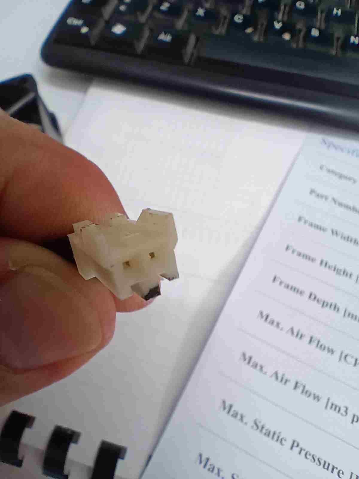

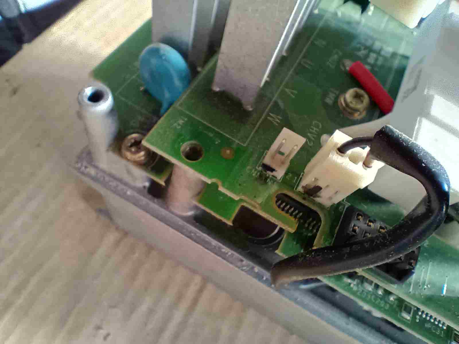

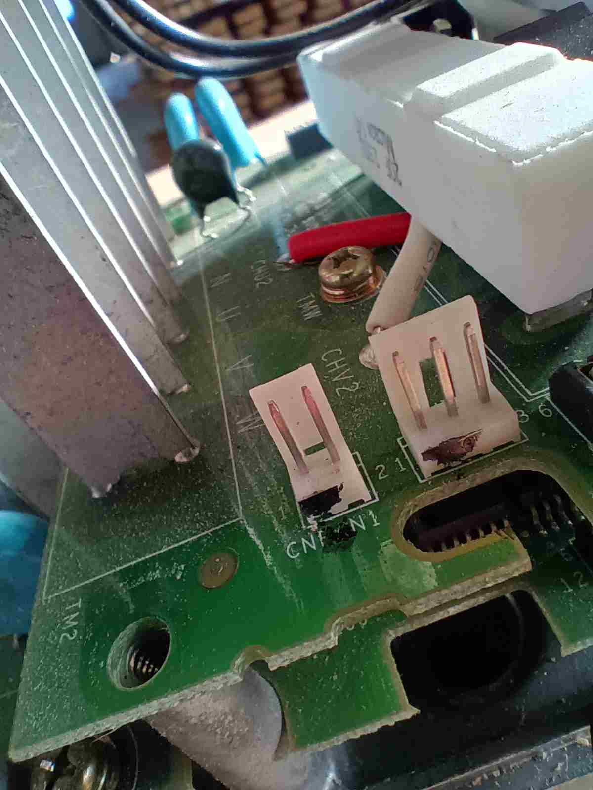

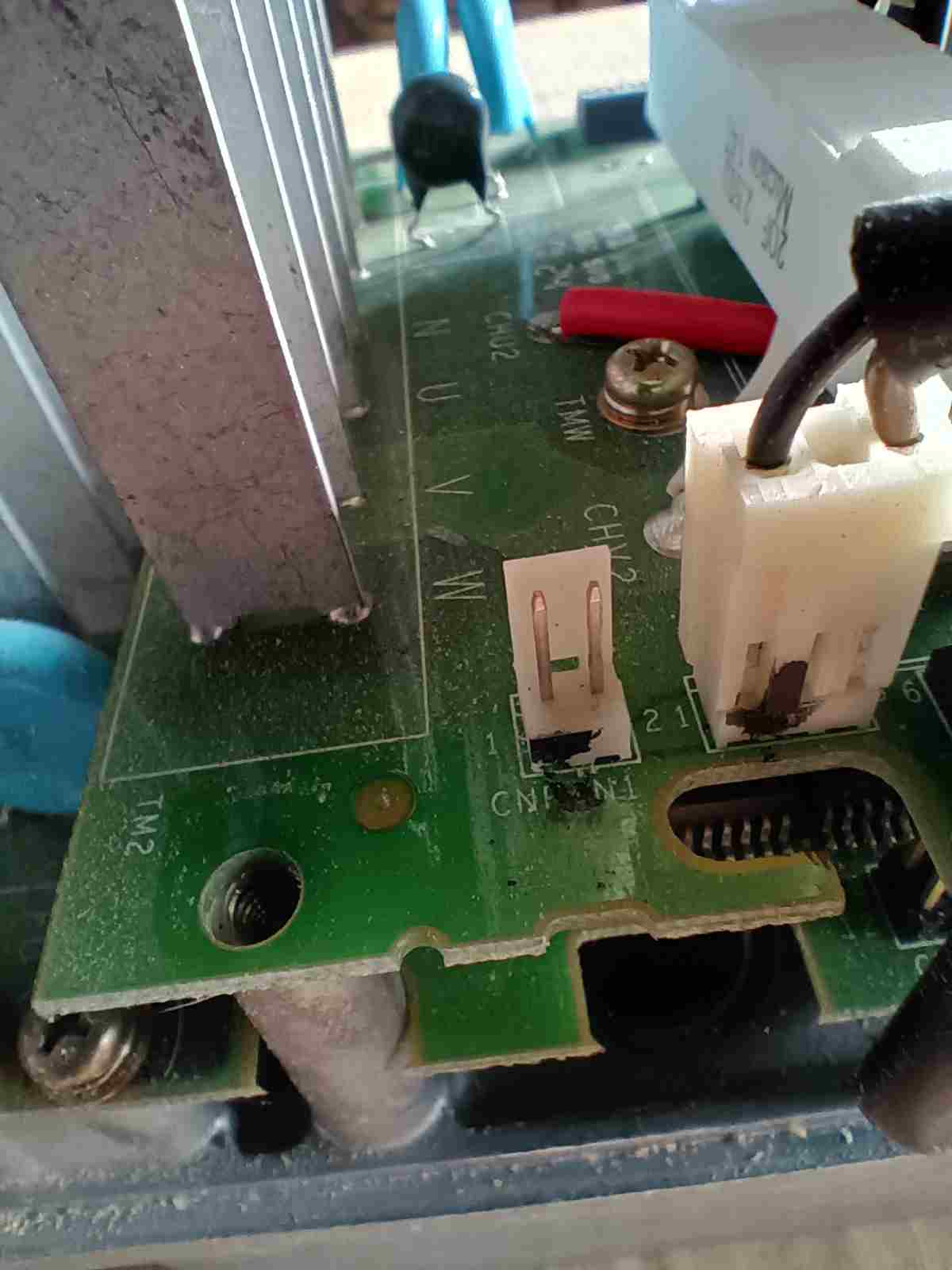

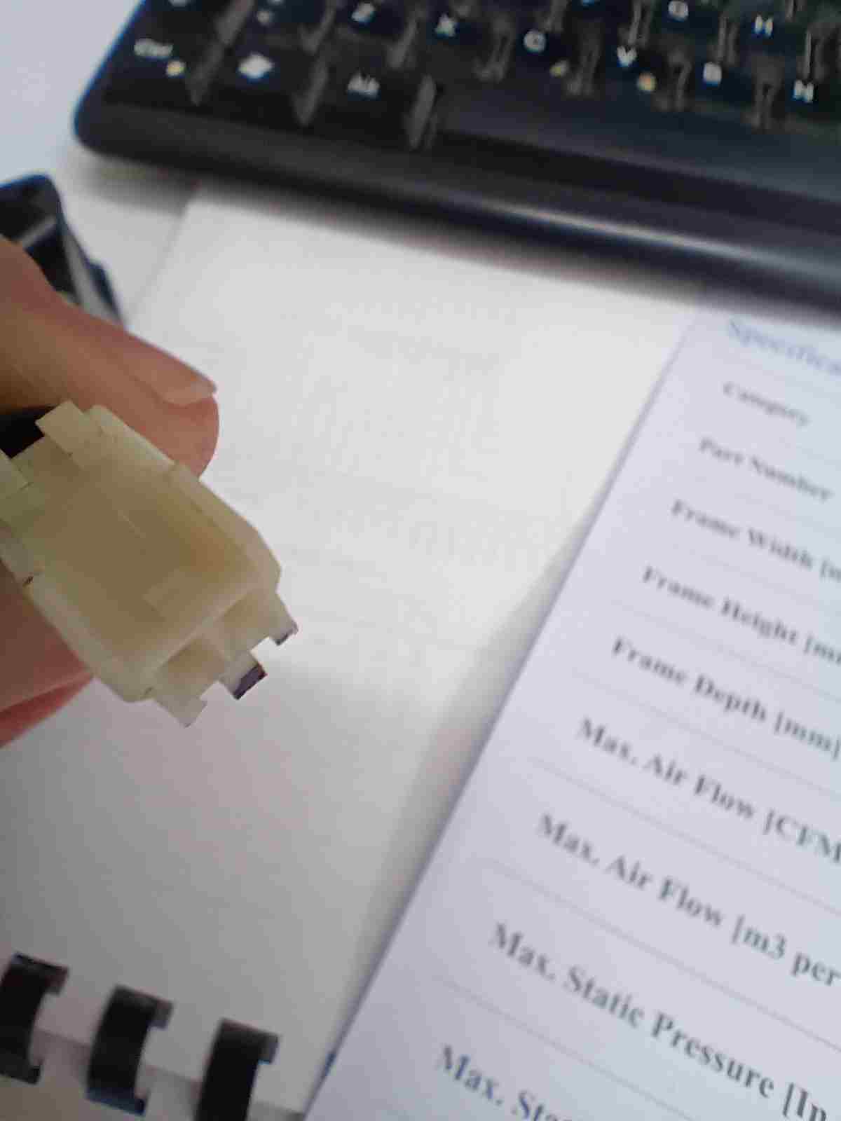

Spinotto ventolina raffredamento
Buongiorno,
vorrei aiuto per identificare tipologia e marca di questa spinetta femmina 2 poli che fa da terminale nel cavo di alimentazione di una ventolina.
Ho 8 ventoline identiche da sostituire e vorrei applicarci spinette nuove anziché tagliare e risaldare recuperando quelle vecchie.
C'è almeno la marca stampigliata? Passo 2,54mm immagino.
Considera che comunque quelle prese montano contatti a crimpare, e che ti ci vorrebbe la pinza (costosa) apposta, o buona mano, pinzette e saldatura.
Se acquisti ventole nuove di modello identico all'originale, non vengono fornite già precablate e provviste di connettore femmina?
Oppure non puoi pensare di prendere comuni ventole con i fili ad estremità nuda ed utilizzare dei normali giunti testa - testa per il collegamento al connettore maschio?
Non ci vedo niente di strano a tagliare, saldare e coprire con del termorestringente.
Assicurati che i dati di aria spostata e pressione delle nuove ventole siano simili a quelle che vai a sostituire.
Modificato: da Dumah Brazorf
14 minuti fa, Dumah Brazorf ha scritto:
Non ci vedo niente di strano a tagliare, saldare e coprire con del termorestringente.
Anche. Forse un giunto testa - testa preisolato è più comodo, ma è anche questione di abitudini e preferenze personali.
Grazie a tutti.
Sembra spina tipo mainboard PC, senza alcun simbolo....
Ho deciso... Saldatura e guaina termorestringente
