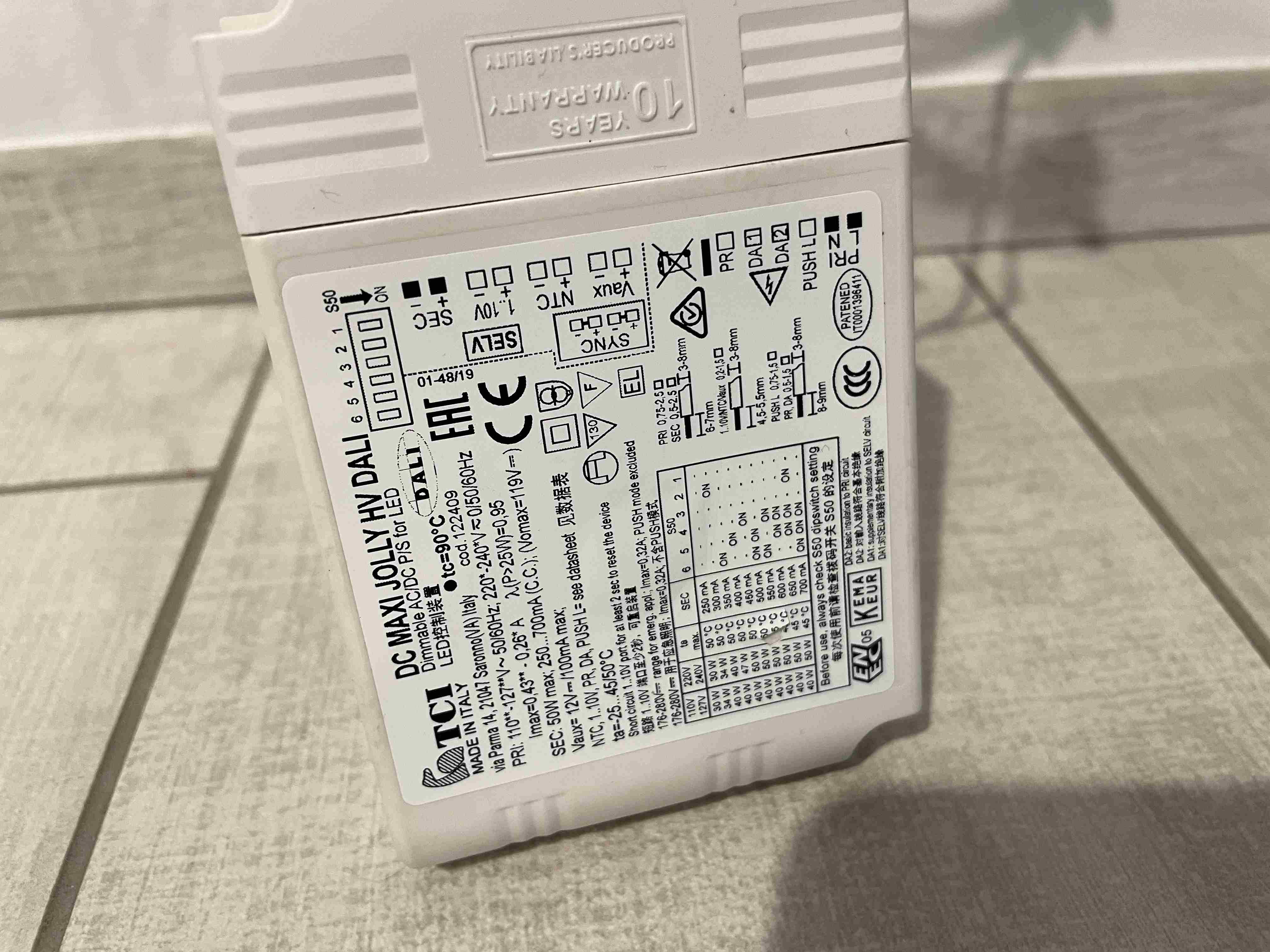

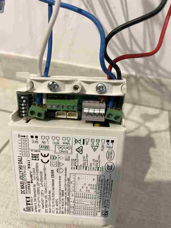

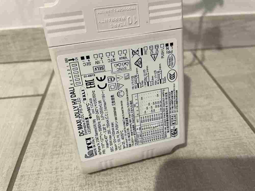

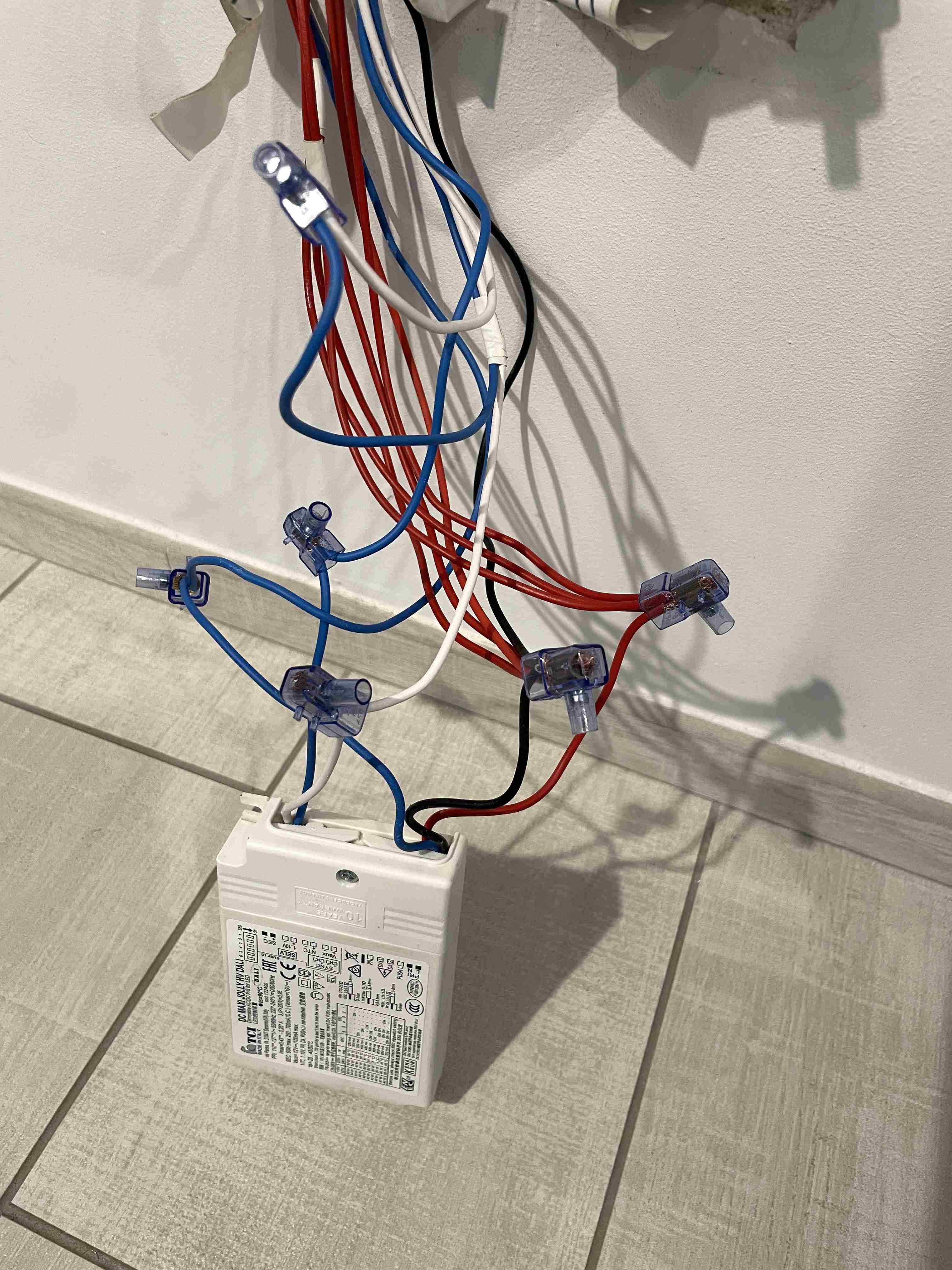

gelo88 Inserito: 7 novembre 2024 Segnala Inserito: 7 novembre 2024 Salve, chiedo se secondo voi è possibile rimuovere il dimmer in maniera abbastanza semplice oppure è impossibile da dei faretti led? sono collegati così, grazie mille.
patatino59 Inserita: 8 novembre 2024 Segnala Inserita: 8 novembre 2024 E' guasto ? se lo rimuovi devi alimentare i Led ! Con cosa li comandi poi ?
gelo88 Inserita: 8 novembre 2024 Autore Segnala Inserita: 8 novembre 2024 8 ore fa, patatino59 ha scritto: E' guasto ? se lo rimuovi devi alimentare i Led ! Con cosa li comandi poi ? Grazie per la risposta, funzionano regolarmente volevo toglierli per lasciare il classico accendi e spegni, però se è complicato lascio perdere
patatino59 Inserita: 9 novembre 2024 Segnala Inserita: 9 novembre 2024 Se non ti interessa dimmerare, con pressione breve dei pulsanti hai On e Off
