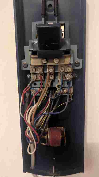

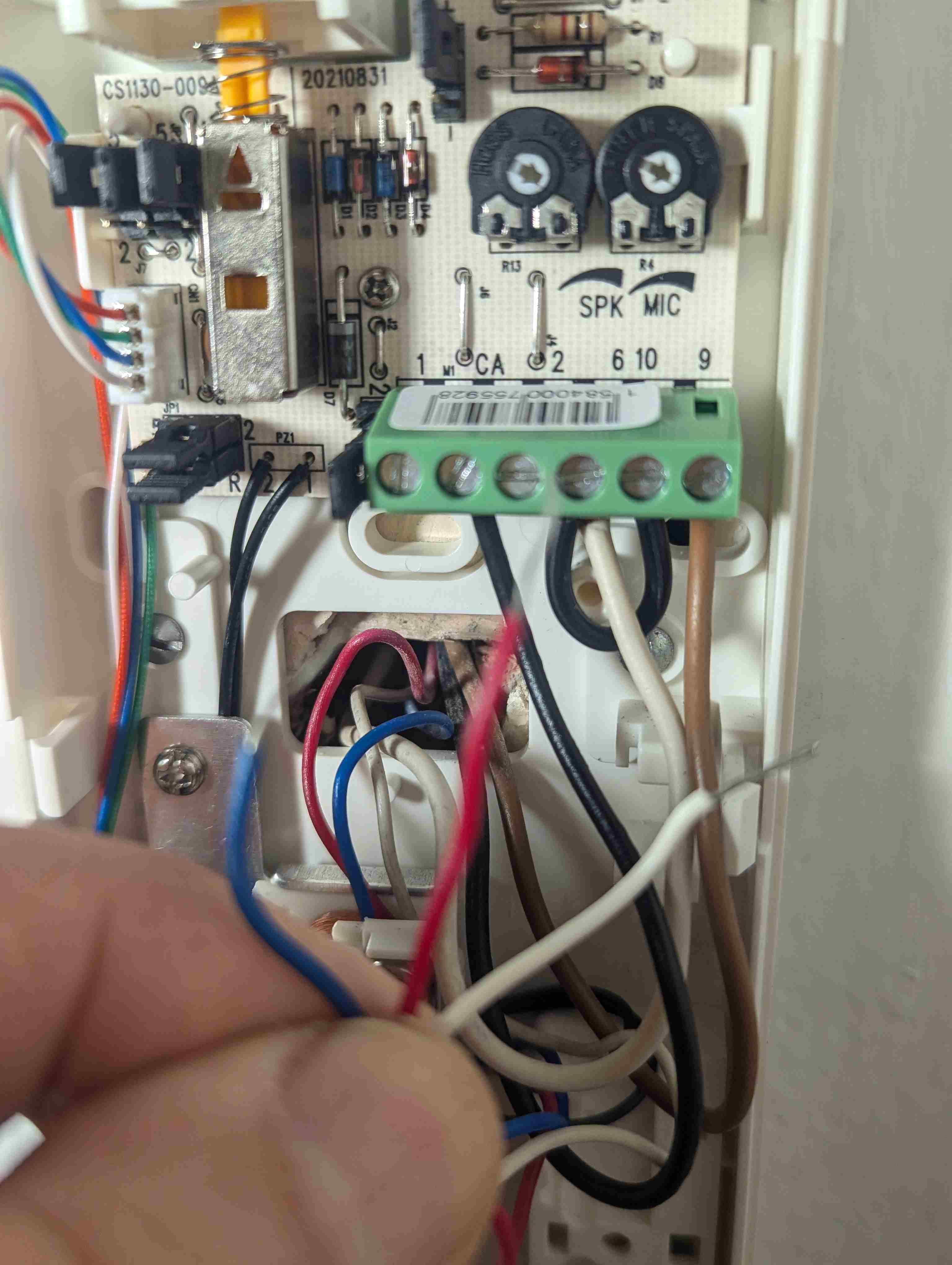

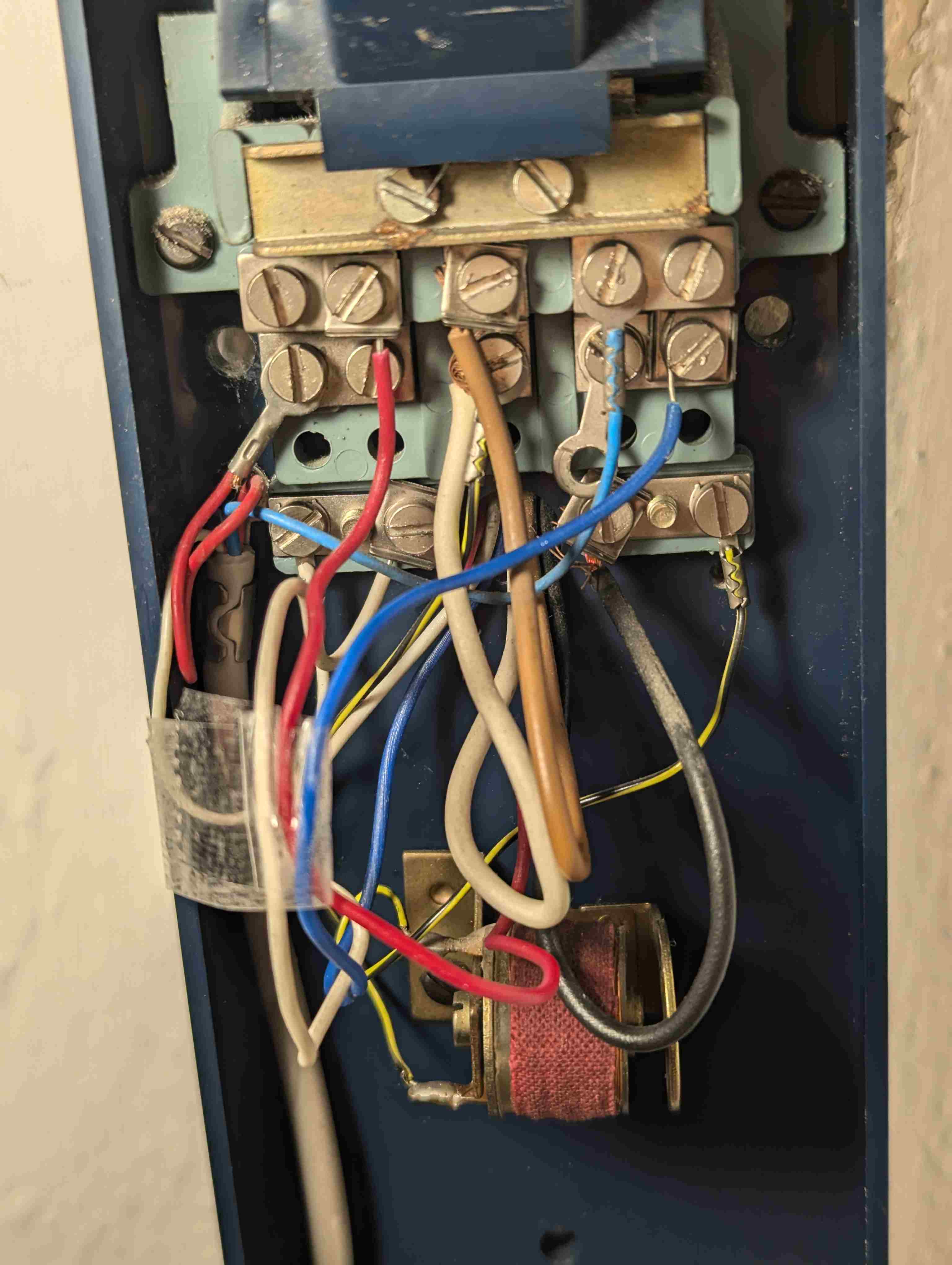

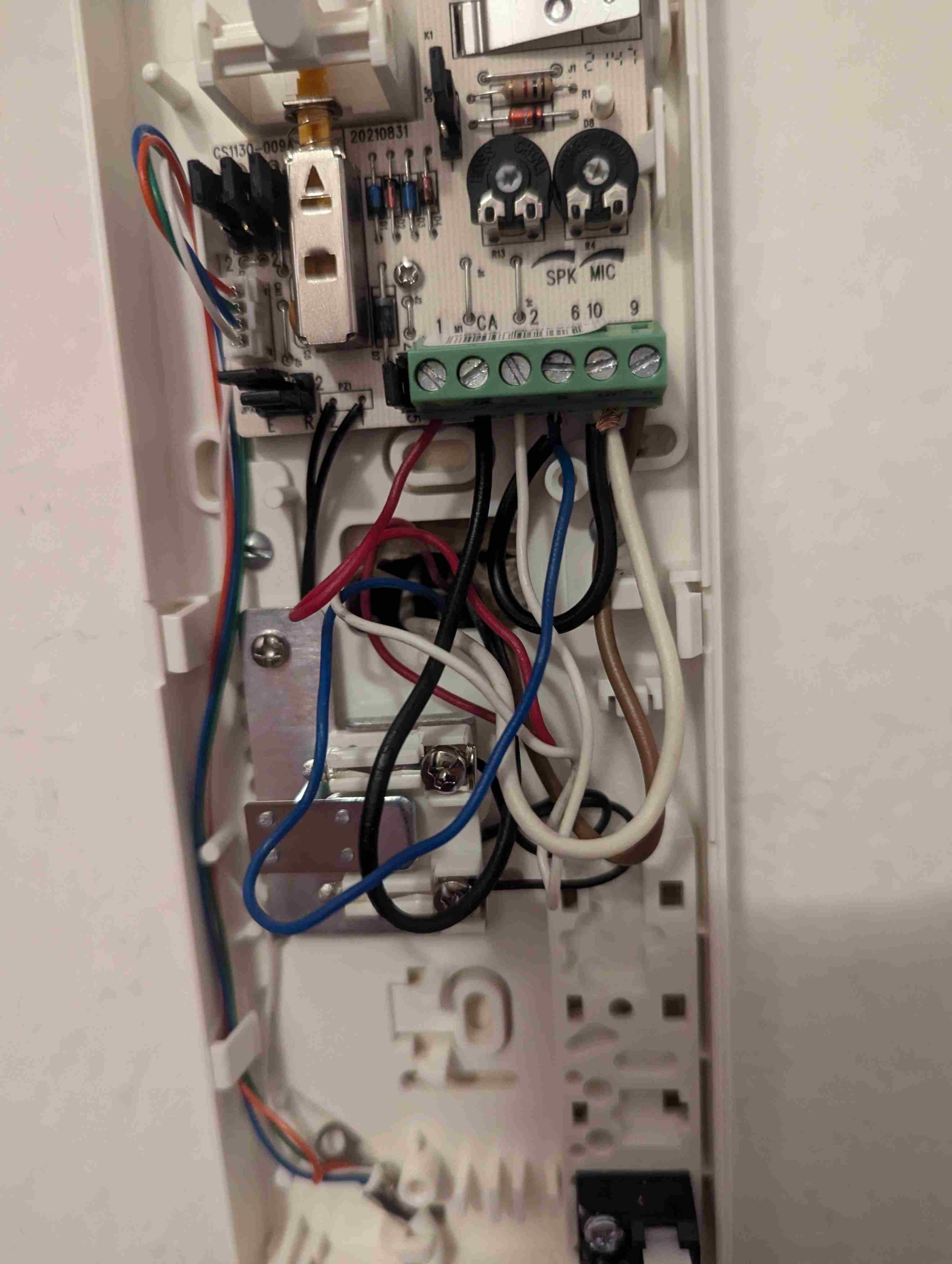

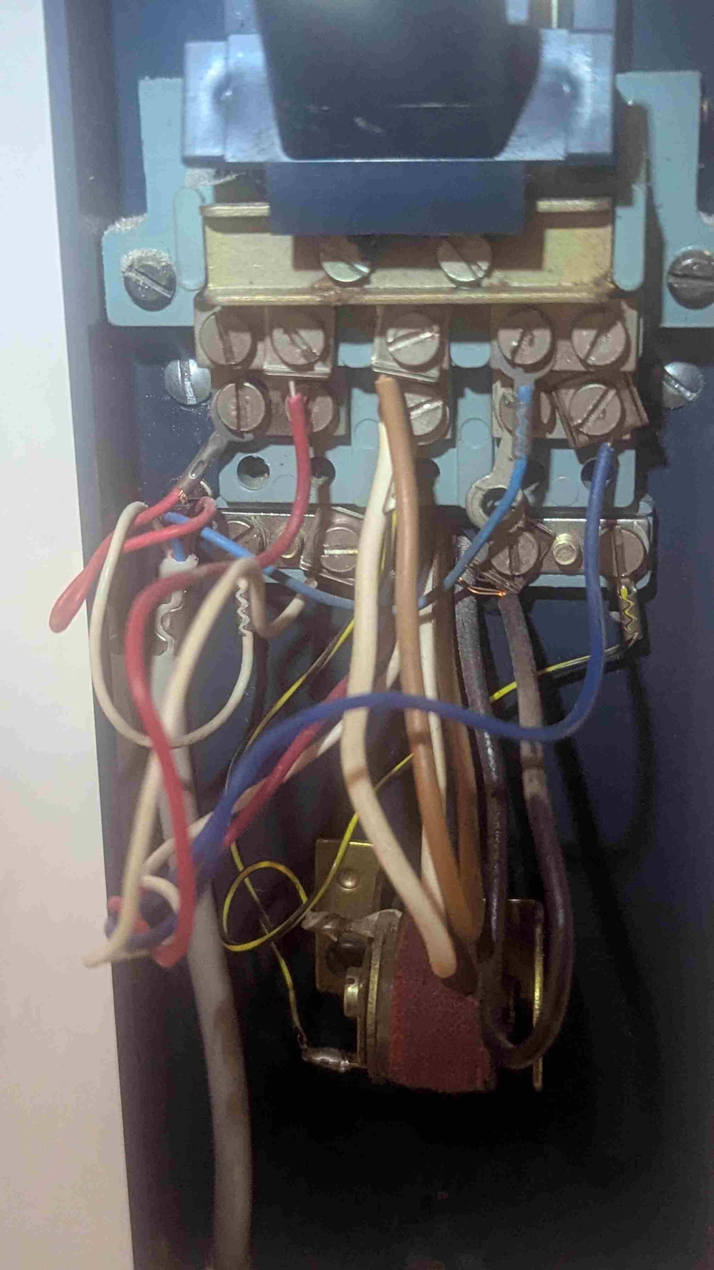

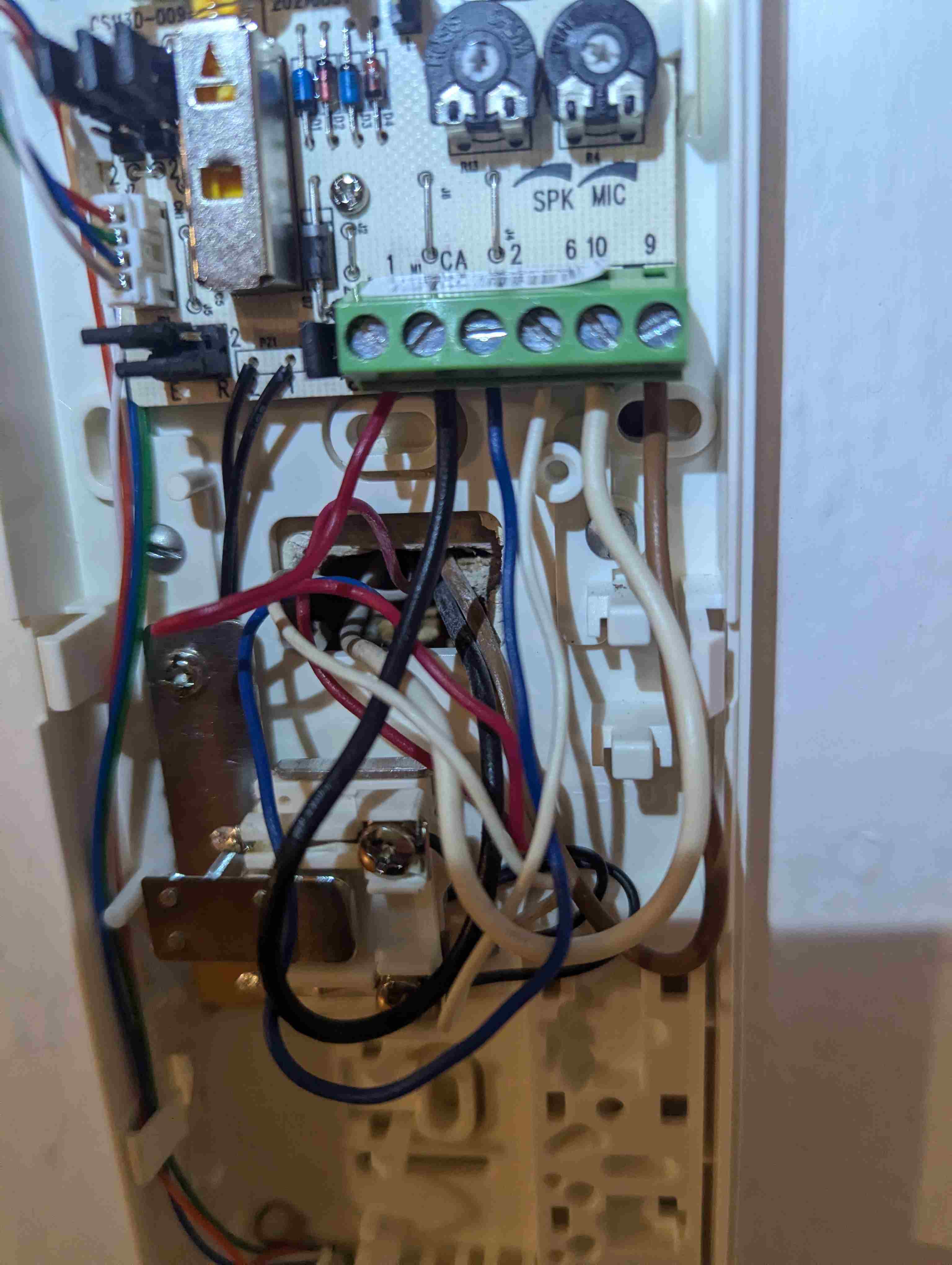

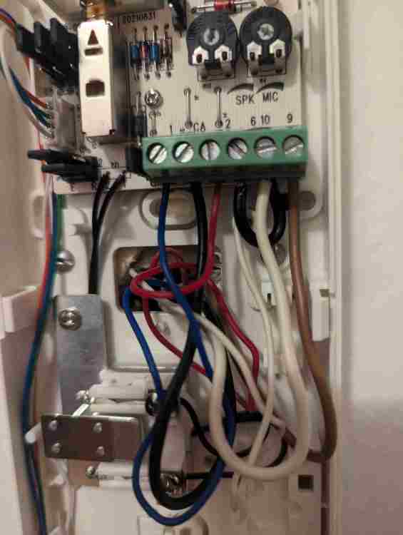

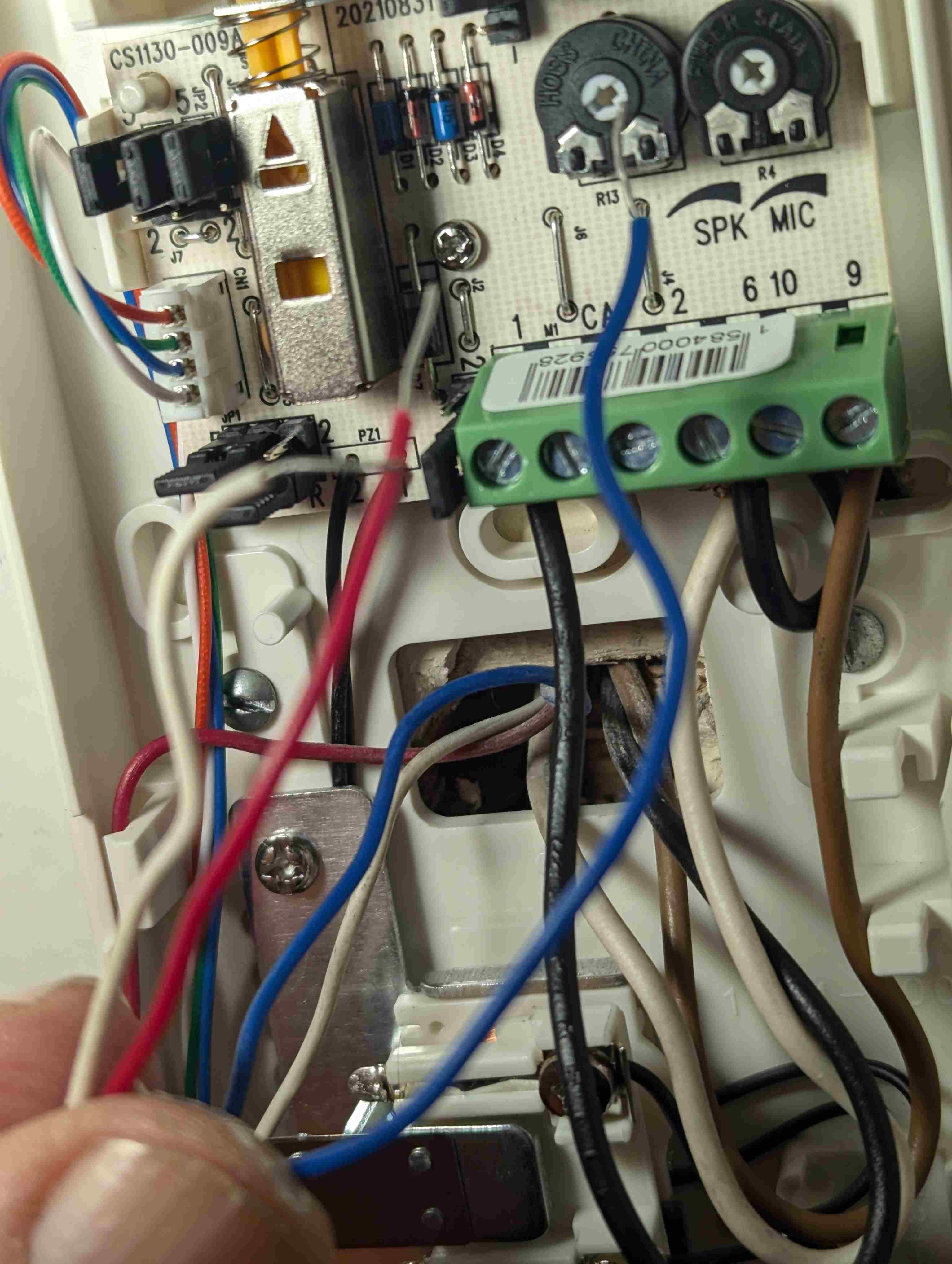

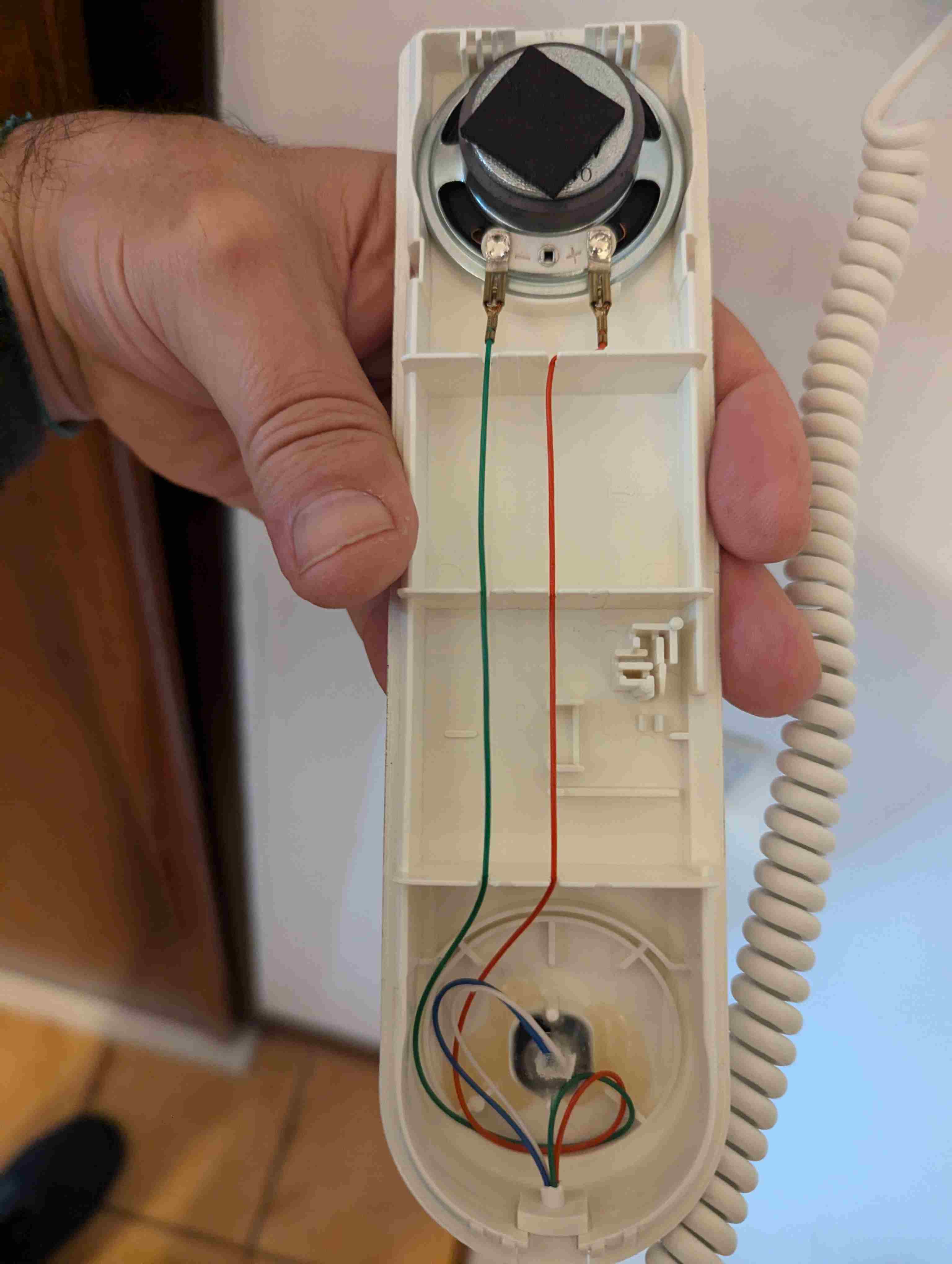

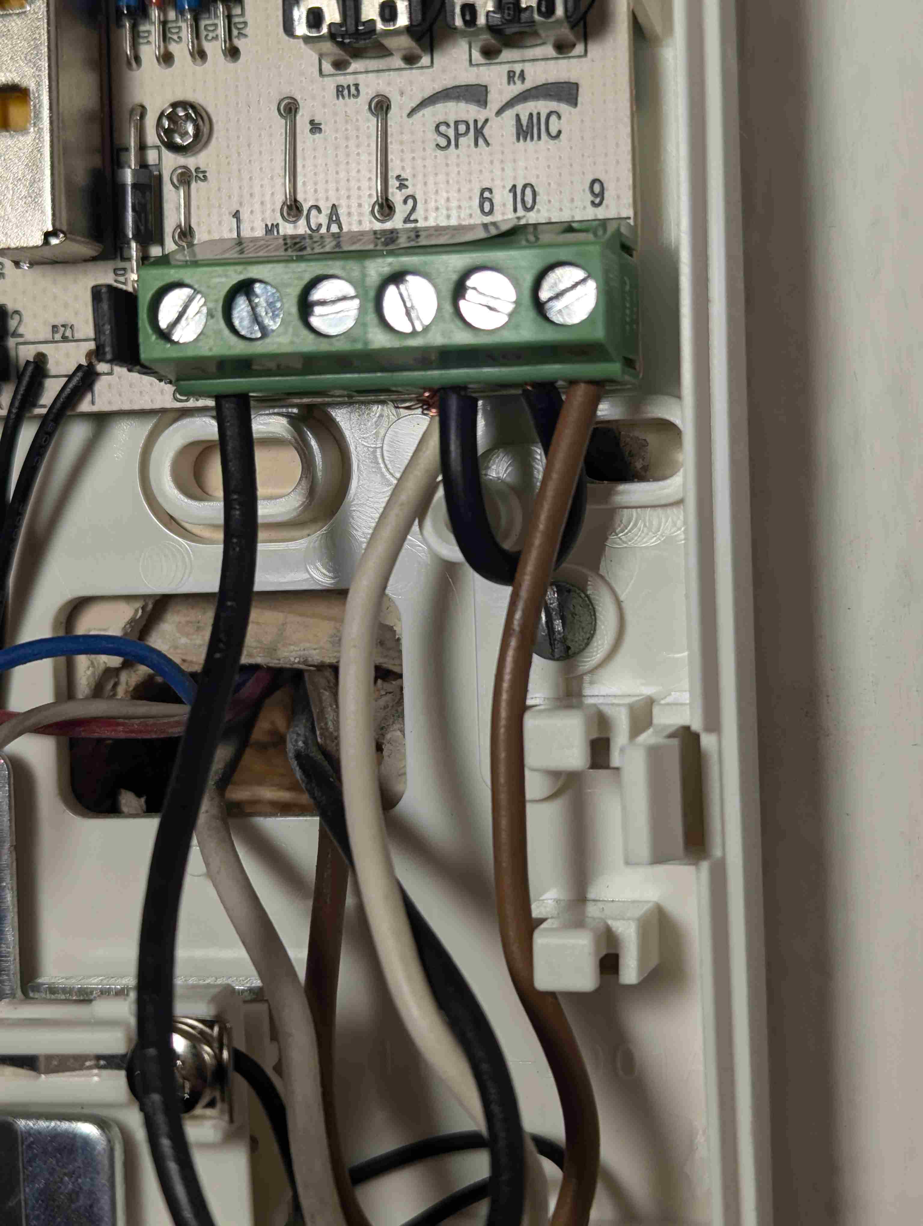

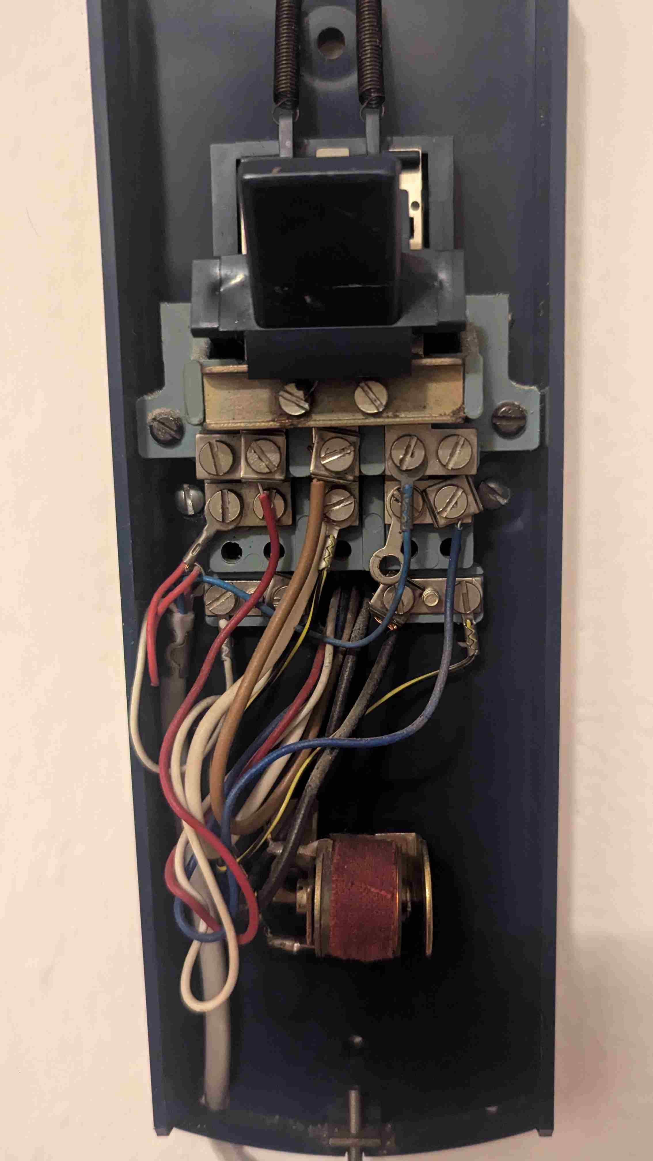

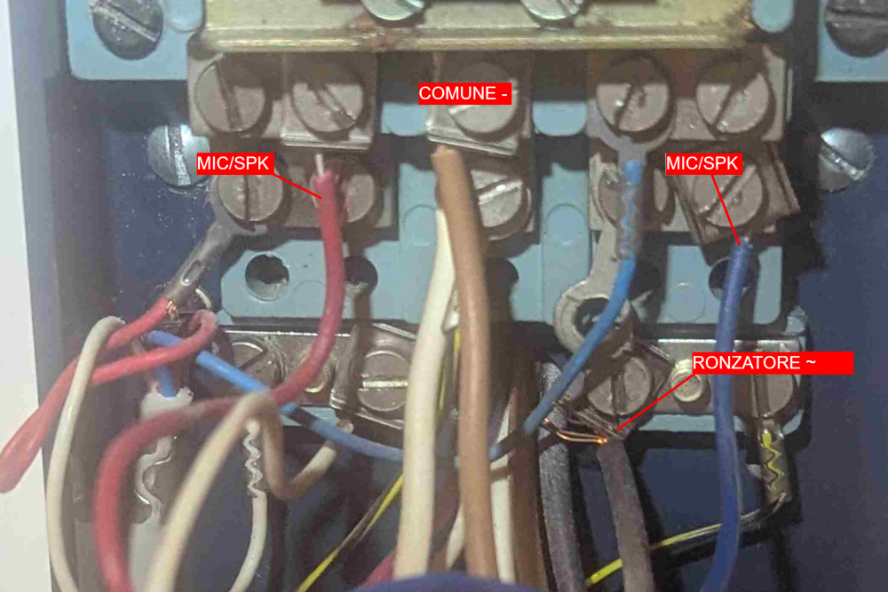

Informazioni su tipo Citofono
Buonasera
Potreste indicarmi che tipo di citofono è quello dell'immagine che allego e con quale altro potrei sostituire?
Grazie mille IMG_20241108_182534040.thumb.jpg.2180e791bbc0d72a396868c331995c7f.jpg
è un safnat, più o meno come questo:
 Non è che si tratta nello stesso palazzo? 😆
Non riesco a vedere bene, quanti cavi arrivano da fuori? Se sono 5, puoi sostituirlo con un citofono universale 4+n con ronzatore o con generatore di tono (NO chiamata elettronica).
11 ore fa, Ggiovanni ha scritto:
è un safnat, più o meno come questo:
 Non è che si tratta nello stesso palazzo? 😆
Non riesco a vedere bene, quanti cavi arrivano da fuori? Se sono 5, puoi sostituirlo con un citofono universale 4+n con ronzatore o con generatore di tono (NO chiamata elettronica).
Ciao e grazie
Non credo che abitiamo nello stesso palazzo, gli altri sono più imbranati di me!
Devo sostituirlo perché non funziona più con un Urmet 1130-16.
Dal muro mi escono 3 fili, uno nero, marrone e bianco e altri 3 fili di sezione minore, rosso, bianco e blu.
Mi sapresti aiutare dal momento che non ci sono riferimenti sui vecchi morsetti.
Grazie di cuore
Come nel caso dell'altro utente, anche a te arrivano un po troppi fili all'interno del citofono per cui immagino che qualche cavo in realtà entri solo per uscire subito verso un pulsante indipendente dal citofono dal quale aprite il cancello. Puoi confermarlo?
Per il resto dovrebbero interessarti solo questi cavi:
Se riesci a sbrogliare qualche cavo proviamo ad approfondire perchè non c'è molto visibilita dalla foto.
Per quando riguarda il 1130-16 puoi considerare questi collegamenti:
1       -> MIC/SPK (blu o rosso*)
CA    -> RONZATORE ~
2       -> MIC/SPK (rosso o blu*)
6-10  -> COMUNE - (porta entrambi i cavi, marrrone e crema, non so quale sia quello che viene da giu e quale vada al pulsante)
Prova e facci sapere
* se non riesci a sentire la voce da giu, inverti 1 e 2, quindi i cavi rosso e blu
Modificato: da Ggiovanni
Vedendo meglio, probabilmente il marrone ed il crema non sono collegati assieme: uno dei due è il comune, l'altro dovrebbe essere il ritorno dell'apertura che - contrariamente a quanto credevo - su quel modello avviene tramite pressione del pulsante di aggancio cornetta.
I collegamenti sull' 1130-16 aggiornati dunque potrebbero essere questi:
1       -> MIC/SPK (blu o rosso)
CA    -> RONZATORE ~
2       -> MIC/SPK (rosso o blu)
6-10  -> COMUNE - (crema)
9       -> APERTURA (marrone)
Modificato: da Ggiovanni
58 minuti fa, Ggiovanni ha scritto:
Vedendo meglio, probabilmente il marrone ed il crema non sono collegati assieme: uno dei due è il comune, l'altro dovrebbe essere il ritorno dell'apertura che - contrariamente a quanto credevo - su quel modello avviene tramite pressione del pulsante di aggancio cornetta.
I collegamenti sull' 1130-16 aggiornati dunque potrebbero essere questi:
1       -> MIC/SPK (blu o rosso)
CA    -> RONZATORE ~
2       -> MIC/SPK (rosso o blu)
6-10  -> COMUNE - (crema)
9       -> APERTURA (marrone)
Allora, i tre Fili nero bianco e marrone li ho messi così, nero a 1 (fonia entrante?) bianco al 6 con ponticello al 10 e marrone al 6 e funziona apri portone ingresso. Mi avanzano tre fili di diametro minore
Ho fatto casino, nel infilare un fili ha fatto contatto ed adesso non funziona più nulla nemmeno agli altri inquilini! Che può essere successo?
Maurizio Colombi
18 minuti fa, Estrella ha scritto:
Che può essere successo?
Cerca l'alimentatore, sarà nel pannello dei contatori o li vicino, sarà bruciato un fusibile.
17 ore fa, Ggiovanni ha scritto:
è un safnat, più o meno come questo:
 Non è che si tratta nello stesso palazzo? 😆
Non riesco a vedere bene, quanti cavi arrivano da fuori? Se sono 5, puoi sostituirlo con un citofono universale 4+n con ronzatore o con generatore di tono (NO chiamata elettronica).
3 ore fa, Ggiovanni ha scritto:
Vedendo meglio, probabilmente il marrone ed il crema non sono collegati assieme: uno dei due è il comune, l'altro dovrebbe essere il ritorno dell'apertura che - contrariamente a quanto credevo - su quel modello avviene tramite pressione del pulsante di aggancio cornetta.
I collegamenti sull' 1130-16 aggiornati dunque potrebbero essere questi:
1       -> MIC/SPK (blu o rosso)
CA    -> RONZATORE ~
2       -> MIC/SPK (rosso o blu)
6-10  -> COMUNE - (crema)
9       -> APERTURA (marrone)
2 ore fa, Maurizio Colombi ha scritto:
Cerca l'alimentatore, sarà nel pannello dei contatori o li vicino, sarà bruciato un fusibile.
Cambiato fusibile
Al momento mi trovo cosi  e apre il portone giù, il cavo nero l'ho inserito al N1( non so a cosa si riferisce)
Mi avanzano tre fili, bianco, rosso e blu, il cavo bianco che ora si trova al 6 sul vecchio era collegato insieme ad un cavo del cicalino
Dove collego i tre cavi rimanentiPXL_20241109_112103248.thumb.jpg.9cbe79850b7585db70ce65a46dad60a6.jpg
3 hours ago, Estrella said:
nero a 1 (fonia entrante?)
No, perché il nero ad 1?
Ad 1 e 2 andavano il blu ed il rosso (andata e ritorno della fonia) e su CA il cavo nero (la chiamata). Segui l'ultimo schema che ti ho mandato
26 minuti fa, Ggiovanni ha scritto:
No, perché il nero ad 1?
Ad 1 e 2 andavano il blu ed il rosso (andata e ritorno della fonia) e su CA il cavo nero (la chiamata). Segui l'ultimo schema che ti ho mandato
Ok, ma avanza ok, blu e rosso ma avanza il filo fine bianco
Questa la situazione
Mi trovo un filo in più.....ho 6 fili invece di 5
Funziona apri porta e campanello, ma con la cornetta non ne levo le gambe
2 hours ago, Estrella said:
avanza il filo fine bianco
Controlla bene se il bianco avanzato sul vecchio era collegato al filo bianco della cornetta: se è così, fonia ed apricancello hanno il negativo separati. In questo caso ti basterà togliere il ponticello tra il 6 e il 10 e collegare il bianco che ti avanza al morsetto 6 ed il bianco che attualmente hai già collegato al 6 lo sposti sul 10
Modificato: da Ggiovanni
38 minuti fa, Ggiovanni ha scritto:
Controlla bene se il bianco avanzato sul vecchio era collegato al filo bianco della cornetta: se è così, fonia ed apricancello hanno il negativo separati. In questo caso ti basterà togliere il ponticello tra il 6 e il 10 e collegare il bianco che ti avanza al morsetto 6 ed il bianco che attualmente hai già collegato al 6 lo sposti sul 10
3 ore fa, Ggiovanni ha scritto:
No, perché il nero ad 1?
Ad 1 e 2 andavano il blu ed il rosso (andata e ritorno della fonia) e su CA il cavo nero (la chiamata). Segui l'ultimo schema che ti ho mandato
Ok, ma avanza ok, blu e rosso ma avanza il filo fine bianco
Se levo il ponte non apre portone e non suona
2 ore fa, Ggiovanni ha scritto:
Controlla bene se il bianco avanzato sul vecchio era collegato al filo bianco della cornetta: se è così, fonia ed apricancello hanno il negativo separati. In questo caso ti basterà togliere il ponticello tra il 6 e il 10 e collegare il bianco che ti avanza al morsetto 6 ed il bianco che attualmente hai già collegato al 6 lo sposti sul 10
5 ore fa, Ggiovanni ha scritto:
No, perché il nero ad 1?
Ad 1 e 2 andavano il blu ed il rosso (andata e ritorno della fonia) e su CA il cavo nero (la chiamata). Segui l'ultimo schema che ti ho mandato
Ok, ma avanza ok, blu e rosso ma avanza il filo fine bianco
2 ore fa, Ggiovanni ha scritto:
Controlla bene se il bianco avanzato sul vecchio era collegato al filo bianco della cornetta: se è così, fonia ed apricancello hanno il negativo separati. In questo caso ti basterà togliere il ponticello tra il 6 e il 10 e collegare il bianco che ti avanza al morsetto 6 ed il bianco che attualmente hai già collegato al 6 lo sposti sul 10
Niente da fare......
20 hours ago, Estrella said:
Niente da fare......
Cioè?
E' questa la configurazione che hai provato?
1       -> MIC/SPK (blu o rosso)
CA    -> RONZATORE ~ (nero)
2       -> MIC/SPK (rosso o blu)
6      -> COMUNE FONIA (bianco sottile)
10  -> COMUNE APERTURA E SUONERIA - (crema)
9       -> APERTURA (marrone)
9 minuti fa, Ggiovanni ha scritto:
Cioè?
E' questa la configurazione che hai provato?
1       -> MIC/SPK (blu o rosso)
CA    -> RONZATORE ~ (nero)
2       -> MIC/SPK (rosso o blu)
6      -> COMUNE FONIA (bianco sottile)
10  -> COMUNE APERTURA E SUONERIA - (crema)
9       -> APERTURA (marrone)
 Ecco la foto di come mi hai detto di fare, però così già non funziona l'apertura del portone del condominio e campanello...
30 minuti fa, Ggiovanni ha scritto:
Cioè?
E' questa la configurazione che hai provato?
1       -> MIC/SPK (blu o rosso)
CA    -> RONZATORE ~ (nero)
2       -> MIC/SPK (rosso o blu)
6      -> COMUNE FONIA (bianco sottile)
10  -> COMUNE APERTURA E SUONERIA - (crema)
9       -> APERTURA (marrone)
 Ecco la foto di come mi hai detto di fare, però così già non funziona l'apertura del portone del condominio e campanello...
Così funziona campanello e aprporta ma non cornetta anche invertendo i fili blu e rosso!
Ciao Estrella,
3 ore fa, Estrella ha scritto:
.........Così funziona campanello e aprporta
Partiamo da questa tua ultima affermazione e mantieni i collegamenti dei tre fili più grossi così come li hai collegati per far funzionare campanello e apriporta.
Per la fonia invece, il comune dovrebbe essere il filo blu che va sul morsetto 6 del 1130/16, poi il bianco dovrebbe essere il microfono nel morsetto 2 ed il rosso l'altoparlante nel morsetto 1.
Ma per essere sicuri di questo, la cosa più semplice è aprire le capsule (altoparlante e microfono) della cornetta e vedere come sono collegati lì i fili, così sapremo quali sono esattamente i collegamenti corretti.
Naturalmente posta le foto.
Al di fuori dell'argomento citofono, "ti rubo" l'apertura della discussione che hai aperto più o meno inutilmente, perché non è che aprendo più discussioni risolvi il problema, anzi così crei ancora più confusione perché non sappiamo quale seguire:
Quote
Scusatemi se apro un nuovo post, ma dopo la giornata di ieri passata dietro ad un citofono da sostituire che mi è costato 53€ ed un elettricista per sostituirlo senza riuscirci e avergli dato 70€, ho passato una nottata di m...a!........
Posso capire la tua frustrazione, ma ti chiedo, perché hai pagato l'elettricista se non è nemmeno riuscito a farlo funzionare?
Poi ognuno è libero di procedere e pensarla come vuole, ma personalmente io mi vergognerei a chiedere 70 € per un lavoro che non sono riuscito ad eseguire, magari 20 € per la benzina, tho, ma di certo non di più e forse nemmeno quelli.
10 ore fa, ROBY 73 ha scritto:
Ciao Estrella,
Partiamo da questa tua ultima affermazione e mantieni i collegamenti dei tre fili più grossi così come li hai collegati per far funzionare campanello e apriporta.
Per la fonia invece, il comune dovrebbe essere il filo blu che va sul morsetto 6 del 1130/16, poi il bianco dovrebbe essere il microfono nel morsetto 2 ed il rosso l'altoparlante nel morsetto 1.
Ma per essere sicuri di questo, la cosa più semplice è aprire le capsule (altoparlante e microfono) della cornetta e vedere come sono collegati lì i fili, così sapremo quali sono esattamente i collegamenti corretti.
Naturalmente posta le foto.
Al di fuori dell'argomento citofono, "ti rubo" l'apertura della discussione che hai aperto più o meno inutilmente, perché non è che aprendo più discussioni risolvi il problema, anzi così crei ancora più confusione perché non sappiamo quale seguire:
Posso capire la tua frustrazione, ma ti chiedo, perché hai pagato l'elettricista se non è nemmeno riuscito a farlo funzionare?
Poi ognuno è libero di procedere e pensarla come vuole, ma personalmente io mi vergognerei a chiedere 70 € per un lavoro che non sono riuscito ad eseguire, magari 20 € per la benzina, tho, ma di certo non di più e forse nemmeno quelli.
Hai ragione e mi scuso, ero fuori di me!!
I soldi li ha voluti giustificandosi che secondo lui il nuovo citofono non è compatibile dal momento che dal puro uscivano 6 fili e perché comunque la chiamata la dovevo pagare.
Posto la disposizione dei fili nella nuova cornetta e grazie di cuore per il vostro aiuto.e
11 ore fa, ROBY 73 ha scritto:
Ciao Estrella,
Partiamo da questa tua ultima affermazione e mantieni i collegamenti dei tre fili più grossi così come li hai collegati per far funzionare campanello e apriporta.
Per la fonia invece, il comune dovrebbe essere il filo blu che va sul morsetto 6 del 1130/16, poi il bianco dovrebbe essere il microfono nel morsetto 2 ed il rosso l'altoparlante nel morsetto 1.
Ma per essere sicuri di questo, la cosa più semplice è aprire le capsule (altoparlante e microfono) della cornetta e vedere come sono collegati lì i fili, così sapremo quali sono esattamente i collegamenti corretti.
Naturalmente posta le foto.
Al di fuori dell'argomento citofono, "ti rubo" l'apertura della discussione che hai aperto più o meno inutilmente, perché non è che aprendo più discussioni risolvi il problema, anzi così crei ancora più confusione perché non sappiamo quale seguire:
Posso capire la tua frustrazione, ma ti chiedo, perché hai pagato l'elettricista se non è nemmeno riuscito a farlo funzionare?
Poi ognuno è libero di procedere e pensarla come vuole, ma personalmente io mi vergognerei a chiedere 70 € per un lavoro che non sono riuscito ad eseguire, magari 20 € per la benzina, tho, ma di certo non di più e forse nemmeno quelli.
Hai ragione e mi scuso, ero fuori di me!!
I soldi li ha voluti giustificandosi che secondo lui il nuovo citofono non è compatibile dal momento che dal puro uscivano 6 fili e perché comunque la chiamata la dovevo pagare.
Posto la disposizione dei fili nella nuova cornetta e grazie di cuore per il vostro aiuto.e
9 hours ago, Estrella said:
Posto la disposizione dei fili nella nuova cornetta e grazie di cuore per il vostro aiuto.e
Quella che ti ha chiesto Roby è la foto della cornetta vecchia
