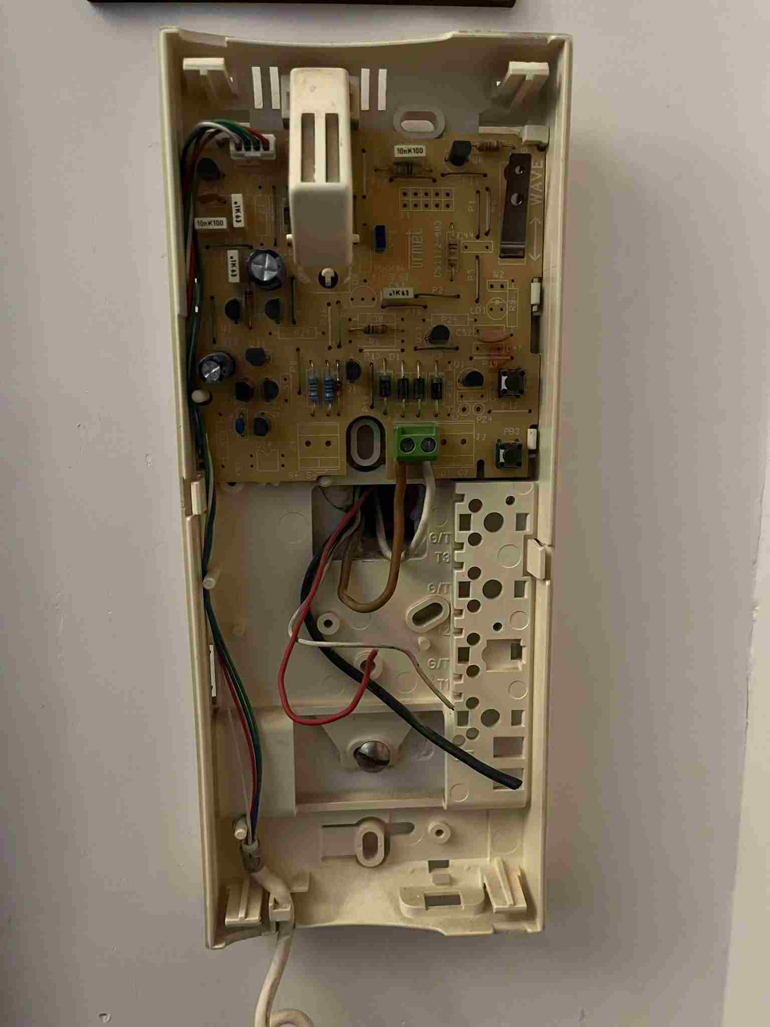

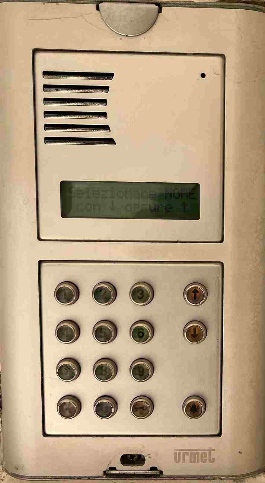

Sostituzione citofono Urmet 1132-D005C Bibus II ed.
Buonasera
Ho necessita' di sostituire il mio attuale vecchio citofono Urmet mod. 1132-D005C 2 Design Giugiaro a 2 fili, con accoppiatore Bibus 1072/24 (II ediz.), in condominio con 3 posti esterni a chiamata con tastierino numerico (cod. a 4 cifre del tipo 100x) ed unica funzione di apertura cancello durante chiamata (3 cancelli diversi in corrispondenza dei 3 posti esterni).
Il citofono squilla ma quando rispondo non sento niente.
L'assistenza Urmet mi dice che l'attuale unico cod. alternativo disponibile a listino e' il 201172/55. Sono compatibili anche il 1172/55 e 1172/50 come leggo da questo forum, modelli piu' economici e probabilmente sufficienti per le mie necessita'.
Domanda: Posso acquistare uno di questi citofoni alternativi e programmarlo senza necessariamente rivolgermi ad uno specialista o al manutentore?
Non ho trovato chiare indicazioni su come fare, pur cercando in varie discussioni analoghe su questo forum, ne' ho trovato istruzioni sulla scheda tecnica trovata online.
Allego foto citofono attuale.
Grazie in anticipo!!
citofono attuale.jpeg
Roberto Garoscio
15 ore fa, dfonty ha scritto:
L'assistenza Urmet mi dice che l'attuale unico cod. alternativo disponibile a listino e' il 201172/55.
Ha detto bene, il 20 davanti al codice del modello indica che è un ricambio, se in rete lo trovi come 1172/55 è lo stesso citofono.
15 ore fa, dfonty ha scritto:
Domanda: Posso acquistare uno di questi citofoni alternativi e programmarlo senza necessariamente rivolgermi ad uno specialista o al manutentore?
Se li trovi lo puoi fare ma devi avere il permesso dall'amministratore e devi sapere come si fa senza creare problemi.
Il 09/11/2024 alle 14:56 , Roberto Garoscio ha scritto:
Ha detto bene, il 20 davanti al codice del modello indica che è un ricambio, se in rete lo trovi come 1172/55 è lo stesso citofono.
Se li trovi lo puoi fare ma devi avere il permesso dall'amministratore e devi sapere come si fa senza creare problemi.
Grazie per il feedback.
No, non so come si fa percio' chiedevo Vs parere. Se la procedura e' semplice, esempio con qualche sequenza da fare dal tastierino di un posto esterno, posso chiedere eventuali pin all'amministratore ecc. Ma se la procedura e' complessa e richiede ad esempio maneggiare il Bibus ecc. lascio perdere. Conoscete la procedura o sapete indicarmi un manuale.
Grazie mille!
Roberto Garoscio
Non serve nulla, solo l'autorizzazione ad intervenire sul posto esterno per premere il pulsante di Programmazione.
Il 14/11/2024 alle 14:34 , Roberto Garoscio ha scritto:
Non serve nulla, solo l'autorizzazione ad intervenire sul posto esterno per premere il pulsante di Programmazione.
Questo e' il tastierino del posto esterno, non saprei cosa premere per la programmazione. Forse serve qualche codice e/o procedura che ha il manutentore?
tastierino urmet.jpeg
Roberto Garoscio
Questa è l'unica postazione di chiamata? Non ci sono secondari a pulsanti?
Programmare il citofono da qui è un pó più laborioso, serve conoscere la password nel caso fosse stata cambiata oppure si deve aprire e premere il tasto programmazione, poi però devi sapere come fare altrimenti rischi di creare problemi.
