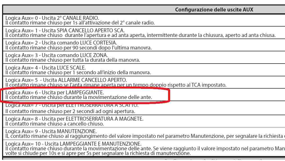

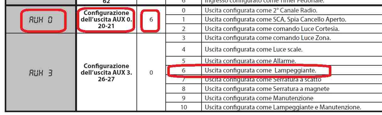

ROBY 73 Inserita: 27 novembre 2024 Segnala Inserita: 27 novembre 2024 15 ore fa, cortomaltese1 ha scritto: Chiedevo il radiocomando funzionera' lo stesso programmato sulla vecchia Thalia o lo dovro' riprogrammare sulla nuova? Se nel frattempo non l'hai già fatto, no, devi per forza di cose riprogrammarli sulla nuova centrale, altrimenti chiunque abbia un radiocomando BFT aprirebbe il cancello. Entra nel Menù Radio e segui il manuale. 8 ore fa, cortomaltese1 ha scritto: Allora adesso funziona tutto perfettaamente!.......... Ottimo così allora 2 ore fa, cortomaltese1 ha scritto: il lampeggiante si aziona come deve essere al momento della apertura/chiusura,ma la luce rimane fissa e non lampeggia Allora sarà saltata anche la scheda nel lampeggiatore stesso, prova ad aprirlo e vedi se si vede qualcosa di strano. 2 ore fa, cortomaltese1 ha scritto: ho dato un occhiata alle logiche,ma non sono riuscito a trovare niente. L'hai collegato nei morsetti 20-21? L'uscita AUX0 è programmata come da default con Logica AUX = 6? Logica Aux= 6 - Uscita per LAMPEGGIANTE. Il contatto rimane chiuso durante la movimentazione delle ante. Casomai posta delle foto
cortomaltese1 Inserita: 29 novembre 2024 Autore Segnala Inserita: 29 novembre 2024 Allora, ho seguito il manuale per la programmazione del Mitto e tutto è andato a buon fine. Il radiocomando funziona e il cancello apre e chiude perfettamente. Unica nota stonata,Il lampeggiante non lampeggia come è sempre stato da chi monto' il cancello,ma rimane con luce fissa per tutta la movimentazione del sistema,evidentemente era settato con logica AUX0 DI DEFAULT e quindi AUX=6,i morsetti collegati sono il 20/21,mi chiedo se sposto i fili sui morsetti 26/27 e cambio logica AUX3 portando la configurazione sullo 0,mi comincia a lampeggiare o è meglio lasciare il tutto cosi visto che ora mia moglie è contenta e mi ha detto che per premio mi fara' il castagnaccio!
ROBY 73 Inserita: 29 novembre 2024 Segnala Inserita: 29 novembre 2024 (modificato) 6 ore fa, cortomaltese1 ha scritto: Unica nota stonata,Il lampeggiante non lampeggia come è sempre stato........ Ripeto, secondo me è la scheda del lampeggiante stesso che è saltata, visto che il lampeggio NON deriva dalla centrale THALIA, ma dalla propria scheda. Ripeto, apri il lampeggiante e vedi se c'è qualcosa di strano. 6 ore fa, cortomaltese1 ha scritto: mi chiedo se sposto i fili sui morsetti 26/27 e cambio logica AUX3 portando la configurazione sullo 0,mi comincia a lampeggiare Dovresti farli passare anche per i morsetti 50-51 con un 24V, visto che AUX3 sui morsetti 26-27 è solo un contatto e non un'uscita a 24V. 6 ore fa, cortomaltese1 ha scritto: o è meglio lasciare il tutto cosi visto che ora mia moglie è contenta e mi ha detto che per premio mi fara' il castagnaccio! Ah beh allora, metti via gli attrezzi, siediti comodo e aspetta tua moglie che ti faccia il castagnaccio, altrimenti niente niente rischi di rimanere "a bocca asciutta" 😂😂 Modificato: 29 novembre 2024 da ROBY 73
cortomaltese1 Inserita: 30 novembre 2024 Autore Segnala Inserita: 30 novembre 2024 (modificato) Scusami Roby73, in settimana prossima sostituisco il lampeggiante che non lampeggia,ma trovo veramente orribile quello che ho BFT RAY X,posso sostituirlo co quello della Faac Lampeggiante FAAC XLED 410029 230v - 115v - 24v led antenna integrata 433Mhz / 868Mhz o mi incasino... Modificato: 30 novembre 2024 da Maurizio Colombi Uniformata la formattazione del testo.
ROBY 73 Inserita: 30 novembre 2024 Segnala Inserita: 30 novembre 2024 5 ore fa, cortomaltese1 ha scritto: trovo veramente orribile quello che ho BFT RAY X Qui ti do pienamente ragione, non è mai piaciuto nemmeno a me, per fortuna hanno smesso di farlo almeno una decina di anni fa. 5 ore fa, cortomaltese1 ha scritto: posso sostituirlo co quello della Faac Lampeggiante FAAC XLED 410029....... Diciamo sì, ma anche no. Non l'ho mai installato, ma guardando il manuale: https://faacbe.netrisingclienti.com/uploads/media/file/0001/02/eb304029253ac52ac745c71741fc6cf93cb081c1.pdf c'è scritto che funziona sì a 24V AC/DC, ma che l'Intermittenza dev'essere esterna pilotata dalla scheda elettronica madre, cosa che la THALIA non fa, Se invece lo colleghi a 230V, allora ha l'intermittenza esterna. Se proprio volessi il FAAC, ci sarebbe anche la possibilità di collegarlo a 230V, ma ti serve anche un relè a due scambi a 24V da interporre sull'alimentazione del lampeggiante stesso. Altrimenti, potresti vedere il lampeggiante RADIUS della BFT: RADIUS LED BT A R1 Codice prodotto D114093 00003 / Codice Internazionale 2607539 con guscio giallo, oppure il: RADIUS LED BT A R1 W Codice prodotto D114168 00003 / Codice Internazionale 2607544 con guscio bianco Oppure con qualsiasi altro lampeggiante a 24V con scheda lampeggio interna, vedi tu
