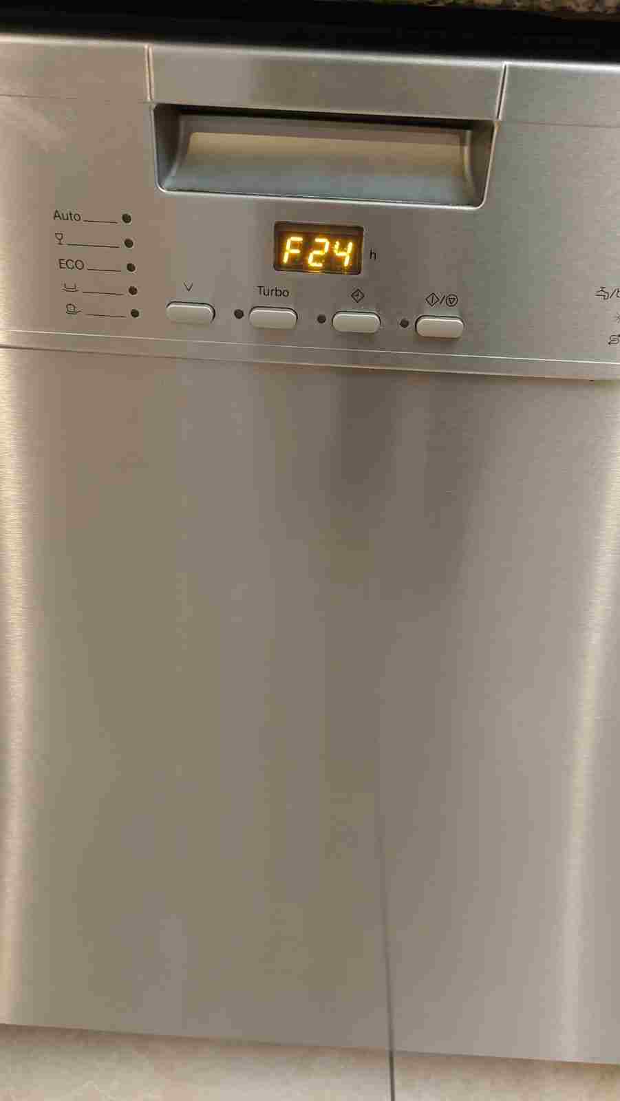

Errore F24 lavastoviglie Miele G 4210 SCU
Buongiorno,
Ho una informazione da chiedere in merito ad una lavastoviglie miele.
La macchina perdeva acqua dalla pompa principale, ho chiamato l'assistenza ed è stata sostituita la parte in plastica della pompa stessa.
Fatto il primo lavaggio è andato tutto bene,  già dal secondo lavaggio a metà ciclo la macchina mi da errore f24.. errore riscaldamento.. ho smontato il relè ed effettivamente i contatti erano tutti neri e rovinati li ho carteggiati e lavati con pulitore per contatti.
Il problema non si è risolto, funziona per più di 1 ora, poi scarica l'acqua e subito dopo esce f24..
Ho messo un relè nuovo ma non è cambiato nulla..
Qualcuno mi sa dire cos'altro mi può dare quell'errore?
Ringrazio anticipatamente chi mi potrà aiutare
