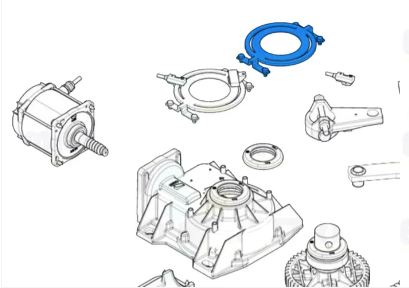

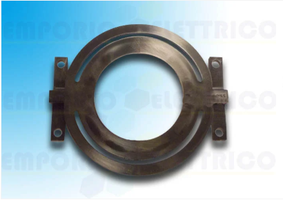

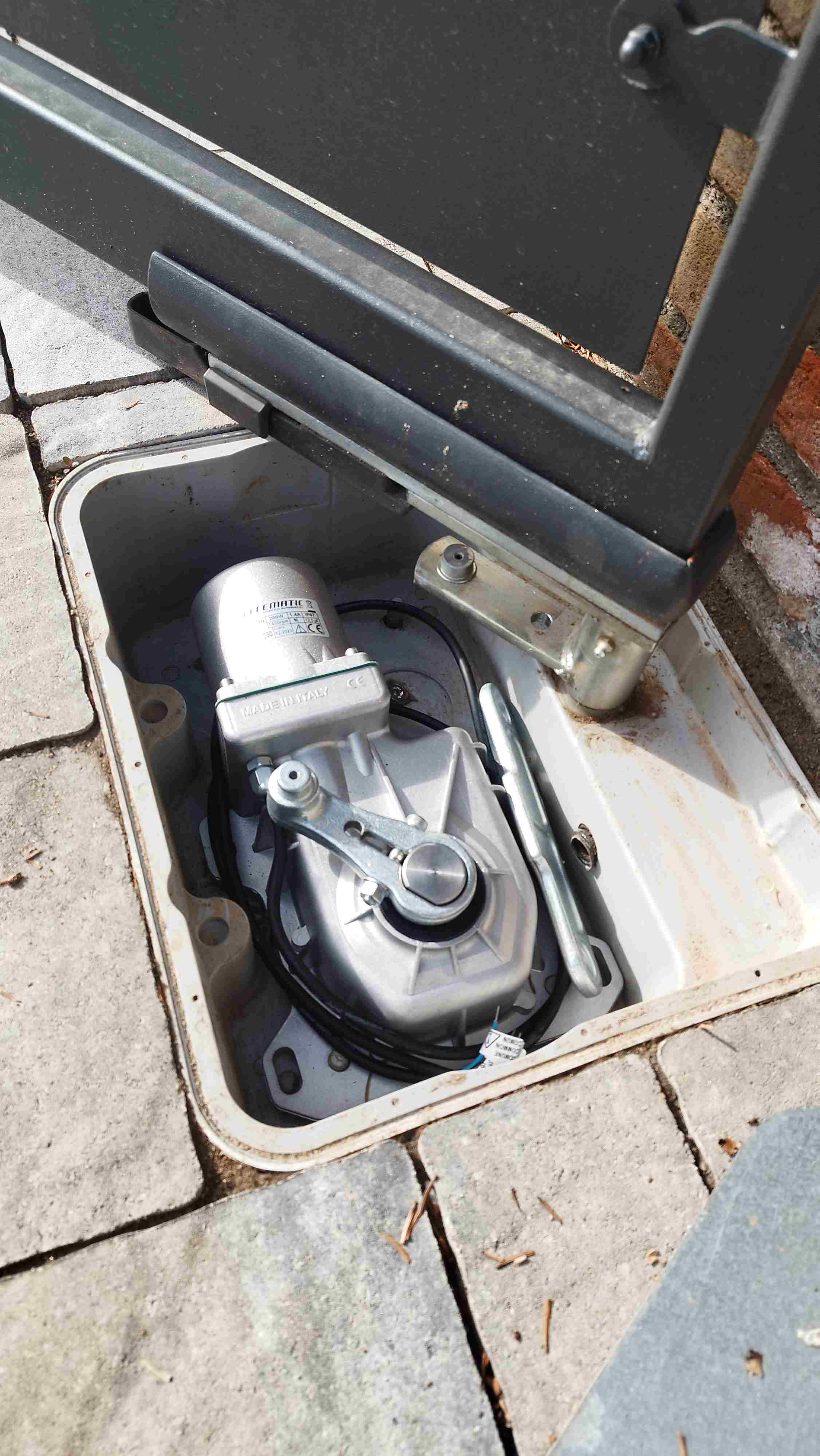

Compatibilità FineCorsa magnetici / NC
Lloyd95
Buonasera a tutti, sono appena entrato nel vostro forum e vi ringrazio in anticipo.
Vi illustro la mia situazione, o problema..
Ho installato il kit motori DIEFFEMATIC CROMO 230 con scheda EKOS 230 M2 (motoriduttori interrati).. ed ho il problema che dopo un tot di utilizzi, il cancello in apertura o chiusura sbaglia i tempi e quindi rimane leggermente aperto o apre troppo, ho già fatto tante prove e riconfigurazioni delle aperture.. ma il problema persiste.
Per eliminarlo ho pensato ad installare dei finecorsa magnetici o a contatto, il problema e che per questo motore dieffematic non li ha (ho chiesto a loro) ma hanno solo i meccanici, che praticamente farebbero circa lo stesso lavoro di come è adesso. (ho già rovinato un motore e sostituito, causa extra corsa e vorrei evitare)
Qualcuno ha mai provato a montarne uno " artigianalmente" o ha da consigliare qualche finecorsa anche di altre marche (came-faac etc) che possano essere compatibili col tipo di motore?
Ho visto che i "FROG" della Came hanno un supporto sui cui girano i contatti magnetici che danno apertura/chiusura  che allego.
Ho messo anche il Motore incriminato.
Grazie!
Link al commento
Condividi su altri siti
