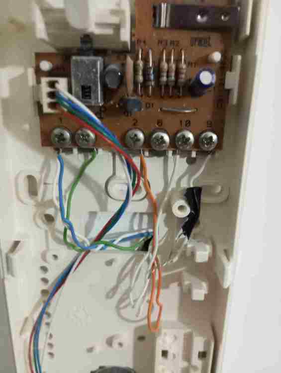

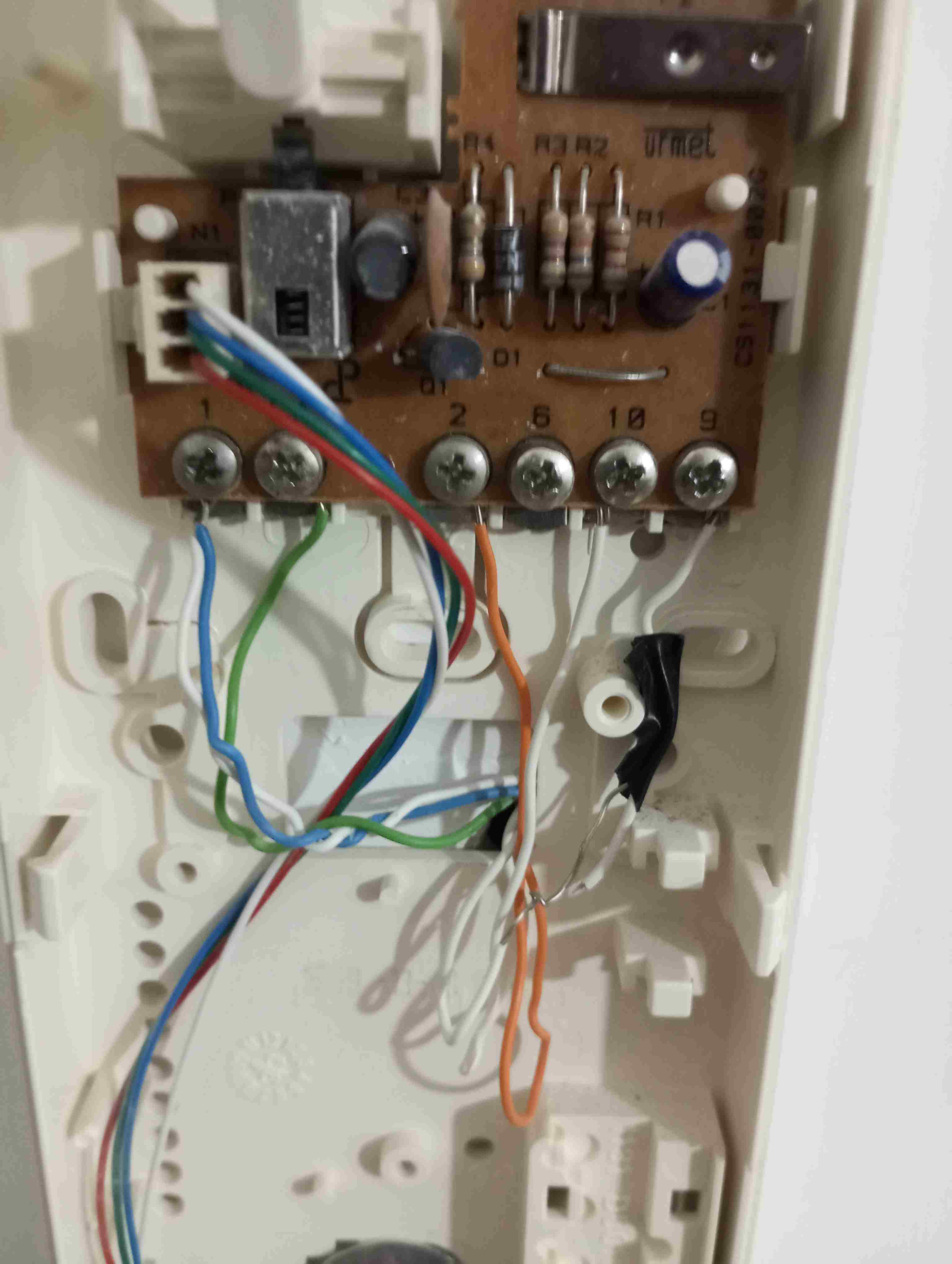

Aiuto citofono
GIUSEPPE78VOLPE
Mi scuso per l'ignoranza, avevo un citofono che emetteva solo rumore dalla cornetta e senza capirne nulla effettuando qualche prova ho risolto togliendo il filo dal 6 e mettendolo nel 10 e quello del 10 nel 9. Così facendo il citofono funziona perfettamente. Adesso ho comprato un citofono universale 1130/16 e riproducendo lo stesso schema non funziona nulla del citofono. Ho fatto altre prove e ponticellando il 10 col 6 il citofono funziona ma non suona quando bussano. Ho notato alcune cose il filo che sul vecchio citofono(quando non funzionava) era lui a provocare quel fracasso nel citofono. Allego foto di come ho collegato i fili nel vecchio citofono per farlo funzionare. Ho davvero bisogno di aiuto
