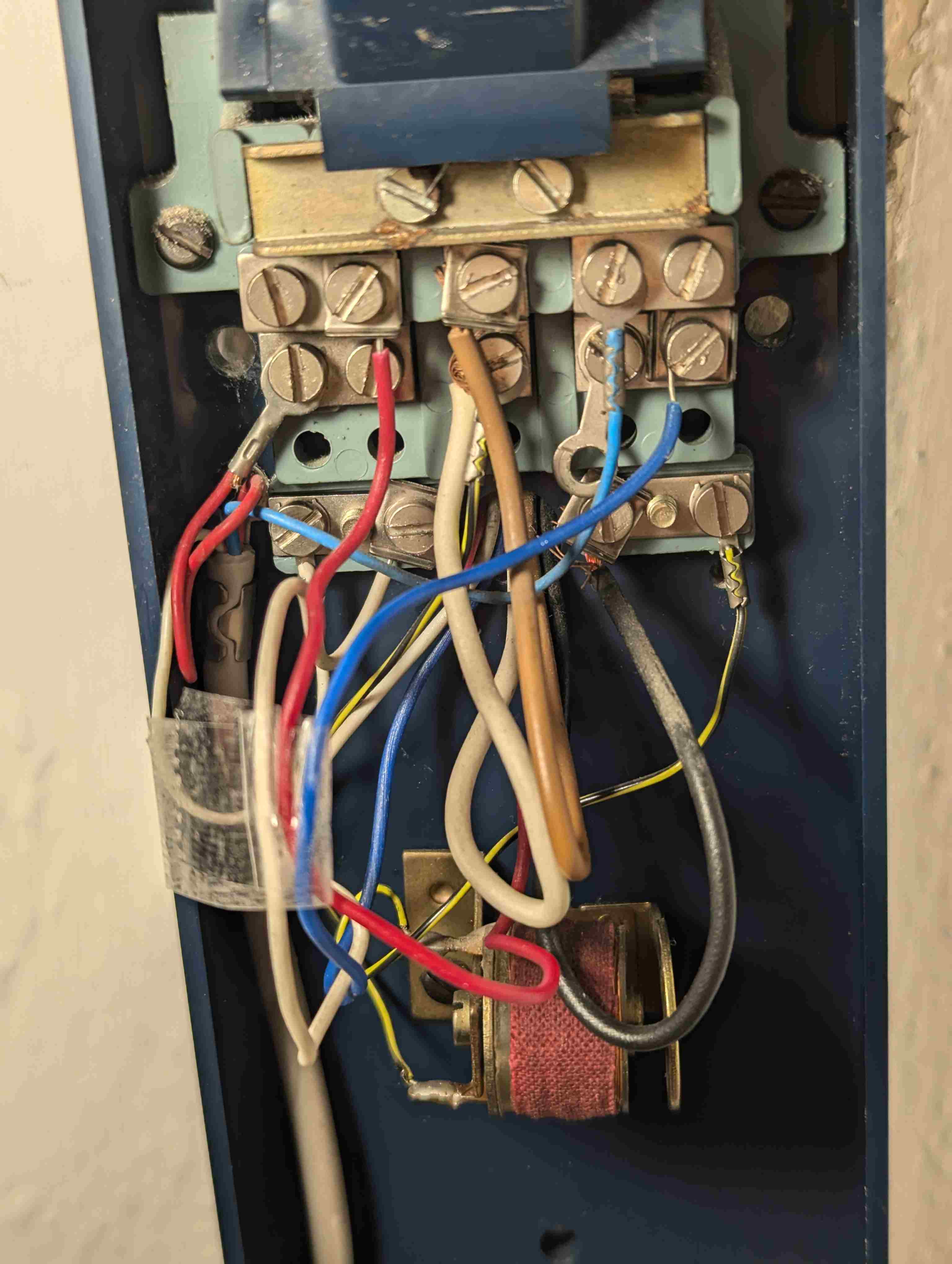

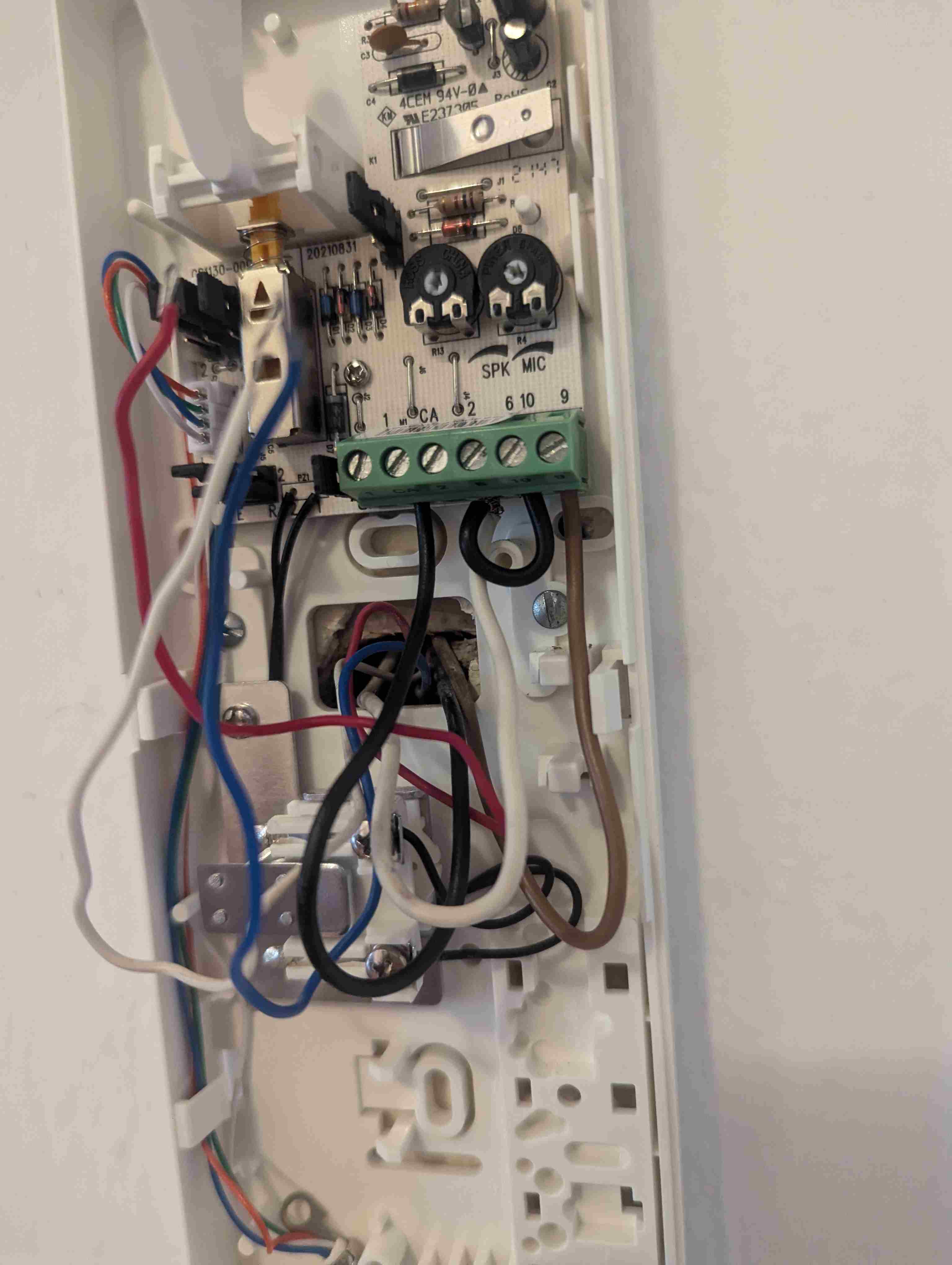

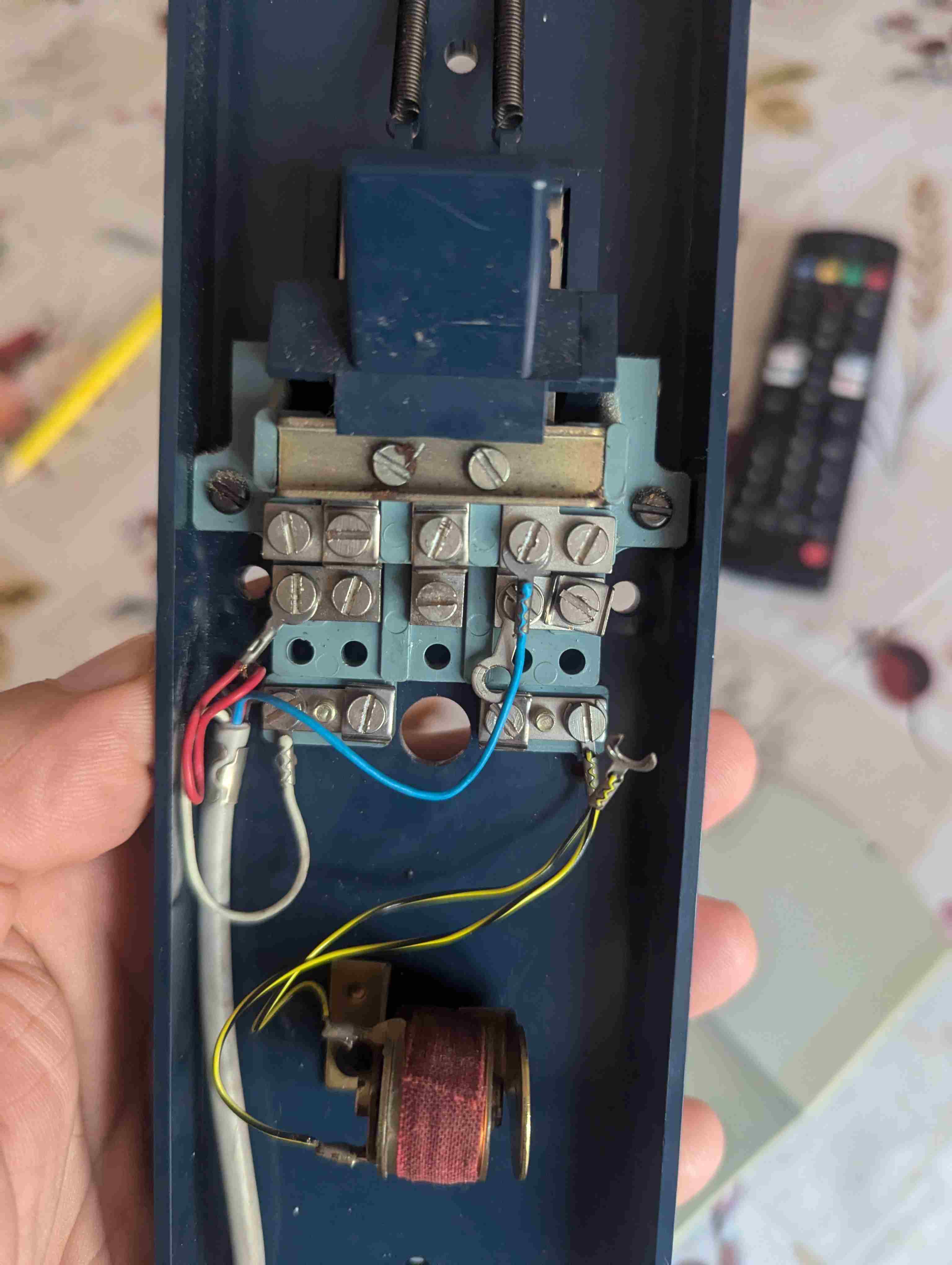

Safnat 6 fili vs Urmet 1130-16
Buongiorno
Scusatemi se apro un nuovo post, ma dopo la giornata di ieri passata dietro ad un citofono da sostituire che mi è costato 53€ ed un elettricista per sostituirlo senza riuscirci e avergli dato 70€, ho passato una nottata di m...a!
Adesso chiedo a voi esperti, è compatibile un Safnat 6 fili (il n di fili che escono dal muro) vs un Urmet 1130-16?
Perché fino ad aver collegato il campanello del portone ed azionare l'apertura del portone ok! Ma dopo mi avanzano tre fili che dovrebbero azionare la cornetta ma gli ingressi sull' Urmet sono 2 eccome li giro li giro la cornetta non funziona o ronza.
Vi allego le immagini di come era in origine l'impianto e la situazione al momento e di quello che rimane del collegamento cornetta del Safnat
Grazie a chi mi vorrà aiutare e a chi si è speso nel darmi consigli nel post precedente.PXL_20241109_095546206.thumb.jpg.32d21b85cbe4ff79050aadbdefaf77cc.jpg
Link al commento
Condividi su altri siti
