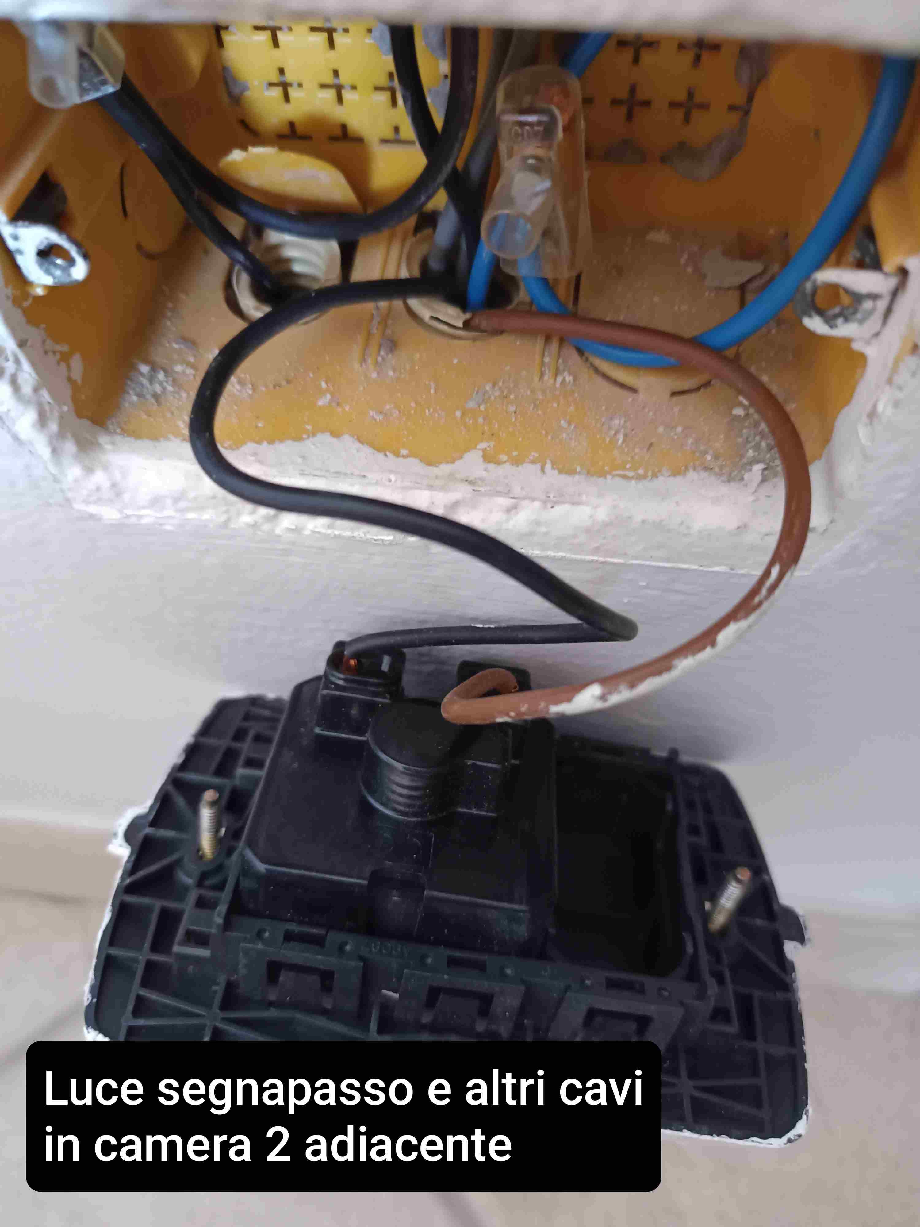

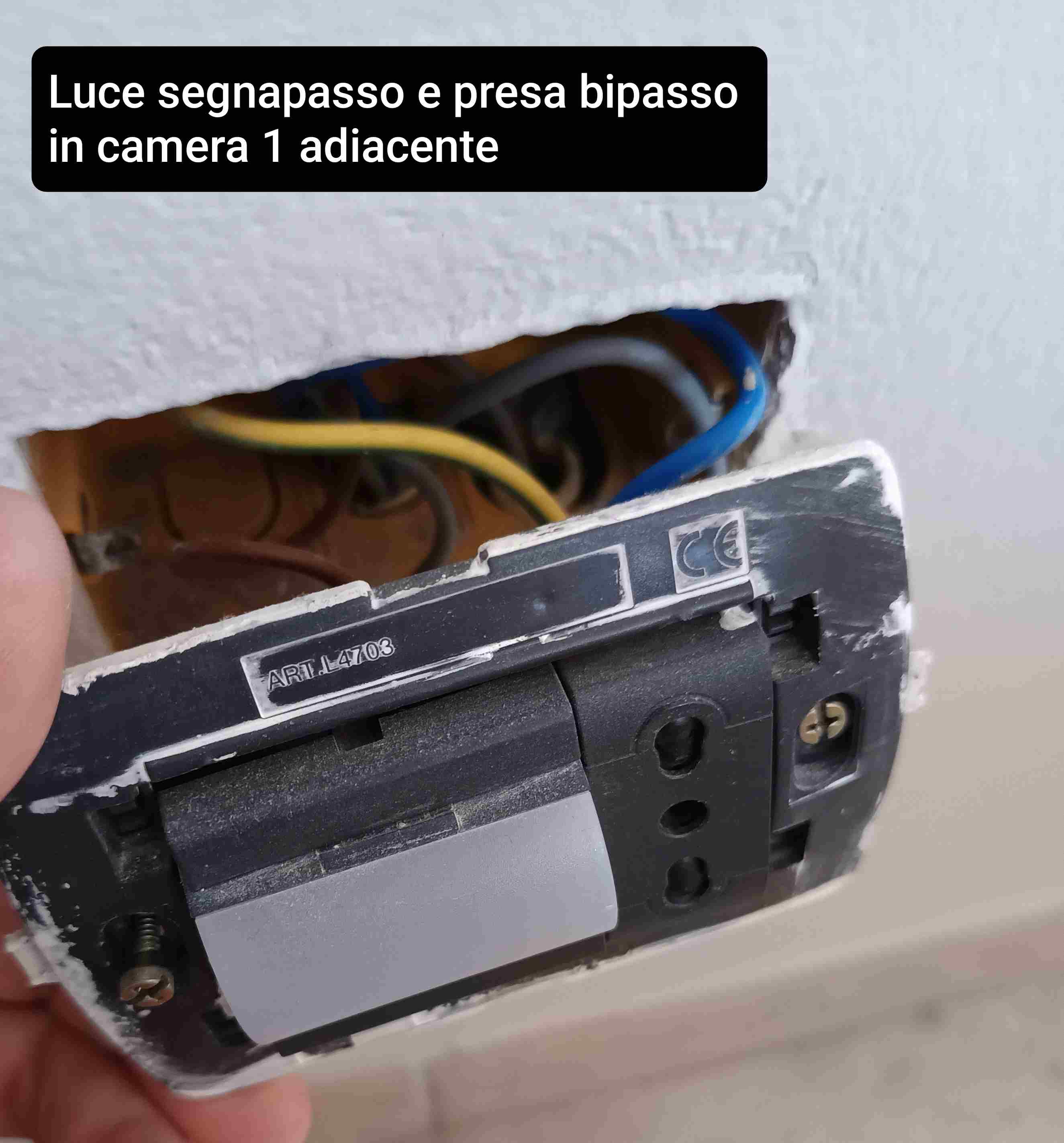

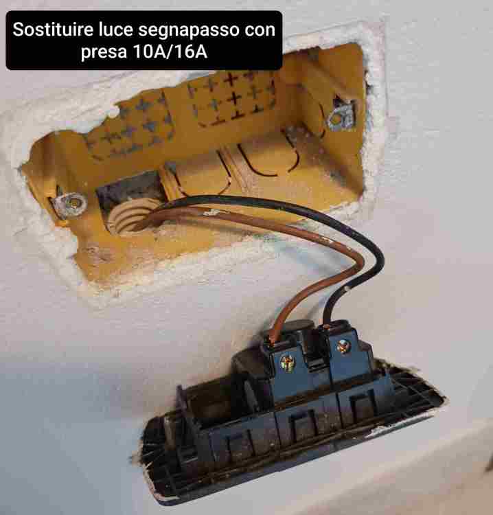

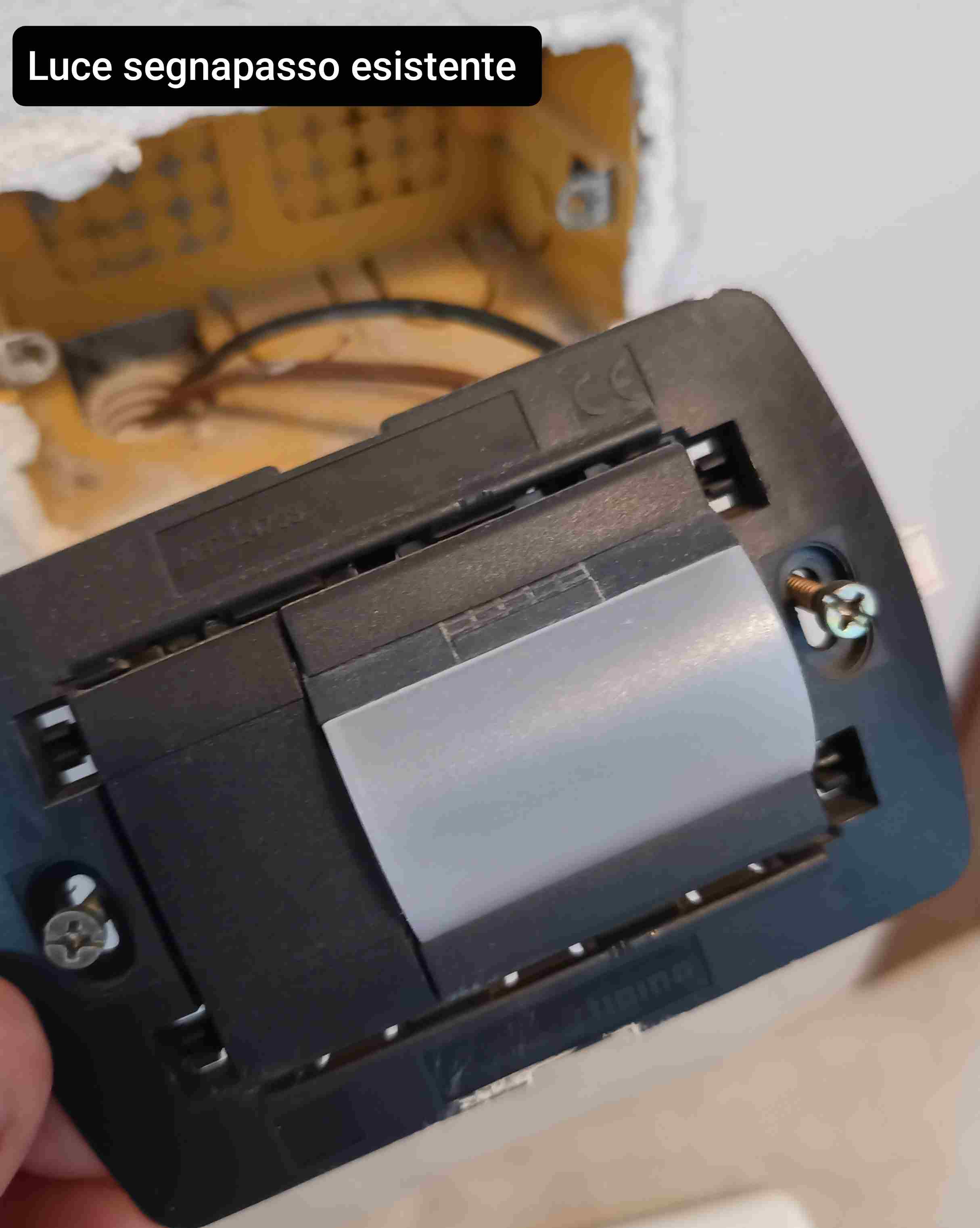

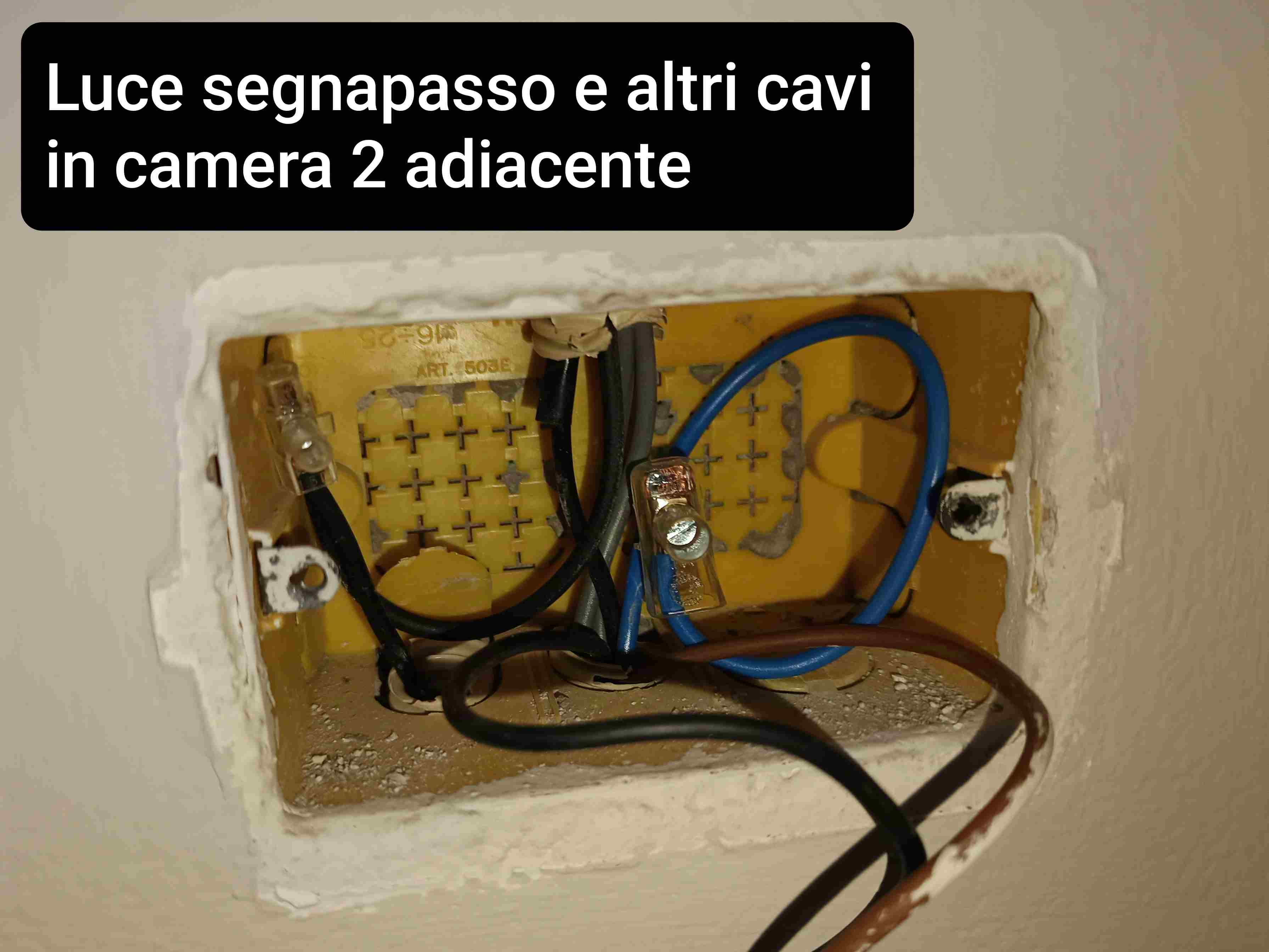

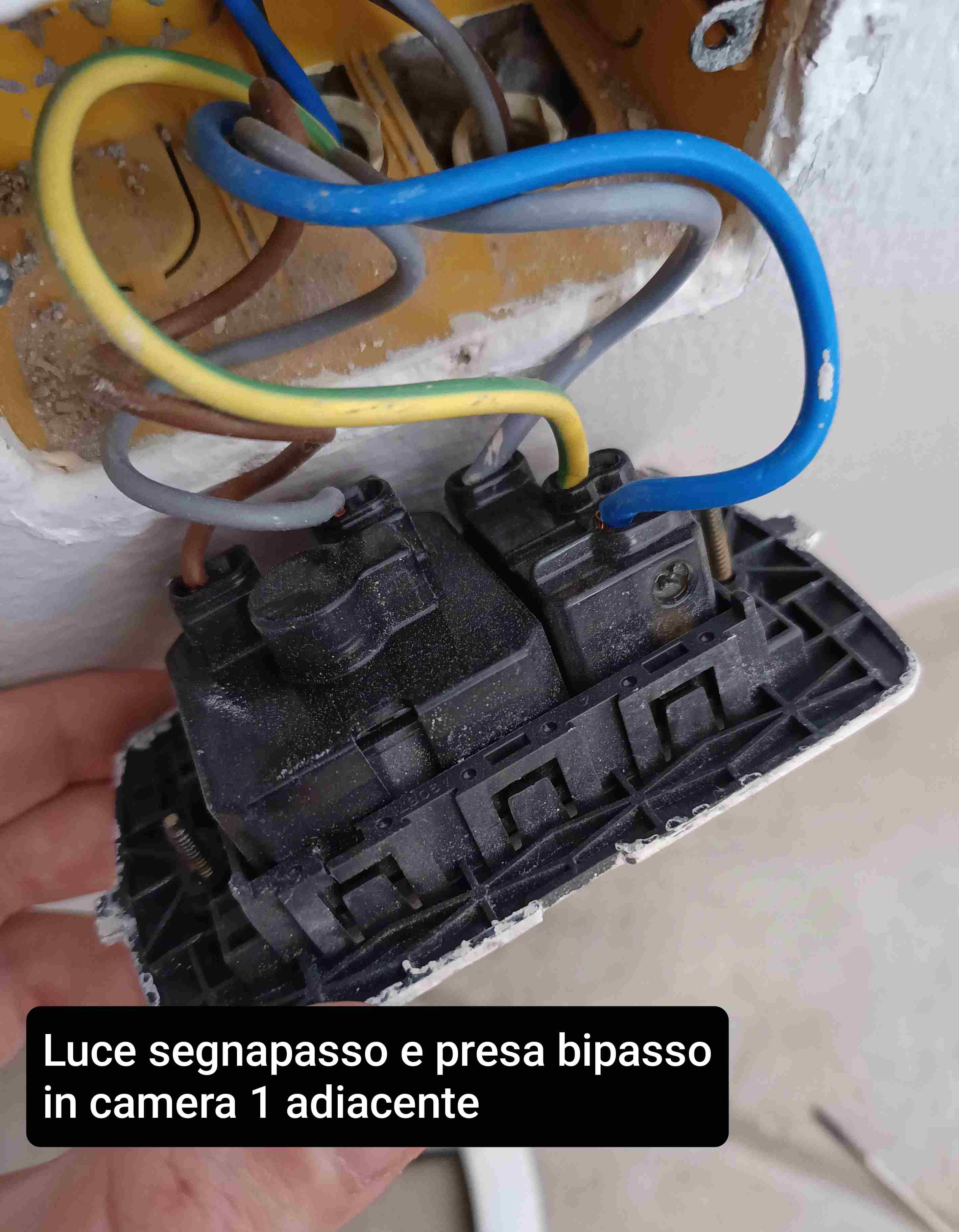

Sostituire luce segnapasso con presa bipasso
Buongiorno a tutti, avrei bisogno di un aiuto da parte vostra, per favore.
In un corridoio, vorrei sostituire una luce segnapasso con una presa bipasso 10A/16A.
Le luci segnapasso dell'abitazione, attivate da degli interruttori ai vari piani (che in realtà credo si chiamino pulsanti), non le utilizziamo mai e vorremmo sfruttare quella scatola 503 per collegarci un semplice ripetitore WiFi.
Nelle due stanze adiacenti al corridoio, ci sono altre scatole 503 con luci segnapasso, una delle quali ha anche una presa bipasso, che sposterei o deriverei nel corridoio.
Come mi consigliate di procedere? Vorrei evitare il più possibile di aprire scatole di derivazione.
Grazie in anticipo, vi allego le foto di tutte le scatole 503.
Da quello che vedo dovresti portare anche il conduttore di terra e assicurarti della sezione da 2,5 dei cavi, per avere un impianto con prese a norma, altrimenti ci colleghi solo caricatori per telefono o apparecchi a doppio isolamento, come appunto le luci segnapasso o il ripetitore wifi, ma solo tramite presa da 10 Ampere senza terra.
Grazie @patatino59 della risposta. Come posso procedere dunque, a questo punto sostituendo quella luce segnapasso con una semplice presa da 10A?
Ci sono solo due cavi, uno marrone e uno nero, che credo in qualche modo dovrebbero essere collegati ai pulsanti di accensione per le luci segnapasso.
Come devo fare per fare sì che in quella 503 arrivino fase, neutro e terra da 2.5mmq?
2 ore fa, kingrsm ha scritto:
Come devo fare per fare sì che in quella 503 arrivino fase, neutro e terra da 2.5mmq?
Segui a ritroso il percorso dei due fili finchè non incontri una scatola in cui passa anche la linea prese.
Domenico Maschio
Ma hai detto che le lampade segnapasso sono comandate da interruttori o pulsanti , quindi non puoi usare gli stessi fili per mettere prese, altrimenti queste saranno comandate dai pulsanti .
Ciao kingrsm,
oltre a quanto già detto, sei sicuro che le lampadine siano funzionanti a 220-230V e non magari a 12-24V?
Ce l'hai un tester e lo sai usare?
Altrimenti spegni l'interruttore generale e togli la lampadina segna passo e vedi con quale tensione funziona, dovresti vederlo inciso, casomai posta una foto
Salve di nuovo, grazie delle risposte.
Ragionandoci su, non avendo tester e multimetri vari, forse la soluzione più semplice sarebbe quella di, ovviamente in assenza di corrente elettrica ed essendo in sicurezza, staccare la luce segnapasso ed utilizzare quei due cavi marrone/nero per rimorchiare all'indietro tre cavi da 2.5mmq (fase neutro terra), fino ad arrivare alla prima presa da 16A e derivarne le tre connessioni.
Che ne dite?
Nel caso, come andrebbero effettuati i collegamenti, differenziando da una presa 16A e dalla scatola di derivazione?
Modificato: da kingrsm
3 ore fa, kingrsm ha scritto:
.......forse la soluzione più semplice sarebbe quella di, ovviamente in assenza di corrente elettrica ed essendo in sicurezza, staccare la luce segnapasso ed utilizzare quei due cavi marrone/nero per rimorchiare all'indietro tre cavi da 2.5mmq (fase neutro terra), fino ad arrivare alla prima presa da 16A e derivarne le tre connessioni.
Che ne dite?
Aggiudicato, procedi pure e facci sapere, casomai se non ti trovi, quando apri la scatola di derivazione posta un paio di foto delle giunzioni
