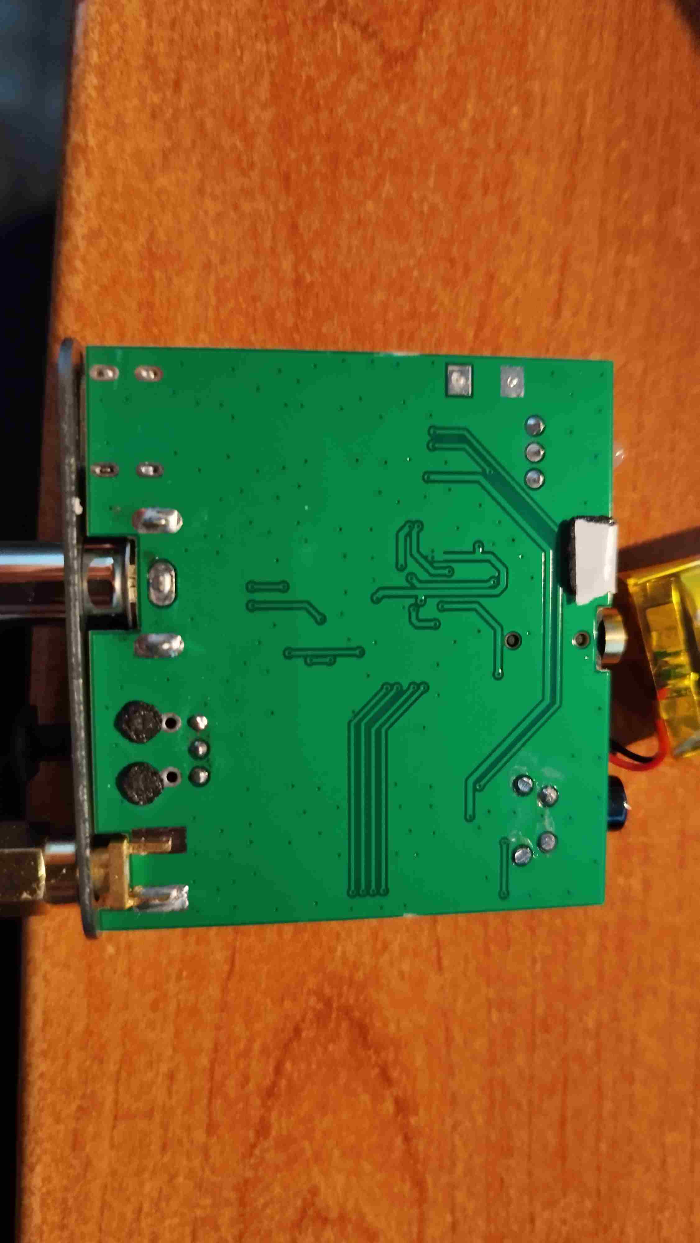

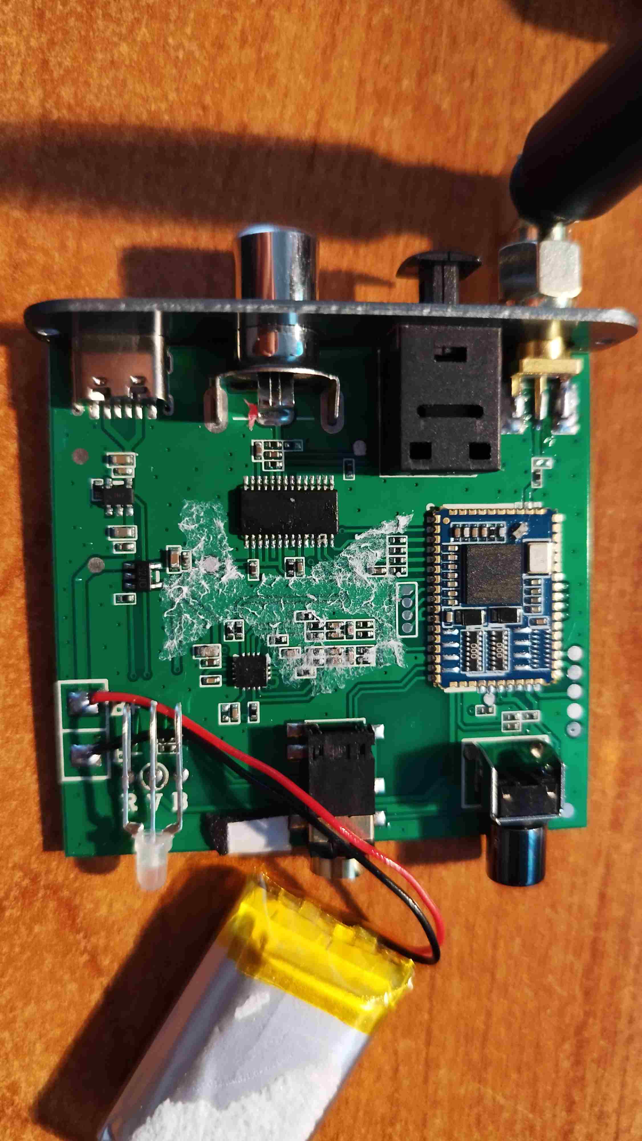

sito81 Inserito: 10 novembre 2024 Segnala Inserito: 10 novembre 2024 Salve, ho acquistato questo ricevitore bluetooth e volevo sapere se è possibile farlo funzionare senza batteria. Leggendo uno dei commenti viene detto che per farlo andare senza batteria bisogna disabilitare l'IC di ricarica, non so assolutamente cosa si debba fare. Sempre in quel commento viene detto: L'IC principale è QUALCOMM QCC3040, progettato per auricolari a basso costo... C' è anche DP7406 e LPA7422A amplificatore. La batteria era appiccicata con del biadesivo che non sono riuscito a rimuovere del tutto. Volevo sapere se è anche possibile eliminare il pulsante di accensione facendo si che si accenda appena lo alimento ma presumo sia più complicato dunque mi accontenterei di poter togliere la batteria.
patatino59 Inserita: 10 novembre 2024 Segnala Inserita: 10 novembre 2024 (modificato) Perché vuoi stravolgere un progetto nato a basso costo, funzionante così come è venduto, col rischio di perdere più tempo ed avere comunque un accrocco ? Il motivo per cui funziona a batteria ricaricabile è proprio quello di evitare loop di massa e interferenze audio dal lato alimentazione, e l'accensione a pulsante è gestita da processore, quindi difficilmente eliminabile. Al massimo ci metterei una batteria di maggior capacità. Se vuoi un prodotto valido affidabile cerca un altro ricevitore, con alimentazione esterna. Modificato: 10 novembre 2024 da patatino59
max.bocca Inserita: 11 novembre 2024 Segnala Inserita: 11 novembre 2024 Il gingillo è nato con la batteria integrata perché era pensato per collegarci le cuffie è utilizzarlo come ricevitore wireless. Hai provato ad alimentarlo togliendo la batteria? Dovrebbe funzionare. Per l'auto accensione basta fare una rete RC + diodo che agisce sul pulsante di accensione.
