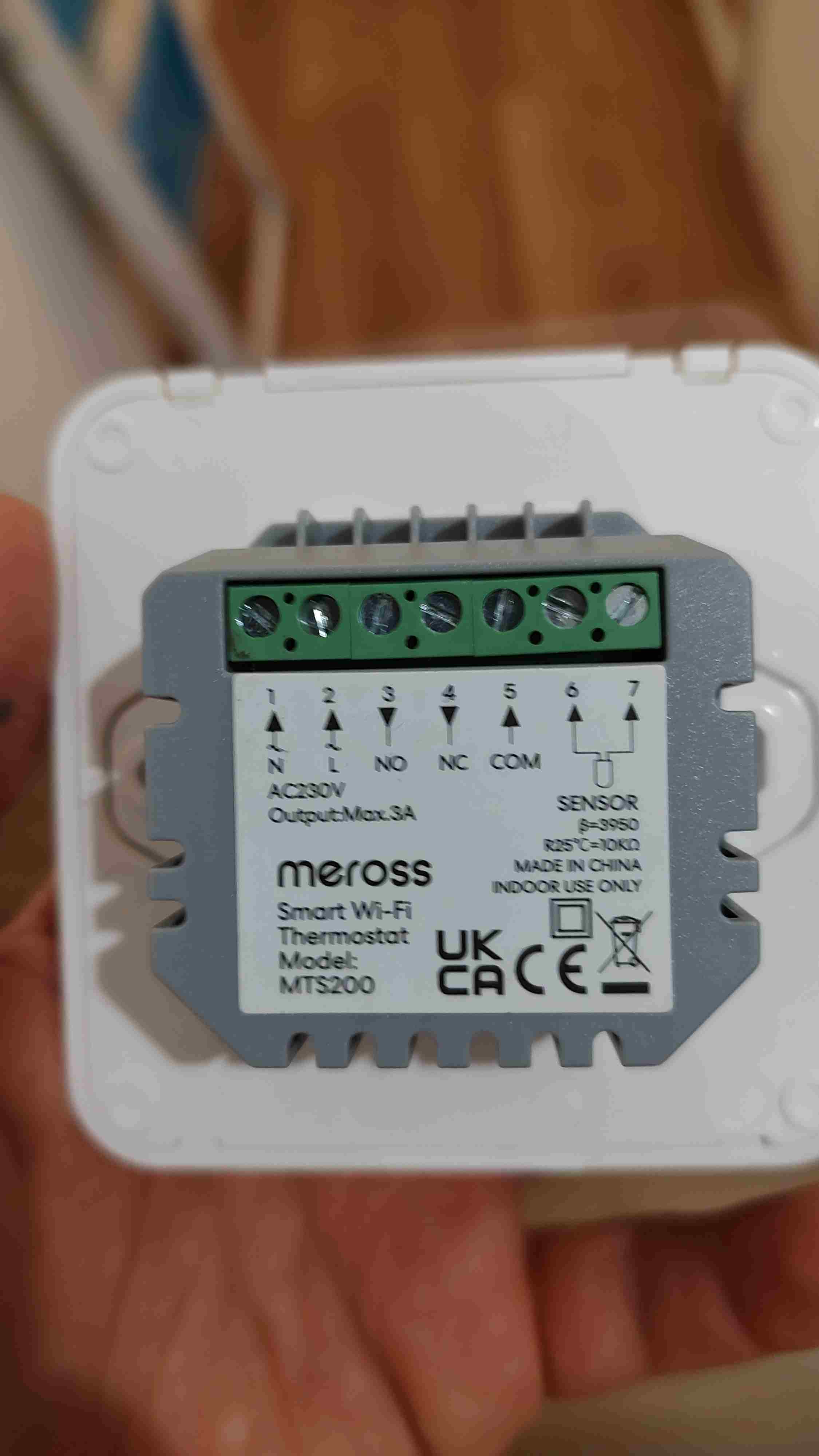

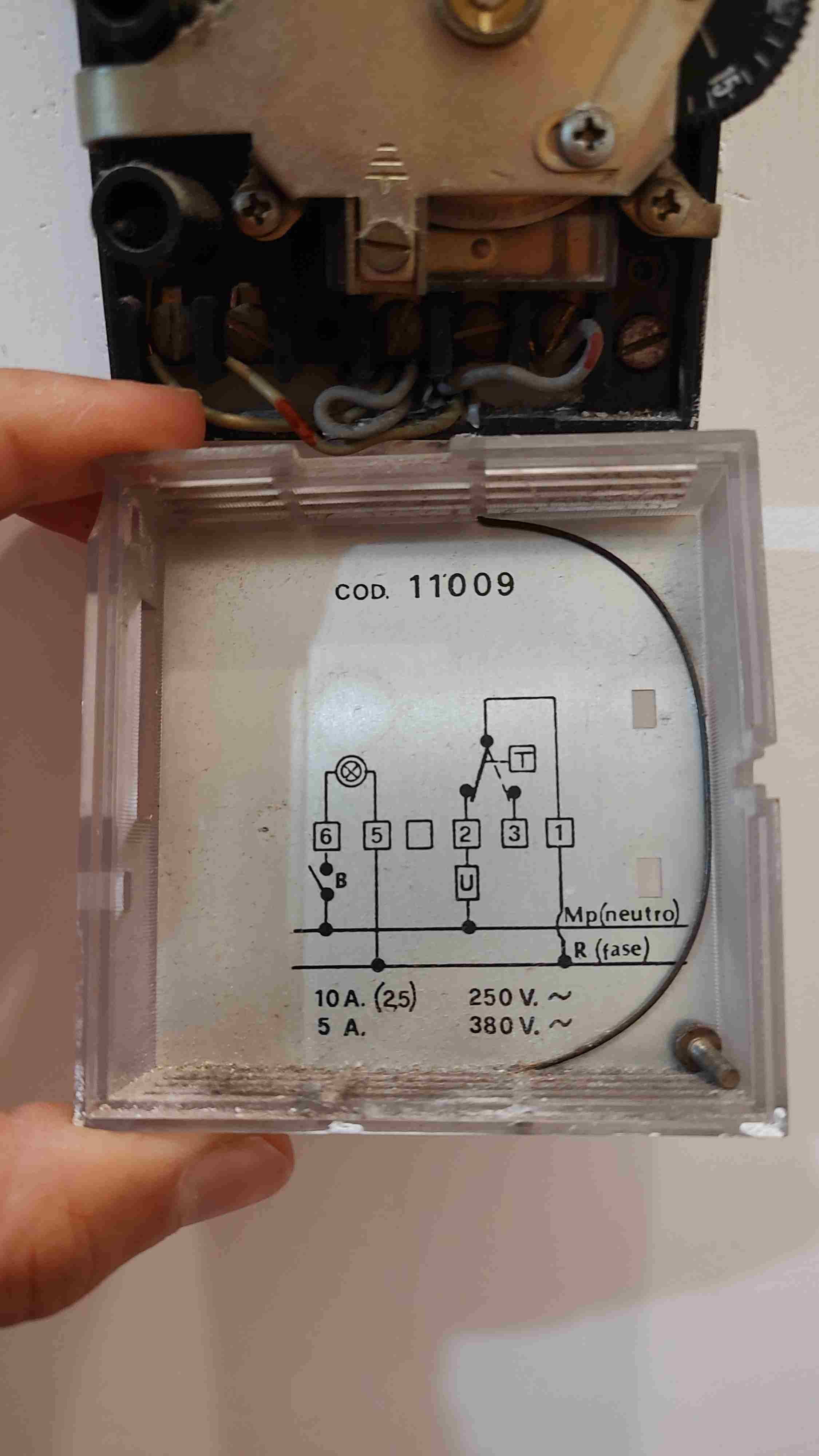

Mario_25787 Inserito: 10 novembre 2024 Segnala Inserito: 10 novembre 2024 Buonasera a tutti, sto sostituendo il termostato in una casa in montagna di alcuni miei parenti. Generalmente per questo genere di cose, non essendo del mestiere, mi affido ad un professionista, ma la casa è parecchio fuori rendendo questa ipotesi impossibile. La situazione dei cavi è la seguente (allego immagini) sapreste dirmi cosa devo collegare e dove? Grazie mille
drn5 Inserita: 10 novembre 2024 Segnala Inserita: 10 novembre 2024 sul 2 metti quello che stava sul 5 sul 1 quello del 6 sul 3 quello che era sul 2 e sul 5 quello che era sul 1
Stefano Dalmo Inserita: 10 novembre 2024 Segnala Inserita: 10 novembre 2024 Sul termostato vecchio non c’è alimentazione a 220 . I cavi su 5 e 6 , sotto la spia , immagino che fanno accendere la spia ad impianto acceso . mentre a te serve fissa per alimentare il wi fi . per cui bisogna seguire il cablaggio di questi due fili e vedere come modificarlo , per avere la 220 , sempre presente. i cavi che adesso sono su 1 e 2 , sul wi fi. Li devi collegare tra C e NO . Magari una foto più chiara dei collegamenti vecchi sarebbe più di aiuto , o magari stando sul posto ancora meglio .
