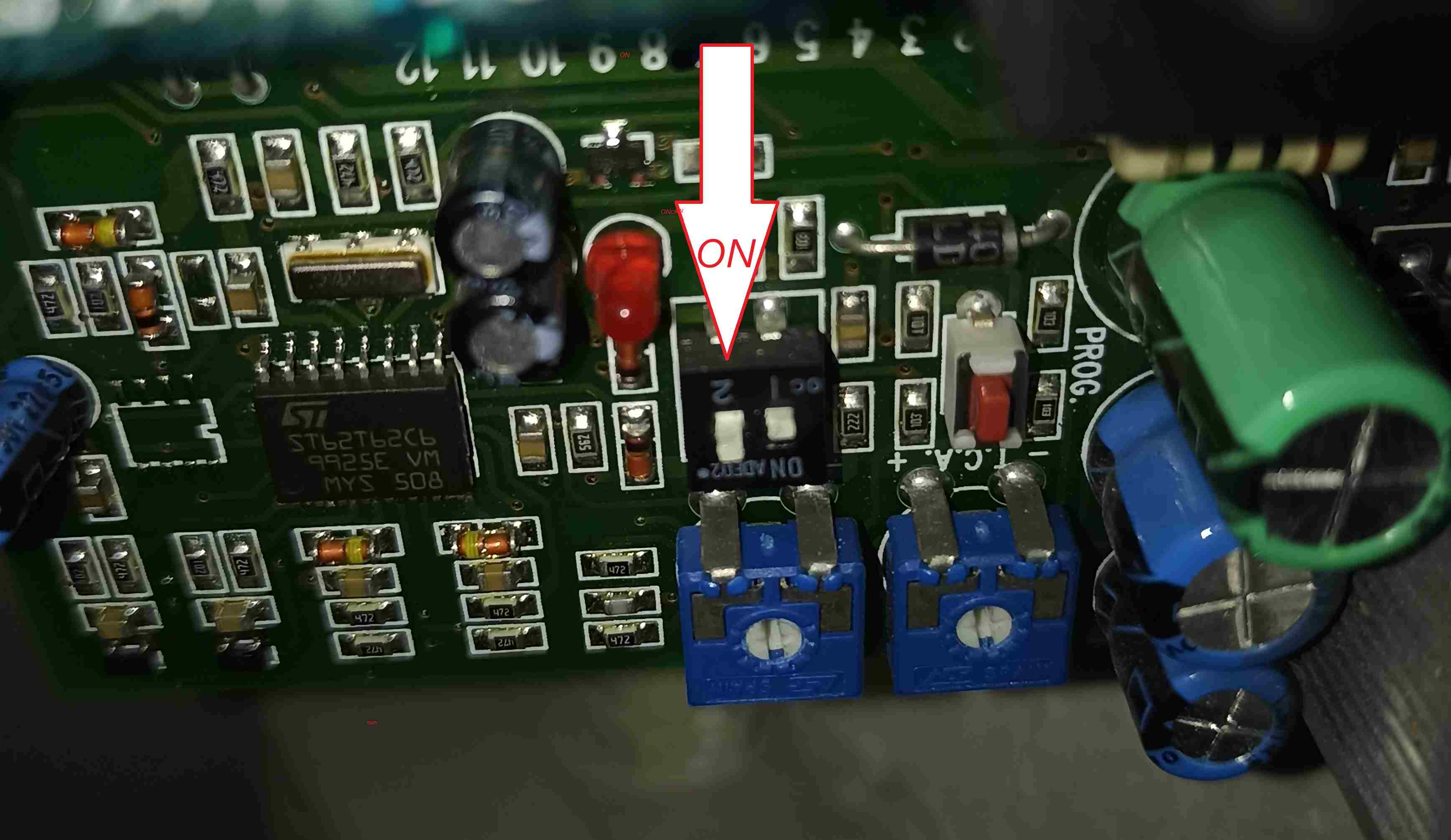

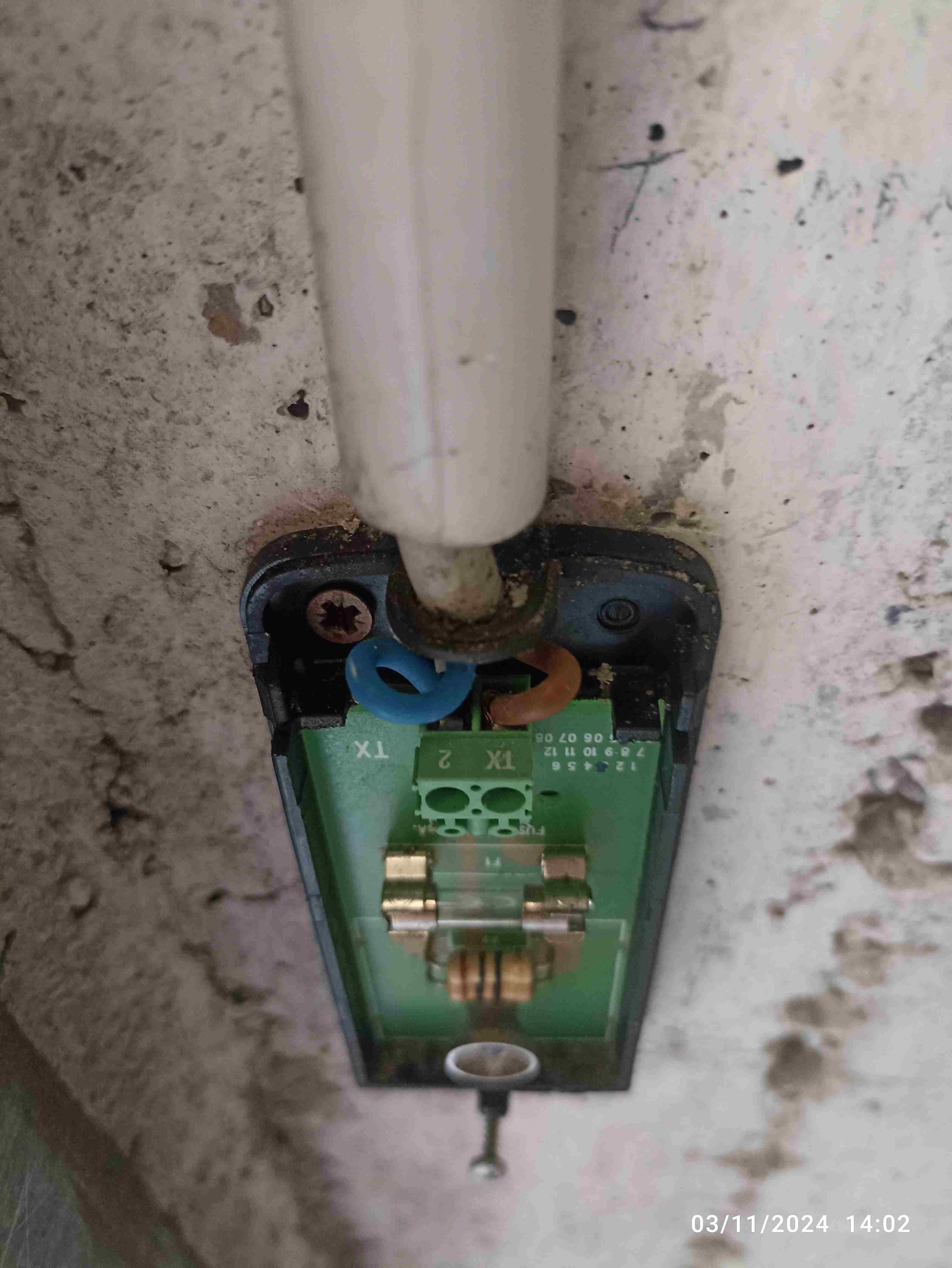

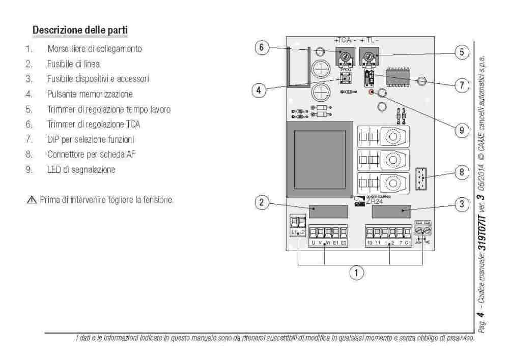

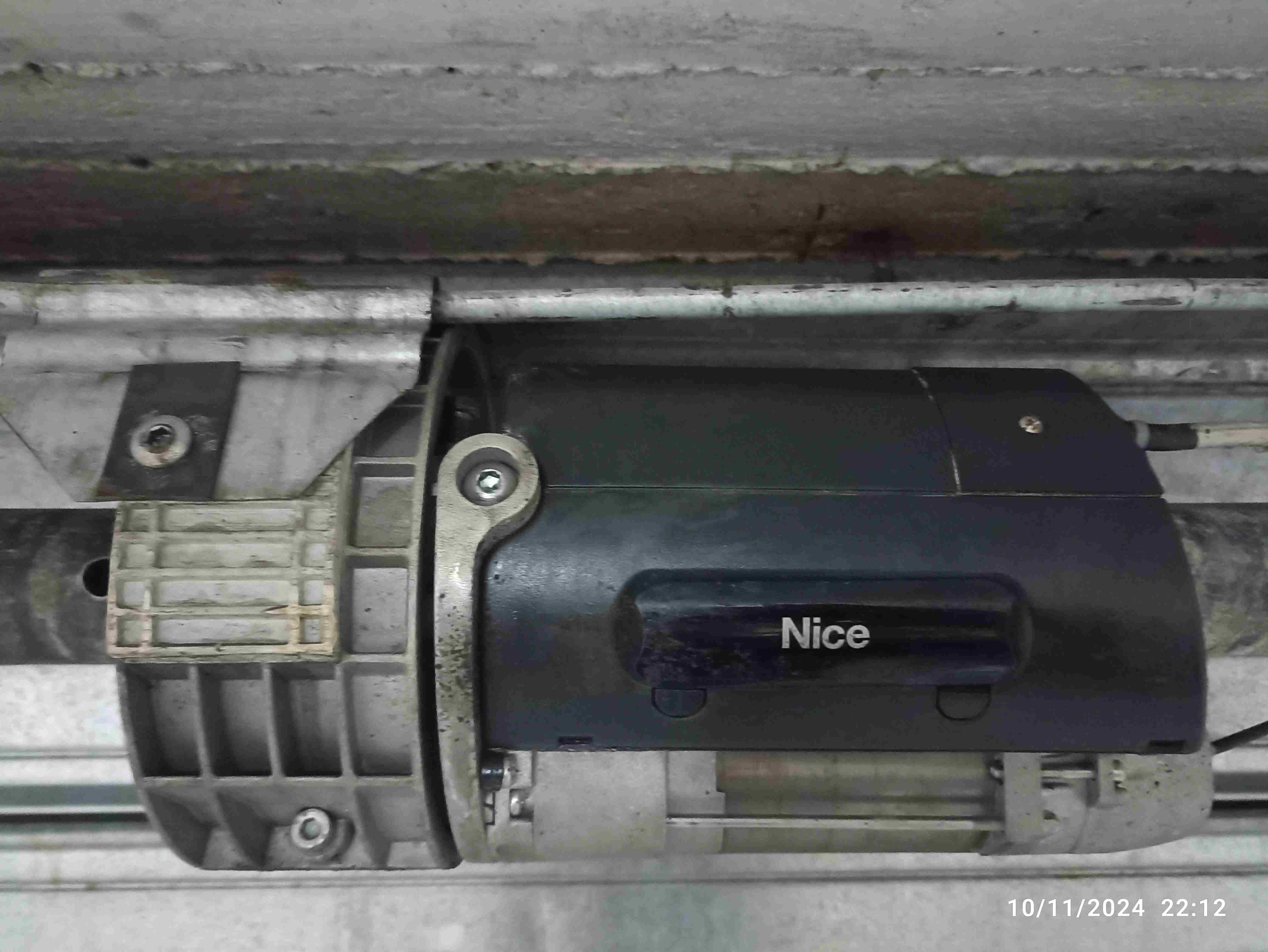

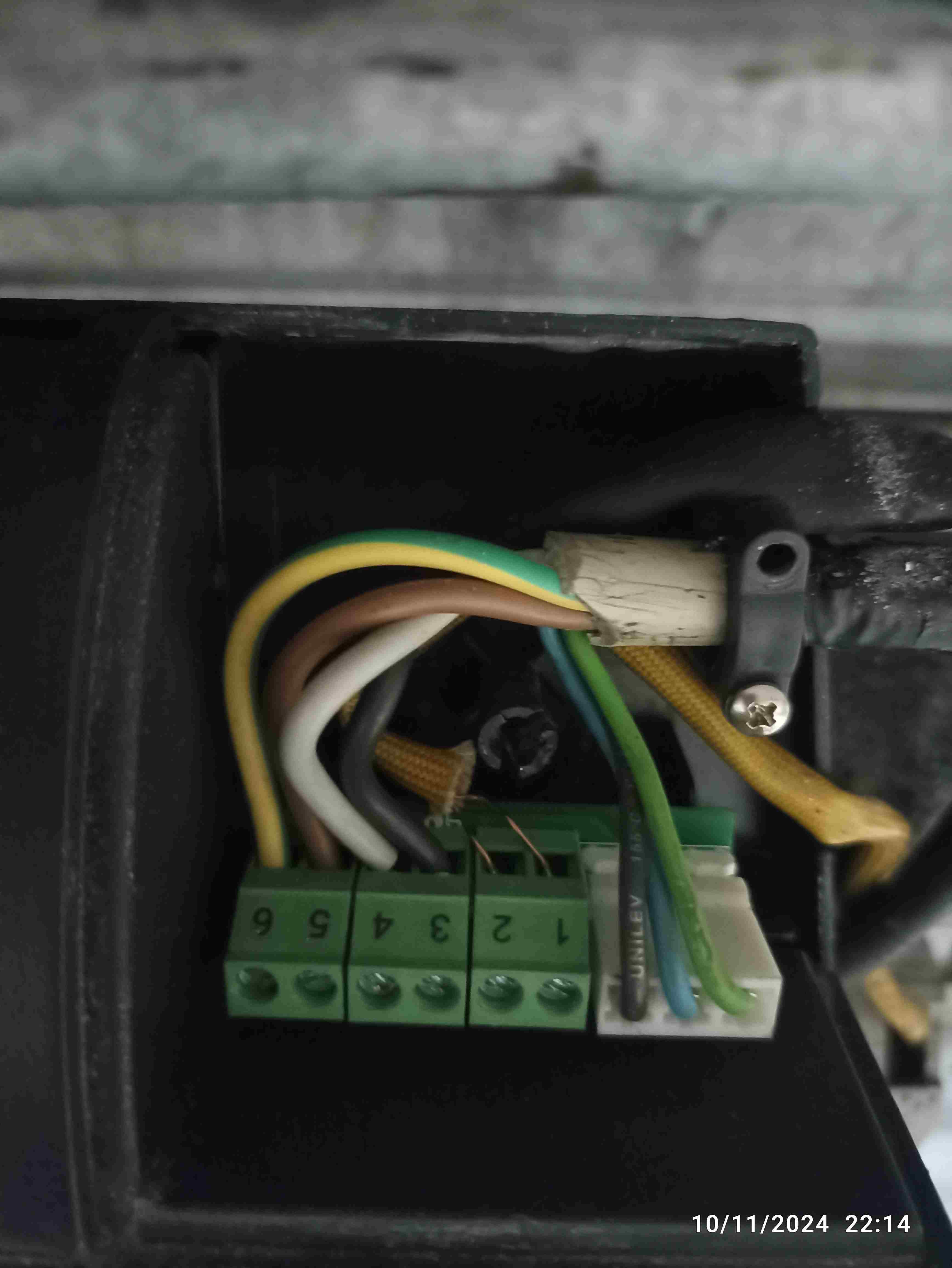

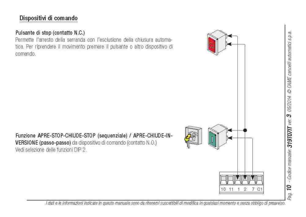

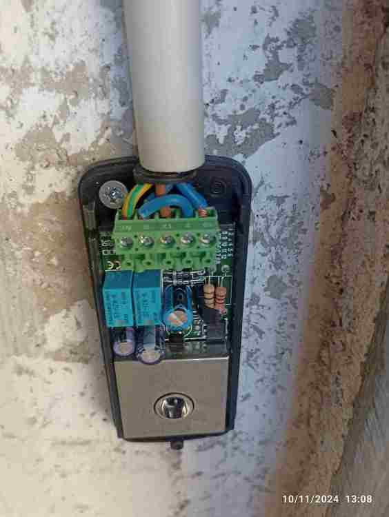

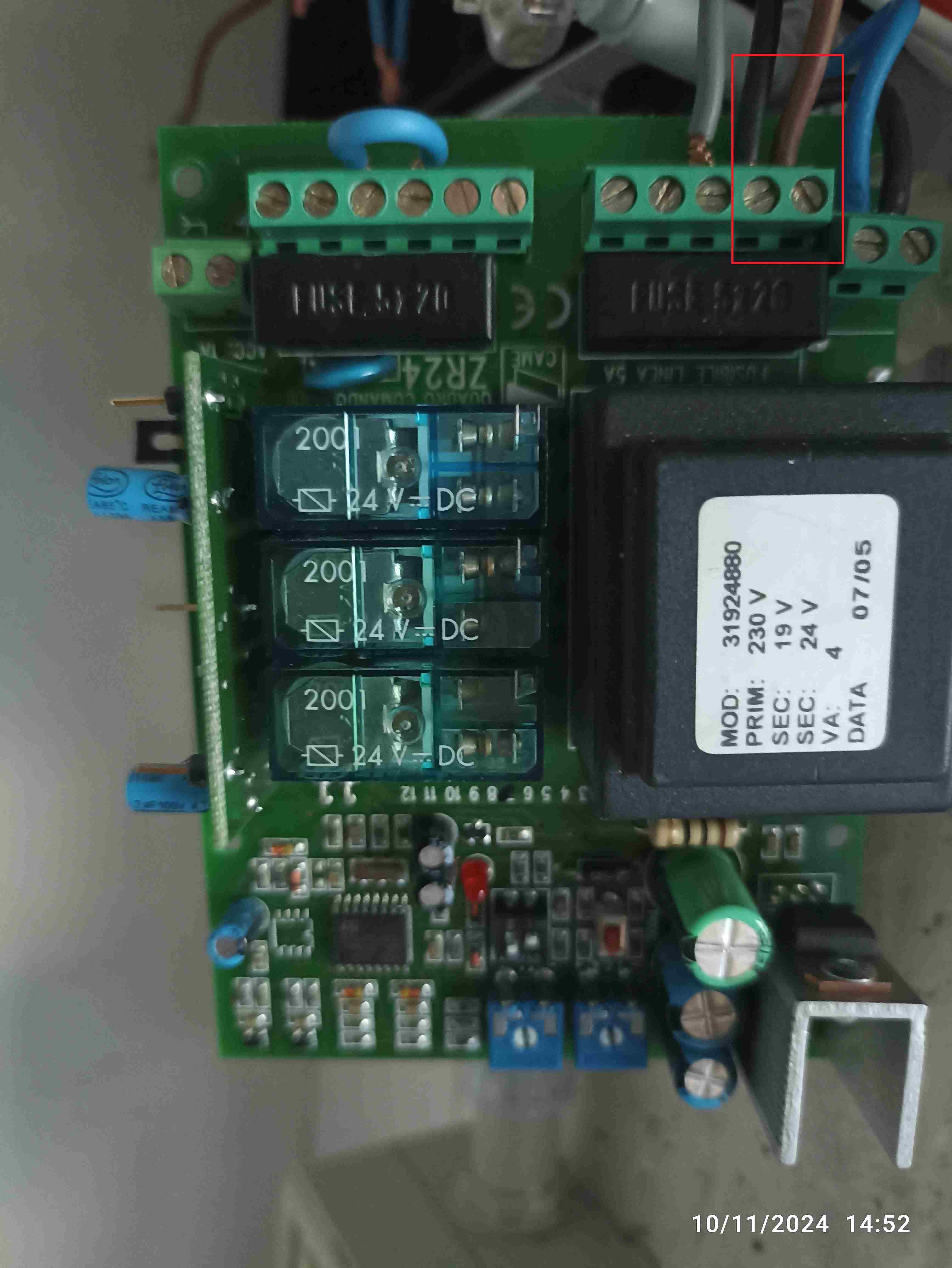

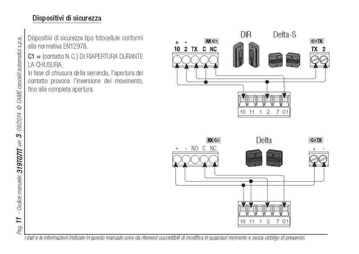

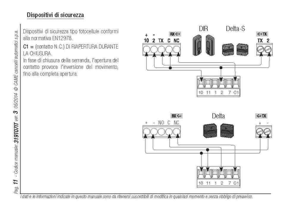

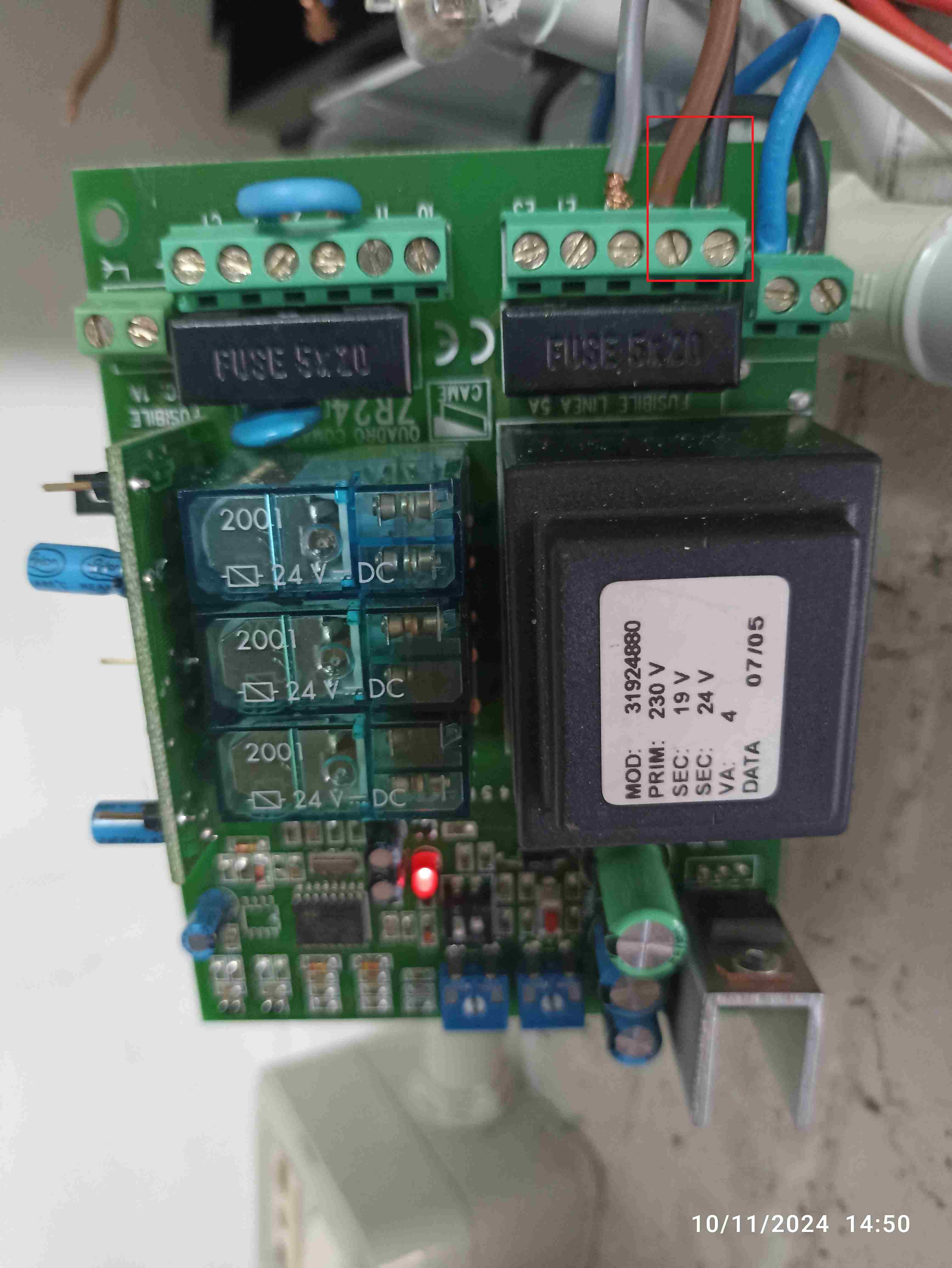

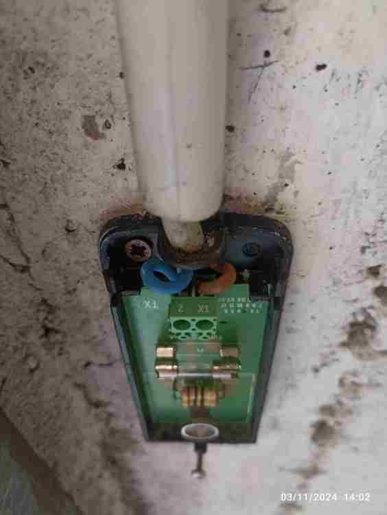

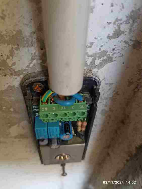

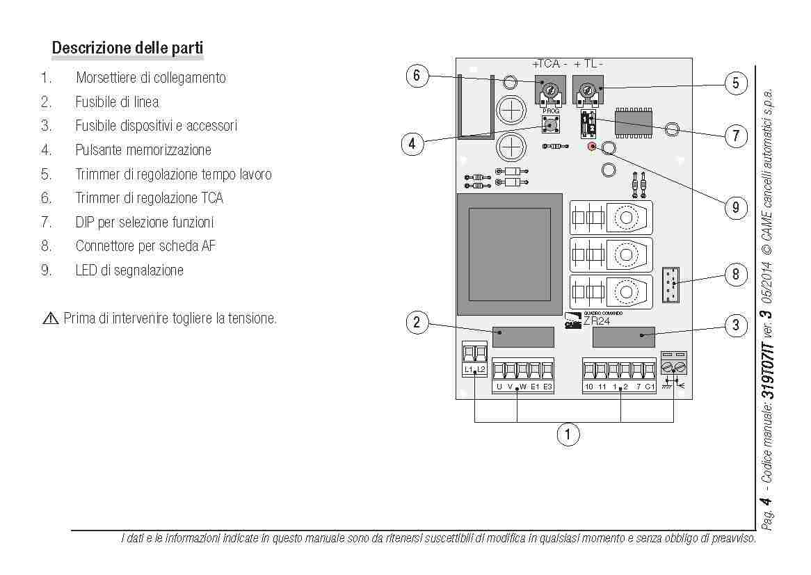

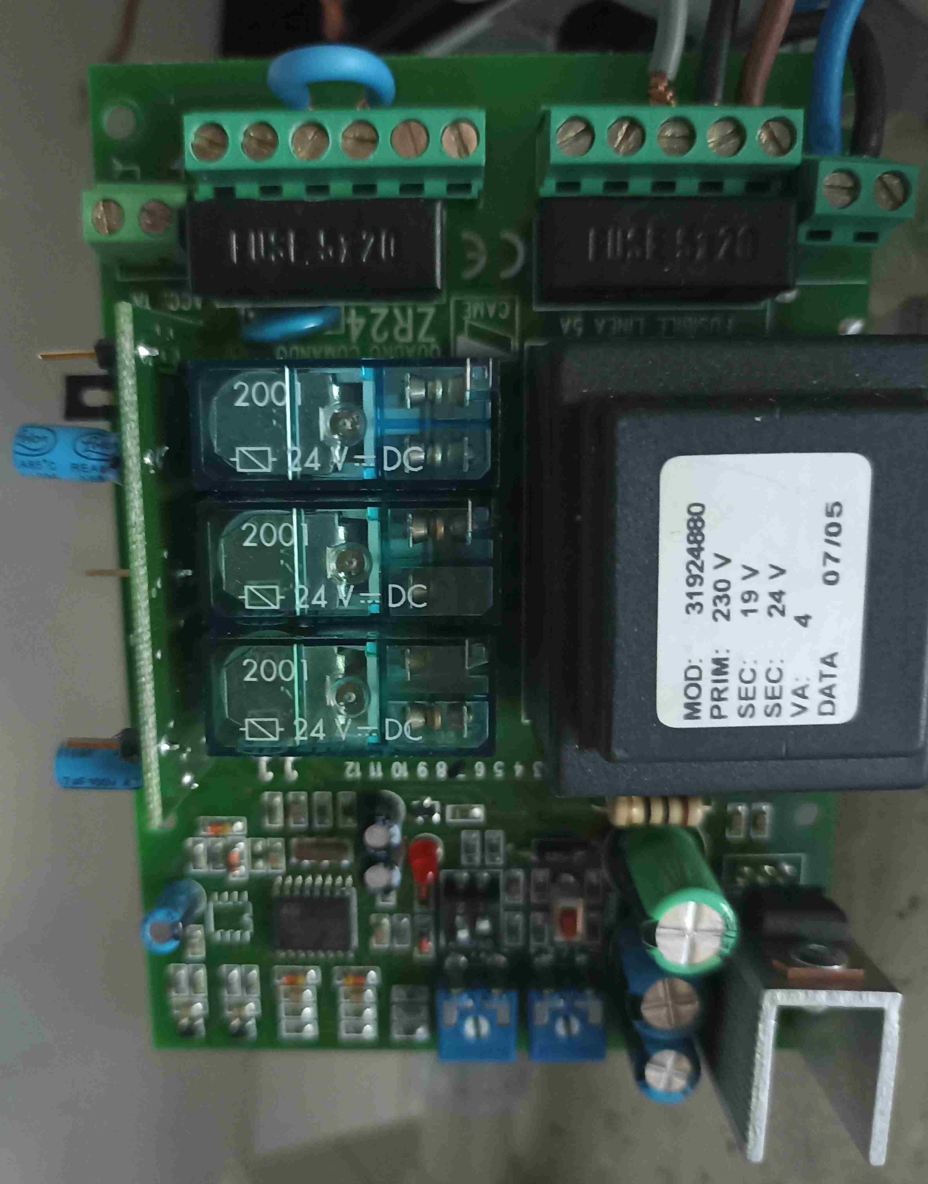

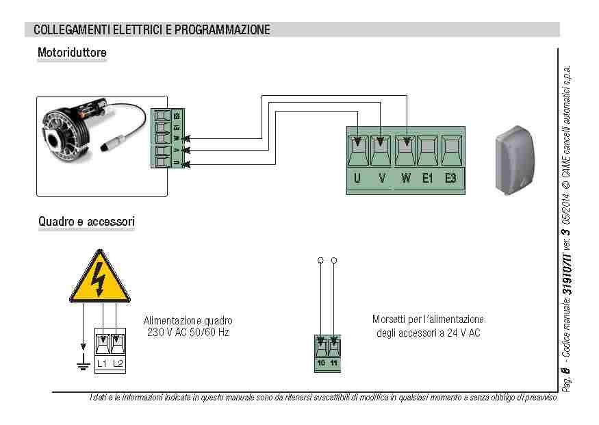

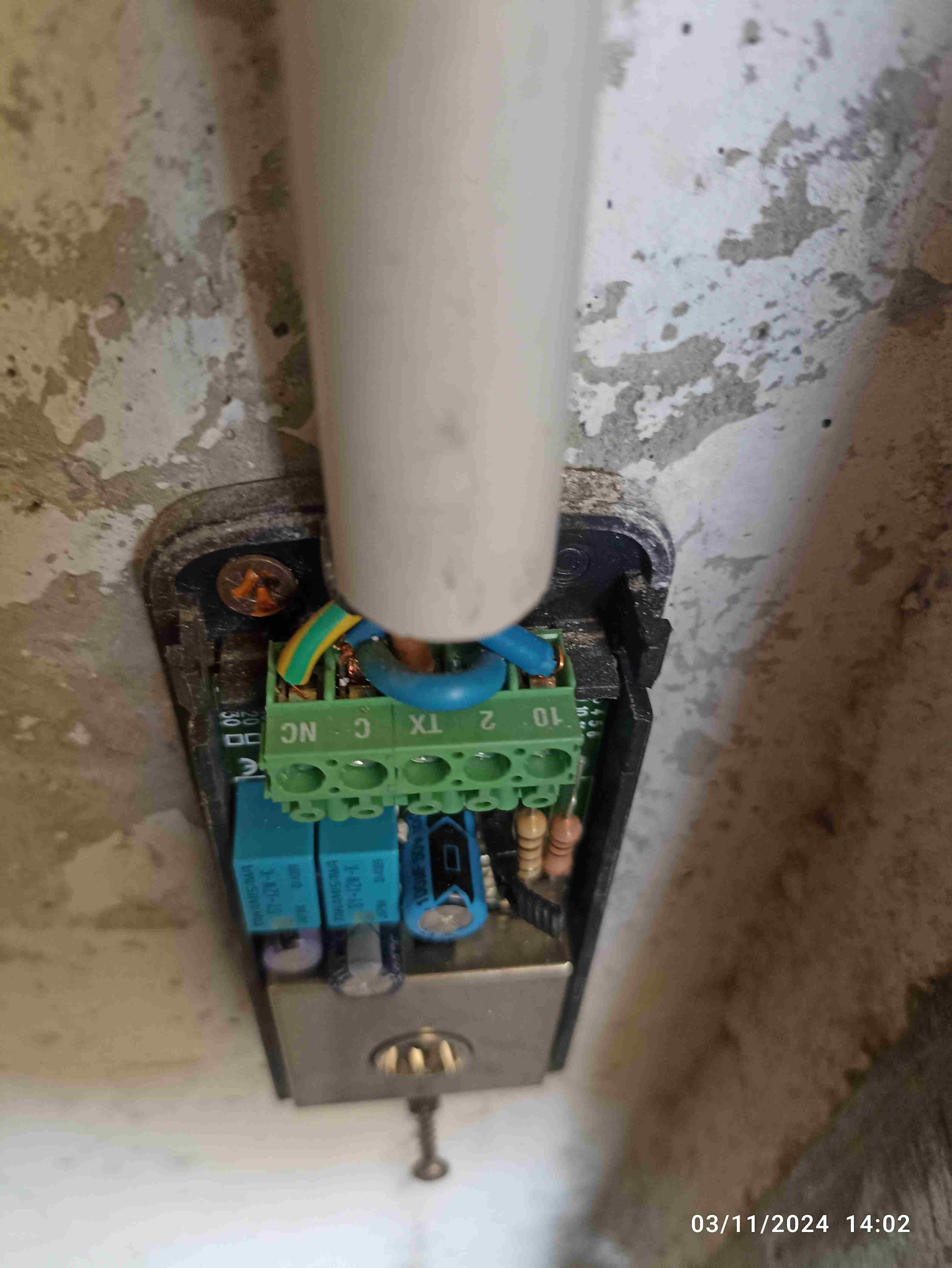

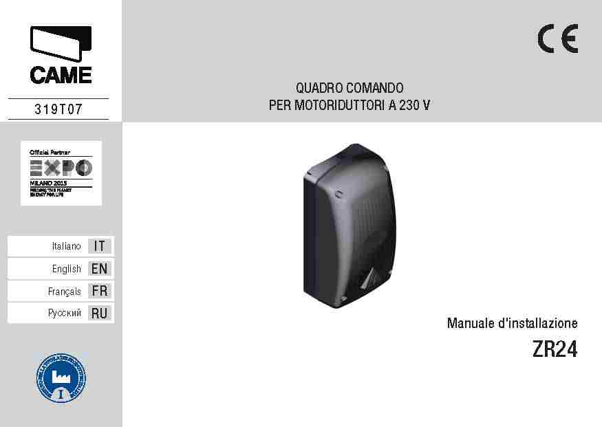

Astrubale Inserito: 10 novembre 2024 Segnala Inserito: 10 novembre 2024 Scheda CAME ZR24 per serranda. Premesso che l'impianto funzionava correttamente da quando l'ho smontato e poi rimontato non riesco più a collegare di nuovo tutto correttamente. Il DIP 2 è posizionato su ON (apre-stop-chiude-stop) ma succede che ad ogni impulso del telecomando la serranda non segue questa stessa sequenza (apre-stop-chiude-stop) ma segue la sequenza: - apre-stop-apre (se i cavi del motore Marrone è su "V" e Nero è su "U" (figura 3) oppure, - chiude-stop-chiude (se i cavi del motore Marrone è su "U" e Nero è su "V" (figura 4) "Comunque, anche con le due fotocellule collegate succedeva la stessa cosa". Grazie per il gentile aiuto ! allego 4 foto di riferimento:
Maurizio Colombi Inserita: 10 novembre 2024 Segnala Inserita: 10 novembre 2024 Dalle foto che hai inserito, si vede chiaramente che le fotocellule non sono collegate alla centrale. Se chiudi provvisoriamente i morsetti 2 - CX e CX - C7, vedrai che la funzione apre-stop-chiude-stop, si rimette a funzionare. Poi collegherai la fotocellula e/o la costa e ti accerterai di aver collegato il motore nel senso giusto.
mrgianfranco Inserita: 10 novembre 2024 Segnala Inserita: 10 novembre 2024 40 minuti fa, Astrubale ha scritto: apre-stop-apre (se i cavi del motore Marrone è su "V" e Nero è su "U" (figura 3) oppure, - chiude-stop-chiude (se i cavi del motore Marrone è su "U" e Nero è su "V" (figura 4) Visto che Came ha una legge a conto suo...il motore è Came ?...se si U V W del motore corrisponde a U V W della scheda? E se invece non hai montato un motore came, neutro salita e discesa del motore come sono messi in centrale?
Astrubale Inserita: 10 novembre 2024 Autore Segnala Inserita: 10 novembre 2024 Gentile Maurizio Colombi, se ho capito bene la sequenza apre-stop-chiude-stop dipende dall'efficienza delle fotocellule Intanto vorrei fare una verifica (senza fotocellule) come mi hai suggerito ma non riesco ad individuare i morsetti 2 - "CX" e "CX" - "C7" preciso che la mia scheda è CAME ZR24 allego foto del manuale della scheda e delle fotocellue. Grazie per l'aiuto !
Astrubale Inserita: 10 novembre 2024 Autore Segnala Inserita: 10 novembre 2024 Nel frattempo faccio una foto ai cavi del motore (non è came) che ti invio tra poco,
Astrubale Inserita: 10 novembre 2024 Autore Segnala Inserita: 10 novembre 2024 (modificato) In allegato c'è la foto ai cavi del motore (Nice), sicuramente avrò collegato io il cavo quadripolare al motore e credo di aver fatto riferimento alle istruzioni Modificato: 10 novembre 2024 da Maurizio Colombi Uniformata la formattazione del testo.
Maurizio Colombi Inserita: 10 novembre 2024 Segnala Inserita: 10 novembre 2024 38 minuti fa, Astrubale ha scritto: se ho capito bene la sequenza apre-stop-chiude-stop dipende dall'efficienza delle fotocellule Certo. Il motore apre, ferma e riapre (perchè non può chiudere se mancano le fotocellule) quando inverti il collegamento in morsettiera Il motore chiude ferma e richiude (perchè hai invertito il collegamento) È semplicissimo, non ci sono le fotocellule e non può richiudere. 43 minuti fa, Astrubale ha scritto: non riesco ad individuare i morsetti 2 - "CX" e "CX" - "C7" preciso che la mia scheda è CAME ZR24 Ancora più semplice, unisci i morsetti 2 e C1, come indicato sul manuale.
Astrubale Inserita: 10 novembre 2024 Autore Segnala Inserita: 10 novembre 2024 Grazie, ci aggiorniamo a domani buonanotte a tutti voi esperti di questo prezioso forum, grazie per l'aiuto
Astrubale Inserita: 11 novembre 2024 Autore Segnala Inserita: 11 novembre 2024 Grazie, Maurizio Colombi ! Grazie, mrgianfranco ! Problema risolto ! Ora funziona tutto. Mi avete fatto capire che il problema erano le fotocellule e la posizione sulla scheda dei cavi del motore. Credo che anche la puliza delle fotocellule sia stata determinante nella risoluzione del problema. Ho pulito, con un detergente per vetri, sia il led interno sia il vetro infrarossi del coperchio. Poi ho proceduto con i vari collegamenti secondo il manuale di installazione della scheda CAME ZR24. Ad ogni buon fine descrivo i collegamenti che ho fatto. Ho collegato sulla scheda i cavi del motore apertura in salita: - il cavo Nero su "U" - il cavo Marrone su "V" - il cavo Grigio (comune) su "W" (su questo ho collegato il Marrone del Lampeggiante) - su E1 ho collegato insieme il negativo del lampeggiante ed il negativo della luce di cortesia - su E2 ho collegato il positivo della luce di cortesia. - su 10 ho collegato il cavo "10" della fotocellula ricevente RX - su 11 non ho collegato nulla - ho ponticello "1" e "2" - su "2" della scheda ho collegato il "2" ed il "C" della ricevente RX ed il "2" della trasmittente TX - su "2" e "7" ho collegato il pulsante - su "C1" della scheda ho collegato il cavo "NC" della ricevente RX - ho collegato tra loro i due "TX" della ricevente ed il TX della trasmittente. Grazie di esistere www.plcforum.it
