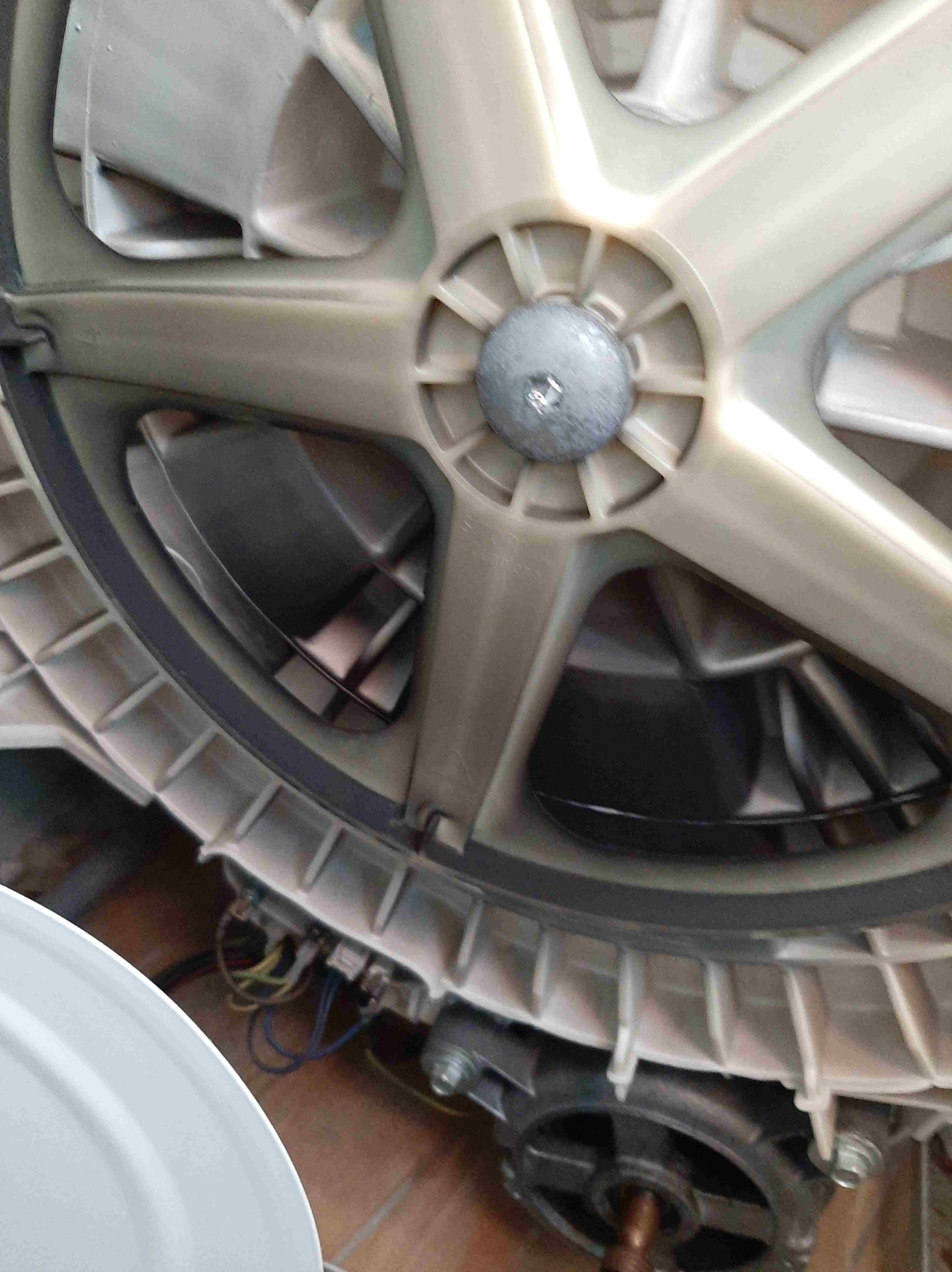

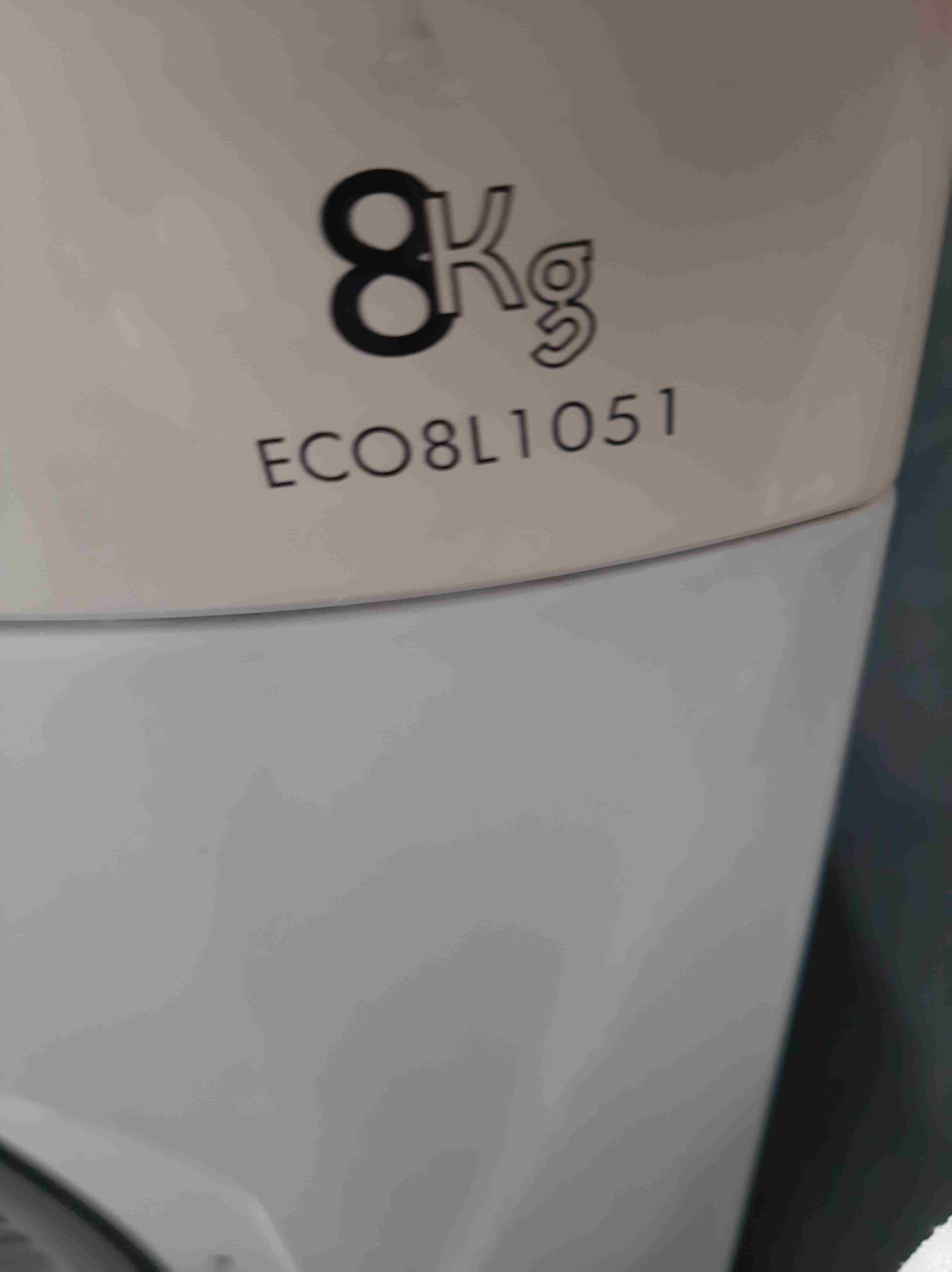

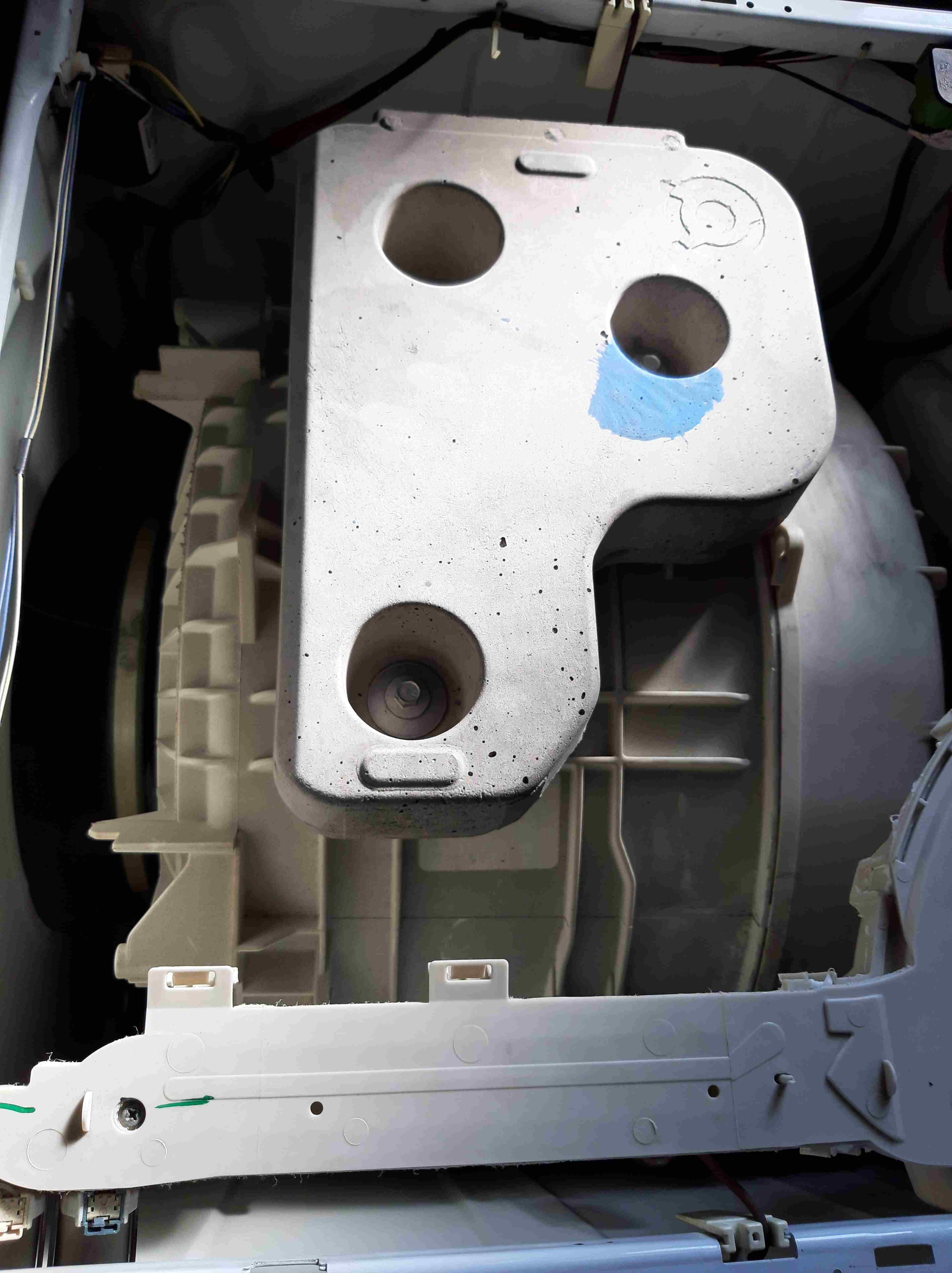

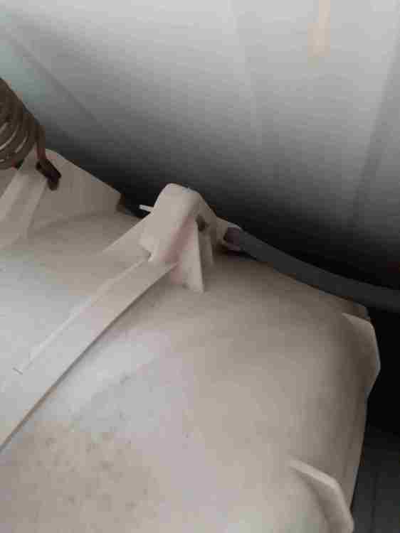

Cestello Lavatrice hotpoint ariston ECO8L 1051
Buongiorno ragazzi,
sono un possessore della lavatrice in oggetto, è un po di tempo che è diventata veramente rumorosa, oggi l'ho aperta e ovviamente sono i cuscinetti della vasca da sostituire.... Volevo chiedere se qualcuno ha già fatto questo lavoro e ci sono particolari accortenze da avere nello smontaggio, a me la vasca sembra apribile senza doverla tagliare col flex perchè ci sono alcune clip, ma non vorrei sbagliarmi.... provo ad allegare delle foto e ringrazio chiunque vorrà contribuire per la riuscita di questo lavoro.
WhatsApp Image 2024-11-11 at 13.29.32 (1).jpeg
WhatsApp Image 2024-11-11 at 13.29.32 (2).jpeg
WhatsApp Image 2024-11-11 at 13.29.32.jpeg
WhatsApp Image 2024-11-11 at 13.29.33.jpeg
Non c'è nessuna clips , si deve tagliare .
ciao Stefano quella della prima foto non è una clip?
Anche se lo fosse ,  non sono tre o quattro clips che tengono insieme la vasca  .
I due semigusci  sono pressofusi .
quindi bisogna andare di flex e poi incollare?
