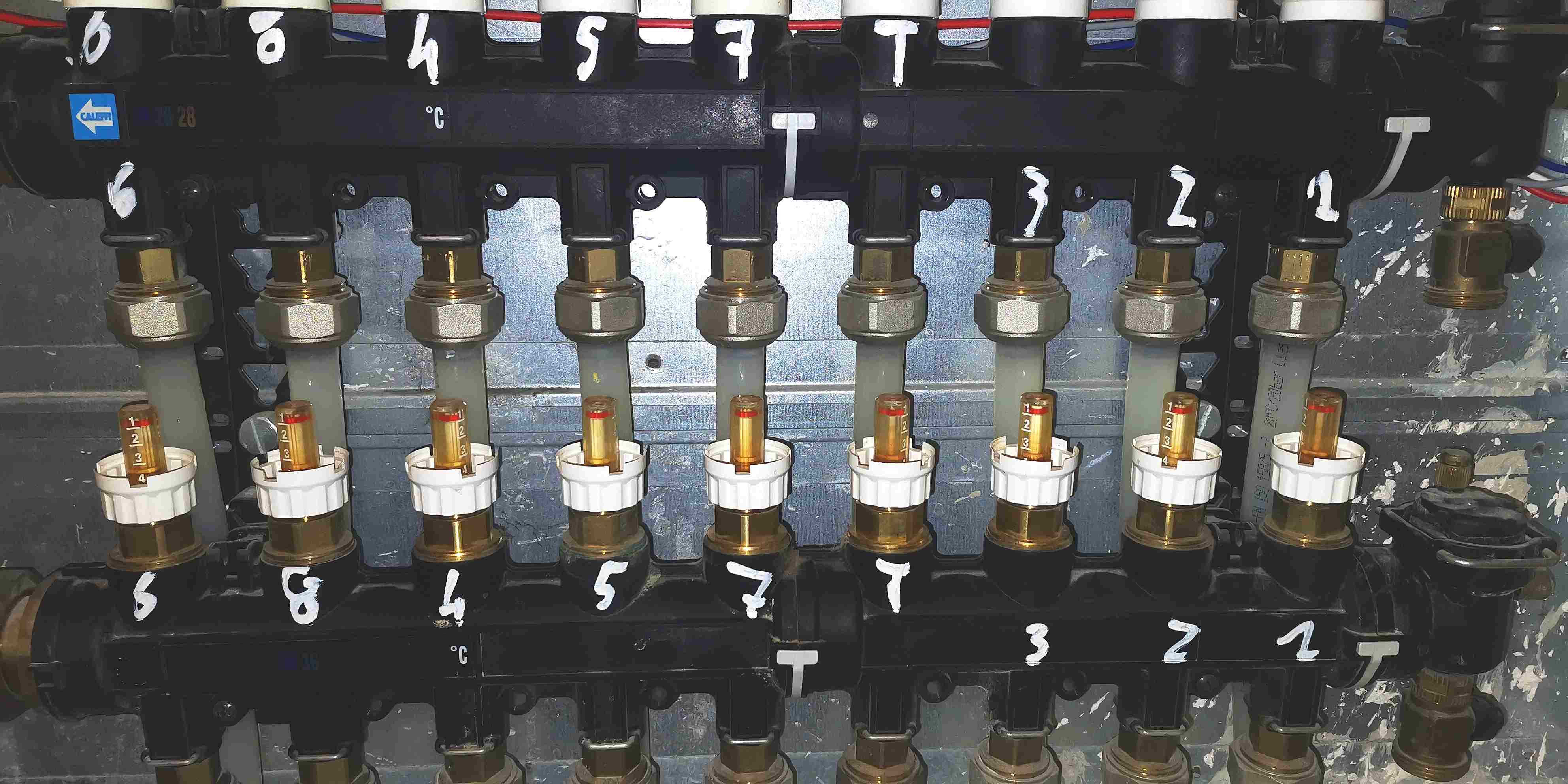

mariokravma Inserito: 11 novembre 2024 Segnala Inserito: 11 novembre 2024 (modificato) Buongiorno a tutti, ho acquistato un appartamento di 80mq con riscaldamento a pavimento, è una palazzina di 6 appartamenti, la caldaia è centralizzata è piuttosto recente, la ditta che la gestisce dice che è tutto a posto. Visto che l'appartamento non è grande ed è in classe A mi aspettavo una bolletta più leggera, l'inverno è stato mite, tengo sempre il termostato basso e per un mese sono stato via (è rimasto spento), il consumo rilevato dal Caleffi Conteca è stato di 4500kw/h, considerano anche le spese fisse alla fine è una bella cifra... tutti i condomini lamentano lo stesso problema ma io penso al mio. Non sono un esperto tutto quello che vedo sono i collettori Caleffi 670, la temperatura di mandata di 36C e quella di ritorno 28C, le valvole di regolazione sono tutte aperte ma anche chiudendo la linea rossa non si sposta, vedo dal catalogo che in origine erano trasparenti, da me sono arancioni. Non ho problemi di comfort, una stanza è più fredda, è l'ultima nel collettore e il tubo di ritorno è molto più freddo ma per me non è un problema perchè è una stanza che non uso. C'è qualche controllo che posso fare nel mio appartamento per migliorare l'efficienza? Grazie mille... Modificato: 11 novembre 2024 da mariokravma
Alessio Menditto Inserita: 11 novembre 2024 Segnala Inserita: 11 novembre 2024 Beh efficienza non direi dato che 4 minuti fa, mariokravma ha scritto: Non ho problemi di comfort Puoi chiudere in proporzione un po’ ogni detentore fino a che cominci a non stare più bene, così passa meno acqua da contabilizzare. Tieni conto che ogni variazione richiede un giorno o due per stabilizzare, quindi non devi avere fretta, il problema è che se aumenta il freddo dopo devi riaprire un po’ la mandata. Purtoppo che col riscaldamento a pavimento si risparmia a volte non è così.
Dumah Brazorf Inserita: 11 novembre 2024 Segnala Inserita: 11 novembre 2024 9 minutes ago, mariokravma said: il consumo rilevato dal Caleffi Conteca è stato di 4500kw/h Vale a dire spannometricamente 450-500mc di metano. Di che mesi stai parlando?
mariokravma Inserita: 11 novembre 2024 Autore Segnala Inserita: 11 novembre 2024 24 minuti fa, Alessio Menditto ha scritto: Beh efficienza non direi dato che Puoi chiudere in proporzione un po’ ogni detentore fino a che cominci a non stare più bene, così passa meno acqua da contabilizzare. Tieni conto che ogni variazione richiede un giorno o due per stabilizzare, quindi non devi avere fretta, il problema è che se aumenta il freddo dopo devi riaprire un po’ la mandata. Purtoppo che col riscaldamento a pavimento si risparmia a volte non è così. Intanto grazie... se ho capito bene se "avvito" e chiudo le valvole della stanza che non uso (credo siano le ultime due) potrei risparmiare? 23 minuti fa, Dumah Brazorf ha scritto: Vale a dire spannometricamente 450-500mc di metano. Di che mesi stai parlando? più o meno da novembre 2023 ad aprile 2024 (escluso quasi tutto dicembre che ero via).
Dumah Brazorf Inserita: 11 novembre 2024 Segnala Inserita: 11 novembre 2024 (modificato) Il consumo in mc non mi pare esagerato, se hai pagato tanto devi vedere quanto pagavano il mc di metano. Modificato: 11 novembre 2024 da Dumah Brazorf
drn5 Inserita: 11 novembre 2024 Segnala Inserita: 11 novembre 2024 (modificato) 41 minuti fa, Dumah Brazorf ha scritto: spannometricamente 450-500mc di metano Sempre a spanne 4 mesi pieni sono circa 4 mc al giorno, di tutto rispetto. Se fosse stato riscaldamento autonomo parleremmo di 500-600€ di bollette in tutto . Niente. E tu scusami quanto hai pagato? questi sono i prezzi al mc del gas che ho pagato per le 6 bollette bimestrali del 2022 a partire da dicembre (totale bolletta/mc) Teniamo presente che nelle bollette gas di febbraio, aprile e giugno ci sono state detrazioni di aiuto in bolletta.... 1,39 1,32 0,83 0,74 0,87 1,03 Modificato: 11 novembre 2024 da drn5
Alessio Menditto Inserita: 11 novembre 2024 Segnala Inserita: 11 novembre 2024 41 minuti fa, mariokravma ha scritto: e chiudo le valvole della stanza che non uso (credo siano le ultime due) Se la contabilizzazione conta quanti litri passa nel tuo circuito, ovviamente meno ne passa meno litri paghi.
Alessio Menditto Inserita: 11 novembre 2024 Segnala Inserita: 11 novembre 2024 Però non ho ben capito il tuo concetto di risparmio…se cali troppo l’alimentazione del pavimento poi hai freddo, sicuramente se l’impianto lo tieni spento risparmi il 100%.
mariokravma Inserita: 11 novembre 2024 Autore Segnala Inserita: 11 novembre 2024 32 minuti fa, drn5 ha scritto: Sempre a spanne 4 mesi pieni sono circa 4 mc al giorno, di tutto rispetto. Se fosse stato riscaldamento autonomo parleremmo di 500-600€ di bollette in tutto . Niente. E tu scusami quanto hai pagato? questi sono i prezzi al mc del gas che ho pagato per le 6 bollette bimestrali del 2022 a partire da dicembre (totale bolletta/mc) Teniamo presente che nelle bollette gas di febbraio, aprile e giugno ci sono state detrazioni di aiuto in bolletta.... 1,39 1,32 0,83 0,74 0,87 1,03 poco meno di 1000 quota consumo e poco meno di 200 quota fissa.... totale quasi 1200, non ho le bollette del condominio ma è circa il doppio di ciò che ho speso nell'inverno 2022/2023 in un appartamento molto simile, classe G ma con caldaia autonoma.
reka Inserita: 11 novembre 2024 Segnala Inserita: 11 novembre 2024 il problema secondo me è più il costo del metano che il suo consumo. dovresti leggere bene il resoconto. Guarda quanti MC avevi consumato nell'appartamento in classe G e il confronto fallo su quelli intanto
mariokravma Inserita: 11 novembre 2024 Autore Segnala Inserita: 11 novembre 2024 1 ora fa, Dumah Brazorf ha scritto: Il consumo in mc non mi pare esagerato, se hai pagato tanto devi vedere quanto pagavano il mc di metano. concordo con te che potrebbe essere il costo del metano, capita spesso che i contratti condominiali siano poco vantaggiosi, cercherò di avere le bollette anche se non è facile
drn5 Inserita: 11 novembre 2024 Segnala Inserita: 11 novembre 2024 Ricordo una discussione di un mese fa in cui si parlava non di bollette del gas pagate dal condominio, ma del servizio offerto da una società che emetteva (se ricordo bene) questi conti comprensivi di costo energia+manutenzione+altre voci che alla fine facevano levitare i costi in modo sconsiderato.. C'è da capire se il condominio paga il gas o paga una società che rifattura il gas a modo suo...
reka Inserita: 11 novembre 2024 Segnala Inserita: 11 novembre 2024 16 minuti fa, mariokravma ha scritto: concordo con te che potrebbe essere il costo del metano, capita spesso che i contratti condominiali siano poco vantaggiosi, cercherò di avere le bollette anche se non è facile non servono le bollette, ssul rendiconto dell'amministratore ci devono essere consumi e costi per condomino, da quello se pagate 1 euro o 3 euro al smc più o meno ci si arriva.
mariokravma Inserita: 11 novembre 2024 Autore Segnala Inserita: 11 novembre 2024 3 ore fa, Alessio Menditto ha scritto: Però non ho ben capito il tuo concetto di risparmio…se cali troppo l’alimentazione del pavimento poi hai freddo, sicuramente se l’impianto lo tieni spento risparmi il 100%. il concetto di risparmio si intende rapportato alle condizioni d'uso, se scaldare un appartamento in classe A mi costa il doppio di uno in classe G, persino un poco più grande, con un vecchio impianto, la cosa è preoccupante. Se, come leggo, il consumo 4500kw/h non è esagerato (personalmente non ne ho idea) allora il problema non è l'impianto.
Alessio Menditto Inserita: 11 novembre 2024 Segnala Inserita: 11 novembre 2024 Ma ti riferisci sempre ad un pavimento radiante? Cioé pavimento radiante sia quello in classe A che quello in classe G?
click0 Inserita: 11 novembre 2024 Segnala Inserita: 11 novembre 2024 Se il costo è dell'intera stagione invernale, non mi sembra elevato In che zona climatica ti trovi?
mariokravma Inserita: 12 novembre 2024 Autore Segnala Inserita: 12 novembre 2024 12 ore fa, Alessio Menditto ha scritto: Ma ti riferisci sempre ad un pavimento radiante? Cioé pavimento radiante sia quello in classe A che quello in classe G? pavimento radiante quello in classe A circa 80mq, termosifoni quello in classe G circa 85mq
reka Inserita: 12 novembre 2024 Segnala Inserita: 12 novembre 2024 tieni presente che il contro del riscaldamento a pavimmento è il dovere tenere caldo H24, coi termosifoni si recupera con l'orario di funziuonamento minore. quindi dipende molto da come si vive la casa il preferire un sistema o l'altro. probabilmente se il mese di assenza non lo spegnevi ma riducevi la temperatura avresti risparmiato qualcosa. se riesci risali ai MC che consumavi in una stagione con il vecchio appartamento
mariokravma Inserita: 12 novembre 2024 Autore Segnala Inserita: 12 novembre 2024 11 ore fa, click0 ha scritto: Se il costo è dell'intera stagione invernale, non mi sembra elevato In che zona climatica ti trovi? sono in Zona E, considera che non sono di quelli che fanno la sauna... tutt'altro magari dico una bestialità ma la classe A può variare tra 15 e 30 Kwh per ogni metro quadro, considerando il caso peggiore avremmo 30*80=2400Kwh
Alessio Menditto Inserita: 12 novembre 2024 Segnala Inserita: 12 novembre 2024 16 minuti fa, mariokravma ha scritto: pavimento radiante quello in classe A circa 80mq, termosifoni quello in classe G circa 85mq Ecco appunto, come sommare pere con cavolfiori, è un paragone assolutamente senza senso, sono impianti inconfrontabili.
click0 Inserita: 12 novembre 2024 Segnala Inserita: 12 novembre 2024 casa l'hai comprata nell' APE non hai il consumo stimato al m2 ??
click0 Inserita: 12 novembre 2024 Segnala Inserita: 12 novembre 2024 l'acqua calda sanitaria come viene prodotta? te la conteggiano a parte?
Dumah Brazorf Inserita: 12 novembre 2024 Segnala Inserita: 12 novembre 2024 40 minutes ago, reka said: probabilmente se il mese di assenza non lo spegnevi ma riducevi la temperatura avresti risparmiato qualcosa. no dai, è stato via un mese mica qualche giorno!
mariokravma Inserita: 12 novembre 2024 Autore Segnala Inserita: 12 novembre 2024 1 ora fa, Alessio Menditto ha scritto: Ecco appunto, come sommare pere con cavolfiori, è un paragone assolutamente senza senso, sono impianti inconfrontabili. tradotto in: "non spendete soldi in caldaie a condensazione, immobili in classe A che tanto non vuol dire nulla"
