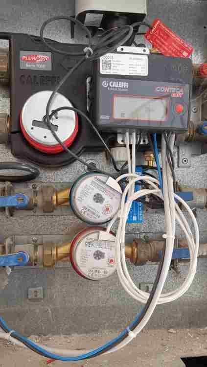

click0 Inserita: 13 novembre Segnala Share Inserita: 13 novembre In questo momento, Alessio Menditto ha scritto: allora il conto torna, infatti stanno al freddo e in più devono accendere il clima per scaldarsi, spesa doppia. il conto centra... lenticchie mi dice però che il sistema "centrale termica" (in maniera estremamente approssimata) usa molta energia rispetto a quella che finisce nelle abitazioni... che differenza c'è tra una pompa di calore che ha COP 2 rispetto ha una che ha COP 5 ? Link al commento Condividi su altri siti More sharing options...
Dumah Brazorf Inserita: 13 novembre Segnala Share Inserita: 13 novembre 7 minutes ago, click0 said: che differenza c'è tra una pompa di calore che ha COP 2 rispetto ha una che ha COP 5 ? che son vecchie forte, siam già al COP 29!!! Link al commento Condividi su altri siti More sharing options...
mariokravma Inserita: 13 novembre Autore Segnala Share Inserita: 13 novembre 4 ore fa, click0 ha scritto: riesci a fare una foto anche dove hai il contabilizzatore ? Link al commento Condividi su altri siti More sharing options...
reka Inserita: 14 novembre Segnala Share Inserita: 14 novembre rompete le balle, quello è un impianto da h24!! c'è una norma degli anni 90 che permette la deroga alle ore di funzionamento con impianti così. convincete ad accendere h24 e impostare i termostai interni solo con un abbassamento notturno massimo di 2 gradi. (secondo me 19 come temperatura di confort e 17/8) fate la prova per almeno 7/10 giorni segnando il consumo generale con le due impostazioni. io farei fare così: non toccate nulla e prendete i consumi così com'è per 10gg, cambiate impostazioni e dopo 2/3 giorni ricominciate a prendere i consumi per altri 10gg. Alla fine vedete la differenza. Con appartamenti isolati come i vs la differenza di temperatura esterna in 10 gg non dovrebbe influire troppo. durante i primi 10gg intanto gugolate o vi informate da altri "gestori" di impianti sul fatto che possiate o meno tenere acceso h24. ps: non conosco i contabilizzatori in questione, hanno la possibilità si scaricare dati ora per ora? Link al commento Condividi su altri siti More sharing options...
mariokravma Inserita: 14 novembre Autore Segnala Share Inserita: 14 novembre 48 minuti fa, reka ha scritto: rompete le balle, quello è un impianto da h24!! c'è una norma degli anni 90 che permette la deroga alle ore di funzionamento con impianti così. convincete ad accendere h24 e impostare i termostai interni solo con un abbassamento notturno massimo di 2 gradi. (secondo me 19 come temperatura di confort e 17/8) fate la prova per almeno 7/10 giorni segnando il consumo generale con le due impostazioni. io farei fare così: non toccate nulla e prendete i consumi così com'è per 10gg, cambiate impostazioni e dopo 2/3 giorni ricominciate a prendere i consumi per altri 10gg. Alla fine vedete la differenza. Con appartamenti isolati come i vs la differenza di temperatura esterna in 10 gg non dovrebbe influire troppo. durante i primi 10gg intanto gugolate o vi informate da altri "gestori" di impianti sul fatto che possiate o meno tenere acceso h24. ps: non conosco i contabilizzatori in questione, hanno la possibilità si scaricare dati ora per ora? da manuale vedo che sono predisposti per la rete RS485 ma al momento i numeri li comunichiamo noi, considera che in condominio è vietato accedere al locale caldaia. Link al commento Condividi su altri siti More sharing options...
