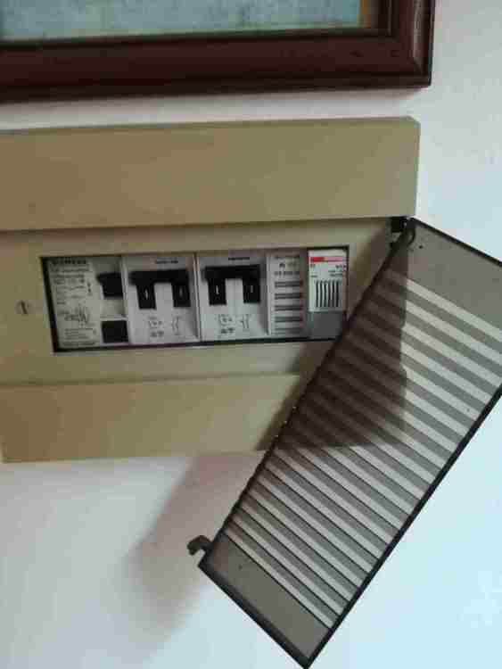

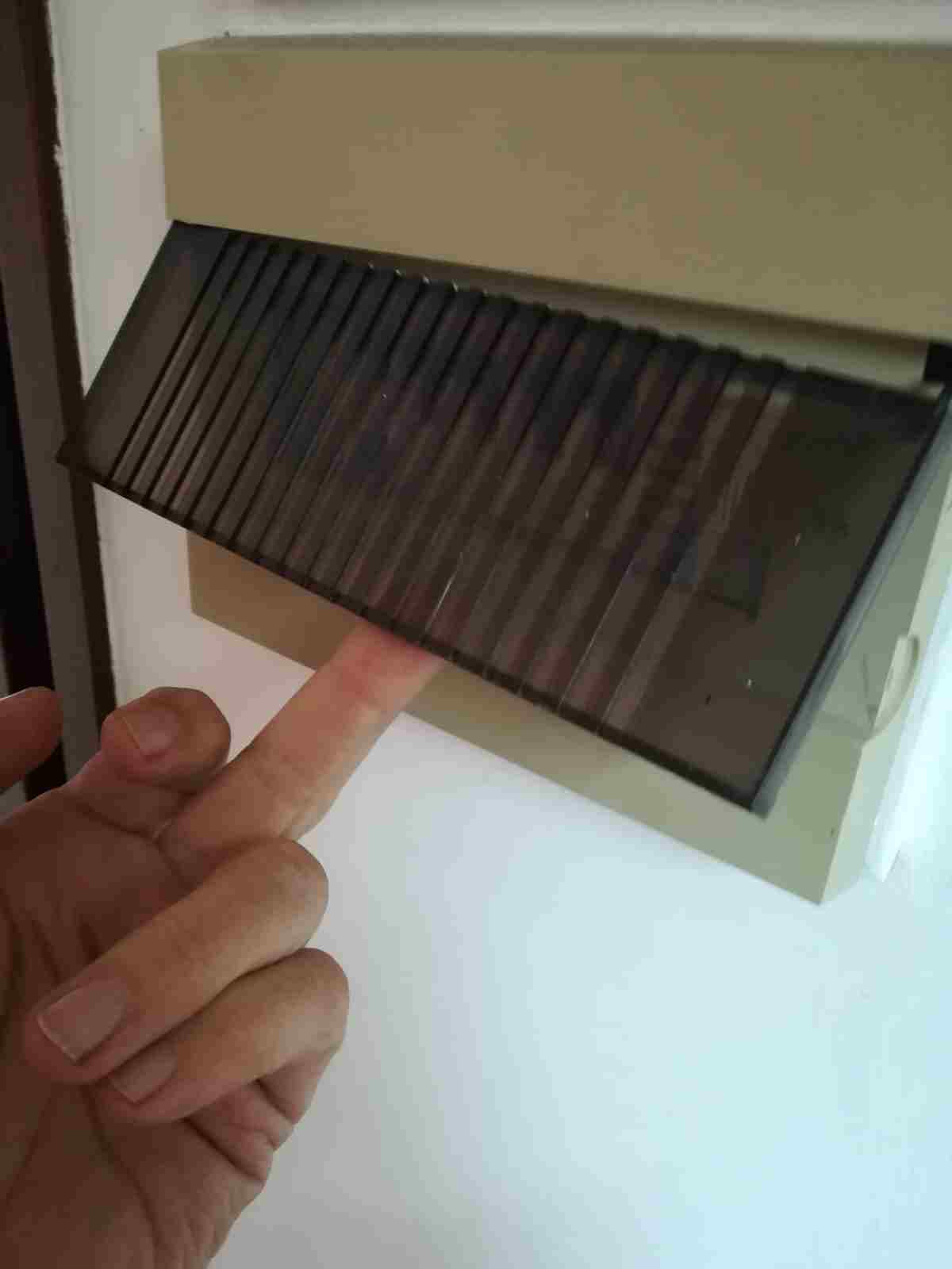

Coperchio quadro centralino Siemens anni 90
Ciao a tutti, sto cercando il coperchio postato in foto. Ha un gancio rotto e ho chiesto a vari elettricisti e cercato pure in internet su vari siti di rivenditori compreso Siemens ma niente da fare. Qualcuno mi potrebbe indicare un rivenditore o qualcuno che per caso ne ha uno da vendermi?  Avevo sbagliato il luogo del post, scusate. Grazie in anticipo
Immagine WhatsApp 2024-11-11 ore 12.49.33_3f9f83c0.jpg
Immagine WhatsApp 2024-11-11 ore 12.49.33_a7378fc5.jpg
