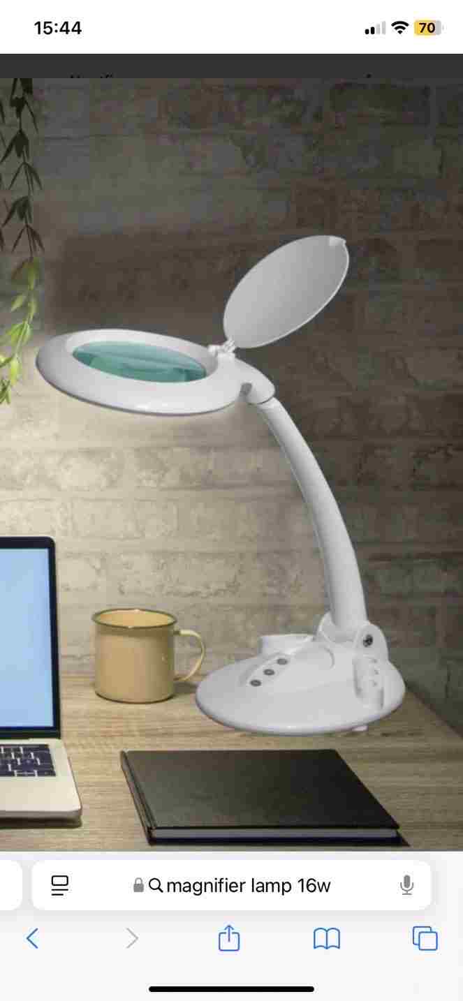

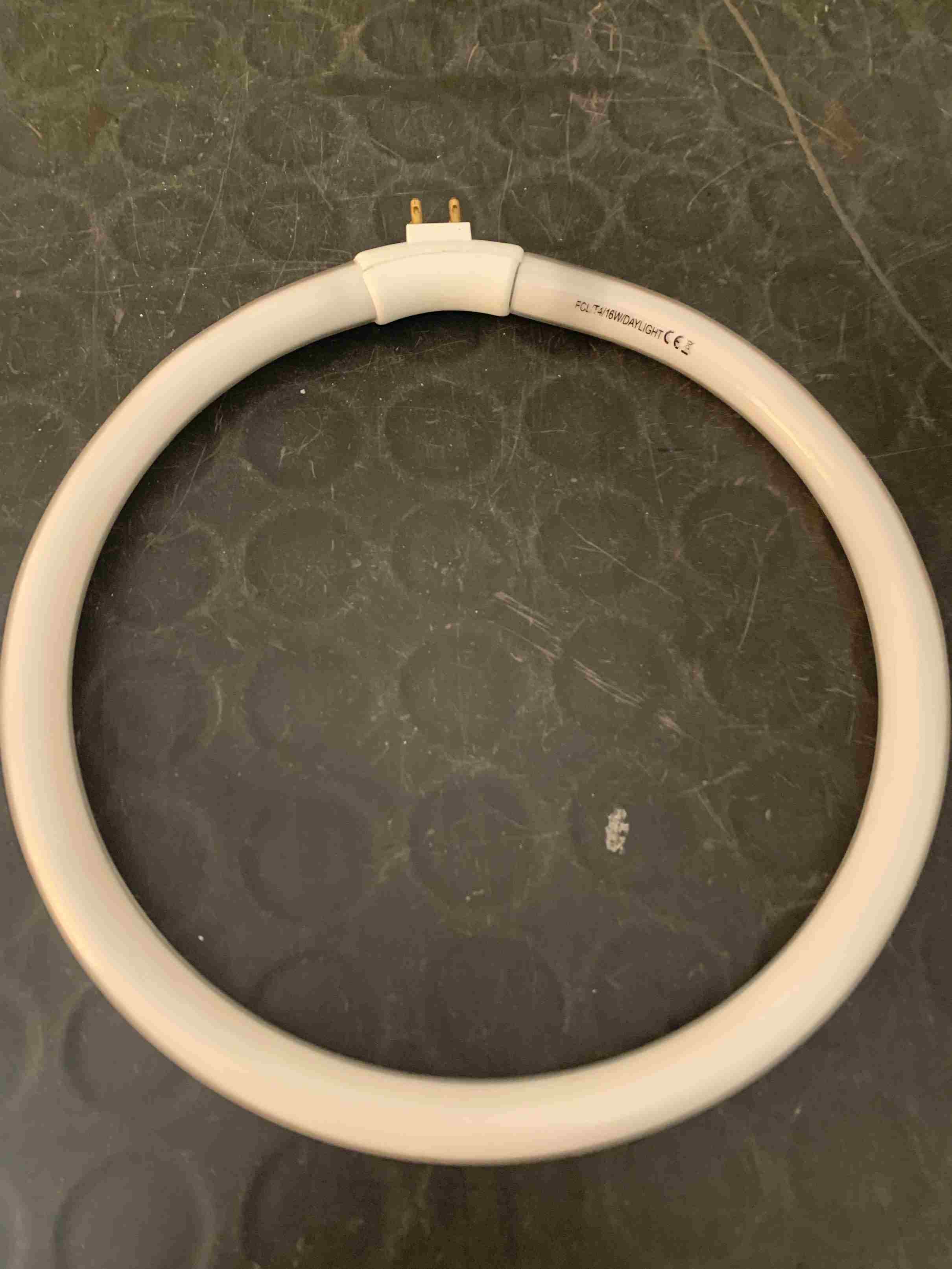

Lampada con lente-modifica
Un saluto a tutti del forum. Chiedo un vostro parere. È possibile modificare una lampada con lente di ingrandimento da tavolo che in precedenza era con circolina neon? Si è bruciata e non la trovo da nessuna parte. Né in Negozi fisici nella mia città e né in negozi on Line. Niente. Mi hanno detto che non si trovano. Allora chiedevo. Esiste un kit completo di driver e striscia led da mettere intorno alla lente al posto del neon? Grazie.
Ciao tecnomat vende  g100 22w oppure 32 fluorescente
Ho visto. non è uguale sia per dimensioni che per attacco. Ripeto che non esiste più in commercio. Adesso non ce l’ho a portata di mano ma domani vi mando dimensioni wattaggio e modello.
Eccomi. Allora la circolina fluorescente ha le seguenti dimensioni:
diametro esterno 16,5 cm
diametro interno 14,3cm
diametro tubo circa 1 cm
connettore esterno da 4 poli
modello G10q
watt 16
Ribadisco che ho cercato dappertutto e non lo si trova. Se lo trovate siete bravi ma se non esiste mi rispondete gentilmente alla domanda iniziale? Allego foto. Grazie
Dipende come è fatta la lampada. E' lampada o plafoniera con il retro in metallo? Trovi i kit con i led messi a cerchio e si agganciano alla base con magneti.
È questa qui. Nella base ha tutta l’elettronica.
Prova a guardare questa, è a led e equivalente alla 16W. Non specificano il diametro, magari chiediglielo
Non va bene perché lattacco è interno mentre deve essere esterno e poi dalla foto è evidente che il tubo è molto più grande. Grazie comunque
Prova a vededere se riesci ad adattare una ring light da 6 pollici.
Su aliexpress le trovi a poco, la smonti, recuperi la parte leds  e poi adatti l'alimentazione
Prova ad indagare.
