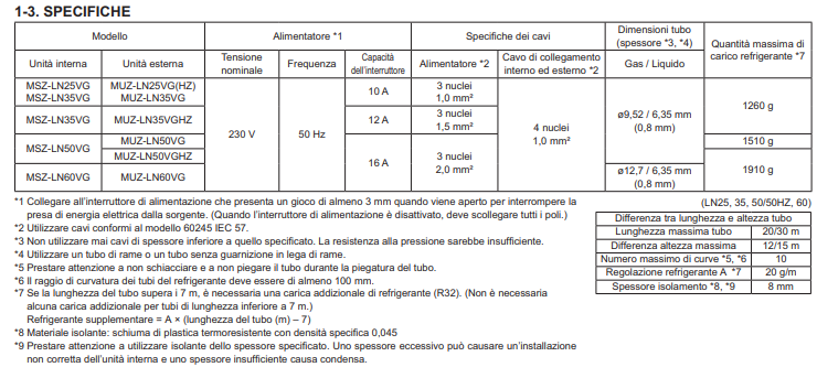

INTERPRETAZIONE AGGIUNTA GAS R32
Salve,
da questa scheda di installazione come faccio a capire la lunghezza max dei tubi precaricata in una macchina esterna MUZ-LN50VG
in casa ho poco più di 7 metri quindi sono al limite da dover aggiungere Gas refrigerante?
Nei 7 m non devi aggiungere nulla .
oltre i 7 m devi aggiungere 20 g a metro
Misurazione effettuata, i tubi sono 6 metri e qualcosa, non arrivano a 7.
Il problema è che dopo due ore di accensione cominciano delle vibrazioni degli tesi, che vedo non fissati in canalina
47 minuti fa, NelloP ha scritto:
Misurazione effettuata, i tubi sono 6 metri e qualcosa, non arrivano a 7.
Il problema è che dopo due ore di accensione cominciano delle vibrazioni degli tesi, che vedo non fissati in canalina
E' lo stesso problema dell'altro utente che ha scritto pochi giorni fa.
Probabilmente 6-7 metri è già un''installazione al limite, che in alcuni casi per un funzionamento ottimale dovrebbe prevedere un piccolo rabbocco di gas, diciamo 30-50 grammi, in particolare su macchine medio-grandi come questa.
Chiaramente sul libretto di installazione viene fornito il valore soglia dei 7 metri, però vi son anche altri parametri da valutare, come il numero di curve, il raggio di curvatura dei tubi. etc.
Un bravo tecnico con esperienza non dovrebbe limitarsi semplicemente al "siamo sotto i 7 metri" , ma fare una valutazione più ampia e dettagliata.
Potrebbe essere che non fissando i tubi in canalina si crei questa vibrazione nel tubo quello da 3/8?
