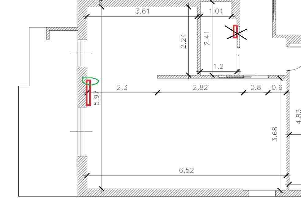

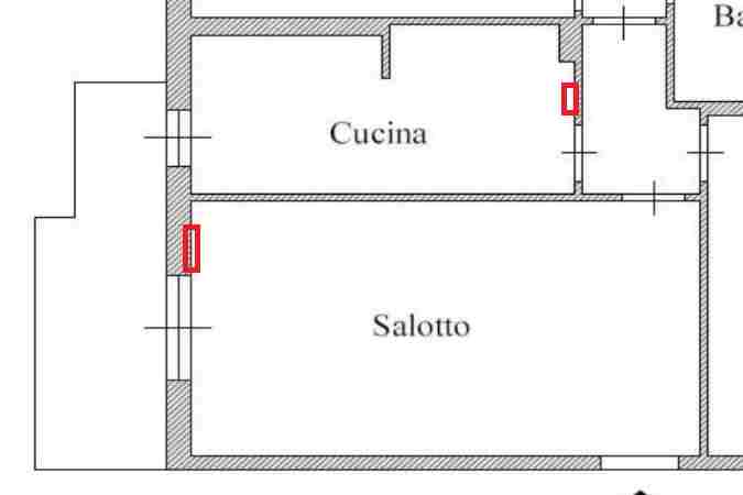

Dimensionamento radiatori
androido
Buongiorno a tutti, nei prossimi mesi dovrò ristrutturare un'appartamento nel quale attualmente è presente un impianto di riscaldamento fine anni 80 con tubazioni in rame che non vorrei rifare, la caldaia è una camera aperta Baxi installata 4 anni fa.
Attualmente il salone è diviso dalla cucina, c'è un radiatore in alluminio da 8 elementi in salone e uno piccolino in cucina che però sarà eliminato in quanto con le modifiche che andremo a fare in quella zona ricaveremo un ripostiglio. Allego un'immagine della pianta post operam per una maggior comprensione.
Secondo voi è sufficiente un radiatore da 8 elementi per riscaldare adeguatamente tutto l'ambiente? Considerate che andrò a sostituire i vecchi infissi in legno con infissi in PVC (e relativo cassonetto). Nell'immagine ho cerchiato in verde la posizione dei tubi di mandata e di ritorno, come potete vedere sostituendo il radiatore con uno più grande non potrei perché andrei verso la porta finestra. Si può installare un altro radiatore più grande ma nel verso opposto?
Link al commento
Condividi su altri siti
secondo me 3mq in più non dovrebbero fare molta differenza, però mi sembra un po' pochino di suo.
andrebbe valutata la resa in W prt capire se sei tirato
Link al commento
Condividi su altri siti
In realtà sono circa 10 mq in più, ti metto la pianta attuale con la cucina chiusa e attualmente servita dal piccolo radiatore che andremo ad eliminare.
Link al commento
Condividi su altri siti
beh no, un terzo in più è tanto.
se non puoi aggiungere elementi guarda qualche catalogo e vedi se trovi termoarredi alti di potenza adeguata
Link al commento
Condividi su altri siti
